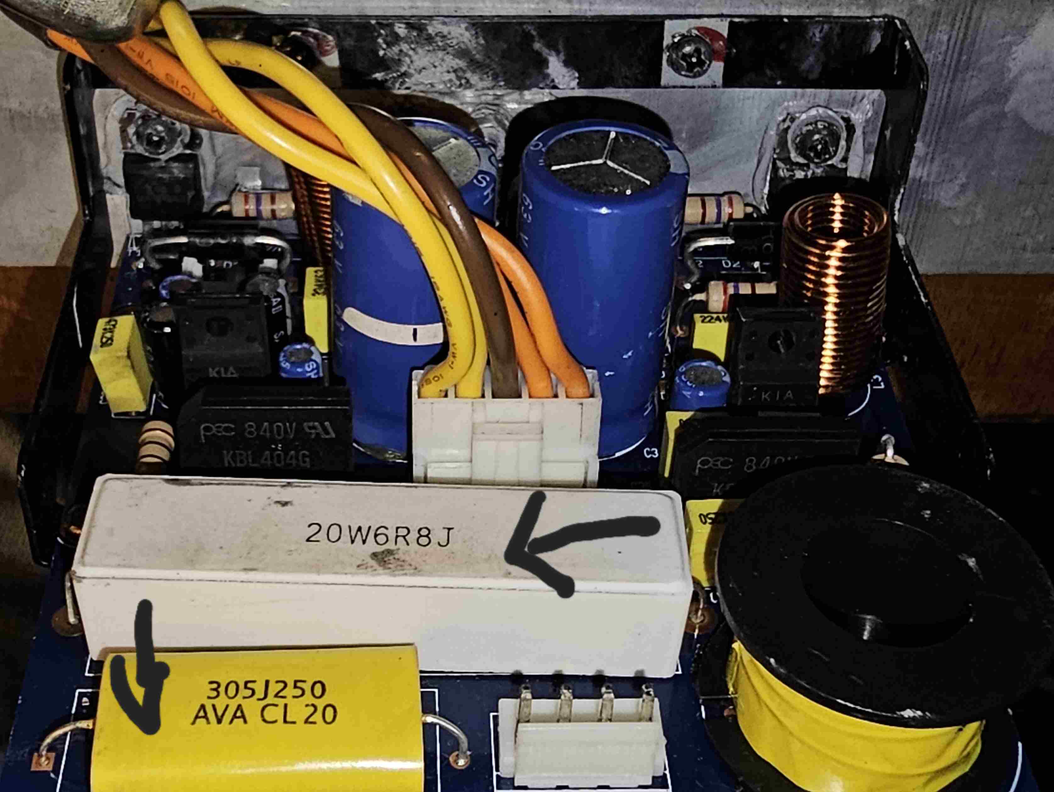

konseland Inserito: 2 maggio 2023 Segnala Share Inserito: 2 maggio 2023 Salve a tutti, ho una scheda elettronica (immagine allegata) con una resistenza ceramica piuttosto grande e un condensatore (entrambi a foro passante, nelle foto evidenziate con una freccia), che sono montati sopra un materiale adesivo simile al neoprene. Considerando che, almeno la resistenza, genera sicuramente una buona dose di calore, credo siano delle protezioni dal calore per la pcb e che siano biadesive per aiutare a tenere in posizione i componenti. Normalmente ho visto montare questo genere di pezzi rialzati rispetto alla pcb, col nastro Capton sotto, però vorrei rimontarlo esattamente come è Qualcuno sa dirmi che materiale potrebbe essere? Grazie a tutti per l'attenzione Link al commento Condividi su altri siti More sharing options...
