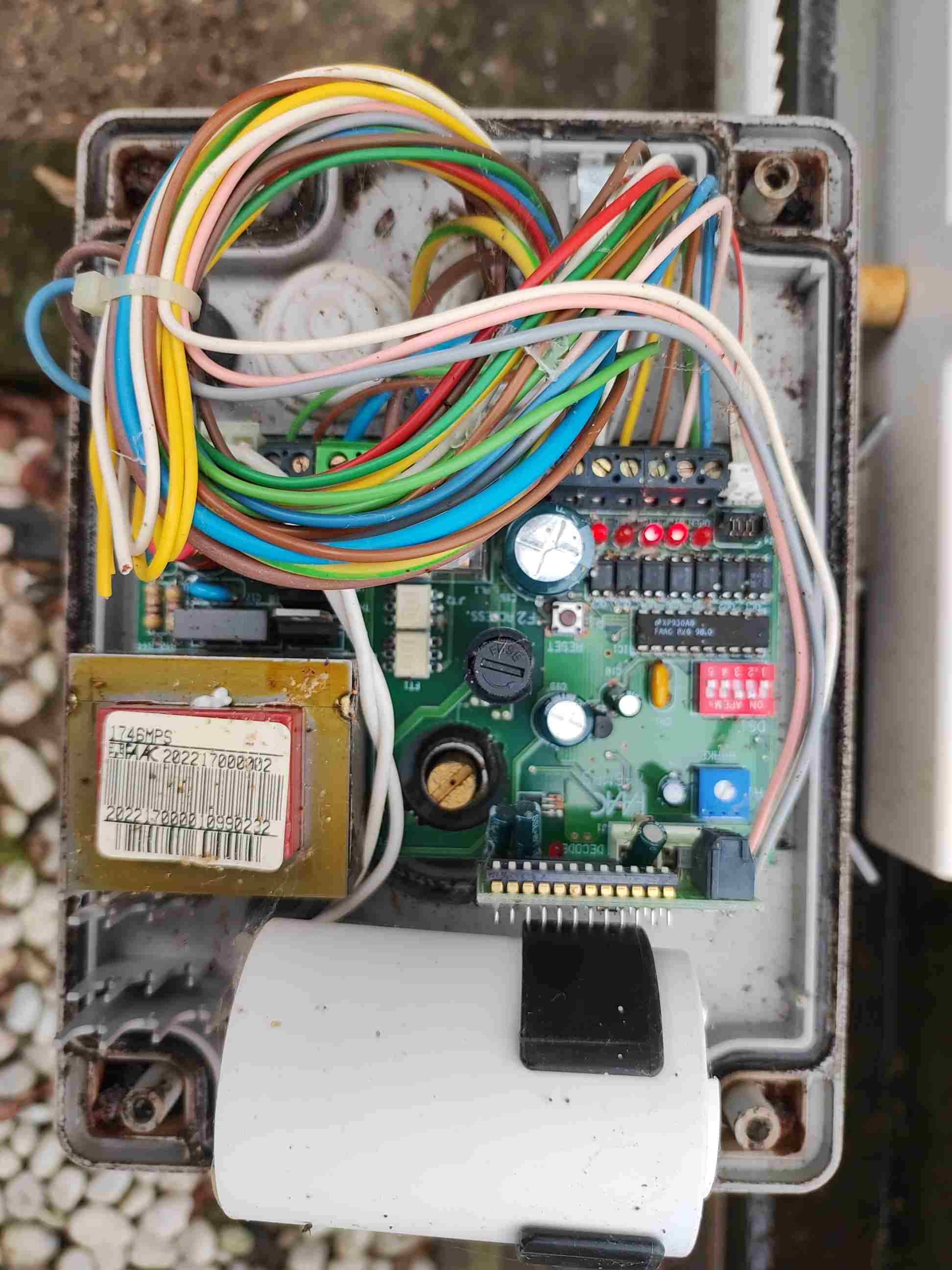

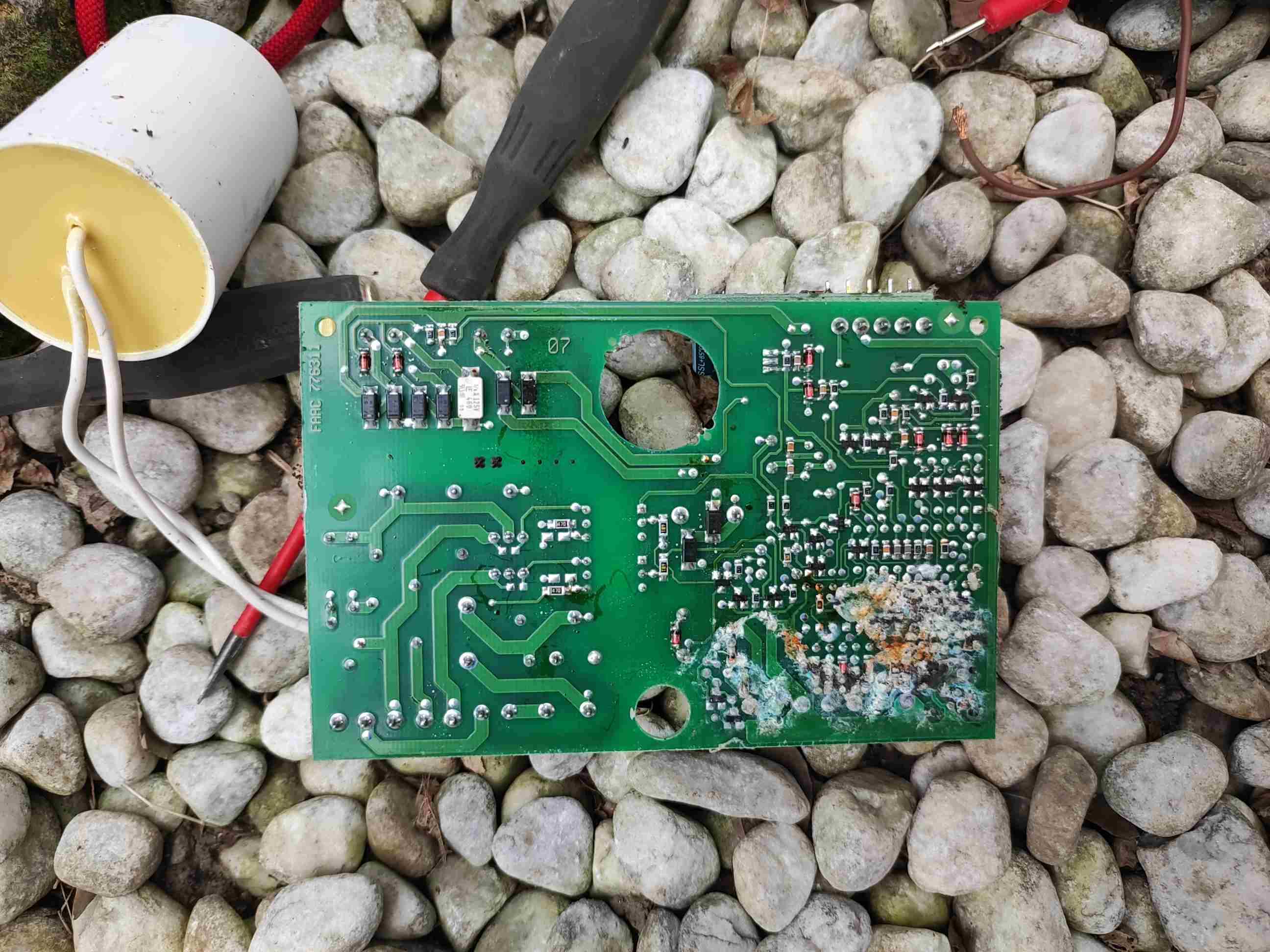

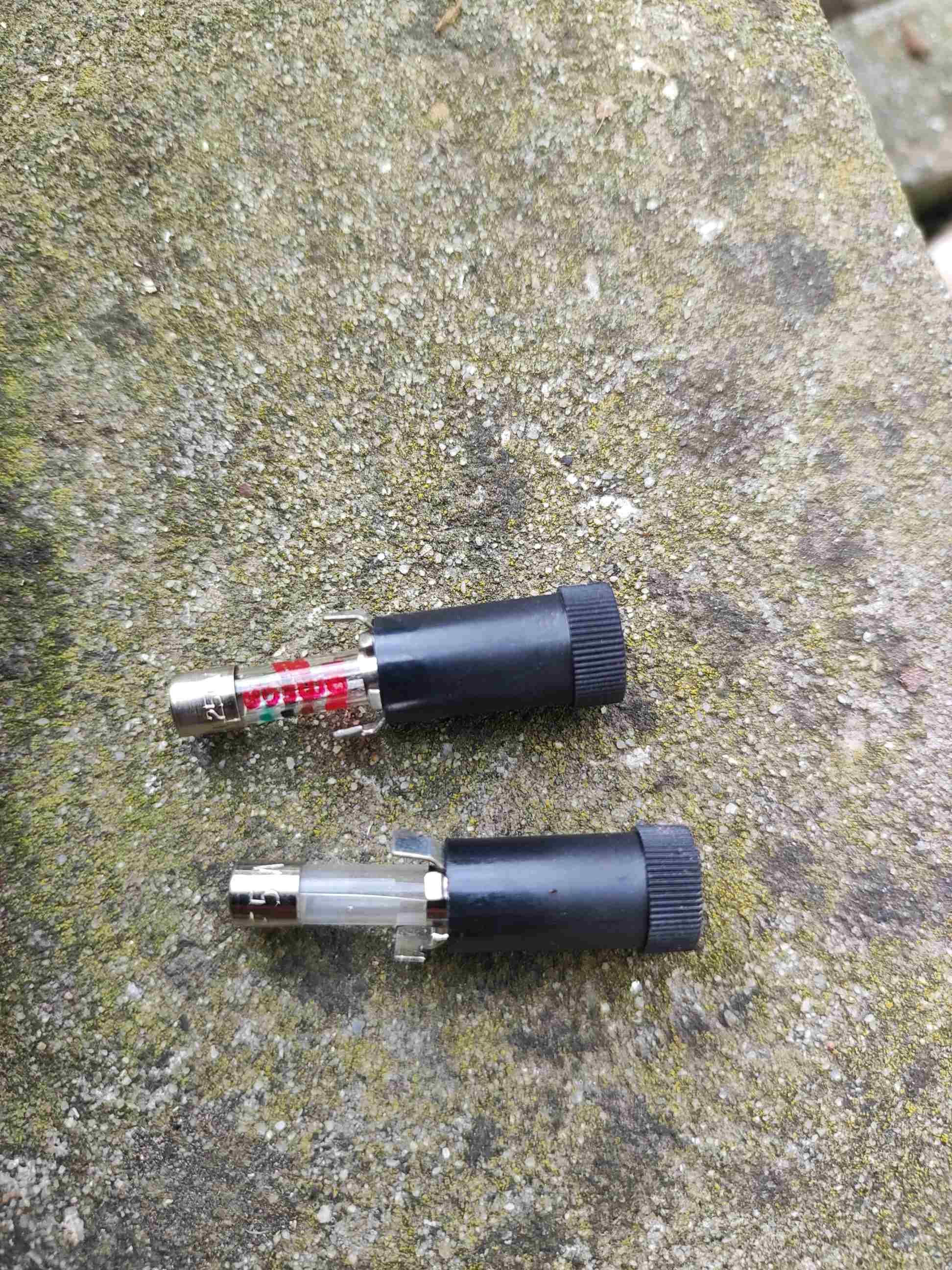

masavini Inserito: 3 maggio 2023 Segnala Share Inserito: 3 maggio 2023 ciao a tutti, da ieri il mio cancello automatico non si muove più: non si apre e non si chiude nè con il telecomando, nè con la chiave, nè manualmente dopo aver aperto (un po' a fatica) lo sportellino con la serratura. ho aperto il coperchio superiore e allego foto della scheda. sapere darmi qualche consiglio su come sbloccarlo..? grazie! Link al commento Condividi su altri siti More sharing options...
reka Inserita: 3 maggio 2023 Segnala Share Inserita: 3 maggio 2023 ma se non va nemmeno manualmente non credo che la scheda c'entri molto. ma lo hai sbloccato e non va nemmeno a folle? Link al commento Condividi su altri siti More sharing options...
masavini Inserita: 3 maggio 2023 Autore Segnala Share Inserita: 3 maggio 2023 sì, ho aperto lo sportellino a 90° (tirando un pochino perchè senza sforzare si apriva solo di 20-30°) ma il cancello è sempre bloccato. leggendo (per la prima volta, lo ammetto) il manuale, ho visto che è necessario un rabbocco di olio ogni 6 mesi. in 8 anni purtroppo non l'ho mai fatto, possibile che il problema sia quello? Link al commento Condividi su altri siti More sharing options...
reka Inserita: 3 maggio 2023 Segnala Share Inserita: 3 maggio 2023 lo sportellino? intendi la leva immagino. Tirandola hai sentito che lavorava meccanicamente? se con lo sblocco tirato non si muove direi che devi smontare per vedere cosa si è bloccato. hai visto se c'è olio? Link al commento Condividi su altri siti More sharing options...
masavini Inserita: 3 maggio 2023 Autore Segnala Share Inserita: 3 maggio 2023 sì, per sportellino intendo la leva con la serratura. non saprei dirti se ha lavorato oppure no, so solo che per aprirla a 90° ho dovuto sforzare un po'. non ho ancora controllato il livello dell'olio, non riesco a trovare il tappo! sai per caso se è sotto il condensatore? nel pomeriggio pensavo di smontare la barra dentata del cancello e: 1) riuscire ad uscire di casa con la macchina, che non guasterebbe! 2) vedere se la ruota dentata gira liberamente grazie! Link al commento Condividi su altri siti More sharing options...
reka Inserita: 3 maggio 2023 Segnala Share Inserita: 3 maggio 2023 prova a bloccare e risbloccare.. con la leva tutta tirata devi provare a fare forza sul cancello, magari è impuntato e si sblocca. il tappo dell'olio non è sotto il gommino bianco che si vede? Link al commento Condividi su altri siti More sharing options...
reka Inserita: 3 maggio 2023 Segnala Share Inserita: 3 maggio 2023 anzi no, è un passacavi quello,. allora prova sotto al condensatore, vedo che è agganciato. Link al commento Condividi su altri siti More sharing options...
masavini Inserita: 3 maggio 2023 Autore Segnala Share Inserita: 3 maggio 2023 grazie per l'aiuto, penso di avere (quasi) risolto: ho smontato parte della barra dentata, in modo da poter liberare la ruota dentata, e scoperto che quest'ultima gira liberamente. direi che il cancello è solo molto inchiodato, adesso devo trovare un modo per smuoverlo! in effetti sotto al condensatore c'è un tappo di plastica, cerco l'olio corretto e rabbocco. grazie di nuovo! Link al commento Condividi su altri siti More sharing options...
reka Inserita: 3 maggio 2023 Segnala Share Inserita: 3 maggio 2023 Ma senza cremagliera non si muove del tutto? fosse un problema di ruote o guide dovresti riuscire a muoverlo un po' comunque. Link al commento Condividi su altri siti More sharing options...
masavini Inserita: 3 maggio 2023 Autore Segnala Share Inserita: 3 maggio 2023 completamente incastrato. non ho tolto la cremagliera, l'ho solo allentata e sollevata per verificare che la ruota dentata girasse liberamente. c'è da dire che pochi giorni fa ho rimosso un po' di terra che stava attorno alla guida e che proprio ieri qua è venuto un diluvio di cui parla anche il telegiornale... oggi pomeriggio mi faccio aiutare e provo a spostarlo di cattiveria! Link al commento Condividi su altri siti More sharing options...
masavini Inserita: 3 maggio 2023 Autore Segnala Share Inserita: 3 maggio 2023 con un po' di sana violenza il cancello si è disincastrato, ma purtroppo funziona solo manualmente: non si apre e non si chiude nè con la chiave nè con il telecomando... c'è qualche test che posso fare o mi conviene chiamare l'assistenza? Link al commento Condividi su altri siti More sharing options...
reka Inserita: 3 maggio 2023 Segnala Share Inserita: 3 maggio 2023 ma a vuoto scorre bene adesso? può darsi che sia saltato un fusibile per via del sovraccarico. Link al commento Condividi su altri siti More sharing options...
masavini Inserita: 3 maggio 2023 Autore Segnala Share Inserita: 3 maggio 2023 sì, a vuoto adesso scorre molto bene. i fusibili sembrano a posto (allego foto). potrebbe anche essere il condensatore? nel caso, come lo potrei testare? Link al commento Condividi su altri siti More sharing options...
reka Inserita: 3 maggio 2023 Segnala Share Inserita: 3 maggio 2023 ma si è capito perchè era bloccato? invece dei comandi prova a dare il comando facendo il ponte direttmaente sui morsetti e vedi se almeno il relè scatta. Link al commento Condividi su altri siti More sharing options...
masavini Inserita: 3 maggio 2023 Autore Segnala Share Inserita: 3 maggio 2023 sì, credo fosse incastrato nel piloncino di arrivo. Quote invece dei comandi prova a dare il comando facendo il ponte direttmaente sui morsetti e vedi se almeno il relè scatta. uh, qui andiamo un pochino troppo sul tecnico! guardando la foto sopra, i morsetti di cui parli sono quelli subito sopra ai led, giusto? nel caso, quali doveri ponticellare? il relè, invece, qual è? ps.: dimenticavo, ho controllato l'olio: quasi completamente a secco! Link al commento Condividi su altri siti More sharing options...
reka Inserita: 3 maggio 2023 Segnala Share Inserita: 3 maggio 2023 intanto i led funzionano in maniera corretta? verificalo leggendo la tabella sul manuale il relè sambra sotto il fascio di cavi, ma non conosco la scheda.. Link al commento Condividi su altri siti More sharing options...
masavini Inserita: 9 maggio 2023 Autore Segnala Share Inserita: 9 maggio 2023 ciao a tutti, stamattina è venuto l'elettricista e questo è lo stato della scheda... pare che il cancello si sia incastrato nel piloncino di arrivo perchè il fine corsa non funziona a dovere (nonostante i led sulla scheda si illuminino correttamente). Link al commento Condividi su altri siti More sharing options...
