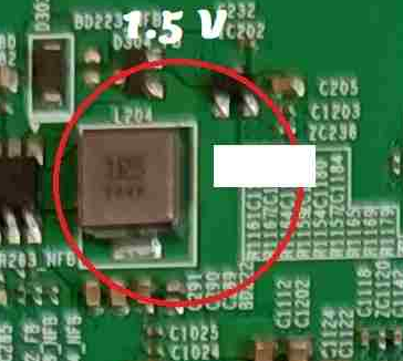

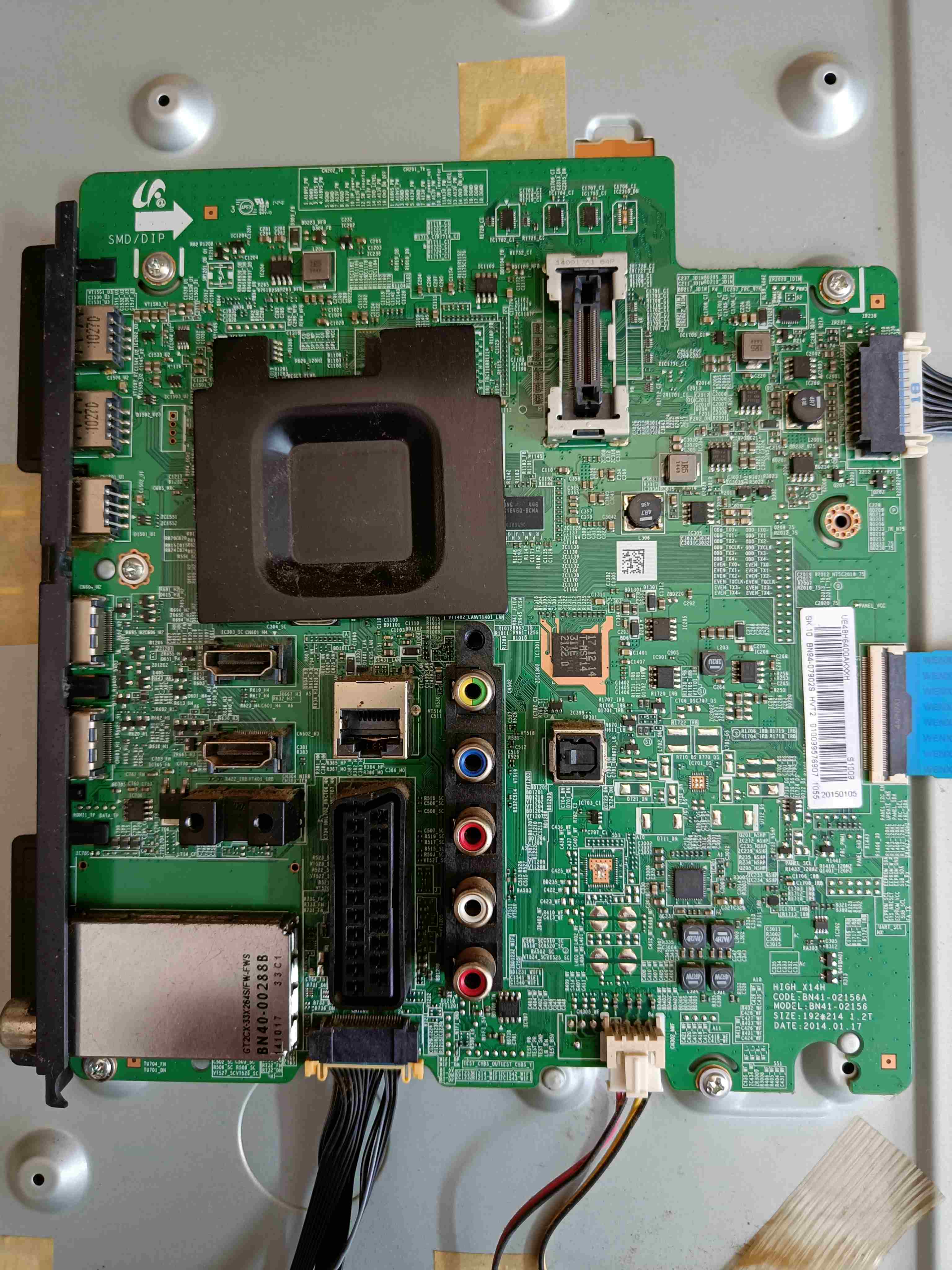

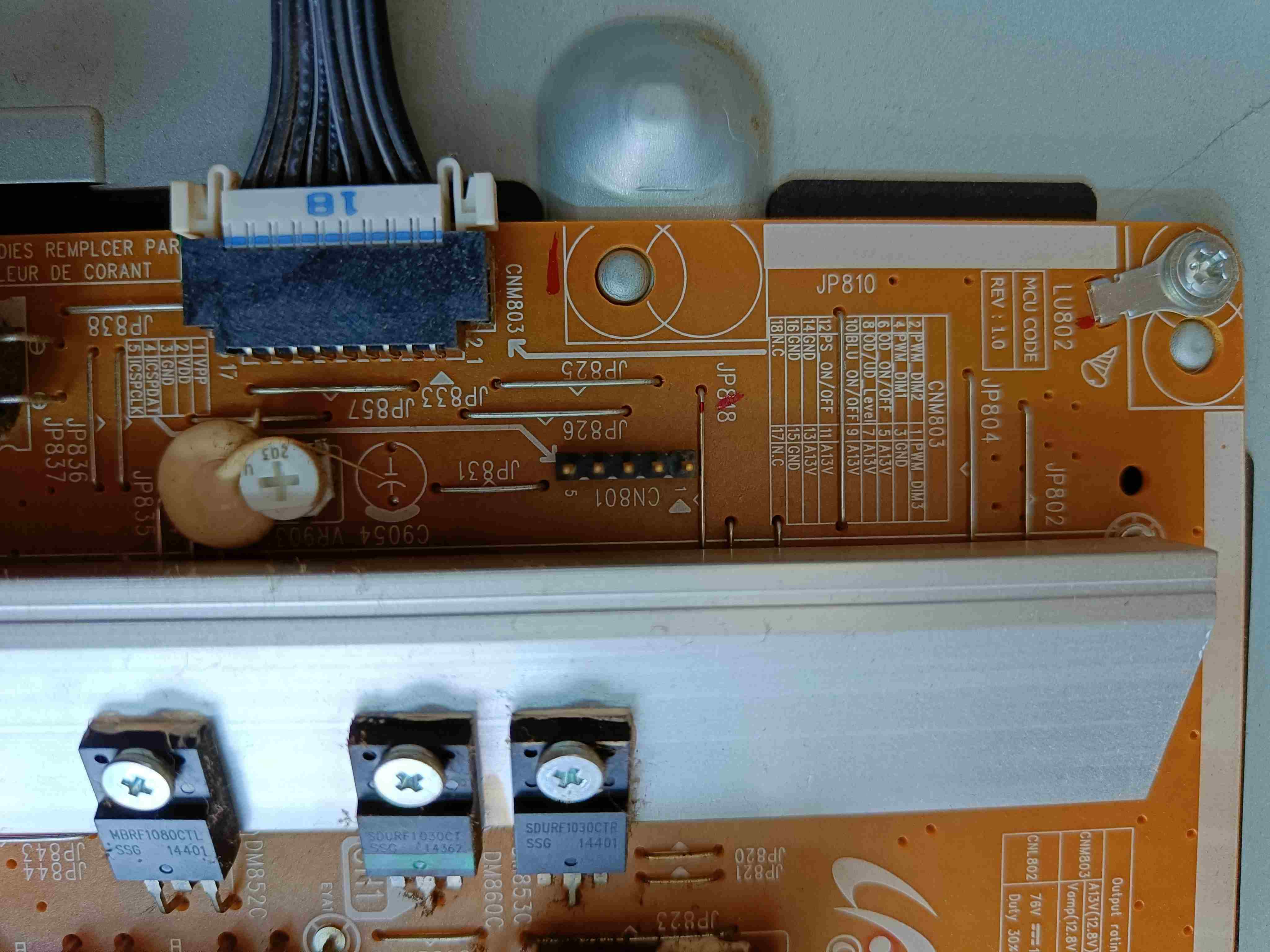

Riccardo Ottaviucci Inserito: 3 maggio 2023 Segnala Inserito: 3 maggio 2023 Tensioni alimentatore Vstby 3,3V presente, 13V presenti Staccando la main la retroilluminazione si accende Il problema è sulla main ,forse il solo firmware. Prima di cercare in rete una main usata,posso tentare di riprogrammare la flash e con quale firmware?
Dumah Brazorf Inserita: 3 maggio 2023 Segnala Inserita: 3 maggio 2023 Staccando il pannello/tcon dalla main cambia qualcosa?
Riccardo Ottaviucci Inserita: 3 maggio 2023 Autore Segnala Inserita: 3 maggio 2023 (modificato) 32 minuti fa, Dumah Brazorf ha scritto: Staccando il pannello/tcon dalla main cambia qualcosa? no 30 minuti fa, 3kek1 ha scritto: sigla della main? BN41-02156A BN94-07902S ovviamente ho provato anche staccando le schedine Wifi e Bluetooth Modificato: 3 maggio 2023 da Riccardo Ottaviucci
3kek1 Inserita: 3 maggio 2023 Segnala Inserita: 3 maggio 2023 (modificato) per prima cosa con i 13v presenti verificare tensione su tutte le bobine della main eccetto quelle 4 affiancate in basso, poi vedo che in alto c'è una flash spi nascosta, se tensioni ok va riprogrammata anche se non credo sia il problema, diversamente è la flash emmc. Per la prima posso vedere su badcaps.. Modificato: 3 maggio 2023 da 3kek1
Riccardo Ottaviucci Inserita: 3 maggio 2023 Autore Segnala Inserita: 3 maggio 2023 (modificato) c'è qualche novità: i 13V sotto carico della main diventano 10V. Su alcune induttanze non rilevo tensione,come da foto. Sui pin dell'alimentatore dove senza main misuravo 3,3V ,con la main collegata misuro 0V. Nutro qualche dubbio a questo punto sul Power Supply,che ne pensate? Modificato: 3 maggio 2023 da Riccardo Ottaviucci
3kek1 Inserita: 3 maggio 2023 Segnala Inserita: 3 maggio 2023 (modificato) Io lo scrivo sempre nei miei post, gli alimentatori si provano sempre con carichi fittizi se uno ha dubbio, nel primo post scrivevi Vstby 3,3v, non è possibile Samsung usa almeno 5v, bisogna leggere lo stampato dell'alimentatore.. metti sigla PSB (power supply board) Modificato: 3 maggio 2023 da 3kek1
Riccardo Ottaviucci Inserita: 3 maggio 2023 Autore Segnala Inserita: 3 maggio 2023 in effetti,misurando 3,3V sui primi pin del connettore( senza carico infatti) credevo fosse la Vdi stby,ma guardando meglio la serigrafia sono i segnali DIM. In effetti il 5V è sulla main su una delle induttanze. Domani riporto il codice del PS,mi sono fermato a vedere la partita della Juve...e non torno in laboratorio per oggi.🤣
3kek1 Inserita: 3 maggio 2023 Segnala Inserita: 3 maggio 2023 (modificato) questo è già un alimentatore con uscita singola 13v per cui se non ci sono 13 ma 10 o meno e manca tensione su molte induttanze vuol dire che il sistema è in standby poi accendendosi passa a regime con le tensioni giuste di ON, sono fatti così c'è pure indicato con un 8 freccia su 13, si può fare anche questo esperimento, con un cacciavite mini si sfila il conettore del filo PS-ON dal cavo PSB-main, cosi si forza l'accensione del tv, per cui secondo me la scheda alimentazione funziona perché comunque i led come carico forse già bastano però bisogna capire se è il firm e quale.. Modificato: 3 maggio 2023 da 3kek1
Riccardo Ottaviucci Inserita: 4 maggio 2023 Autore Segnala Inserita: 4 maggio 2023 l'alimentatore è un BN44-00709B. Oggi farò la prova da te indicata. 16 ore fa, 3kek1 ha scritto: c'è pure indicato con un 8 freccia su 13, non l'ho trovato ,dove sta scritto?
3kek1 Inserita: 4 maggio 2023 Segnala Inserita: 4 maggio 2023 se guardi tra due elettrolitici di uscita c'è un fumetto tipo giornalino con quella scritta
Riccardo Ottaviucci Inserita: 4 maggio 2023 Autore Segnala Inserita: 4 maggio 2023 (modificato) Il 3/5/2023 alle 20:45 , 3kek1 ha scritto: con un cacciavite mini si sfila il conettore del filo PS-ON dal cavo PSB-main, cosi si forza l'accensione del tv, fatto, la V ritorna a 12,8V ,quindi credo che l'alimentatore funzioni. Però ho trovato una nota su un BN44-00709A che riporto integralmente. Purtroppo la versione A è diversa perchè non trovo sulla B i componenti indicati sulla nota: no voltage on tcon board.A13V= 10V no matter stby or power ON. (come per il mio) When disconnect 18pin power connector backlighting leds flash rapidly. ( e si accende,non so se i led lampeggiano velocemente perchè vedo solo la luce sui fori del telaio) solution: check primary side near optocuplers zd821 with mark Y4=15V smd zener diode ( non l'ho trovato) if shorted replace it with new one. trovato Modificato: 4 maggio 2023 da Riccardo Ottaviucci
3kek1 Inserita: 4 maggio 2023 Segnala Inserita: 4 maggio 2023 (modificato) Non hai scritto che i led BL lampeggiano, in piu la nota dice che l'alimentatore eroga sempre 10v, tu ne hai 13 in accensione quindi io rifarei il test delle tensioni sulle induttanze, con il filo staccato, se tutto ok riscriverei la spi flash.. e magari recupero il file da badcaps ps: suppongo che il tv non si sia avviato durante la prova, hai controllato lo schermo? Modificato: 4 maggio 2023 da 3kek1
Riccardo Ottaviucci Inserita: 4 maggio 2023 Autore Segnala Inserita: 4 maggio 2023 (modificato) Il 4/5/2023 alle 23:03 , 3kek1 ha scritto: Non hai scritto che i led BL lampeggiano, non mi sembra ,guardando la luce dai fori,sembra regolare Il 4/5/2023 alle 23:03 , 3kek1 ha scritto: suppongo che il tv non si sia avviato durante la prova, hai controllato lo schermo? no no ,tutto spento,sempre i 5 lampeggi doppi. Inoltre ancora nessuna tensione sulle induttanze a parte quelle due già indicate. Non mi pare che le spi flash siano quelle solite note 25Q....,cerco tutta la main in rete se il cliente accetta il preventivo Modificato: 6 maggio 2023 da Riccardo Ottaviucci
Riccardo Ottaviucci Inserita: 23 maggio 2023 Autore Segnala Inserita: 23 maggio 2023 (modificato) aggiornamento per chiusura intervento: dopo aver letto la SPI,staccandola perche la pinzetta del CH341 è utile solo a ricordare con aggettivo suino tutti i santi del calendario , e riscritta dopo averla cancellata ,il TV non fa più i 5 lampeggi ma solo una debole luce fioca del led,tutto morto.Ho chiesto anche su Badcaps il firm giusto ma nessuna risposta. Ho ordinato una main in Inghilterra,oggi è arrivata, l'ho settata su Irlanda perchè non mi andava di entrare in modo servizio e smanettarlo per cercare l'area Europa. Rimesso tutto in italiano ove possibile (menu,sottotitoli) ,domani lo testo ancora e poi restituisco . Modificato: 23 maggio 2023 da Riccardo Ottaviucci
3kek1 Inserita: 24 maggio 2023 Segnala Inserita: 24 maggio 2023 ma non c'è traccia su badcaps di discussioni su quel modello
Riccardo Ottaviucci Inserita: 24 maggio 2023 Autore Segnala Inserita: 24 maggio 2023 (modificato) L'ho chiesto nella sezione dump TV Modificato: 24 maggio 2023 da Riccardo Ottaviucci
Riccardo Ottaviucci Inserita: 24 maggio 2023 Autore Segnala Inserita: 24 maggio 2023 sì,chiedendomi altre info che gli ho dato,almeno credo. Il mio nick è quello che avevo da utente qui,satman54
3kek1 Inserita: 24 maggio 2023 Segnala Inserita: 24 maggio 2023 se devi recuperare la scheda gli devi dire che ti serve la memoria spi, per forza quella
Riccardo Ottaviucci Inserita: 24 maggio 2023 Autore Segnala Inserita: 24 maggio 2023 (modificato) gliel'ho detto. Comunque credo che ci sia dell'altro ,causato dal tentativo di riprogrammazione senza staccarla dalla scheda. Di fianco alla Spi ci sono le piazzole corrispondenti ai pin del chip. In quel modo l'ho letta e salvata (se vuoi ti mando il dump),ma poi non sono riuscito più a riscriverla se non staccandola dal circuito. Quando l'ho risaldata il led è fisso su una luce fioca. Mi sa che ho fatto fuori il processore,inoltre la tensione di 1,5V che c'era sull'induttanza L204 adesso è 0V. Ho riprogrammato anche un supporto vergine con lo stesso file ,ma stesso led fioco. Per questo ho riordinato una scheda dall'inghilterra Modificato: 24 maggio 2023 da Riccardo Ottaviucci
3kek1 Inserita: 24 maggio 2023 Segnala Inserita: 24 maggio 2023 (modificato) Secondo me hai semplicemente fatto qualche errore nella riscrittura della flash, o meglio il contenuto della flash si è deteriorato col calore, la prossima volta prima di leggerla congelala, gli 0v sono dovuti al fatto che il software di standby non funziona e non produce abilitazione al dc dc che alimenta la ram a 1,5v, in standby non c'è bisogno della ram ddr, quindi non esce dallo standby, se vuoi aspetta che lotas ti dia il dump poi lo programmi, quanto al perché non riesci a scrivere con i testpoint, non lo so forse con la poca potenza del programmatore c'è troppa caduta sul vcc Modificato: 24 maggio 2023 da 3kek1
Riccardo Ottaviucci Inserita: 24 maggio 2023 Autore Segnala Inserita: 24 maggio 2023 9 minuti fa, 3kek1 ha scritto: magari manca il wp. non ho la scheda rotta sotto mano,mi pare però che il pin 7 e 8 stanno collegati insieme. Se Lotas mi trova qualcosa ci riprovo, perso per perso
