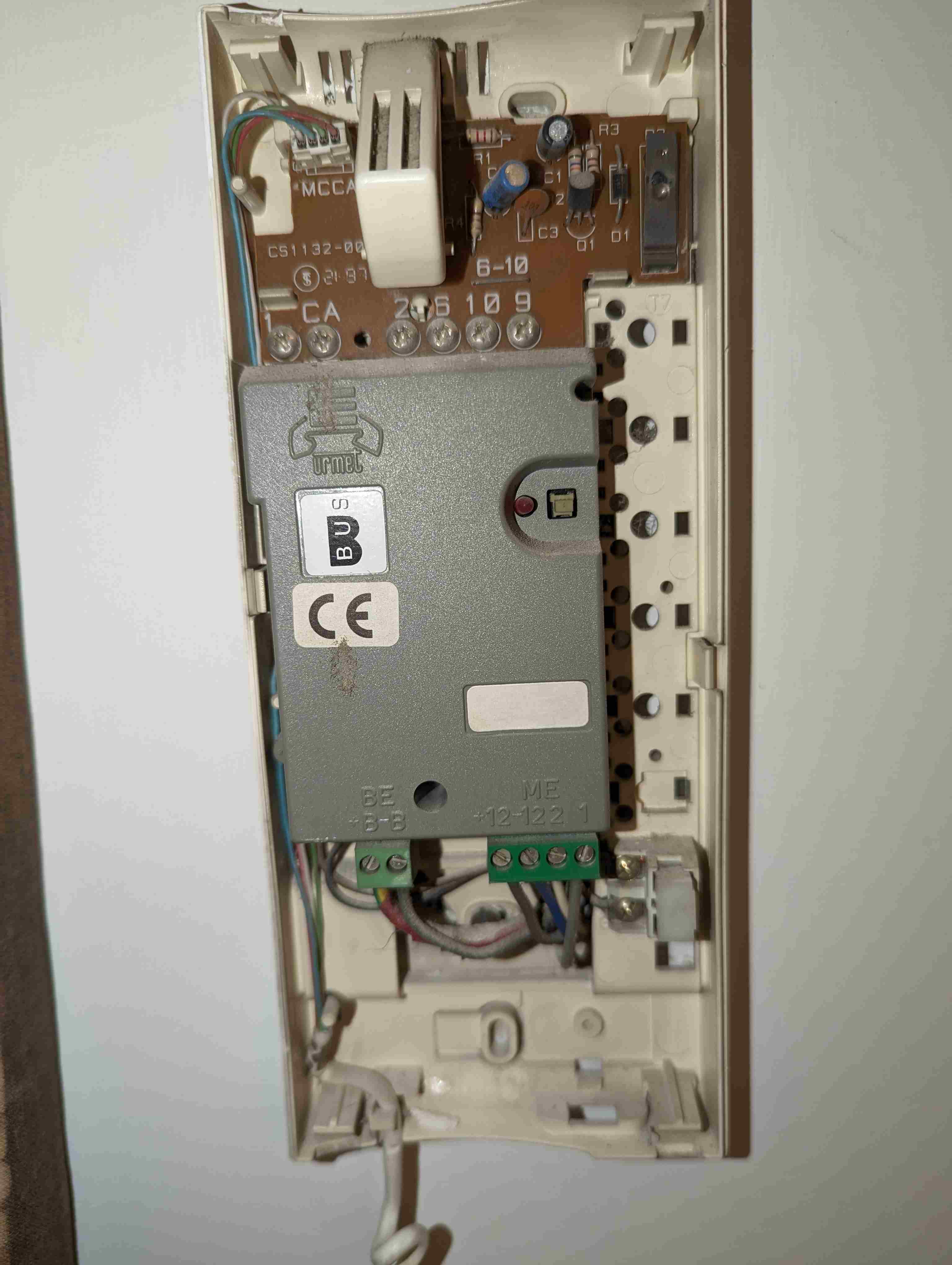

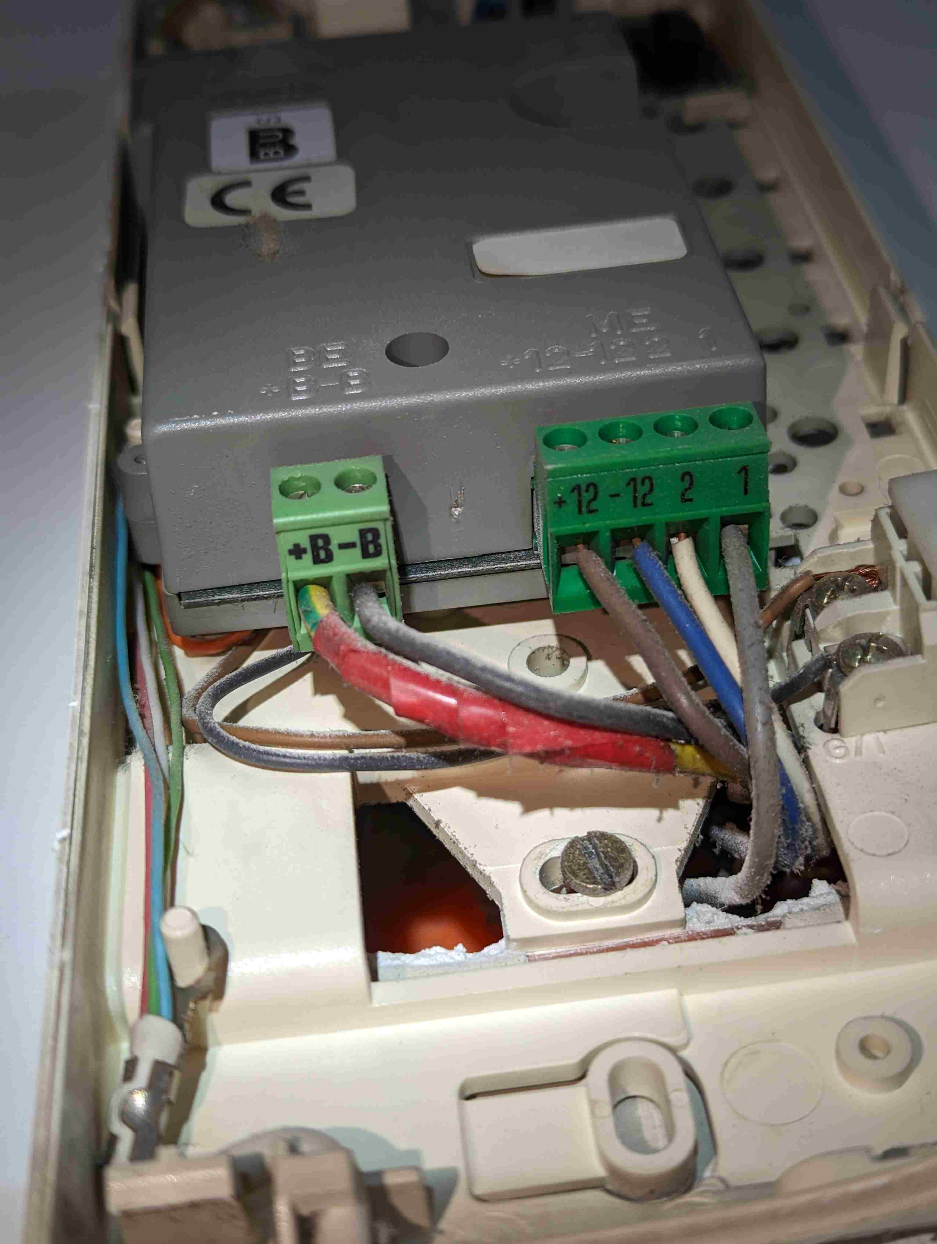

galloro.giovanni Inserito: 3 maggio 2023 Segnala Inserito: 3 maggio 2023 Vorrei sostituire il citofono in oggetto con uno più nuovo. Sul sito Urmet risultano compatibili sia l'1130/16 che i modelli 1150 o 1150/1. Aprendo il vecchio citofono però vedo che c'è come un componente aggiuntivo (scatolotto grigio con pulsantino e led rosso nelle foto) a cui sono collegati tutti i cavi quindi non sono sicuro di riuscire a riprodurre le connessioni. Qualcuno ha idea di cosa si tratti e se è possibile effettivamente sostituire il citofono con uno dei nuovi modelli suddetti o devo fornirmi di altro componente ? Grazie 1000. Giovanni
Roberto Garoscio Inserita: 3 maggio 2023 Segnala Inserita: 3 maggio 2023 È un vecchio sistema digitale con scheda di decodifica singola, tenendo buona la scatola grigia i collegamenti al citofono sostitutivo restano i medesimi, 1130/16 è compatibile come anche il 1150/1.
soltec Inserita: 4 maggio 2023 Segnala Inserita: 4 maggio 2023 La decodifica va messa esternamente al citofono. 1130/16 configurato con chiamata elettronica Trattala con i guanti, quella è roba che non si trova più.
