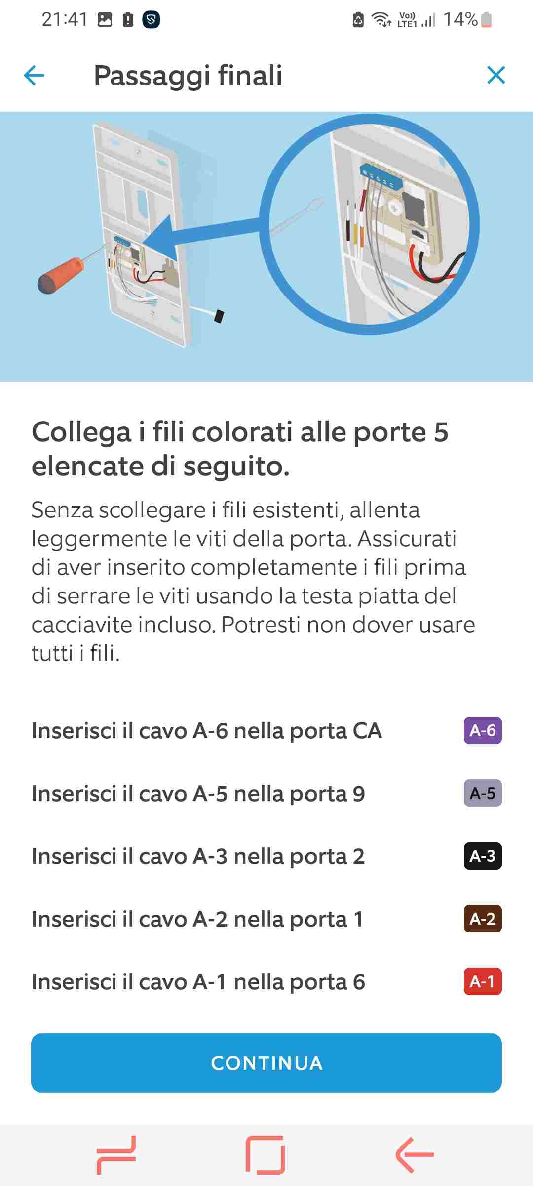

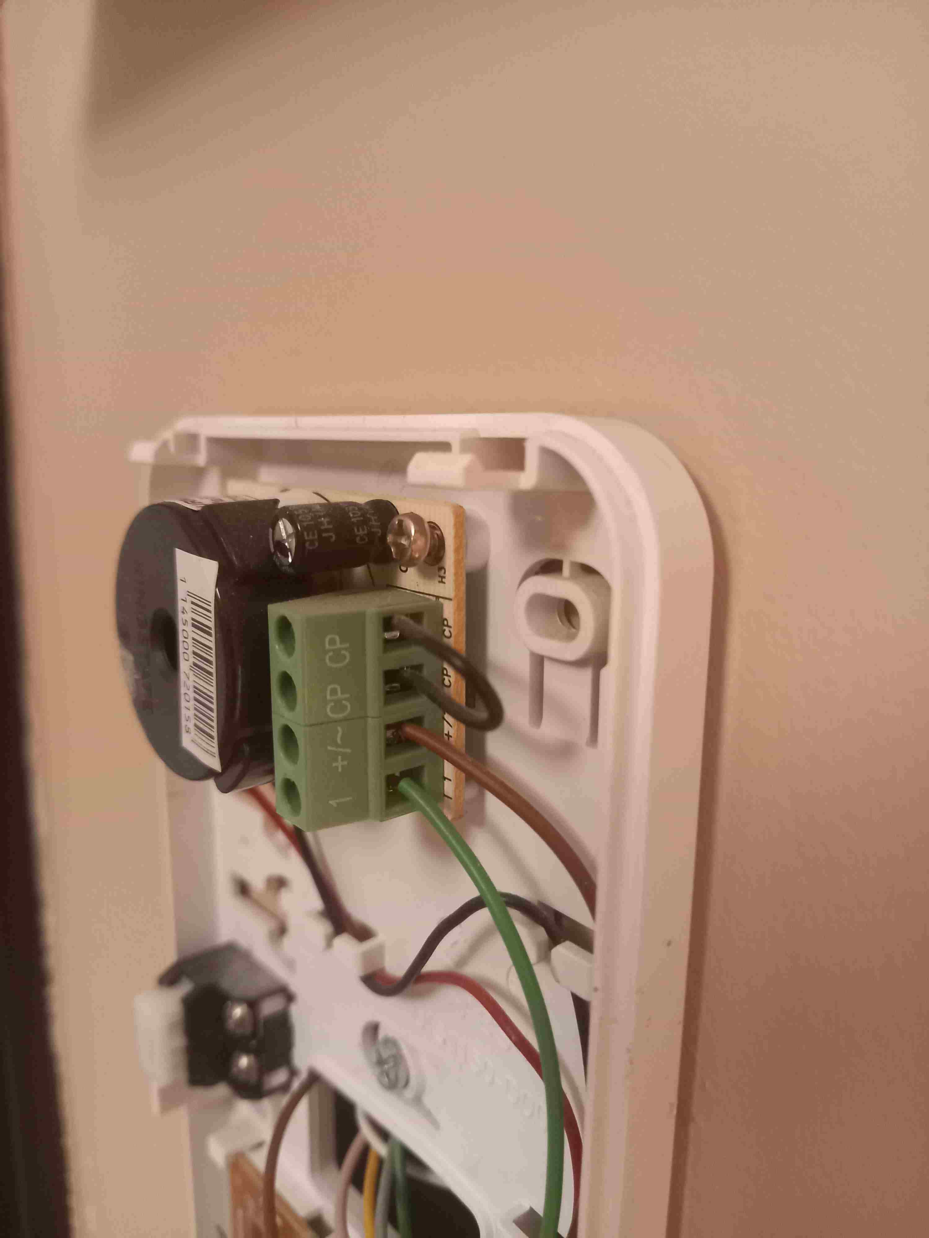

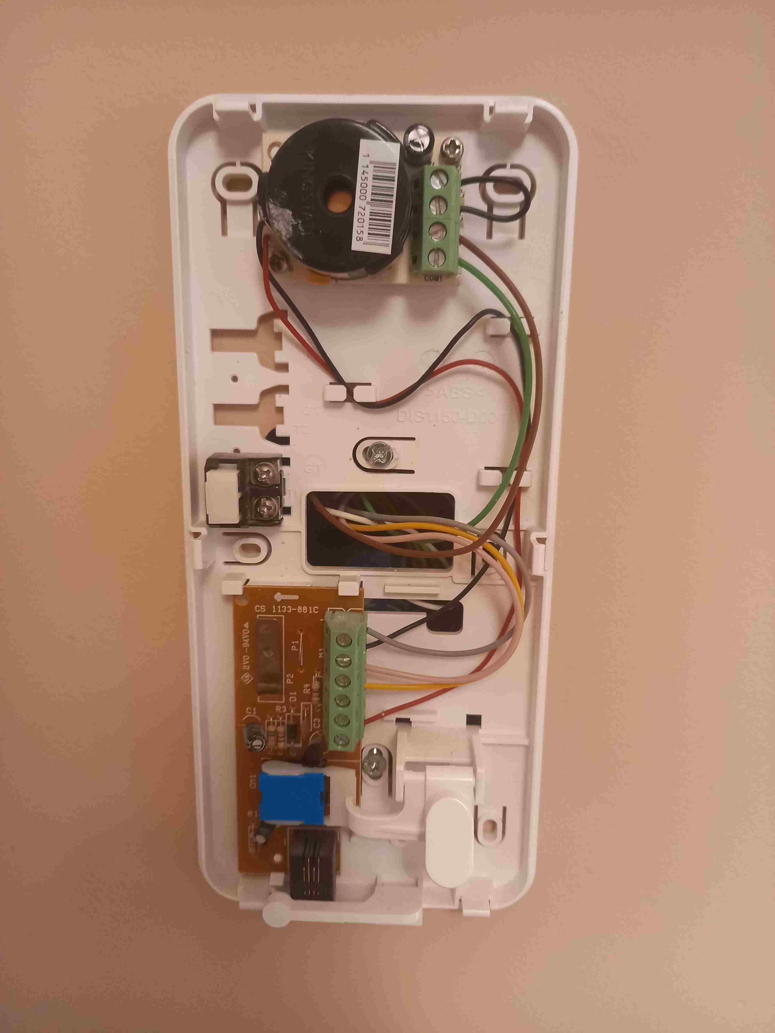

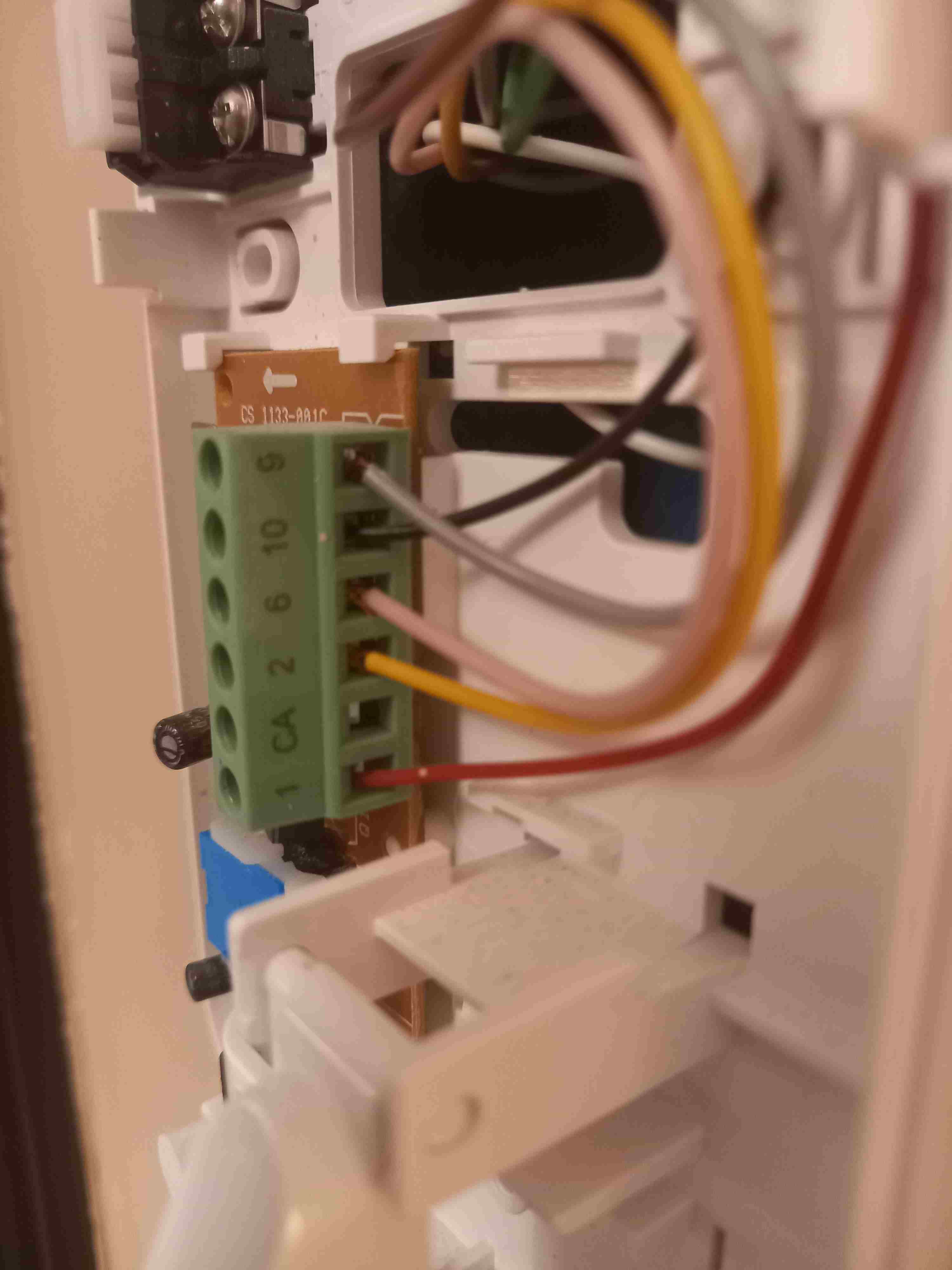

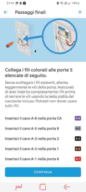

Problema suono buzzer in citofono Urmet
Buona buongiorno,
ho collegato un Ring Intercom al mio Urmet 1150/1, il citofono ha montato un buzzer Urmet 9854/65 per adeguare il citofono con chiamata elettronica in impianti tradizionali,
Per l'installazione del Ring ho seguito le istruzioni dell'app tranne per il cavo A6 che ho collegato sul +/- del buzzer, funziona tutto il sistema tranne il fatto che il buzzer al momento della chiamata emette un suono non limpido, come se il suono va a diminuire invece di essere "secco", se smonto il Ring il buzzer riprende a suonare normalmente... cosa può essere che non va' come posso risolvere il problema?
Roberto Garoscio
Prova a mettere una resistenza in serie al filo del Ring, il valore è da accertare con delle prove, comincia con pochi Ohm a salire volendo anche con un potenziometro lineare.
La foto non è chiara ma mi sembra di vedere che quello è un collegamento a 6 fili.
Verifica se il ponticello P1 che sta sulla scheda in corrispondenza dei morsetti 6 e 10 che a me sembra tagliato è integro.
Fai una foto  migliore dove si vedono i numeri dei morsetti sia del citofono che del buzzer  e i fili che ci sono collegati.
Poi si potrà dire meglio.
1 ora fa, soltec ha scritto:
La foto non è chiara ma mi sembra di vedere che quello è un collegamento a 6 fili.
Verifica se il ponticello P1 che sta sulla scheda in corrispondenza dei morsetti 6 e 10 che a me sembra tagliato è integro.
Fai una foto  migliore dove si vedono i numeri dei morsetti sia del citofono che del buzzer  e i fili che ci sono collegati.
Poi si potrà dire meglio.
No, é un normale 4+n.
Probabilmente essendo un buzzer elettronico il Ring gli da fastidio.
Sul buzzere a lato c'è un ponticello giallo. Quello inserisce o meno una resistenza da 47 ohm (serve quando ci sono le scatole di commutazione)
Verifica se è inserita o no. Se non è inserito inseriscila e vedi se cambia qualcosa.
Facci sapere.
Grazie @soltec, problema risolto, ho fatto come hai detto tu, ho inserito la resistenza nel ronzatore ed  è tornato a suonare come prima!
