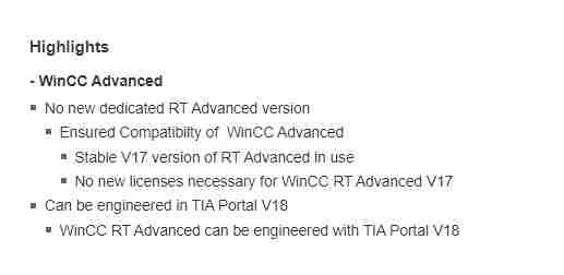

HMI Tia portal 18 Runtime Advanced installazione
Buongiorno
come da titolo devo installare su un PC il runtime advanced del tia Portal V18, sul sito lo trovo solo fino alla versione 17, può andare bene per la 18 visto che ho trovato questo sul sito Siemens?
Grazie a chi mi può aiutare perchè ha già affrontato il problema
Modificato: da STEU
  • STEU changed the title to HMI Tia portal 18 Runtime Advanced installazione
