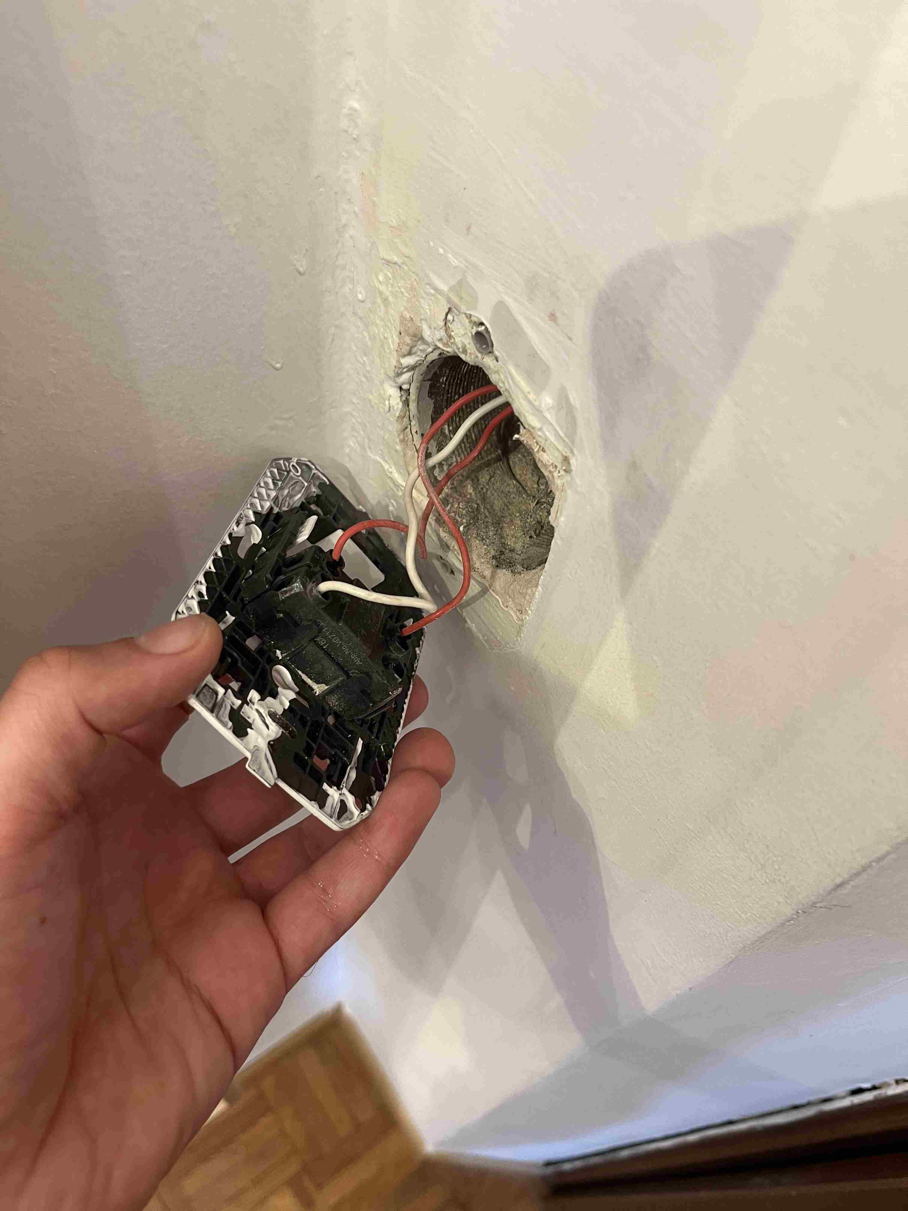

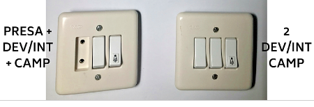

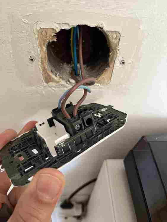

matteop7 Inserito: 4 maggio 2023 Segnala Inserito: 4 maggio 2023 Ciao a tutti, vi scrivo per chiedervi un'illuminazione a scopo didattico (ben lungi da me l'idea di andare a metterci mano). Ho smontato la plafoniera per cambiare il pulsante (esteticamente brutto e rovinato, sono in questa casa da circa 1 anno) quando ho trovato questa situazione: un deviatore con la fase che arriva e la fase che parte e un cavo che va al lampadario. E' possibile che questo deviatore sia stato utilizzato come interruttore in modo tale da utilizzare la fase anche per la plafoniera subito sotto senza dover sdoppiare la fase? In caso potrei sostituire il deviatore con un pulsante? (ovviamente facendo un ponte della fase con il pulsante). Ho notato che questo schema c'è in molti punti luce della casa (e non ci sono pulsanti doppi per accendere la luce) vi allego l'immagine
Dumah Brazorf Inserita: 4 maggio 2023 Segnala Inserita: 4 maggio 2023 Non è un deviatore, ci sono solo 2 contatti (a meno che non ci sia sul lato del cavo blu ma non sarebbe comunque connesso e quindi il comando non usato come deviatore). E' un interruttore.
matteop7 Inserita: 4 maggio 2023 Autore Segnala Inserita: 4 maggio 2023 (modificato) Ma allora il cavo blu (che sale direttamente al punto luce) a cosa serve? Oppure il cavo blu è la fase in uscita, mentre il marrone che sale è per sdoppiare la fase? Modificato: 4 maggio 2023 da matteop7
Dumah Brazorf Inserita: 4 maggio 2023 Segnala Inserita: 4 maggio 2023 22 minutes ago, matteop7 said: Oppure il cavo blu è la fase in uscita, mentre il marrone che sale è per sdoppiare la fase? sarà così
drn5 Inserita: 4 maggio 2023 Segnala Inserita: 4 maggio 2023 Magari a soffitto c’era un ventilatore con luce . L’interruttore forse serviva per la luce e il ventilatore era telecomandato… o chissà che altro…
matteop7 Inserita: 13 maggio 2023 Autore Segnala Inserita: 13 maggio 2023 Sempre andando alla scoperta dell'impianto, questo qui invece è un deviatore? Non capisco il collegamento, perchè un secondo pulsante per accendere le luci non c'è... Con il cercafase ho corrente su due cavi. com'è possibile?
Dumah Brazorf Inserita: 13 maggio 2023 Segnala Inserita: 13 maggio 2023 (modificato) Sì, guarda bene che deve esserci almeno un altro comando per lo stesso lampadario. Modificato: 13 maggio 2023 da Dumah Brazorf
click0 Inserita: 13 maggio 2023 Segnala Inserita: 13 maggio 2023 c'è sia fase diretta, sia fase comandata alla lampada (sempre, se il tubo verso l'alto, va alla lampada) altrimenti potrebbe esserci una presa bassa con alimentazione "diretta" 44 minuti fa, Dumah Brazorf ha scritto: Sì, guarda bene che deve esserci almeno un altro comando per lo stesso lampadario. magari eliminato e sostiuto da un semplice morsetto
DavideDaSerra Inserita: 13 maggio 2023 Segnala Inserita: 13 maggio 2023 @Matteop7 il collegamento è a deviatore l'altro sarà dentro un mobile o chiuso da qualche parte. Un plausibile motivo di chiusura,viste le scatole tonde, è che magari prima era presente una placca monoblocco con 3 comandi (o 2 comandi + presa vedi immagine), poi guastatasi e divenuta irreperibile quindi sostituita con frutti standard ma di cui in scatola tonda massimo ne stanno 2.
matteop7 Inserita: 13 maggio 2023 Autore Segnala Inserita: 13 maggio 2023 Ok, grazie a tutti! Quindi adesso devo smontare tutte le prese basse e vedere se c'è un morsetto dentro la scatola tonda da qualche parte. Che non ci sia nessun deviatore visibile, sia se dentro mobile che nascosto, sono assolutamente sicuro dato che è casa di proprietà e 2 anni fa l'ho leggermente ammodernata.
Dumah Brazorf Inserita: 13 maggio 2023 Segnala Inserita: 13 maggio 2023 Le case di una volta non avevano interruttori nella stanza. C'era fuori ed eventualmente una "peretta" dove c'era il letto. Very safe indeed.
reka Inserita: 13 maggio 2023 Segnala Inserita: 13 maggio 2023 esatto, interruttore fuori dalla porta e peretta in mezzo ad una parete se in origine era una camera. e difficilmente troverai qualcosa in basso le derivazioni per le luci venivano fatte in alto
matteop7 Inserita: 13 maggio 2023 Autore Segnala Inserita: 13 maggio 2023 Il problema è che quell'interruttore è della luce del corridoio all'ingresso, e tale corridoio non ha altri interruttori/luci se non prese. Per questo sono stranito! Invece in camera c'è un deviatore sulla parete dl'ingresso e la "peretta" alla testa del letto.
reka Inserita: 13 maggio 2023 Segnala Inserita: 13 maggio 2023 se è il classico corridoio che arttraversa tutta casa secondo me c'era un deviatore anche dalla parte opposta. il mio è diviso in zona giorno e notte con due deviate distinte.
del_user_155042 Inserita: 21 maggio 2023 Segnala Inserita: 21 maggio 2023 (modificato) Quote E' possibile che questo deviatore sia stato utilizzato come interruttore al 100% Quote In caso potrei sostituire il deviatore con un pulsante? no, devi aggiungere un rele passo passo , e rivedere e modificare i collegamenti fino alle scatole di derivazione , credo molto complicato per te . Quote Ho notato che questo schema c'è in molti punti luce della casa (e non ci sono pulsanti doppi per accendere la luce) scelta economicamente sbagliata , ma tecnicamente funzionale . Quote Sempre andando alla scoperta dell'impianto, questo qui invece è un deviatore? al 100 % Quote Non capisco il collegamento, perchè un secondo pulsante per accendere le luci non c'è... Con il cercafase ho corrente su due cavi. com'è possibile? Se questo è per accendere la sessa luce come l'altro, sono collegati sbagliati , se è per altra luce , è altra cosa e non centra con il primo . Il cercafase usalo solo come cacciavite. Modificato: 21 maggio 2023 da bypass
soltec Inserita: 21 maggio 2023 Segnala Inserita: 21 maggio 2023 Il 13/5/2023 alle 12:13 , matteop7 ha scritto: Sempre andando alla scoperta dell'impianto, questo qui invece è un deviatore? Non capisco il collegamento, perchè un secondo pulsante per accendere le luci non c'è... Con il cercafase ho corrente su due cavi. com'è possibile? Quello è un deviatore. Non ci piove. È normale che se sul comune c'è la fase te la ritrovi su uno dei due morsetti, è un deviatore...
