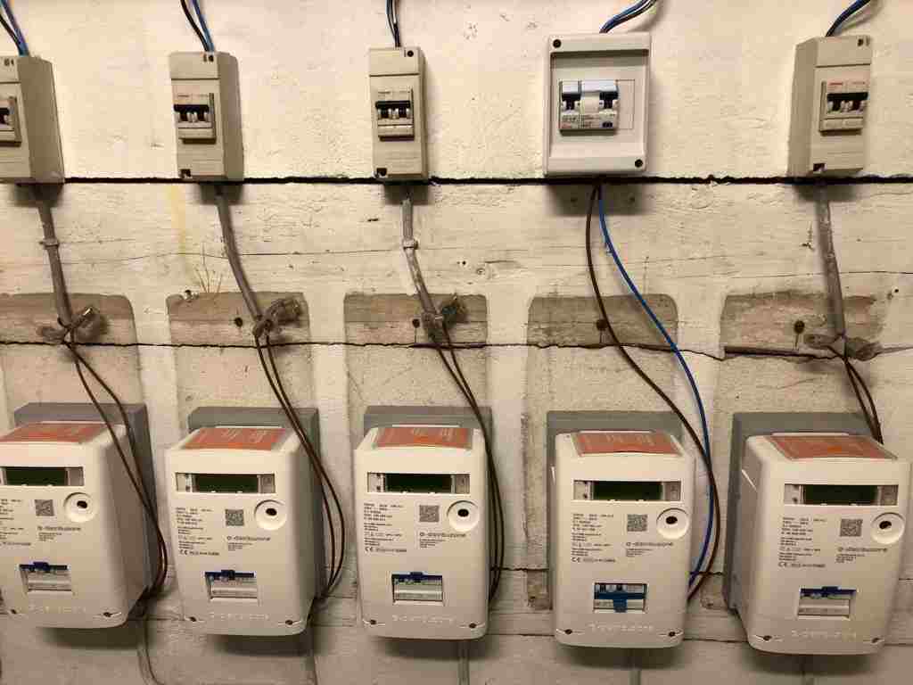

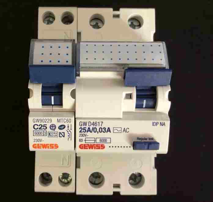

del_user_155042 Inserita: 18 maggio 2023 Segnala Inserita: 18 maggio 2023 Quote Eviterei di effettuare modifiche in quella stanza non essendo uno spazio di mia proprietà Se hai spazio per un cendralino a 4 moduli , fai come ti hanno detto. Mettilo ,cosi hai anche il differenziale . Siccome non vuoi fare tu le modifiche nelle parti comuni, (anche se non è un a modifica delle parti comuni il tuo centralino di proprietà, e non farano cause legali per lo spazio preso per due moduli ), Chiami un elettricista con partita iva è lui sostituisce tutto , e lo fa passare come intervento d'urgenza , perche siete senza energia elettica causa guasto interruttore generale . L'altra opzione , più economica ,ma non molto corretta , è : sicomme si stano avvicinando i periodi estivi , appena il rompipalle del condominio (perche in tutti ce ne uno) va in ferie , tu vai e fai l'intervento,anche se ti vedono , dì che hai un guasto e sei al telefono con l'elettricista . E se per caso questa cosa finsce in assemblea del condominio ,perchè al rompipalle lo ha detto qualcuno, puoi dire che ho sostituito il dispositivo d'urgenza , con il tecnico che mi guidava per telefono , il quale il giorno dopo è venuto ed ha verificato la corretta installazione .
reka Inserita: 19 maggio 2023 Segnala Inserita: 19 maggio 2023 oltretutto vedo due cordine entrare, non molto a norma in una parte comune accessibile. è possibile vedere una panoramica? come suggerisce bypass fai mettere un 4/8 moduli con differenziale e magnetotermico (con 8 moduli fai il brillante e ti lasci spazio per gli spd ) e intuba i fili o metti un cavo in entrata
LsKoder Inserita: 21 maggio 2023 Autore Segnala Inserita: 21 maggio 2023 (modificato) Ho rifatto un sopralluogo e ho notato che c'è parecchio spazio tra una cassetta e l'altra quindi posso installare un 4 moduli senza problemi. Inoltre ho visto che la posizione dei fori dei tasselli è identica sia per la cassetta da 2 moduli che da 4, quindi posso riutilizzare quelli esistenti. In questo modo perderò la selettività rispetto al differenziale del mio appartamento ma aumenterò la sicurezza dell'impianto. Allo stesso tempo, se avrò bisogno di fare analisi di un guasto potrò "eventualmente" scollegare il differenziale in futuro. Ho preso tutto gewis perchè a casa il mio quadro usa lo stesso marchio. Grazie Modificato: 21 maggio 2023 da LsKoder
del_user_155042 Inserita: 21 maggio 2023 Segnala Inserita: 21 maggio 2023 Quote Ieri ho preso i due moduli: bravo , ormai li hai gia presi i "due moduli"
LsKoder Inserita: 21 maggio 2023 Autore Segnala Inserita: 21 maggio 2023 (modificato) 9 minuti fa, bypass ha scritto: bravo , ormai li hai gia presi i "due moduli" comunque la simpatia e la gentilezza non sono proprio il tuo punto forte. In ogni caso, grazie a tutti per il supporto e per i consigli. Modificato: 21 maggio 2023 da LsKoder
del_user_155042 Inserita: 21 maggio 2023 Segnala Inserita: 21 maggio 2023 (modificato) Quote comunque la simpatia e la gentilezza non sono proprio il tuo punto forte. non fraindendere , era solo una spintarella per chi legge , per scriverti che quelli non sono 2 moduli . e non volevo essere io a dirtelo . 😀 Modificato: 21 maggio 2023 da bypass
del_user_231807 Inserita: 21 maggio 2023 Segnala Inserita: 21 maggio 2023 1 ora fa, LsKoder ha scritto: n questo modo perderò la selettività rispetto al differenziale del mio appartamento Ma il differenziale in foto lo avevi già , e non lo puoi sostituire?
LsKoder Inserita: 21 maggio 2023 Autore Segnala Inserita: 21 maggio 2023 (modificato) 3 ore fa, augustoelektrico ha scritto: Ma il differenziale in foto lo avevi già , e non lo puoi sostituire? No, l'ho acquistato ieri. Avevo anche valutato di prenderne uno da 0.3A per garantire la selettività ma visto che lo scopo era proteggere il montante (che per qualche strana ragione transiterebbe sui quadri di altri appartamenti dei piani sottostanti al mio), ho dovuto optare per un 0.03A. Se non fosse stato per quello "strano transito" avrei semplicemente sostituito l'mt. Quando sistemeranno il problema a livello condominiale (forse mai) potrò rimuovere il differenziale puro. Modificato: 21 maggio 2023 da LsKoder
del_user_231807 Inserita: 21 maggio 2023 Segnala Inserita: 21 maggio 2023 2 ore fa, LsKoder ha scritto: transiterebbe sui quadri.... Cioè la tua linea passa all'interno di altri appartamenti? No ma dai non ci credo, ma stai scherzando, se è così e bella tosta la cosa
LsKoder Inserita: 22 maggio 2023 Autore Segnala Inserita: 22 maggio 2023 19 ore fa, augustoelektrico ha scritto: Cioè la tua linea passa all'interno di altri appartamenti? No ma dai non ci credo, ma stai scherzando, se è così e bella tosta la cosa Purtroppo non ho modo di verificare personalmente ma è un argomento che viene citato ad ogni riunione condominiale (io abito qui da circa 3 anni). I condomini che abitano qui da più tempo sollecitano un intervento che per questioni di priorità viene sempre posticipato. Tecnicamente domani qualcuno potrebbe svegliarsi e staccarmi il montante per sbaglio. Andrebbero rifatti i condotti per garantire una linea separata. Tra parentesi io sono l'unico che si è posto il quesito e ha provato ad informarsi per cercare di migliorare la situazione, tutti gli altri hanno un vecchio mt 4500. Dando un'occhiata a come sono state fatte le cose dai "professionisti" precedenti, vedo anche giunti e installazioni precarie. Ad esempio non capisco perchè il cavo tra il contatore enel e la cassettina è separata da un morsetto e non è stato inserito un cavo unico. Sicuramente quando hanno cambiato i contatori si sono limitati a tagliare il cavo vecchio piuttosto che aprire le singole cassette. Nella foto io sono quello con la cassetta a 4 moduli.
mrgianfranco Inserita: 22 maggio 2023 Segnala Inserita: 22 maggio 2023 5 minuti fa, LsKoder ha scritto: Nella foto io sono quello con la cassetta a 4 moduli Ossignore...certo che due pezzi di dilex li potevi mettere...almeno il tuo è l'unico allaccio non giuntato per non cambiare 30 cm di cordina!
del_user_231807 Inserita: 22 maggio 2023 Segnala Inserita: 22 maggio 2023 S 3 ore fa, LsKoder ha scritto: Purtroppo Comprendo pienamente la tua situazione, come dire... non sei l'unico in questa situazione, comunque quello che fai va bene, vista la situazione deve essere il condominio nella persona dell'amministratore a sistemare le cose. 3 ore fa, mrgianfranco ha scritto: Ossignore si va bene, corretto, ma vista la situazione meglio di cosi non si poteva, e non voglio sminuire nessuno, ma se faceva meglio penso che qualcuno... obbiettava.
reka Inserita: 22 maggio 2023 Segnala Inserita: 22 maggio 2023 una guainetta e un paio di clip.. mica chissà che
LsKoder Inserita: 24 maggio 2023 Autore Segnala Inserita: 24 maggio 2023 (modificato) Sì, diciamo che fare dei fori col trapano su un cemento armato nella scala condominiale non era tra le mie preferenze. Anche incollandoli avrei dato comunque troppo all'occhio. Va benissimo così Ricordiamoci che l'obiettivo iniziale era sostituire l'MT che era danneggiato. Sono già andato ben oltre l'esigenza iniziale. Grazie a tutti per il supporto. 🙂 Modificato: 24 maggio 2023 da LsKoder
fradifog Inserita: 29 giugno 2023 Segnala Inserita: 29 giugno 2023 (modificato) Che senso ha installare un differenziale di 30 mA a monte di un differenziale di 30 mA.Ammesso che la montante non sia in doppio isolamento il che dovrebbe essere una prescrizione. Se avete montanti promiscue tra appartamenti parlane con l'amministratore.. Modificato: 29 giugno 2023 da fradifog
