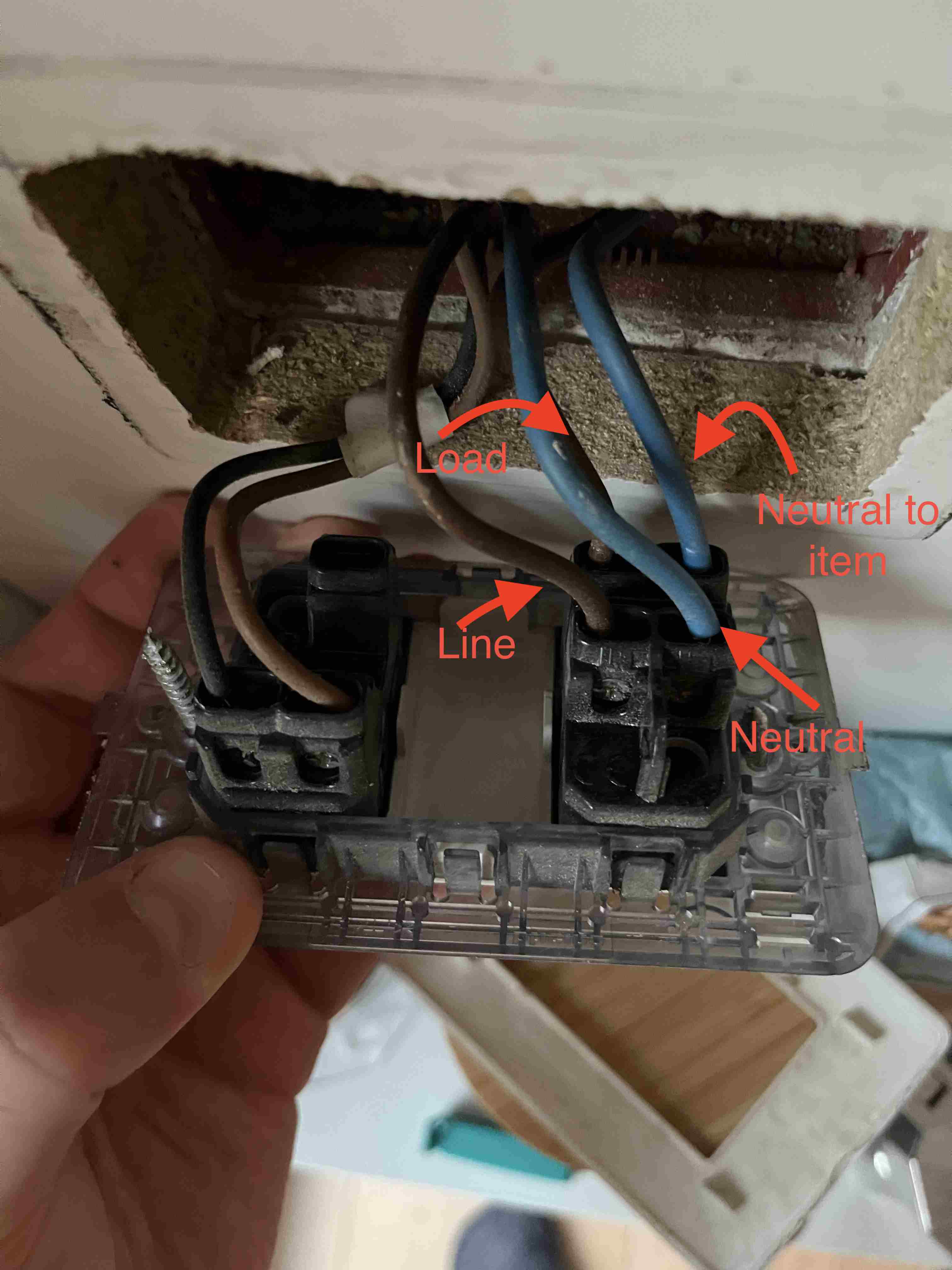

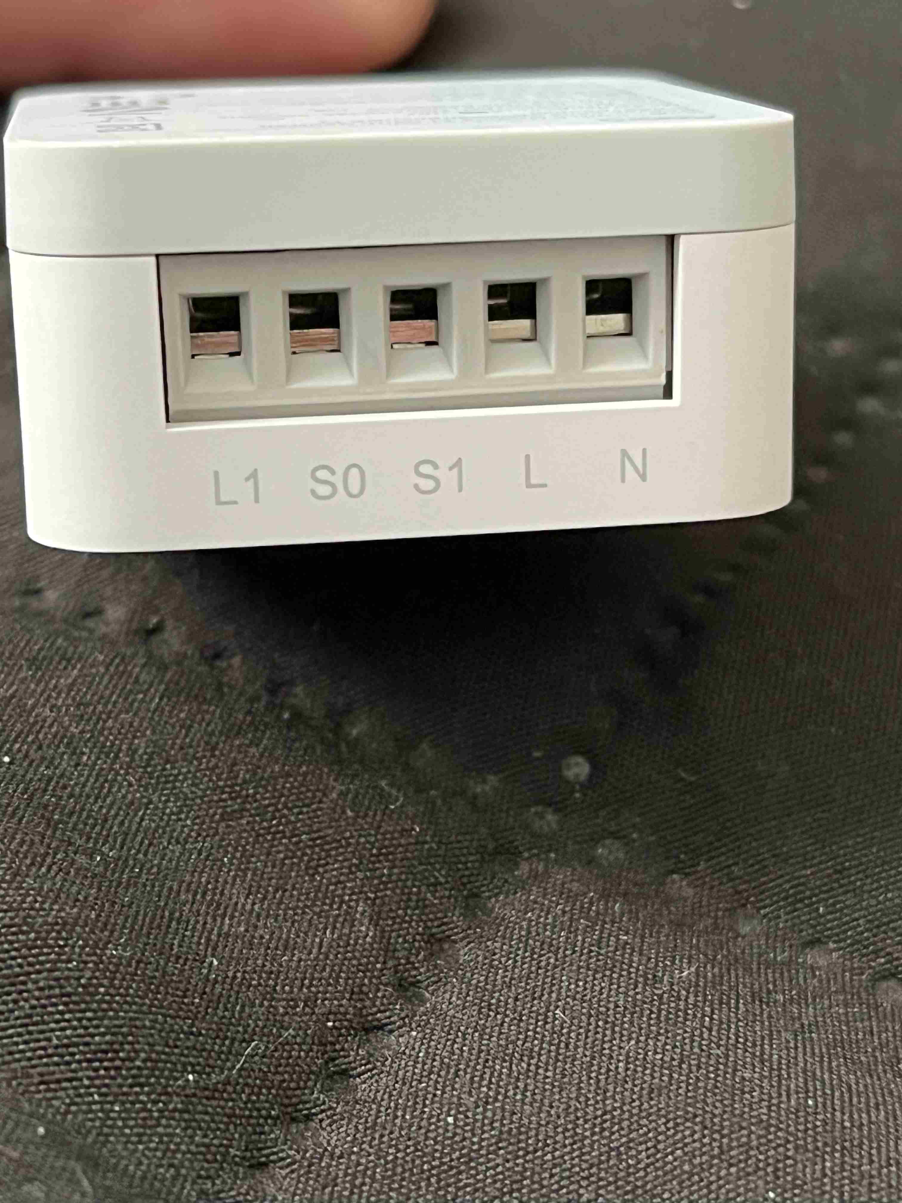

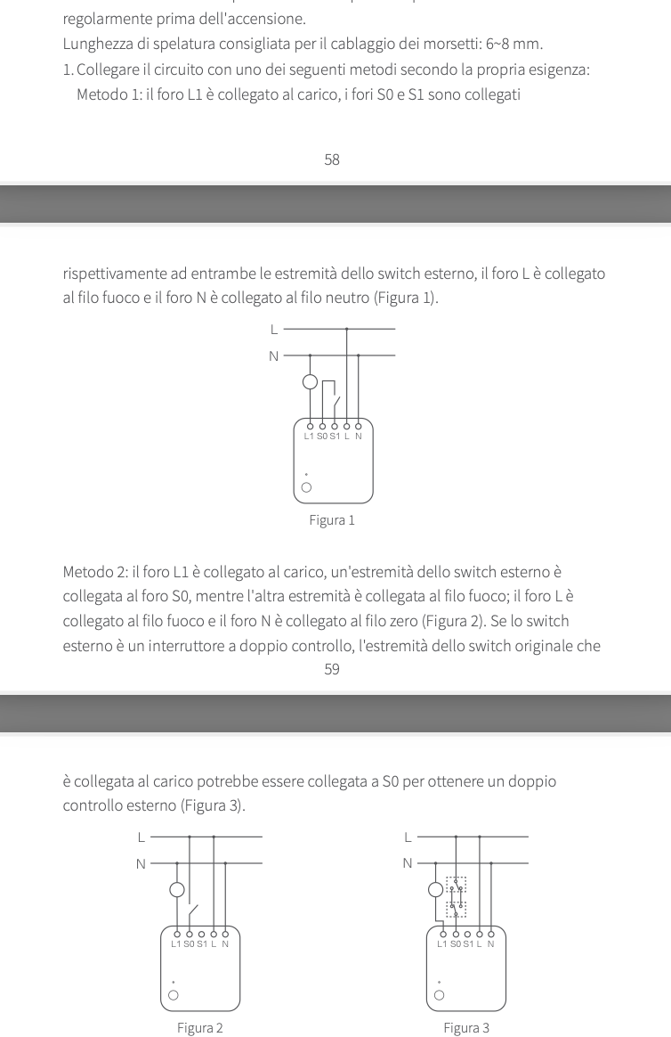

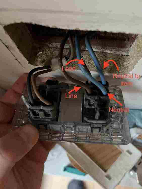

andreozzo Inserito: 4 maggio 2023 Segnala Inserito: 4 maggio 2023 Buongiorno a tutti, Nella mia cucina ho uno scaldabagno elettrico Ariston (1300W - 230V) collegato nella scatola a una presa bipolare. Vorrei installare nella scatola un dispositivo smart che mi consenta di programmare accensione/spegnimento e monitorare i consumi (il dispositivo in questione supporta un massimo di 10A). In questo caso dovrei inserire i due cavi di fase all'interno delle fessure del dispositivo > poiché è previsto un solo ingresso per il cavo neutro, procederei a unire i due cavi neutri presenti nella bipolare inserendoli entrambi nel dispositivo. Confermate che è l'operazione giusta da fare?
reka Inserita: 4 maggio 2023 Segnala Inserita: 4 maggio 2023 più che i morsetti dovresti mettere lo schema dell'apparecchio. ma il frutto è cotto dal calore o è solo sporco?
andreozzo Inserita: 4 maggio 2023 Autore Segnala Inserita: 4 maggio 2023 (modificato) 8 minuti fa, reka ha scritto: più che i morsetti dovresti mettere lo schema dell'apparecchio. ma il frutto è cotto dal calore o è solo sporco? Nessuna bruciatura, è proprio fatto di quel colore opaco ed è molto sporco Ti allego gli schemi che sono presenti nel manuale del dispositivo. Modificato: 4 maggio 2023 da andreozzo
reka Inserita: 4 maggio 2023 Segnala Inserita: 4 maggio 2023 ma il bipolare lo mantieni? devi fare il collegamento 1 o 2 ?
andreozzo Inserita: 4 maggio 2023 Autore Segnala Inserita: 4 maggio 2023 (modificato) 2 minuti fa, reka ha scritto: ma il bipolare lo mantieni? devi fare il collegamento 1 o 2 ? No, non mantengo il bipolare, pensavo di fare il collegamento 1 aggiungendo un interruttore su S0 e S1. Per questo mi chiedevo se fosse giusto unire i due neutri e portarli in N. Modificato: 4 maggio 2023 da andreozzo
del_user_155042 Inserita: 6 maggio 2023 Segnala Inserita: 6 maggio 2023 Quote (il dispositivo in questione supporta un massimo di 10A). occhio che con il scaldabagno sei a 6A , se la tensione di rete aumeta un pò vai anche a 7 A. Li cè scritto 10 Ampere , io agiungo per 10A per 10 mesi , poi si fulminano se non di buona marca. ,
mrgianfranco Inserita: 6 maggio 2023 Segnala Inserita: 6 maggio 2023 (modificato) 1 ora fa, bypass ha scritto: agiungo per 10A per 10 mesi , poi si fulminano Esagerato... Pensi che resista così tanto!! Io non so questi 10A che mettono come son verificati, perché a veder le sole dimensioni del relè non c'è materiale per reggere le varie commutazioni... Io direi di usare un relè in appoggio, alcune serie li fanno da frutto... Si confermo la matix fà relè monostabili Modificato: 6 maggio 2023 da mrgianfranco
ivano65 Inserita: 7 maggio 2023 Segnala Inserita: 7 maggio 2023 (modificato) d'accordissimo con bypass, anche se prevedo una vita del dispositivo molto piu' breve di quanto dice lui. all'interno di questi aggeggi vengono generalmente usati rele' in miniatura NON ADATTI a carichi pesanti. quindi devi appoggiarti ad un rele' di potenza i 10A dichiarati sono da intendersi per tempi limitati. anche una stuga da 2000W potrebbe essere alimentata tramite spina e presa da 10A. provate a farlo e staccatela dopo qualche ora e vedete che temperatura ha la spina. Modificato: 7 maggio 2023 da ivano65
