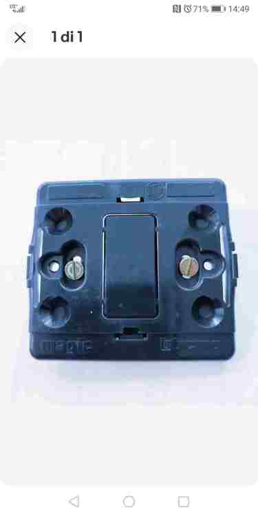

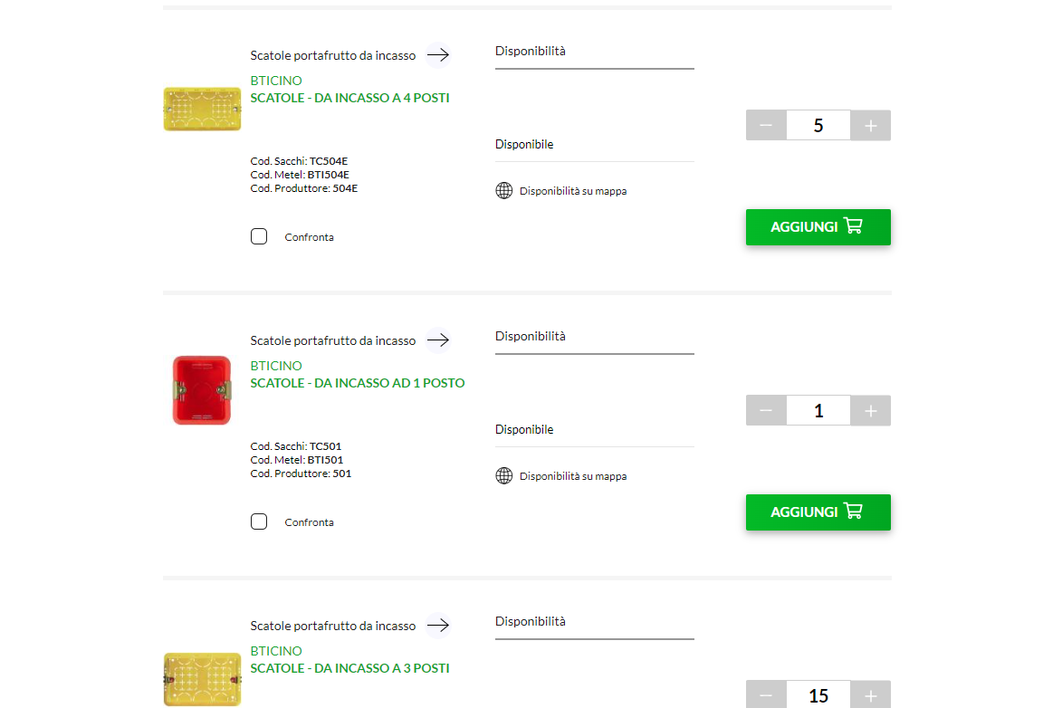

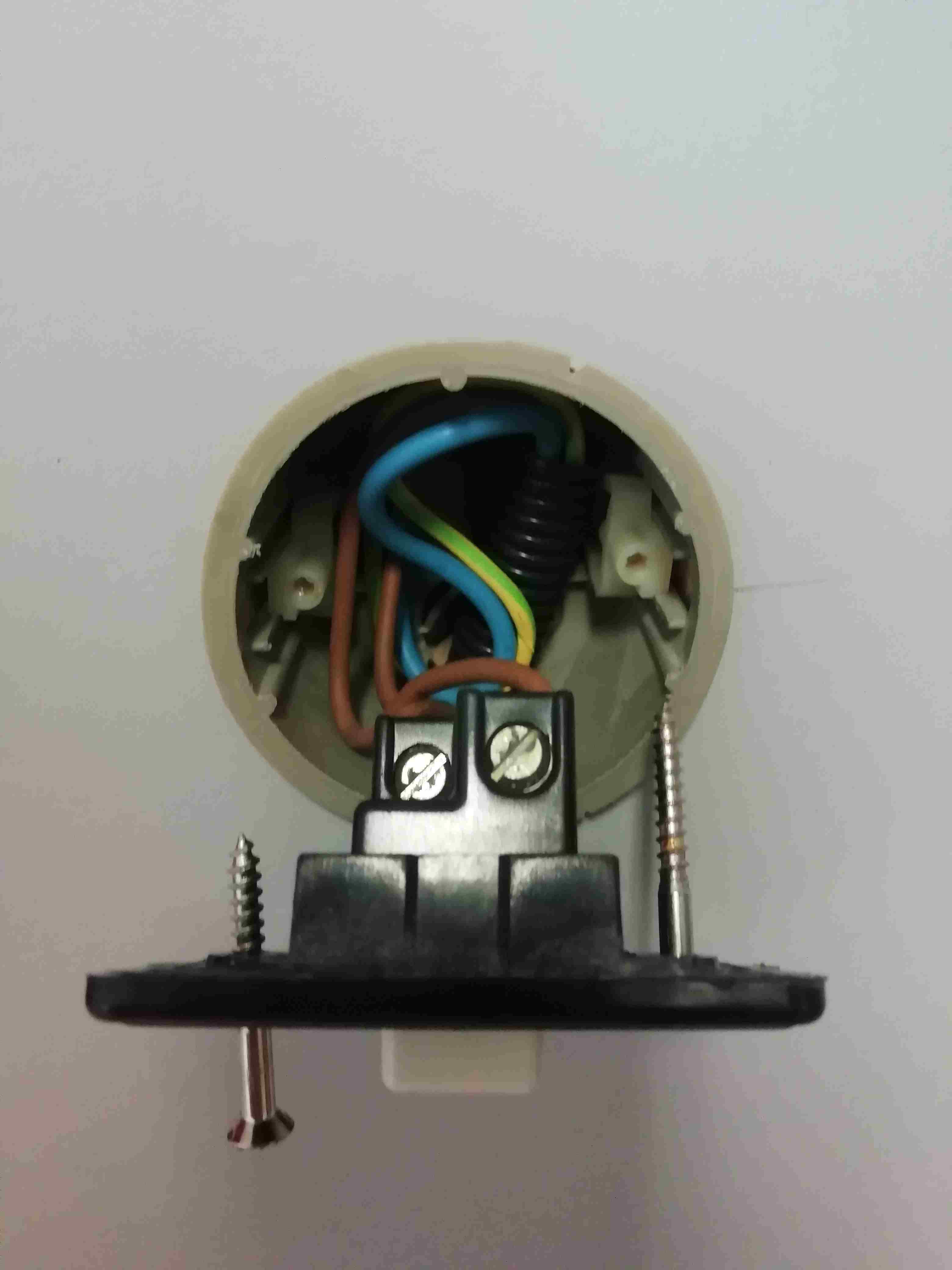

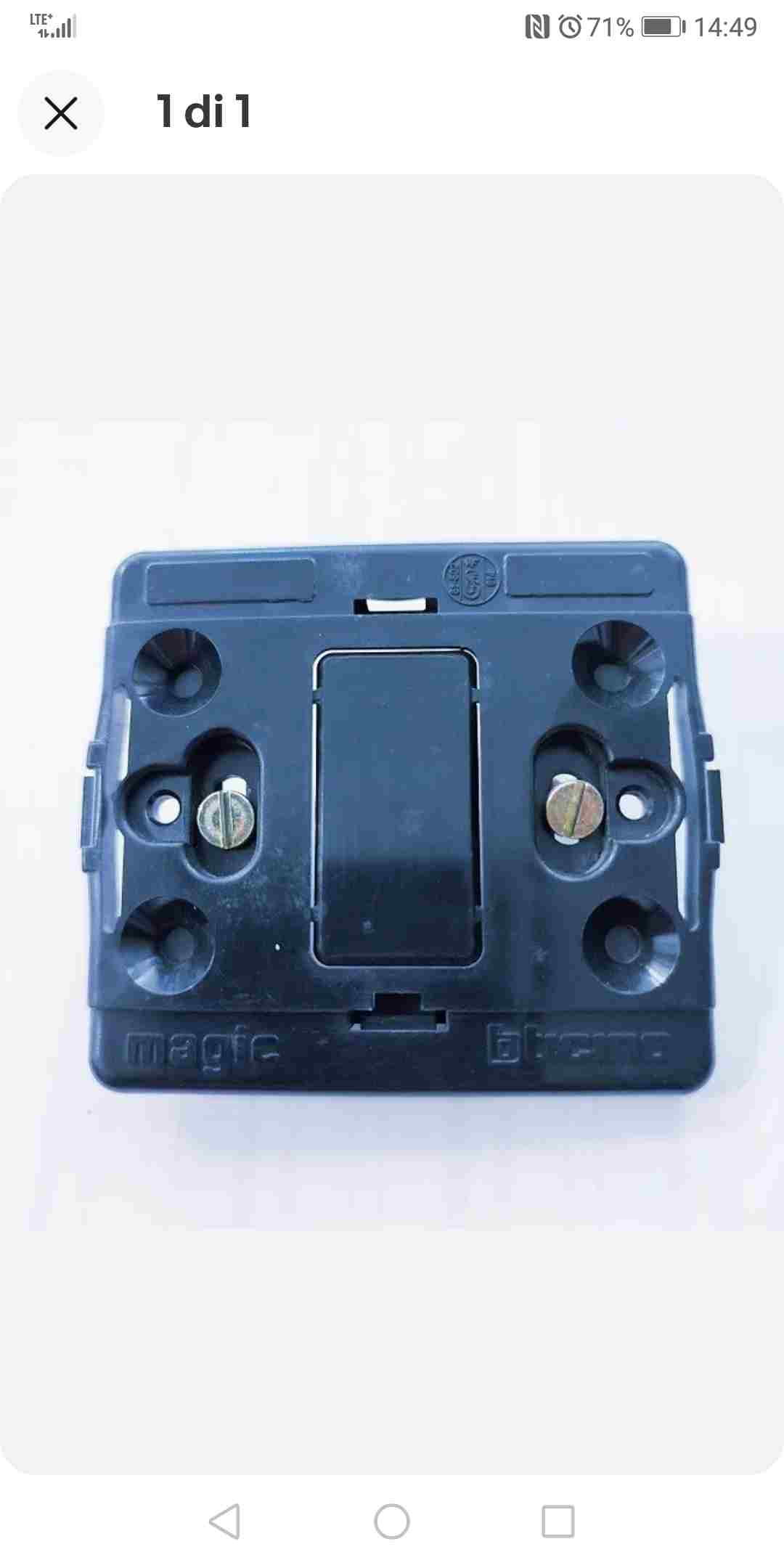

Fabmire Inserito: 4 maggio 2023 Segnala Inserito: 4 maggio 2023 Buongiorno, qualcuno sa indicarmi se esistono magnetotermici per scatole 501. Saluti Fabio.
luigi69 Inserita: 4 maggio 2023 Segnala Inserita: 4 maggio 2023 Si , in genere sono 1 polo + n ci sono vimar , bticino, ecc Giocoforza , viste le dimensioni , hanno un basso potere di interruzione In genere sono da 6,10 e 16 A In una scatolina così piccola , però, diventa difficile da cablare
Fabmire Inserita: 7 maggio 2023 Autore Segnala Inserita: 7 maggio 2023 Grazie mille per la risposta, ora li ho trovati e noto che sono molto cari.
reka Inserita: 7 maggio 2023 Segnala Inserita: 7 maggio 2023 si costano molto infatti si usano pochissimo. se ti serve solo come protezione puoi mettere un fusibile ricordando di tenerne sempre uno di scorta. se invece serve anche come interruttore ti tocca spendere.. o allargare il posto
Michele V Inserita: 7 maggio 2023 Segnala Inserita: 7 maggio 2023 Sicuro che sia una scatola 501? Le 501 montano solo la serie Magic, che fortunatamente ha a catalogo dei magnetotermici da 1 modulo. Il problema sarà trovare un telaietto per scatola 501, che è fuori produzione da una ventina di anni. Se invece è una più comune 503, la scelta è più ampia: quasi tutte le serie civili si montano sulle 503 ed hanno a catalogo un magnetotermico da frutto, a volte anche magnetotermico differenziale (questi utimi a 2 moduli). Certo, i prezzi sono altini...
click0 Inserita: 7 maggio 2023 Segnala Inserita: 7 maggio 2023 continuo a chiedermi quale sia una scatola 501...
reka Inserita: 7 maggio 2023 Segnala Inserita: 7 maggio 2023 esistevano, in rete si trova ancora qualcosa.. chiaramente se è una 503 la cosa più economica è mettere un bipolare e un fusibile, viene a costare meno della meta rispetto ad un magnetotermico da serie civile.
Maurizio Colombi Inserita: 7 maggio 2023 Segnala Inserita: 7 maggio 2023 27 minuti fa, Michele V ha scritto: Le 501 montano solo la serie Magic, Anche Vimar ha tutto per le 501, a prezzi esorbitanti, ma ci sono.
click0 Inserita: 7 maggio 2023 Segnala Inserita: 7 maggio 2023 501...(non esistono) o sono 502, scatole quadrate o sono scatole tonde da 60 (+o-) su cui vanno tutte le serie, con castelletto 1 modulo o 2 moduli con griffe su scatola tonda o con viti per scatola quadrata... ?! altrimenti sono supporti per profilato metallico... ma il problema reale è la profondita della "scatola"
mrgianfranco Inserita: 7 maggio 2023 Segnala Inserita: 7 maggio 2023 Che sia 501, 502, 506... Il magnetotermico da frutto sempre quello è... Essendo un unico pezzo anche se ti vendono un telaio a 10 euro non è che sia proibitivo... Se in casa ne hai 50 sarebbe diverso!...
mrgianfranco Inserita: 7 maggio 2023 Segnala Inserita: 7 maggio 2023 11 minuti fa, click0 ha scritto: 501...(non esistono) Esistono ma non son mai state diffusissime..
click0 Inserita: 7 maggio 2023 Segnala Inserita: 7 maggio 2023 ti sembra una scatola? non è il "castelletto" quello ?!
Michele V Inserita: 7 maggio 2023 Segnala Inserita: 7 maggio 2023 8 ore fa, Maurizio Colombi ha scritto: Vimar ha tutto per le 501 Sicuro che non ti stai confondendo con le scatole tonde?
Maurizio Colombi Inserita: 7 maggio 2023 Segnala Inserita: 7 maggio 2023 12 minuti fa, Michele V ha scritto: Sicuro che non ti stai confondendo con le scatole tonde? No di certo. Per Plana, ad esempio, il cestello si chiama 14626 (credo) e se il nostro amico ha già la scatola... gli basta il cestello, l'apparecchio e la placca. Per le scatole, devo ammetterlo, sono introvabili, ne ho una decina di Gewiss da qualche parte, residuo di un lavoro per un architetto pazzo di qualche anno fa.
del_user_155042 Inserita: 8 maggio 2023 Segnala Inserita: 8 maggio 2023 (modificato) Quote 501...(non esistono) o sono 502, scatole quadrate o sono scatole tonde da 60 (+o-) Esatto ! è roba vecchia . Modificato: 8 maggio 2023 da bypass
mrgianfranco Inserita: 8 maggio 2023 Segnala Inserita: 8 maggio 2023 (modificato) 16 ore fa, click0 ha scritto: ti sembra una scatola? non è il "castelletto" quello ?! si generalmente fanno i telai e non le scatole dove fissarli...... e comunque esiste sia tonda (con gli agganci per le viti non le graffe) che quadrata a 1 modulo....sempre a 1 modulo esisteva un supporto da incassare nei profili metallici....e altre anticaglie MAGIC Modificato: 8 maggio 2023 da mrgianfranco
luigi69 Inserita: 8 maggio 2023 Segnala Inserita: 8 maggio 2023 18 ore fa, click0 ha scritto: continuo a chiedermi quale sia una scatola 501... 2 ore fa, bypass ha scritto: Esatto ! è roba vecchia . 1 ora fa, mrgianfranco ha scritto: empre a 1 modulo esisteva un supporto da incassare nei profili metallici. Confermo Le "prime" pareti divisorie degli uffici , realizzate con profilli di alluminio anodizzato , o nelle fabbriche dove magari dentro an un magazzino c'era un piccolo ufficio realizzato con scatolati in ferro e neanche cartongesso , ma anche solo il retro di mobili metallici , giusto come separatore. La preistoria
click0 Inserita: 8 maggio 2023 Segnala Inserita: 8 maggio 2023 Mah... 60 tonda da cartongesso o sbaglio
mrgianfranco Inserita: 8 maggio 2023 Segnala Inserita: 8 maggio 2023 1 ora fa, click0 ha scritto: o sbaglio no gia è tonda!
Maurizio Colombi Inserita: 8 maggio 2023 Segnala Inserita: 8 maggio 2023 ... sembra che il problema principale sia la scatola...
luigi69 Inserita: 8 maggio 2023 Segnala Inserita: 8 maggio 2023 aspettiamo se @Fabmire ci da indicazioni sull'uso che deve farne . Personalmente rinnovo la mia considerazione Il 4/5/2023 alle 21:35 , luigi69 ha scritto: In una scatolina così piccola , però, diventa difficile da cablare difficile, con i cavi di sezione adeguata Attendiamo novità Buona giornata a tutti Voi
del_user_155042 Inserita: 8 maggio 2023 Segnala Inserita: 8 maggio 2023 Perche non riesco ad aggiungere nel carrello ? 😆
Michele V Inserita: 8 maggio 2023 Segnala Inserita: 8 maggio 2023 21 ore fa, Maurizio Colombi ha scritto: il cestello si chiama 14626 Quello è il supporto per pannelli, è troppo stretto per la 501! Potrebbero andar bene l'14600 e 14601, ma bisogna farci i buchi per le viti.
Maurizio Colombi Inserita: 8 maggio 2023 Segnala Inserita: 8 maggio 2023 2 minuti fa, Michele V ha scritto: Quello è il supporto per pannelli, è troppo stretto per la 501! Ma tu, l'hai mai vista una Ticino 501? Credo di no!
