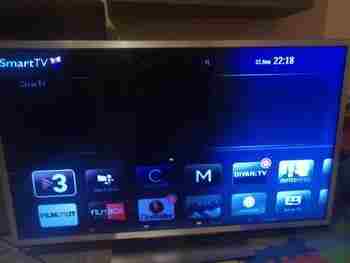

salvo355 Inserito: 5 maggio 2023 Segnala Inserito: 5 maggio 2023 (modificato) buonasera a tuttti ho questa tv che un pezzo di schermo che si vede buio possono essere i led in quella parte oppure e il pannello ? Modificato: 5 maggio 2023 da salvo355
salvo355 Inserita: 6 maggio 2023 Autore Segnala Inserita: 6 maggio 2023 (modificato) dici? non possono essere i led? Modificato: 6 maggio 2023 da salvo355
salvo355 Inserita: 6 maggio 2023 Autore Segnala Inserita: 6 maggio 2023 ciao riccardo da cosa lo capisci?
Riccardo Ottaviucci Inserita: 6 maggio 2023 Segnala Inserita: 6 maggio 2023 se fossero stati i led sarebbe intervenuta la protezione,inoltre l'alone è tipico di pannello che ha preso un colpo
carlovittorio Inserita: 8 maggio 2023 Segnala Inserita: 8 maggio 2023 Il 06/05/2023 alle 13:29 , salvo355 ha scritto: ciao riccardo da cosa lo capisci? Expand Dalla capacità tecnica e dall'esperienza di Riccardo.
Riccardo Ottaviucci Inserita: 8 maggio 2023 Segnala Inserita: 8 maggio 2023 Il 08/05/2023 alle 08:01 , carlovittorio ha scritto: Dalla capacità tecnica e dall'esperienza di Riccardo. Expand su queste ciofeche di tecnologia usa e getta non ho l'esperienza che servirebbe,io sono di estrazione analogica e termoionica 🤣
salvo355 Inserita: 10 maggio 2023 Autore Segnala Inserita: 10 maggio 2023 sara il pannello sicuramente
Riccardo Ottaviucci Inserita: 10 maggio 2023 Segnala Inserita: 10 maggio 2023 comunque,perso per perso, io proverei a spannellare per avere la certezza assoluta
Dumah Brazorf Inserita: 10 maggio 2023 Segnala Inserita: 10 maggio 2023 Se fosse la retroilluminazione e non il pannello dovresti comunque intravedere l'immagine nell'area buia puntando una torcia.
salvo355 Inserita: 10 maggio 2023 Autore Segnala Inserita: 10 maggio 2023 ma se era difettosa si spegneva tutta la retro non solo un pezzo sicuramente
carlovittorio Inserita: 10 maggio 2023 Segnala Inserita: 10 maggio 2023 Il 08/05/2023 alle 13:01 , Riccardo Ottaviucci ha scritto: io sono di estrazione analogica e termoionica 🤣 Expand E quasi anti semiconduttori.😀
3kek1 Inserita: 10 maggio 2023 Segnala Inserita: 10 maggio 2023 Faccio molta ma molta fatica a capire come ci sia un dibattito di parecchi post basato su una immagine che sembra presa da un commodore 64 o da un Nokia6510
Riccardo Ottaviucci Inserita: 10 maggio 2023 Segnala Inserita: 10 maggio 2023 Il 10/05/2023 alle 15:53 , carlovittorio ha scritto: E quasi anti semiconduttori. Expand anti,no.Ho iniziato lo studio dei bjt proprio all'università,il bagaglio termoionico e pratico anche sui semiconduttori veniva da molto prima ,come autodidatta
Rinaldo P. Inserita: 11 maggio 2023 Segnala Inserita: 11 maggio 2023 Buongiorno,scusate l'intomissione,io ho un tv identico in riparazione che aveva un problema sulla retrioilluminazione,questo tipo di tv ha una barra led unica su un lato e meta di questa era andata e non si illuminava per niente,la barra led si trova sulla dx del tv guardandolo da davanti.Ora mi fà un problema tipo quello in foto ma l'immagine sulla metà dello schermo sx fà anche un accentuato effetto scia
Riccardo Ottaviucci Inserita: 11 maggio 2023 Segnala Inserita: 11 maggio 2023 Il 11/05/2023 alle 09:34 , Rinaldo P. ha scritto: Buongiorno,scusate l'intomissione,io ho un tv identico in riparazione che aveva un problema sulla retrioilluminazione,questo tipo di tv ha una barra led unica su un lato e meta di questa era andata e non si illuminava per niente,la barra led si trova sulla dx del tv guardandolo da davanti.Ora mi fà un problema tipo quello in foto ma l'immagine sulla metà dello schermo sx fà anche un accentuato effetto scia Expand il regolamento vieta accodamenti,apri un tuo thread,magari mettendo delle foto di buona qualità
