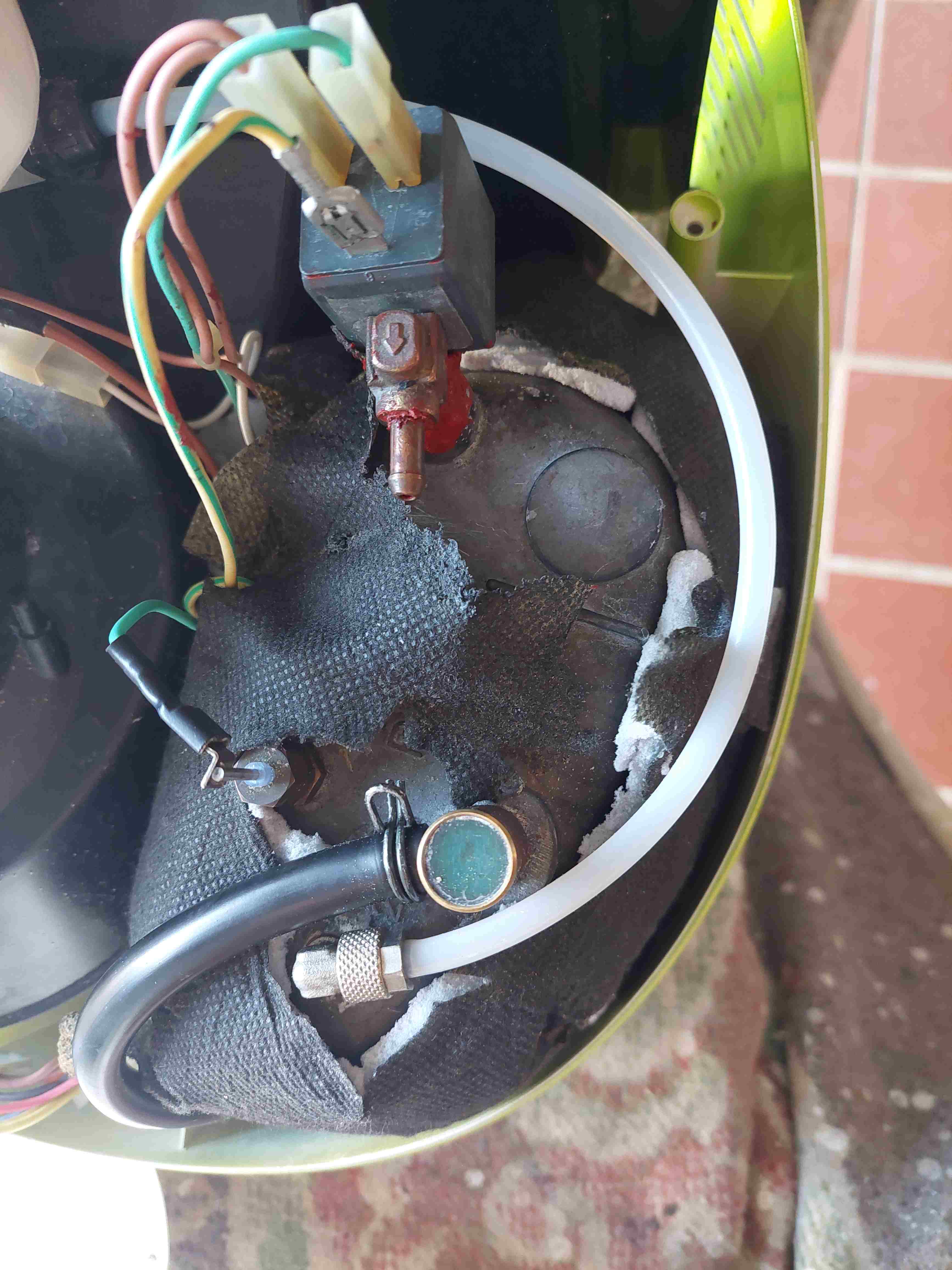

ecoaspira Polti FAV 80 resistenza in dispersione
antonino secchi
L' ecoaspira Polti FAV 80 l caldaia si riempie al massimo e interviene la valvola di sicurezza il vapore esce . "  la resistenza tra il contatto del livello acqua caldaia(vuota ) e terra è di circa 100 Khoms
modificato titolo
  • Riccardo Ottaviucci changed the title to ecoaspira Polti FAV 80 resistenza in dispersione
Riccardo Ottaviucci
hai la resistenza in dispersione,c'è poco da fare se non cambiare la resistenza se possibile
Il 6/5/2023 alle 10:50 , antonino secchi ha scritto:
interviene la valvola di sicurezza (per eccessiva pressione ;) il vapore esce
il testo parla di aumento del livello di acqua in caldaia da cui deriva pressione del vapore
troppo alta.
Non riferisce di alcuna dispersione e tanto meno di intervento del differenziale, ma
   descrive che, a Livello raggiunto, non viene  disattivato il comando della pompa .
Forse il Sensore potrebbe essere incrostato di Calcare.
Buon pomeriggio !
antonino secchi
Ho eliminato una perdita guarnizione caldaia , ho ricaricato l' acqua nel serbatoio riacceso la macchina e la pompa parte per riempire la caldaia (la resistenza si alimenta e scalda la caldaia ) ma dopo mi da errore " E1" ed esce dal programma impostato . Non ci sono dispersioni e non scatta il differenziale .
Riccardo Ottaviucci
comunque 100Kohm verso massa non sono normali,una dispersione in qualche punto c'è. Che poi non sia la causa del problema è un altro conto,ma c'è
antonino secchi
Infatti il mio dubbio è la resistenza che misuro sul filo staccato  dal sensore di livello  verso massa che risulta poi la misura sulla scheda di controllo . Ma scusa "E1" e" E2" errori cosa indicano ?
Riccardo Ottaviucci
4 ore fa, antonino secchi ha scritto:
Ma scusa "E1" e" E2" errori cosa indicano ?
non ne ho la più pallida idea,non conosco l'apparecchio.
Sul Manuale cosa dice?
antonino secchi
Non c'è niente al riguardo sui codici di errore, ma ho riprovato nuovamente ad accendere la pulitrice polti e non mi mi ha dato nessun errore e funzionava , speriamo bene dovrò metterla in funzione per un po e capire .
