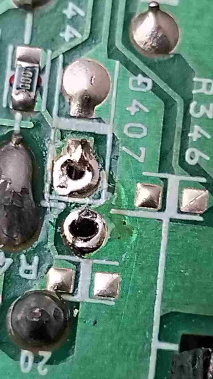

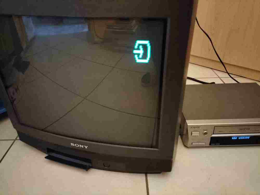

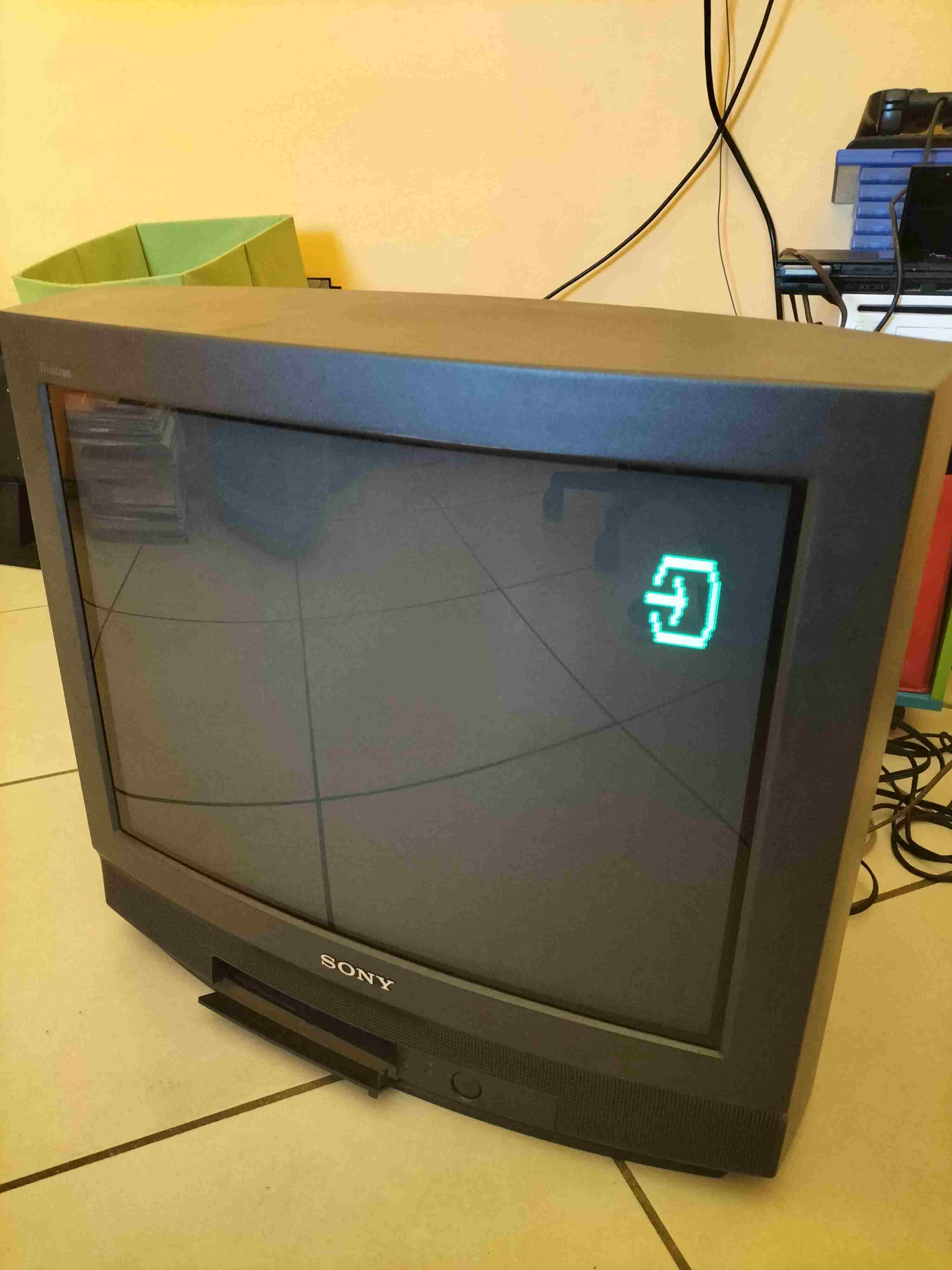

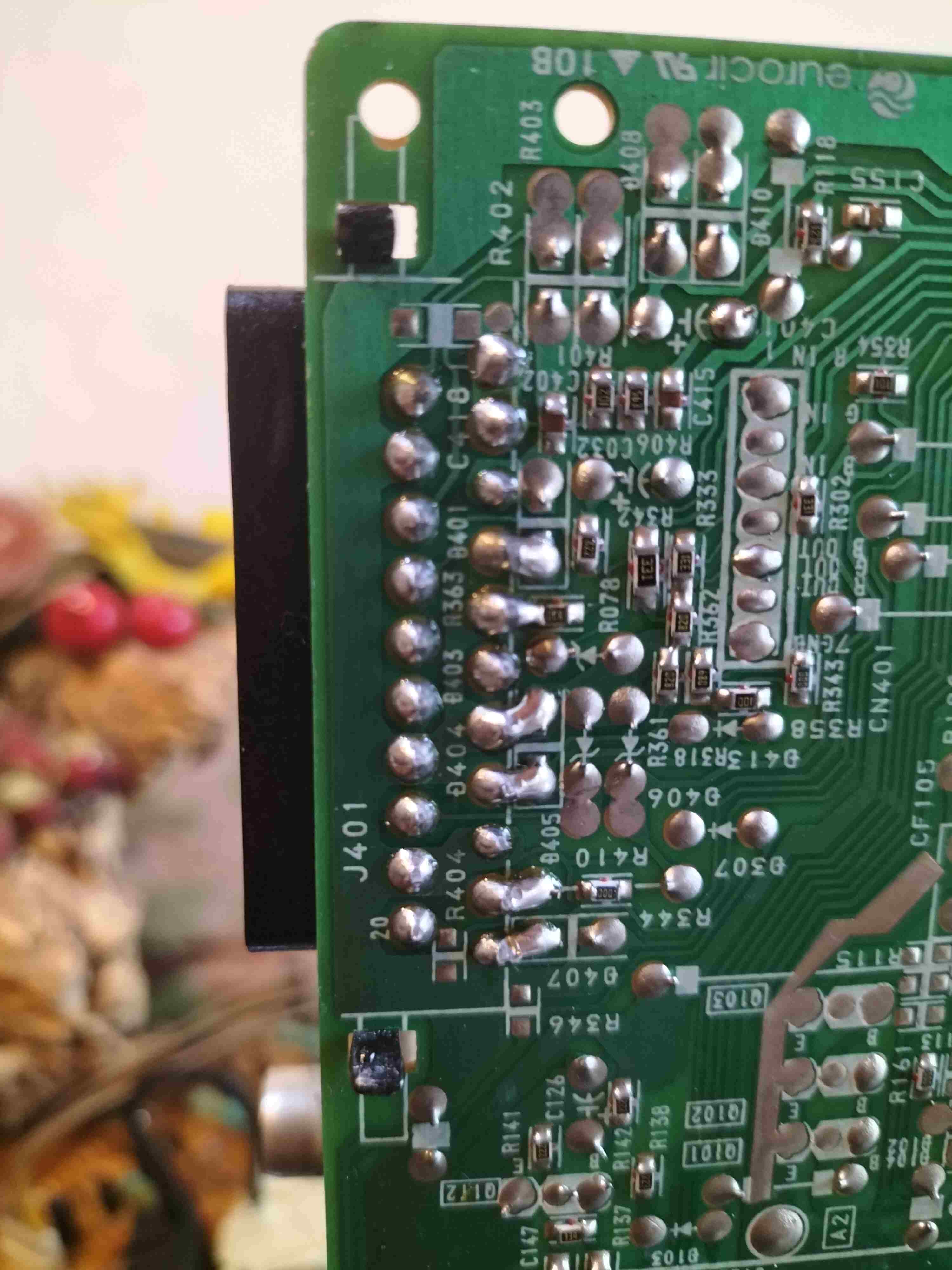

Sony kv21t3a niente video in av solo suono
Ho un guasto con questo  Sony a tubo catodico che in av sia scart che rca non si vede niente ma l' audio e presente e anche l' immagine, ho il service manual e ci ho dato un occhiata ma non so da dove iniziare e cosa controllare
1 minuto fa, Mattia2607 ha scritto:
non si vede niente ma l' audio e presente e anche l' immagine
cioè??
L' immagine e presente con il simbolo del AV ma non si vede nient'altro e il suono e ok (vedo se riesco a mettere una foto così si capisce meglio)
Il TV è abbastanza nuovo e ho già rifatto le saldature, visto che ci sono volevo sapere anche se devo rimettere il grasso sotto la ventosa (perché l'ho tolto) oppure se e facoltativo
In modalità normale non vedi l'effetto nebbia?
No solo il numero del canale, alcuni Sony sono senza nebbia
Riccardo Ottaviucci
muting video
Ciao Riccardo, come posso risolvere il muting video se e quello il problema?
Riccardo Ottaviucci
il muting video è il circuito che oscura il video per evitare di vedere l'effetto neve. Basta un segnale analogico in RF o su scart per bypassarlo. Nella foto il TV è in AV e quindi riceve da decoder,dvd,ecc tramite Scart
Non ho capito, per sbloccare il muting devo mandare un segnale sul tuner? In foto era collegato ad una PS 2 in funzione ma non si vede il video
Riccardo Ottaviucci
1 ora fa, Mattia2607 ha scritto:
per sbloccare il muting devo mandare un segnale sul tuner?
sull'ingresso selezionato, se mandi un segnale sulla scart devi selezionare il simbolo col monitor e freccia entrante sul telecomando. Se non vedi e senti nulla allora c'è un problema sull'ingresso scart
5 ore fa, Riccardo Ottaviucci ha scritto:
sull'ingresso selezionato, se mandi un segnale sulla scart devi selezionare il simbolo col monitor e freccia entrante sul telecomando. Se non vedi e senti nulla allora c'è un problema sull'ingresso scart
Pultroppo non ho il telecomando, il problema lo fa sia sull rca frontale che la scart
Riccardo Ottaviucci
provaci un VCR tramite scart o DVD,in modo che la commutazione avvenga automaticamente su AV
17 ore fa, Riccardo Ottaviucci ha scritto:
provaci un VCR tramite scart o DVD,in modo che la commutazione avvenga automaticamente su A
Ho appena provato ma fa lo stesso problema è proprio un problema di segnale video
Riccardo Ottaviucci
forse l'IC che fa la commutazione è guasto,occorrerebbe vedere lo schema e seguire con oscilloscopio il percorso del segnale sia in RF che in banda base
3 ore fa, Riccardo Ottaviucci ha scritto:
forse l'IC che fa la commutazione è guasto,occorrerebbe vedere lo schema e seguire con oscilloscopio il percorso del segnale sia in RF che in banda base
Spero di no anche perché non ho un oscilloscopio, ho smontato la scheda e sto riguardando le saldature che ho fatto alla scart
4 ore fa, Riccardo Ottaviucci ha scritto:
Forse ho trovato il mio errore anche se non si vede bene avevo saldato due pad insieme 🤦
Riparato alla fine era una saldatura che avevo sbagliato... Meglio così perché non ho speso niente se non due giorni a capire che avevo combinato 🤦
Ma il grasso sotto la ventosa è da rimettere se l'ho tolto? Perché per ora lo sto facendo andare senza e non so il nome di questo grasso non vorrei che se lo uso troppo faccia casini la ventosa
Riccardo Ottaviucci
no,tranquillo
10 ore fa, Riccardo Ottaviucci ha scritto:
no,tranquillo
Grazie, ma e una protezione dall'umidità? Grazie a tutti per l'aiuto per fortuna si è risolto velocemente
Riccardo Ottaviucci
anche
Ah allora non credo che servirà molto a me, grazie mille per l' aiuto
