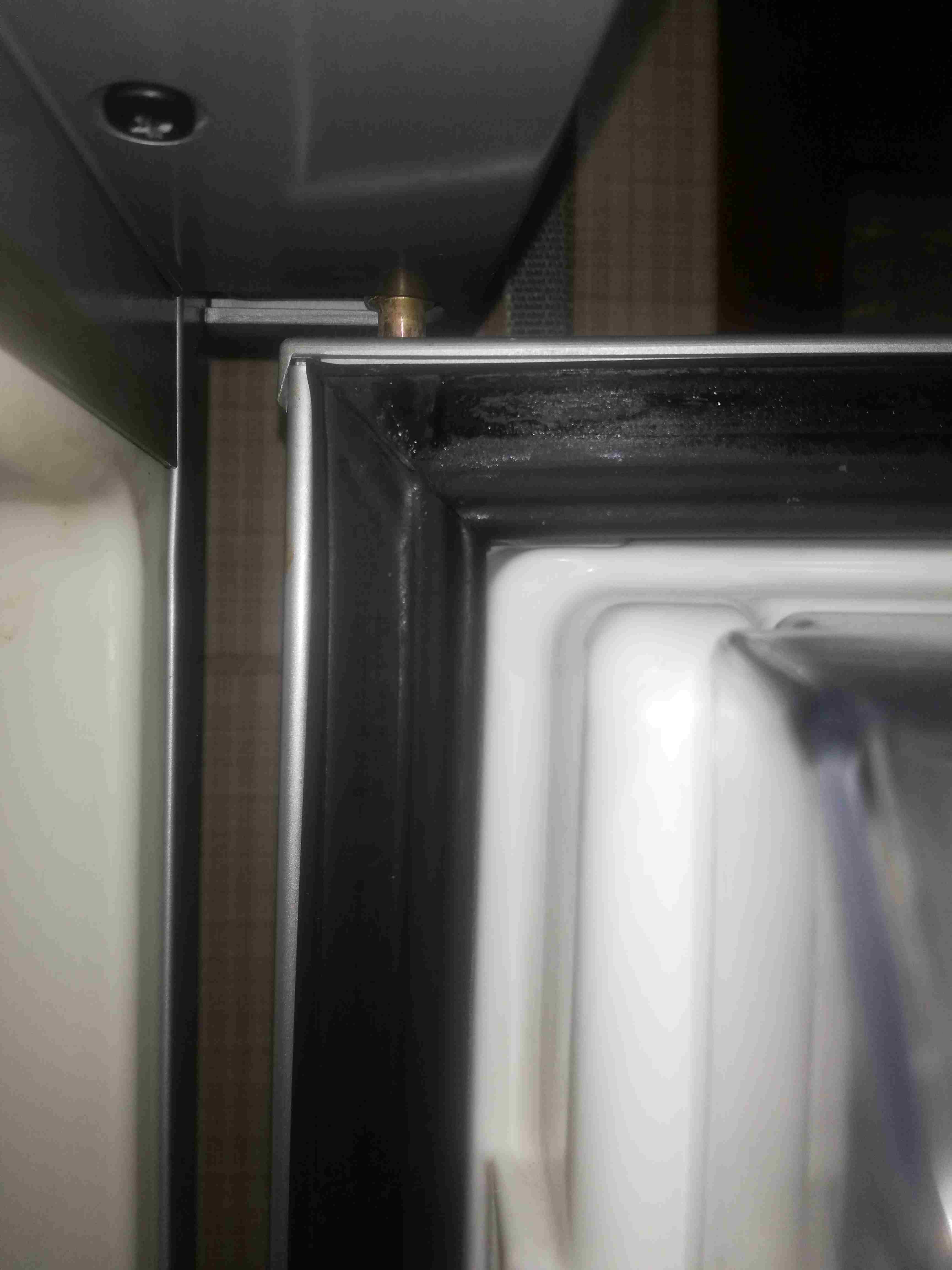

Linusjey Inserito: 7 maggio 2023 Segnala Inserito: 7 maggio 2023 Buongiorno, dovrei sostituire la guarnizione dello sportello del frigo modello KGS 3765IE/09 ma visitando i vari siti di vendita di ricambi, non riesco a trovare l'articolo. Volevo chiedere se esiste magari un articolo che possa andare bene. Le misure sono cm 97,5 x cm 57,5. Mi potete dare qualche dritta???? Grazie
Linusjey Inserita: 8 maggio 2023 Autore Segnala Inserita: 8 maggio 2023 Buonasera perchè in alcuni punti è spaccata
Stefano Dalmo Inserita: 8 maggio 2023 Segnala Inserita: 8 maggio 2023 Le soluzioni sono : cercare la guarnizione con il codici del frigo in un centro Bosch cercare la guarnizione da un ricambiata di zona . cercare di riparare i tagli incollando i lembi con super Attack. E funziona , già provato.
