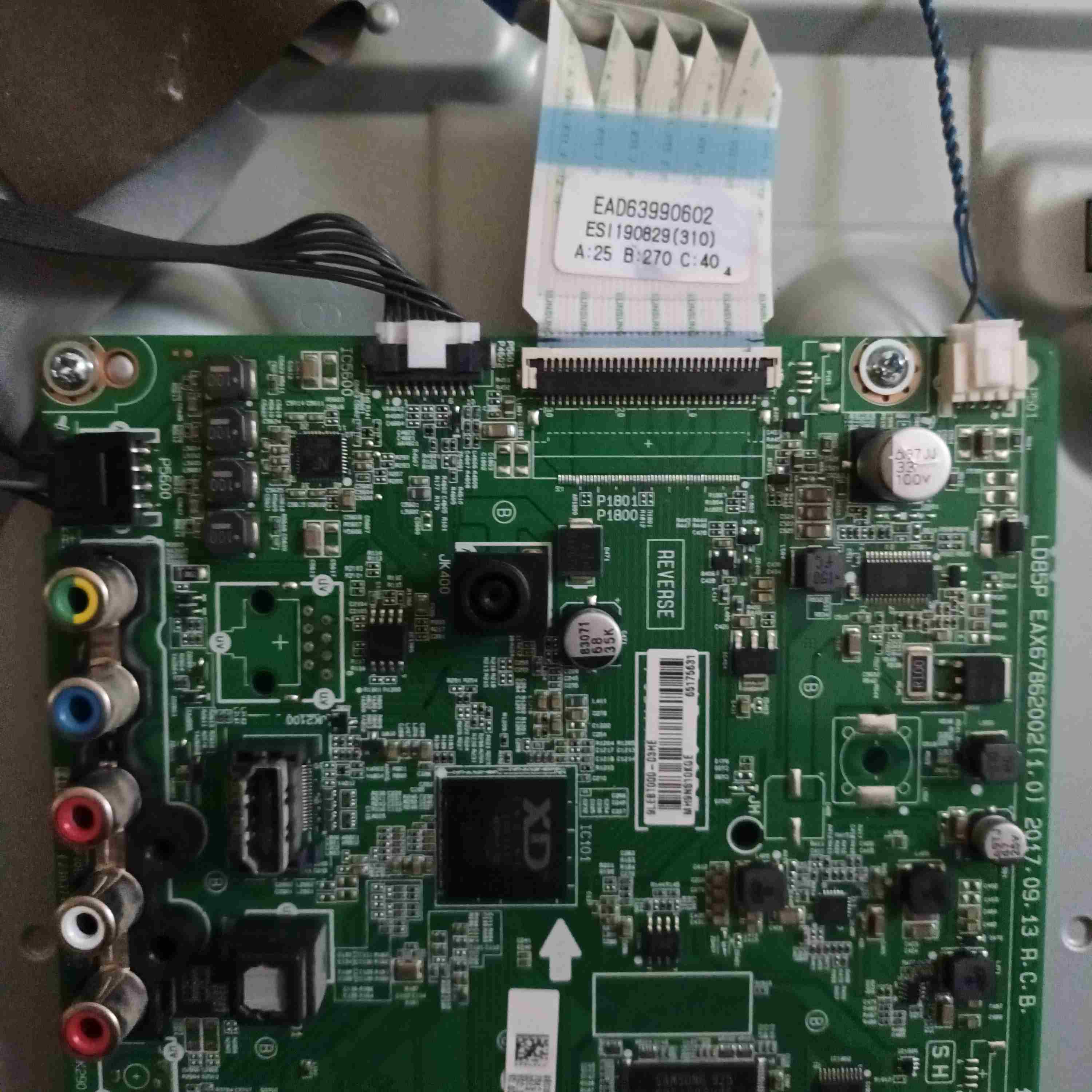

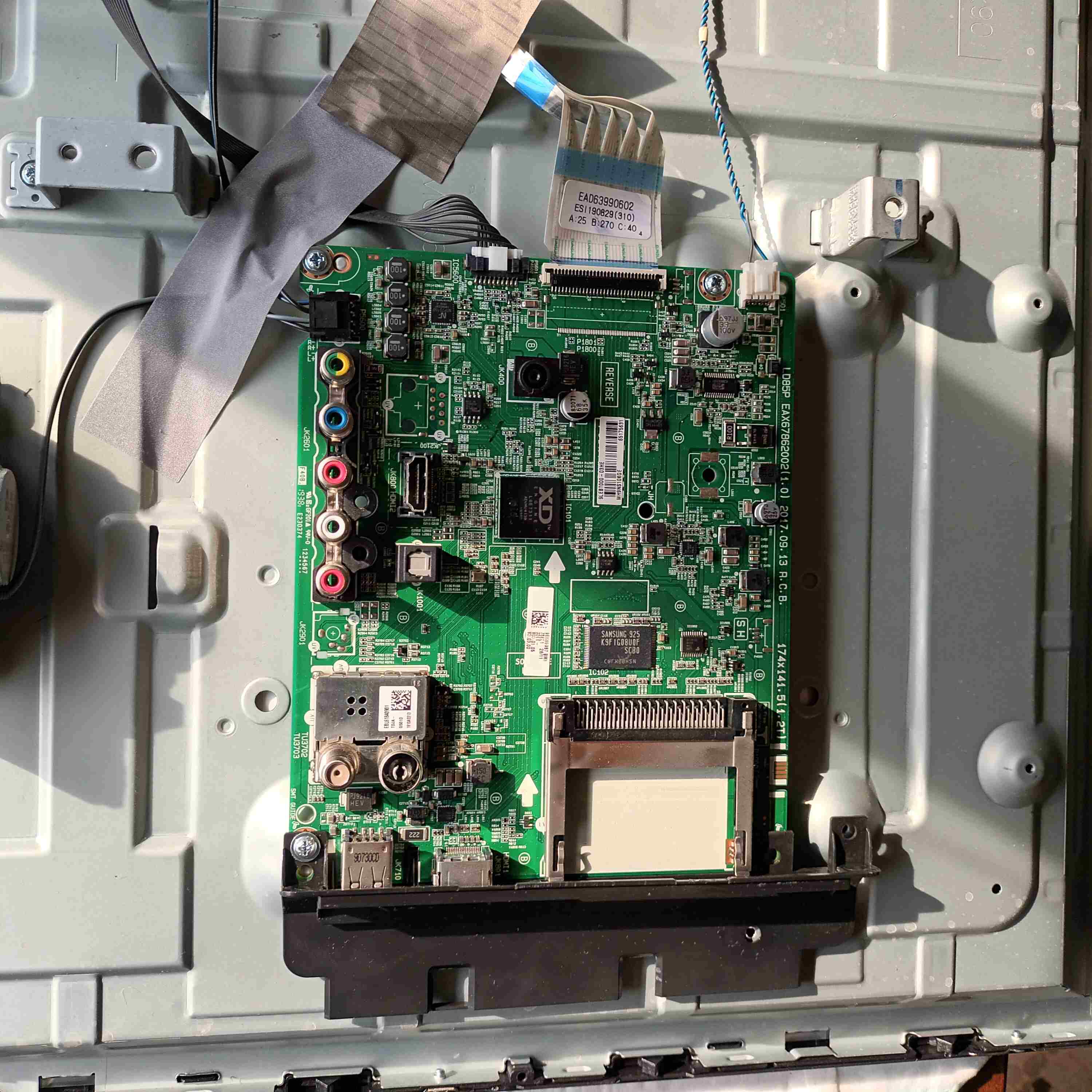

lg 32lk510 condensatore da cambiare?
del_user_310434
Buongiorno a tutto il forum,mi sono appena iscritto e invio un saluto a tutti,mi piacerebbe imparare qualcosa qui :)
Volevo chiedervi un parere su una sceda di un TV lg 32,non si vede piu' ma si sente.
Ho aperto dietro e i led della retroilluminazione sono a posto,ho vista sulla scheda che sull'ingresso (a me pare) c'è un condensatore un po' gonfio,ma non riesco a capire il significato dei numeri...
Mi dice 697 jj
33
100 v
Qualcuno puo' spiegarmi...vi ringrazio in anticipo
modificato titolo
Confermo i valori ma il problema dovrebbe essere sulla scheda di alimentazione che non è quella in foto. Aspetta qualcuno del mestiere.Buon lavoro.
Domenico Maschio
Spostato discussione su sezione più appropriata
del_user_310434
scusate soo un'ultima cosa...
ho smontato tutto il tv ma c'è solo questa scheda...ma proprio tutto...
Riccardo Ottaviucci
modello del TV, foto dettagliata della scheda. Verifica i led della retroilluminazione,in che modo li hai testati?
del_user_310434
allora è un lg 32lk510bpld,i led sono tutti accesi e funzionanti,ho diviso la foto in due,spero si veda bene...
Riccardo Ottaviucci
e qual è il condensatore gonfio,quello smd vicino al connettore dei led? Non farti ingannare dal taglietto a stella sul dorso eh?
Anche senza staccarlo puoi saldarcene uno volante per prova,ma vedrai che non è quella la causa
  • Riccardo Ottaviucci changed the title to lg 32lk510 condensatore da cambiare?
del_user_310434
ah ok,allora il televisore e tutto qui,un blocco unico..
meglio lasciar stare allora :)) grazie comunque
caspita che vista aguzza.. ma non lo vedi che c'è la piattina lvds tagliata?!
