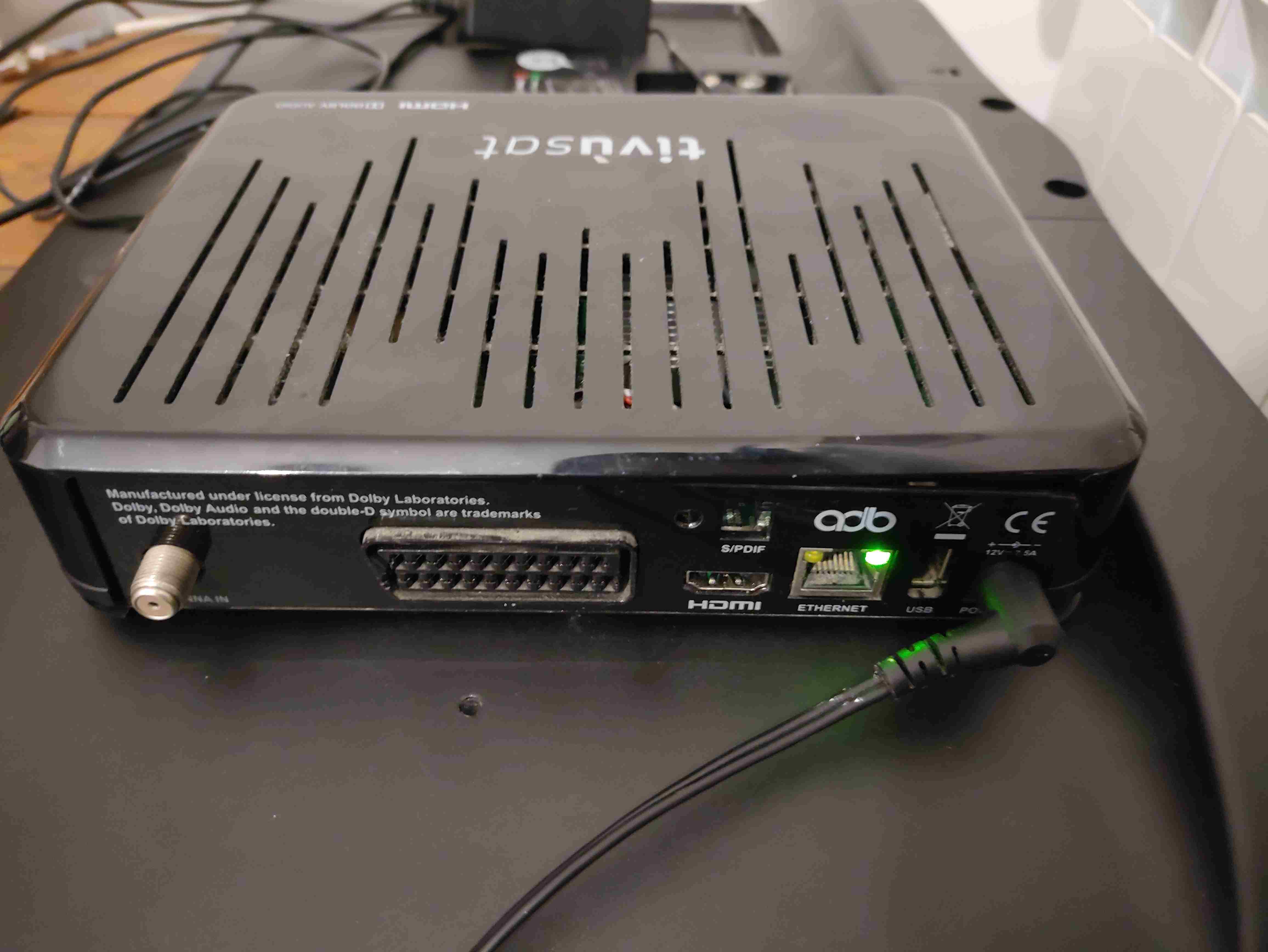

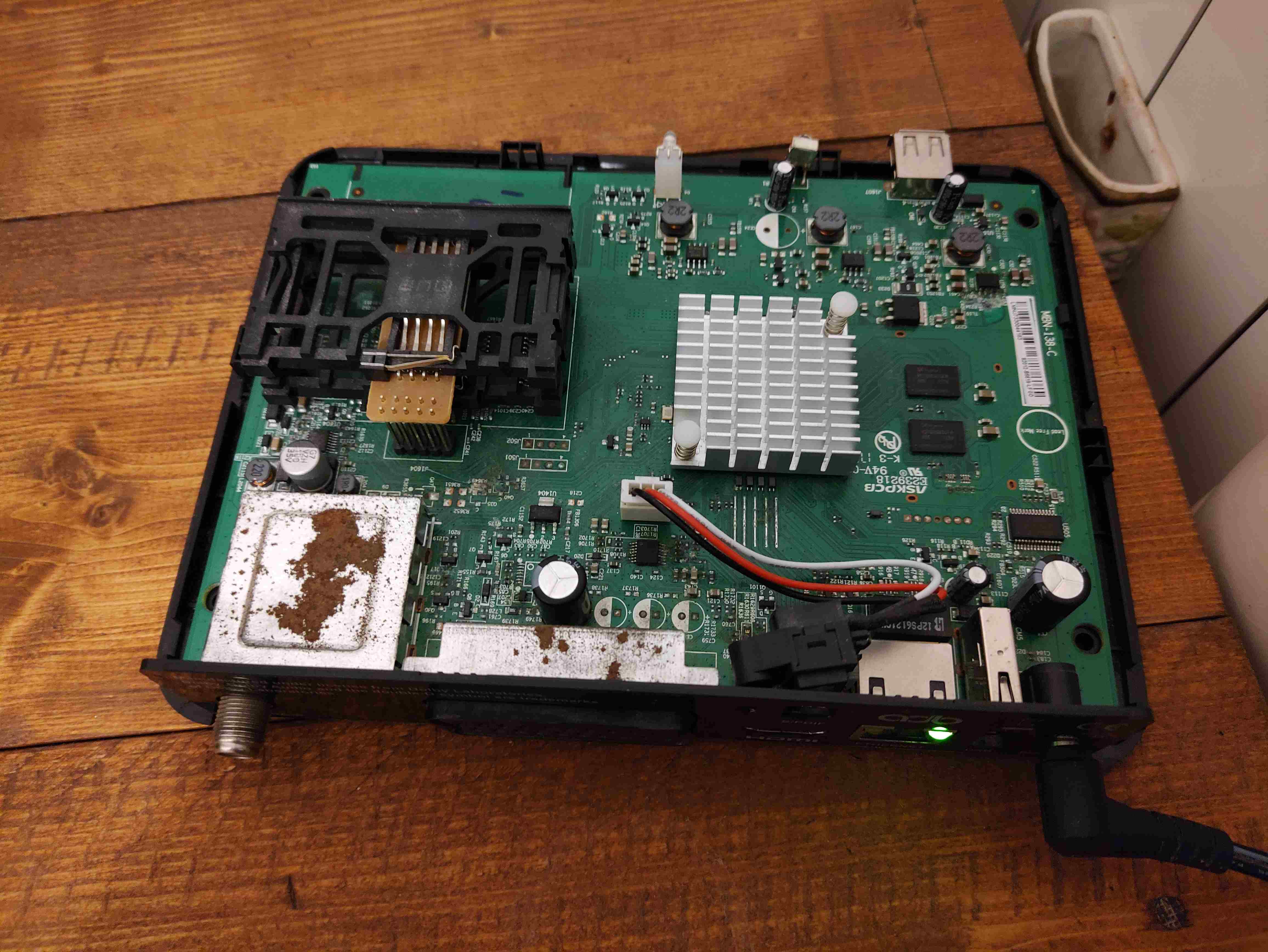

Sproppy Inserito: 7 maggio 2023 Segnala Share Inserito: 7 maggio 2023 (modificato) Salve, il decoder se collegato all'alimentatore rimane con questa luce verde fissa dietro (vedi foto) e non si avvia mai. Cosa potrebbe essere? Grazie Modificato: 7 maggio 2023 da Sproppy Titolo più completo Link al commento Condividi su altri siti More sharing options...
patatino59 Inserita: 8 maggio 2023 Segnala Share Inserita: 8 maggio 2023 Verifica e sostituisci i condensatori elettrolitici di filtro interni, e provalo anche con un altro alimentatore. Link al commento Condividi su altri siti More sharing options...
Sproppy Inserita: 8 maggio 2023 Autore Segnala Share Inserita: 8 maggio 2023 Ciao, grazie per aver risposto, con un altro alimentattore l'ho provato e da sempre lo stesso problema, Invece i condensatori mi danno i seguenti valori: condensatore 1 da 470 µF ----> 580 µF (valore misurato con multimetro) condensatore 2 da 470 µF ----> 448 µF codensatore 3 e 4 da 100 µF -----> 110 µF condensatore 5 da 100 µF ------> 190 µF I valori sono tutti diversi.... quale mi consigli di sostituire? grazie Link al commento Condividi su altri siti More sharing options...
Riccardo Ottaviucci Inserita: 9 maggio 2023 Segnala Share Inserita: 9 maggio 2023 nessuno,su qualcuno la misura è sicuramente alterata o dallo strumento o dal circuito se non sono stati scollegati Link al commento Condividi su altri siti More sharing options...
Sproppy Inserita: 9 maggio 2023 Autore Segnala Share Inserita: 9 maggio 2023 Non li ho scollegati... quindi li devo scollegare e riprovare la misura oppure potrebbe essere qualche altro problema ad esempio il firmware? l'ultima volta che funzionava il led frontale emetteva poca luce ma il sistema funzionava... poco dopo si è spento ed è rimasto sempre con questa luce verde posteriore Link al commento Condividi su altri siti More sharing options...
Riccardo Ottaviucci Inserita: 9 maggio 2023 Segnala Share Inserita: 9 maggio 2023 staccali e rimisurali Link al commento Condividi su altri siti More sharing options...
Sproppy Inserita: 9 maggio 2023 Autore Segnala Share Inserita: 9 maggio 2023 ok staccati i condensatori da 470 µF misurano entrambi circa 444 µF con valori che tendono a scendere lentamente, invece ne ho staccato una da 100 µF e misura 110 µF; quindi immagino il problema siano i condensatori da 470? Link al commento Condividi su altri siti More sharing options...
Riccardo Ottaviucci Inserita: 10 maggio 2023 Segnala Share Inserita: 10 maggio 2023 11 ore fa, Sproppy ha scritto: quindi immagino il problema siano i condensatori da 470? non credo,comunque cambiali,magari riscaldandoli hanno recuperato un po' di capacità e raffreddandosi la riperdono Link al commento Condividi su altri siti More sharing options...
Sproppy Inserita: 10 maggio 2023 Autore Segnala Share Inserita: 10 maggio 2023 ok quando li avrò cambiati vi aggiornerò. Grazie Link al commento Condividi su altri siti More sharing options...
Dumah Brazorf Inserita: 10 maggio 2023 Segnala Share Inserita: 10 maggio 2023 Non è normale il led LAN senza nulla collegato. Mi sa che gli è arrivata una botta elettrica, non per forza dal cavo di rete. Si è rotto altro? Link al commento Condividi su altri siti More sharing options...
Sproppy Inserita: 10 maggio 2023 Autore Segnala Share Inserita: 10 maggio 2023 Che io sappia no, in effetti potrebbe anche essere un sbalzo di corrente o dall'antenna... ho fatto delle prove a spegnere e riaccendere spesso e 1 volta ha funzionato, si è avviato con una luce del led anteriore molto bassa rispetto al normale e a video funzionava regolarmente ma poco dopo si e spento di nuovo ritornando a questo stato con il solo led lan acceso. Link al commento Condividi su altri siti More sharing options...
Sproppy Inserita: 22 maggio 2023 Autore Segnala Share Inserita: 22 maggio 2023 Ho sostituito i 2 condensatori da 470 ma il problema persiste Link al commento Condividi su altri siti More sharing options...
Riccardo Ottaviucci Inserita: 22 maggio 2023 Segnala Share Inserita: 22 maggio 2023 l'ossido ha fatto la sua parte danneggiando i componenti smd Link al commento Condividi su altri siti More sharing options...
Sproppy Inserita: 22 maggio 2023 Autore Segnala Share Inserita: 22 maggio 2023 Ho capito, va bene vi rigrazio per il vostro supporto 👍 Link al commento Condividi su altri siti More sharing options...
