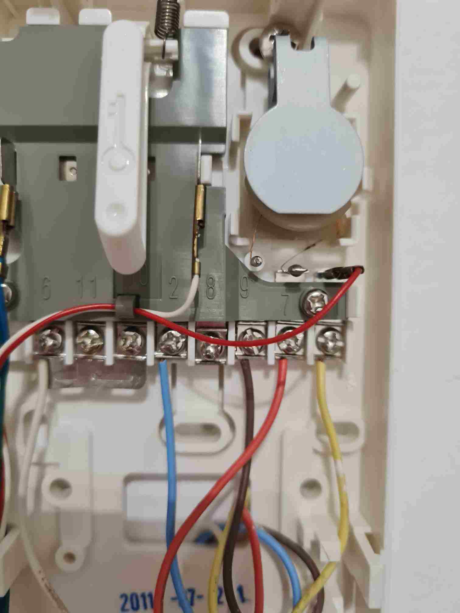

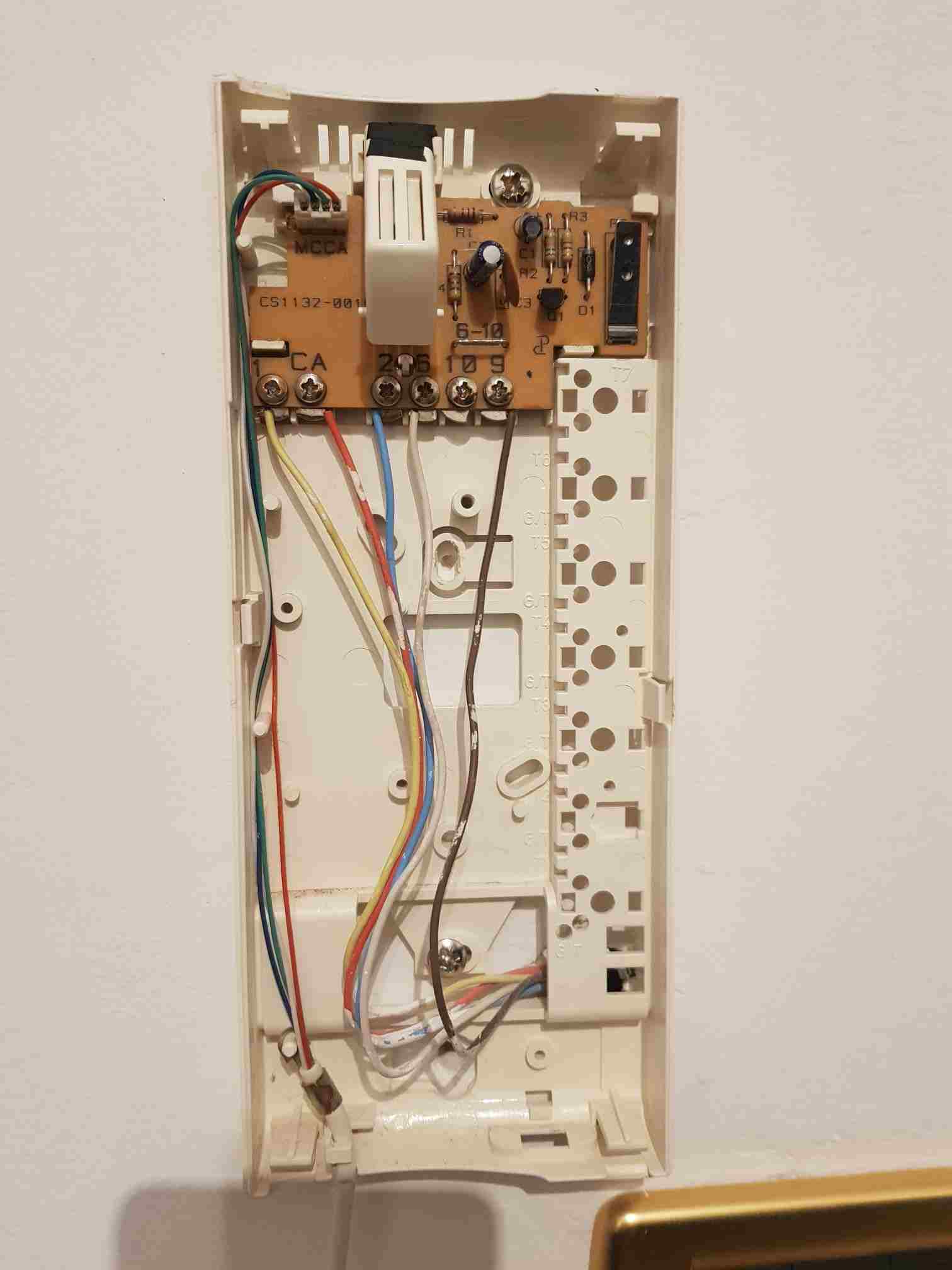

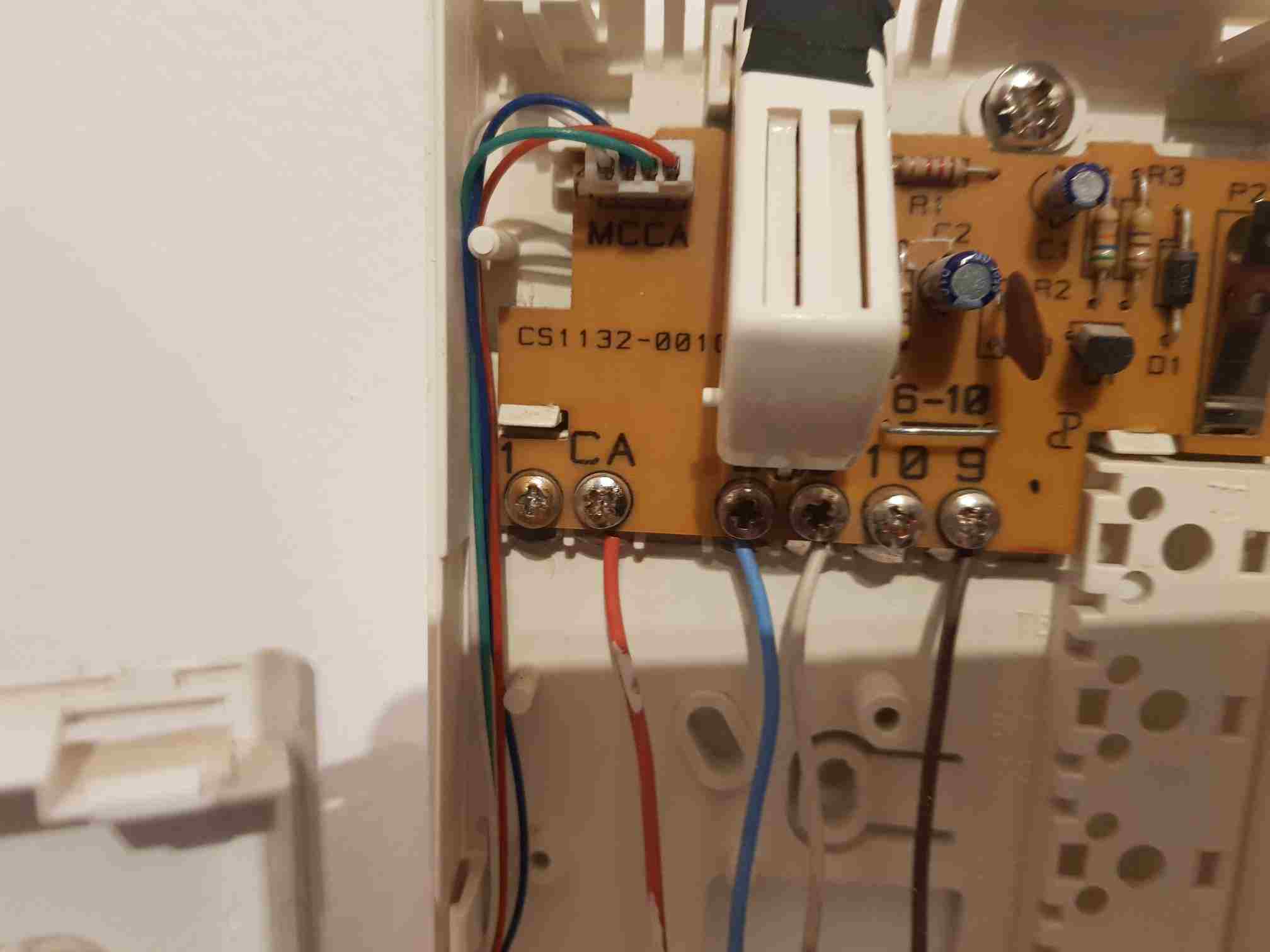

pippo_7979 Inserito: 9 maggio 2023 Segnala Inserito: 9 maggio 2023 Buongiorno, ho un impianto citofonico URMET con 1132. Non riesco a sentire se parlano dal citofono esterno, mentre mi sentono se parlo da dentro verso fuori. Ho già cambiato il parla-ascolta esterno, ma non era quello il problema. Mi hanno dato un citofono simile, ma non so se ho collegato bene i cavi dato che i numeri sono leggermente diversi... Commegandoli come in foto "nuovo.jpg" non si sente e se lo chiudo manda sempre l'impulso per aprire il portone.
soltec Inserita: 9 maggio 2023 Segnala Inserita: 9 maggio 2023 quei citofoni non sono compatibili.per quanto riguarda la chiamata. Per il resto sono uguali praticamente. I problemi che ti da sono relativi a collegamenti errati. Devi acquistare un 1130/16 e configurarlo per chiamata elettronica.
