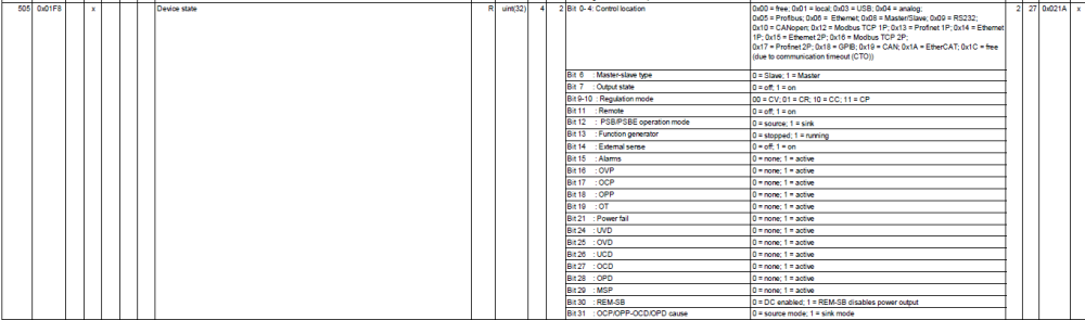

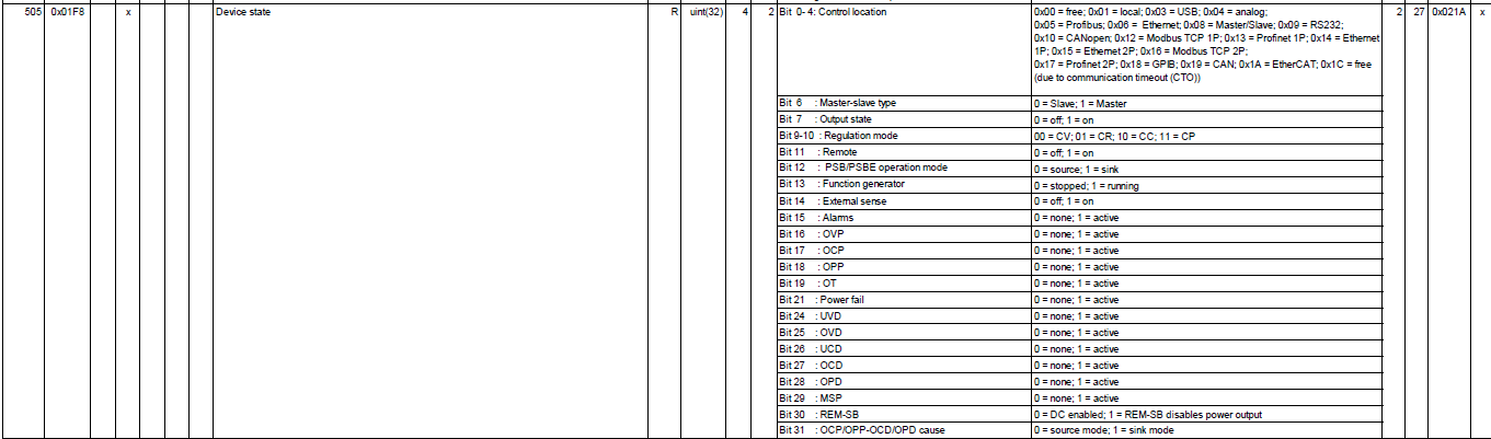

Logo Modbus
Buongiorno a tutti.
Avrei bisogno del vostro aiuto. Per il mio progetto devo leggere qualche dato dal registro 505 (bit6, bit7, bit11, bit15) con un LOGO!8.3
Onestamente non capisco come devo fare per poter leggere i diversi bit. Come dallo stesso modulo modbus sto leggendo tranquillamente qualche altro registro che non e multiplo il mio problema e solo per il registro multiplo.
Immagine 2023-05-09 164509.png
