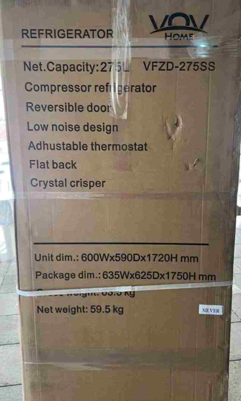

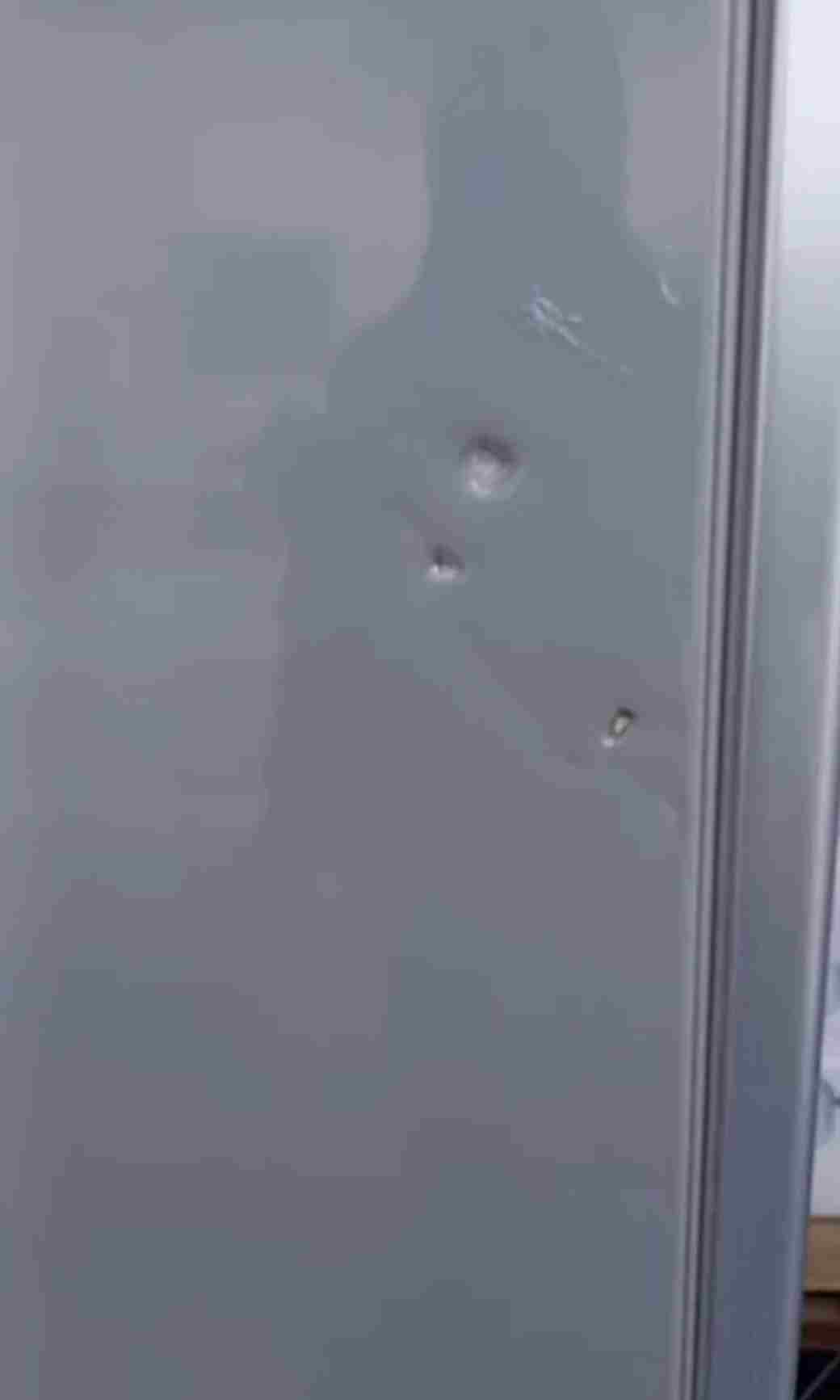

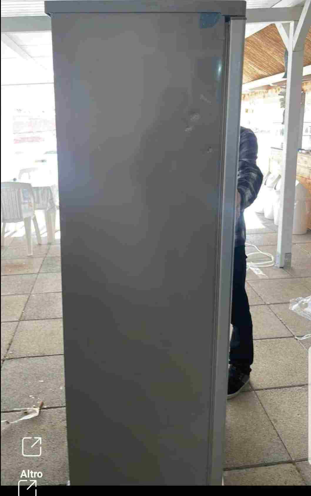

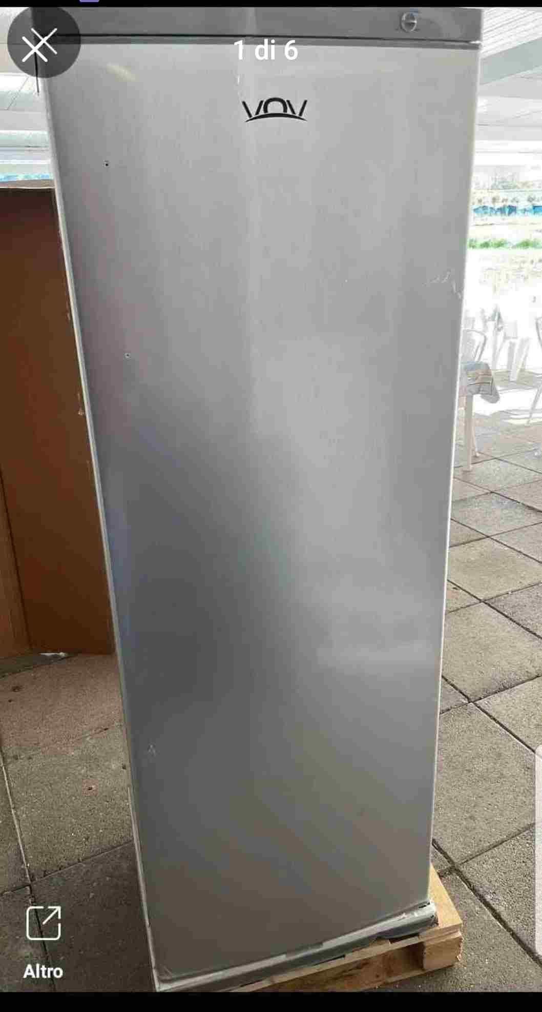

info marca VOV HOME
Buongiorno, volevo capire dai più esperti se la marca VOV HOME è affidabile. Ho cercato su internet e non trovo notizie a parte forse la produzione fatta in Repubblica Ceca.
Ho trovato un congelatore verticale che presenta un difetto estetico (una botta laterale come da foto) di 275lt ad un buon prezzo e prima di affrontare la spesa volevo capire se ne vale la pena. grazie a chi mi potrà rispondere
Oddio, sembra che lo abbiano preso a picconate… Indipendentemente dalla marca lo lascerei lì dov'è, a meno che non me lo facciano provare
si in effetti mi preoccupa molto il danno laterale. se può essere determinante per il suo funzionamento. il negozio mi riconosce una garanzia di 1 anno e mi ha assicurato che è nuovo, quindi funzionante ma ha quella "picconata" dovuta al trasporto del corriere. per questo non possono venderlo al prezzo pieno.
se non è perforato è solo una questione estetica..
alla fine si tratta solo di decidere se ti chiedono il giusto o troppo, tieni conto che se ti da solo un anno di garanzia vuol dire che formalmente te lo vendono come usato.
Se fosse come ad esempio i Samsung che hanno il condensatore sui fianchi (infatti le pareti si riscaldano), io sarei mooooooooooolto cauto...
