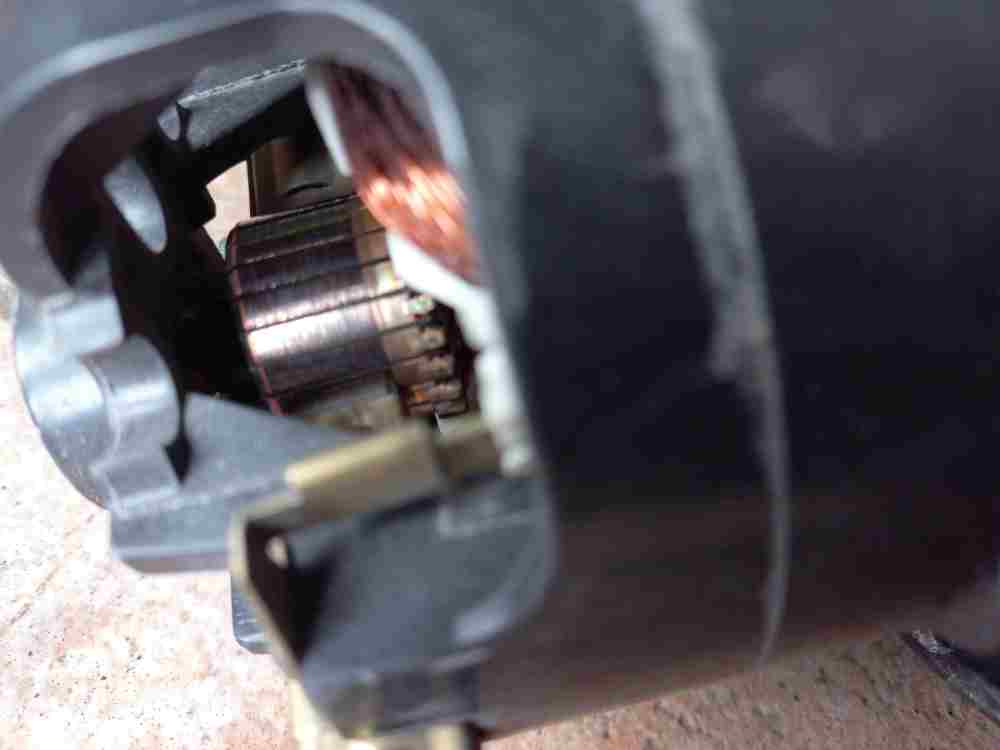

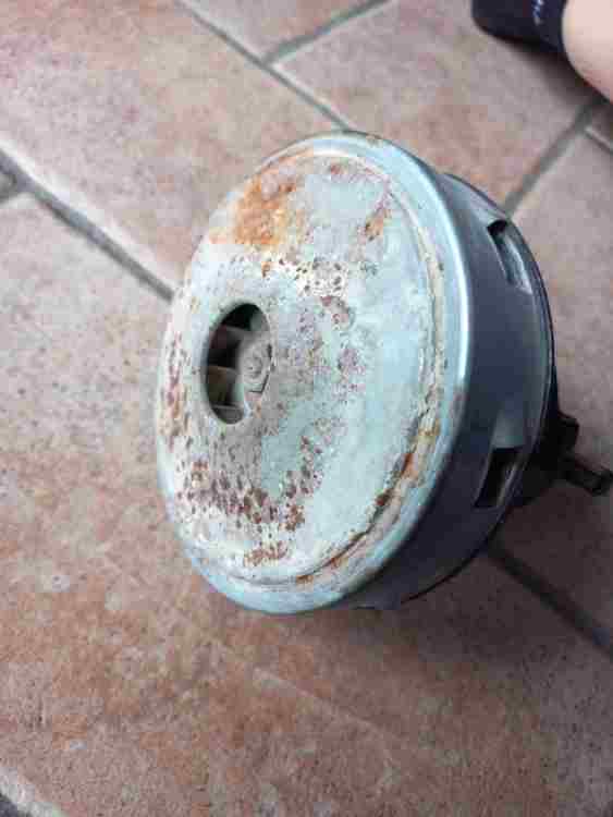

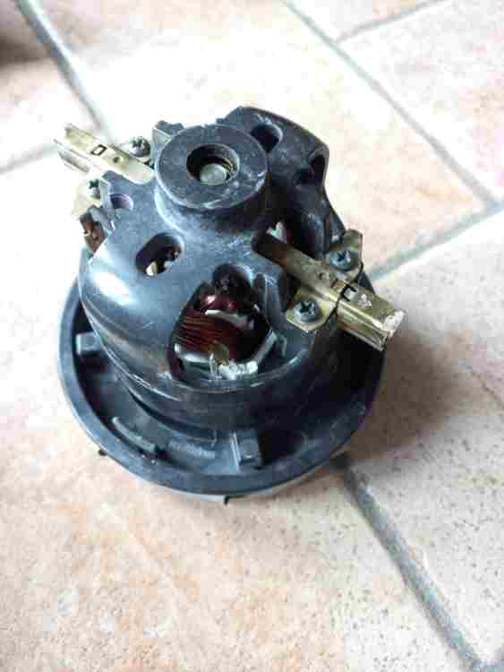

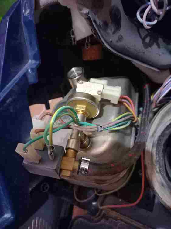

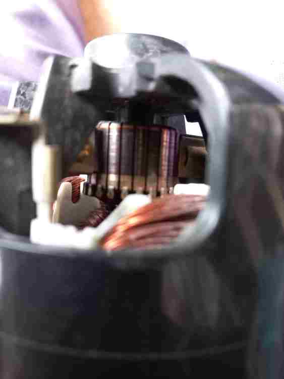

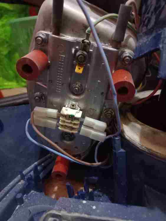

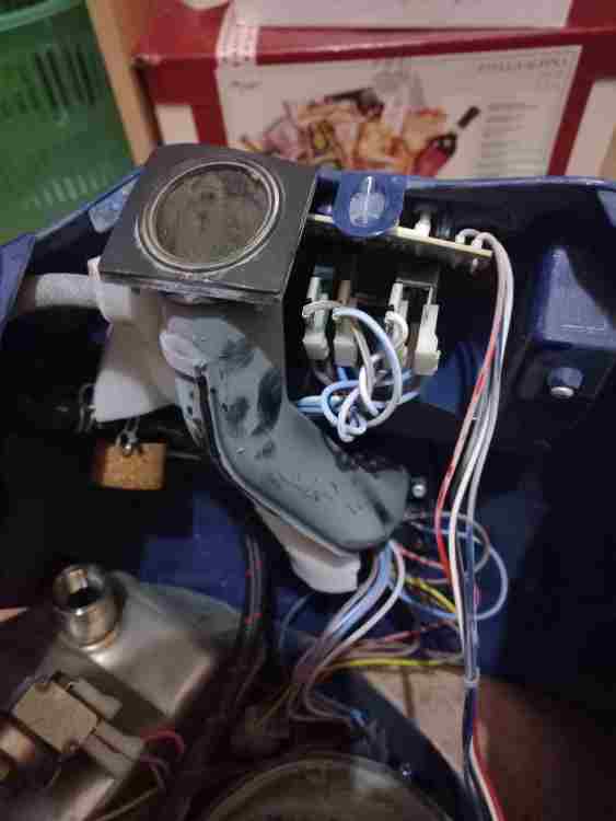

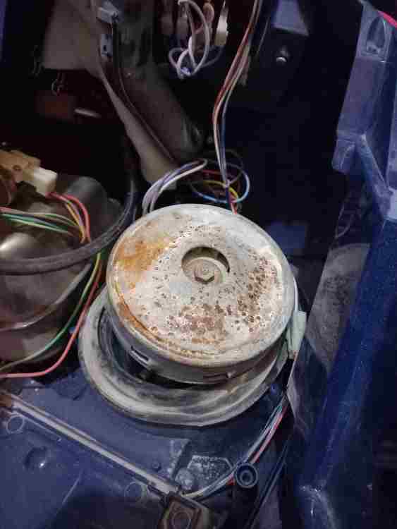

Sophie Inserito: 10 maggio 2023 Segnala Share Inserito: 10 maggio 2023 Buongiorno a tutti, avrei, per cortesia, bisogno di un vostro parere. Il mio vaporetto non aspira più, fa come un ticchettio che proviene dal motore. Si accende e parte, come se funzionasse tutto, ma non aspira. Cosa può essere ? Grazie Link al commento Condividi su altri siti More sharing options...
Sophie Inserita: 13 maggio 2023 Autore Segnala Share Inserita: 13 maggio 2023 Link al commento Condividi su altri siti More sharing options...
Stefano Dalmo Inserita: 13 maggio 2023 Segnala Share Inserita: 13 maggio 2023 Ma il motore che hai postato , se collegato al cablaggio , ora che è a vista , va in moto ? se non va in moto ,prova ad alimentarlo con una linea esterna e vedi se funziona Link al commento Condividi su altri siti More sharing options...
Sophie Inserita: 13 maggio 2023 Autore Segnala Share Inserita: 13 maggio 2023 L'aspirapolvere si accende ed il motore parte, la ventola gira, ma non aspira. L'ultima volta che l'ho usato ho aspirato dell'acqua da un secchio e mi è saltata la luce, è anche un aspiraliquidi, pensavo si potesse fare. Cosa può essere successo ? Link al commento Condividi su altri siti More sharing options...
Sophie Inserita: 13 maggio 2023 Autore Segnala Share Inserita: 13 maggio 2023 23 minuti fa, Stefano Dalmo ha scritto: Ma il motore che hai postato , se collegato al cablaggio , ora che è a vista , va in moto ? se non va in moto ,prova ad alimentarlo con una linea esterna e vedi se funziona L'aspirapolvere si accende ed il motore parte, ho controllato e la ventola gira, ma non aspira. Prima di smontarlo, il motore faceva come un ticchettio, dopo smontato ha smesso. L'ultima volta che l'ho usato ho aspirato dell'acqua da un secchio, mi è saltata la corrente in casa, pensavo si potesse fare, essendo anche un aspiraliquidi. Cosa può essere successo ? Grazie per l'aiuto Link al commento Condividi su altri siti More sharing options...
Stefano Dalmo Inserita: 13 maggio 2023 Segnala Share Inserita: 13 maggio 2023 (modificato) Scusa ,ma se gira deve aspirare ,a meno che non sia tappato il condotto ! o gira piano ! E questo non li posso sapere da qui . lo senti girare forte ? Quasi da emettere un sibilo? se il ticchettio non lo fa più hai provato a mettere insieme il condotto di aspirazione al motore? Modificato: 13 maggio 2023 da Stefano Dalmo Link al commento Condividi su altri siti More sharing options...
Sophie Inserita: 13 maggio 2023 Autore Segnala Share Inserita: 13 maggio 2023 La ventola gira forte. Appena riesco faccio delle prove, tu sai se si possono mettere video nei post ? Così ti facevo sentire. Link al commento Condividi su altri siti More sharing options...
Stefano Dalmo Inserita: 13 maggio 2023 Segnala Share Inserita: 13 maggio 2023 Si si pure su you t.. Link al commento Condividi su altri siti More sharing options...
Sophie Inserita: 13 maggio 2023 Autore Segnala Share Inserita: 13 maggio 2023 1 ora fa, Stefano Dalmo ha scritto: Si si pure su you t.. 1 ora fa, Stefano Dalmo ha scritto: Si si pure su you t.. Link al commento Condividi su altri siti More sharing options...
Stefano Dalmo Inserita: 13 maggio 2023 Segnala Share Inserita: 13 maggio 2023 Ma questo non è il motore in moto , tu hai detto che funziona , non capisco Link al commento Condividi su altri siti More sharing options...
Sophie Inserita: 14 maggio 2023 Autore Segnala Share Inserita: 14 maggio 2023 20 ore fa, Stefano Dalmo ha scritto: Ma questo non è il motore in moto , tu hai detto che funziona , non capisco Nel secondo video, io pensavo che quel rumore fosse il motore che funzionava. La ventola gira anche se non funziona il motore ? Cosa posso fare ? Grazie Link al commento Condividi su altri siti More sharing options...
Stefano Dalmo Inserita: 14 maggio 2023 Segnala Share Inserita: 14 maggio 2023 Si nel secondo video il motore funziona , devi rimontarlo e vedere se è tappata la tubazione che va a confluire al foro che vedi centrale , dove si vede la girante . Controlla se è un canale libero oppure ha qualche ostruzione Link al commento Condividi su altri siti More sharing options...
Sophie Inserita: 15 maggio 2023 Autore Segnala Share Inserita: 15 maggio 2023 22 ore fa, Stefano Dalmo ha scritto: Si nel secondo video il motore funziona , devi rimontarlo e vedere se è tappata la tubazione che va a confluire al foro che vedi centrale , dove si vede la girante . Controlla se è un canale libero oppure ha qualche ostruzione Ho provato a rimontare una parte e sembra che l'aria venga aspirata. Purtroppo mi devo assentare qualche giorno e non riesco a continuare. Appena rientro cerco di finire e le farò sapere. Nel frattempo la ringrazio per la sua disponibilità e aiuto. Buona serata Link al commento Condividi su altri siti More sharing options...
Sophie Inserita: 26 maggio 2023 Autore Segnala Share Inserita: 26 maggio 2023 Il 13/5/2023 alle 18:59 , Stefano Dalmo ha scritto: Ma il motore che hai postato , se collegato al cablaggio , ora che è a vista , va in moto ? se non va in moto ,prova ad alimentarlo con una linea esterna e vedi se funziona Ciao, sono riuscita finalmente a rimontare tutto, ha ripreso ad aspirare, non ho capito dove stava il problema, ho dato una pulita dentro. Il rumore del primo video però, ogni tanto lo fa ancora, cosa potrebbe essere quel ticchettio che arriva dal motore ? Grazie dei consigli e scusa se ho potuto solo ora rispondere. Link al commento Condividi su altri siti More sharing options...
Stefano Dalmo Inserita: 26 maggio 2023 Segnala Share Inserita: 26 maggio 2023 A me non sembra del motore da dalla elettrovalvola . Ovviamente va verificato . Link al commento Condividi su altri siti More sharing options...
Sophie Inserita: 26 maggio 2023 Autore Segnala Share Inserita: 26 maggio 2023 1 ora fa, Stefano Dalmo ha scritto: A me non sembra del motore da dalla elettrovalvola . Ovviamente va verificato . Ha iniziato a fare quel rumore da quando non aspirava più, quando l'ho aperto ho controllato e mi sembra che provenisse dal motore, ma potrei sbagliarmi, non sono esperta. Uso raramente il vapore. Nei prossimi giorni proverò ad accendere la caldaia. Cosa dovrei fare secondo te ? Link al commento Condividi su altri siti More sharing options...
Stefano Dalmo Inserita: 26 maggio 2023 Segnala Share Inserita: 26 maggio 2023 Se non usi il vapore , stacca un cavo dalla elettrovalvola , isolalo e continua ad usarla vedi se fa il rumore Link al commento Condividi su altri siti More sharing options...
Sophie Inserita: 26 maggio 2023 Autore Segnala Share Inserita: 26 maggio 2023 5 minuti fa, Stefano Dalmo ha scritto: Se non usi il vapore , stacca un cavo dalla elettrovalvola , isolalo e continua ad usarla vedi se fa il rumore Devo smontare di nuovo tutto ?? 😱 Ho fatto una fatica allucinante, ma se è l'unica alternativa, ci riprovo ............ sigh Link al commento Condividi su altri siti More sharing options...
