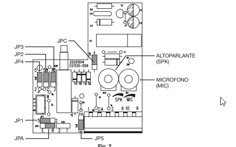

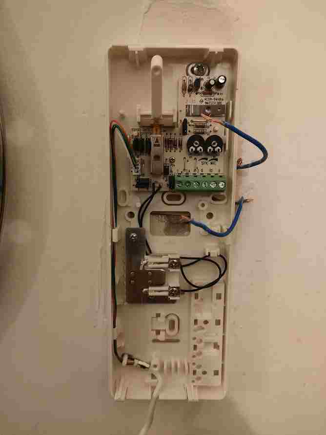

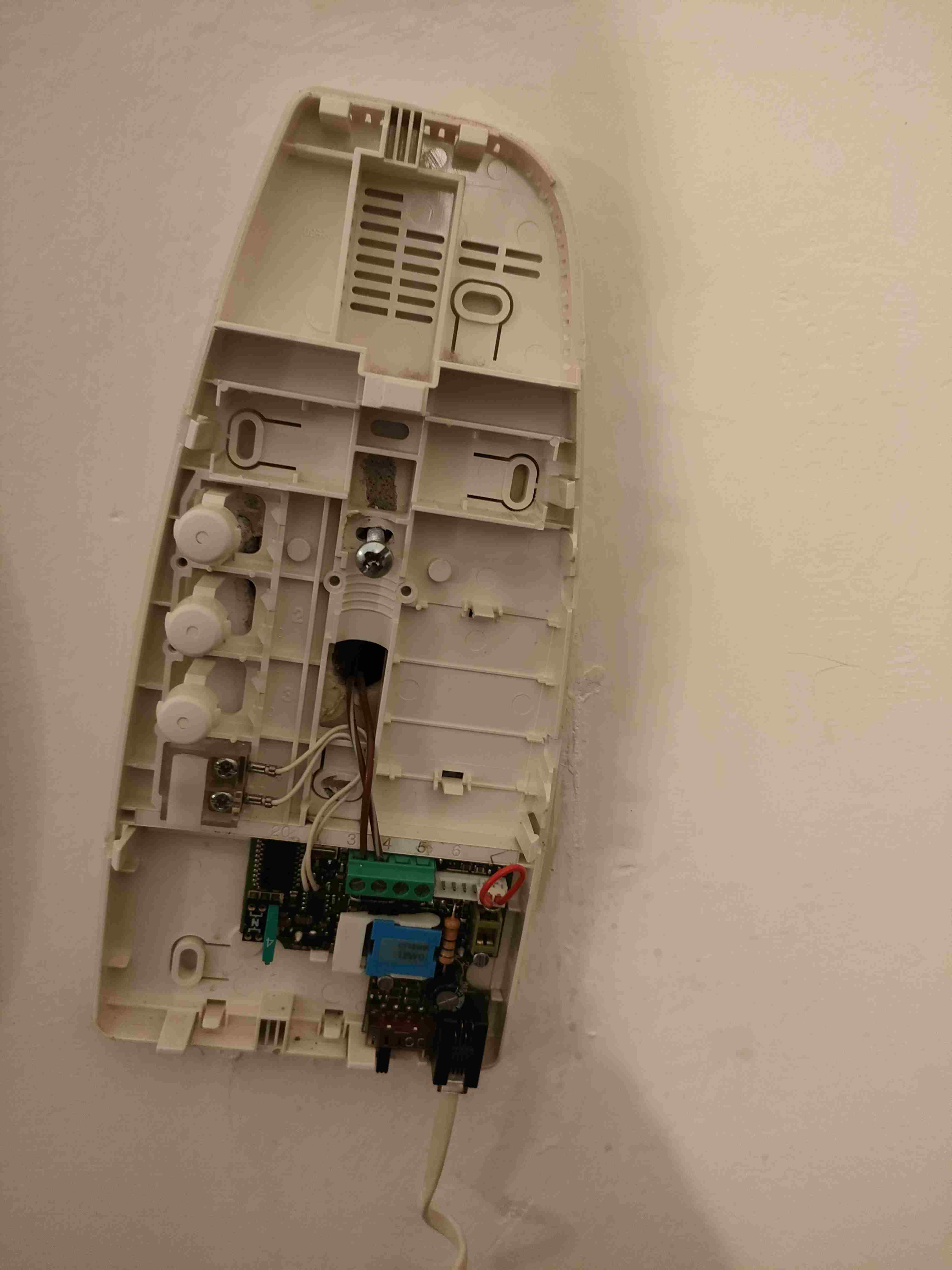

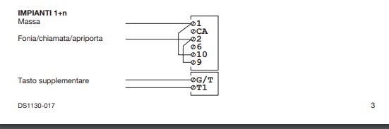

Sostituzione Citofono 1+n Bticino 344212 con Urmet 1130/16
Pico86
Buonasera a tutti
Questo citofono mi sta facendo venire una rabbia.
Il vecchio Bticino 344212 con sistema 1+n non funzionava più e quindi ho preso questo modello https://www.amazon.it/dp/B07D8Z1G2L?psc=1&ref=ppx_yo2ov_dt_b_product_details
Ho messo lo schema come da manale:
Quindi massa su 1, l'altro sul 2 e poi ho ponticellato la porta 1-10 e 2-9
Poi ho messo gli interruttori in posizione 2 come da schema. Altoparlante al massimo e microfono a metà come da manuale
Provo a bussare ma Niente!!!! Allora ho provato a togliere il ponte 1-10 e 2-9 che dovrebbe dare solo l'apriporta ma ancora niente
Qualcuno di buon cuore potrebbe aiutarmi??? :=((
Grazie mille
Modificato: da Pico86
Link al commento
Condividi su altri siti
Questo era il vecchio:
Questo invece l'interno del nuovo con i fili non collegati ma gli switch in posizione:
Dove sbaglio?? Grazie a tutti quelli che mi aiuteranno
Link al commento
Condividi su altri siti
  • Pico86 changed the title to Sostituzione Citofono 1+n Bticino 344212 con Urmet 1130/16
Maurizio Colombi
Il tuo apparecchio non è un 1+n, ma un BUS. Lo puoi sostituire solo con un nuovo apparecchio del Sistema2Fili di BTicino.
Togli subito il collegamento che hai fatto e togli tensione all'alimentatore per qualche minuto.
Link al commento
Condividi su altri siti
23 minuti fa, Maurizio Colombi ha scritto:
Il tuo apparecchio non è un 1+n, ma un BUS. Lo puoi sostituire solo con un nuovo apparecchio del Sistema2Fili di BTicino.
Togli subito il collegamento che hai fatto e togli tensione all'alimentatore per qualche minuto.
Approfitto Maurizio per chiederti quale impianto mi consiglieresti in replica? Il 344212 è esaurito da molte parti o è a prezzi alti. C'è un suo sostituto di fascia bassa?
Grazie mille
EDIT: Ho trovato questo tuo messaggio
Grazie ancora
Modificato: da Pico86
Link al commento
Condividi su altri siti
Maurizio Colombi
La discussione che hai citato è molto vecchia ed in cinque anni di modelli ne sono stati realizzati parecchi, comunque l'apparecchio più economico per sostituire quello presente nel tuo impianto è il 344232, ma qualsiasi citofono del Sistema2Fili va bene.
Link al commento
Condividi su altri siti
