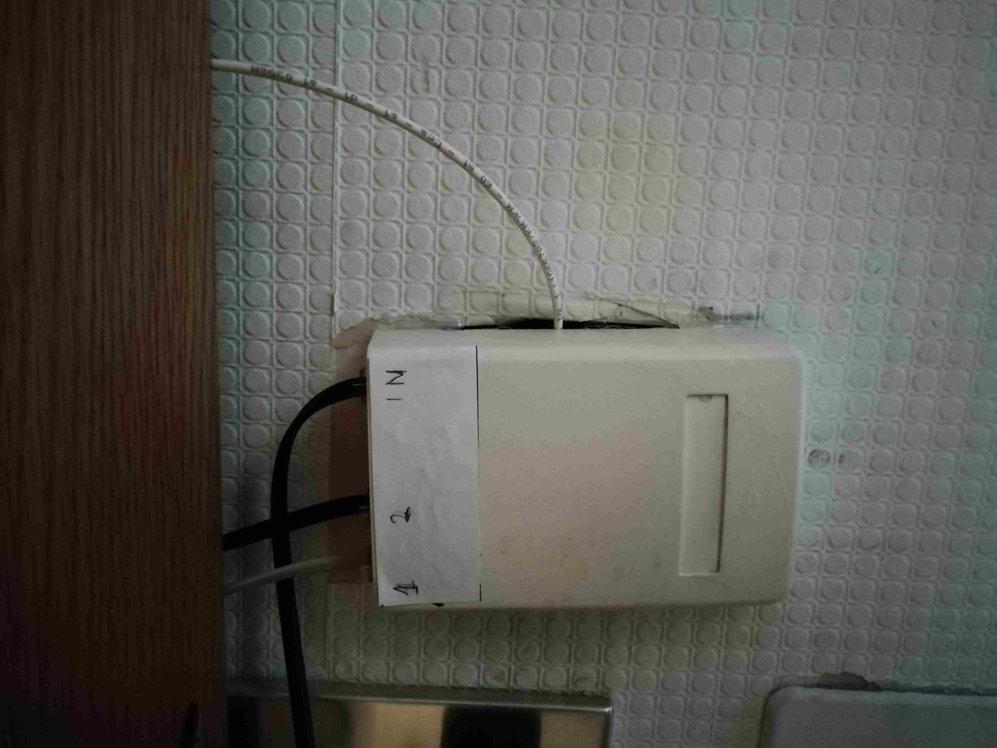

and.1974 Inserito: 10 maggio 2023 Segnala Inserito: 10 maggio 2023 Alcuni giorni fa ho chiesto il passaggio da FTTC a FTTH con TIM e contestuale cambio del modem (quello precedente era obsoleto/mal funzionante e comunque non compatibile con l’FTTH). L’altro giorno sono venuti i tecnici, hanno tirato il cavo dall’armadio in cantina fino al mio alloggio passando nel vano condominiale, facendolo arrivare direttamente al modem senza la borchia. Il tecnico mi ha detto che la TIM prevede che gli impianti siano così. È normale o l’intervento non è stato eseguito correttamente?
reka Inserita: 11 maggio 2023 Segnala Inserita: 11 maggio 2023 che io sappia con la fibra entrano direttamente nel modem, credo che sia normale. meno connessioni ci sono meglio è
and.1974 Inserita: 11 maggio 2023 Autore Segnala Inserita: 11 maggio 2023 1 ora fa, reka ha scritto: che io sappia con la fibra entrano direttamente nel modem, credo che sia normale. meno connessioni ci sono meglio è Qualora dovessi spostare il modem come farei?
reka Inserita: 11 maggio 2023 Segnala Inserita: 11 maggio 2023 ti danno un loro modem? perchè se è il loro fanno così, sennò devi richiedere l'installazione di un ONT che è quello che probabilente chiami borchia e da cui entra la fibra ed esce la lan. però la borchia la mettono in un posto e li rimane, cosa ti cambia lasciare li il router?
and.1974 Inserita: 11 maggio 2023 Autore Segnala Inserita: 11 maggio 2023 7 minuti fa, reka ha scritto: ti danno un loro modem? perchè se è il loro fanno così, sennò devi richiedere l'installazione di un ONT che è quello che probabilente chiami borchia e da cui entra la fibra ed esce la lan. però la borchia la mettono in un posto e li rimane, cosa ti cambia lasciare li il router? Si, a pagamento...una sorta di noleggio. Modello Tecnicolor TIM
reka Inserita: 11 maggio 2023 Segnala Inserita: 11 maggio 2023 allora lo collegano direttamente come hanno fatto e come è meglio. poi dal router in poi puoi fare quello che vuoi.
and.1974 Inserita: 11 maggio 2023 Autore Segnala Inserita: 11 maggio 2023 L'impianto è come in foto: il cavo ottico va al modem, il cavo Tel 1 del modem entra nello scatolotto che distribuisce i segnali ai telefoni di casa. Impianto di alcuni anni fa, quando ancora c'era l'adsl.
