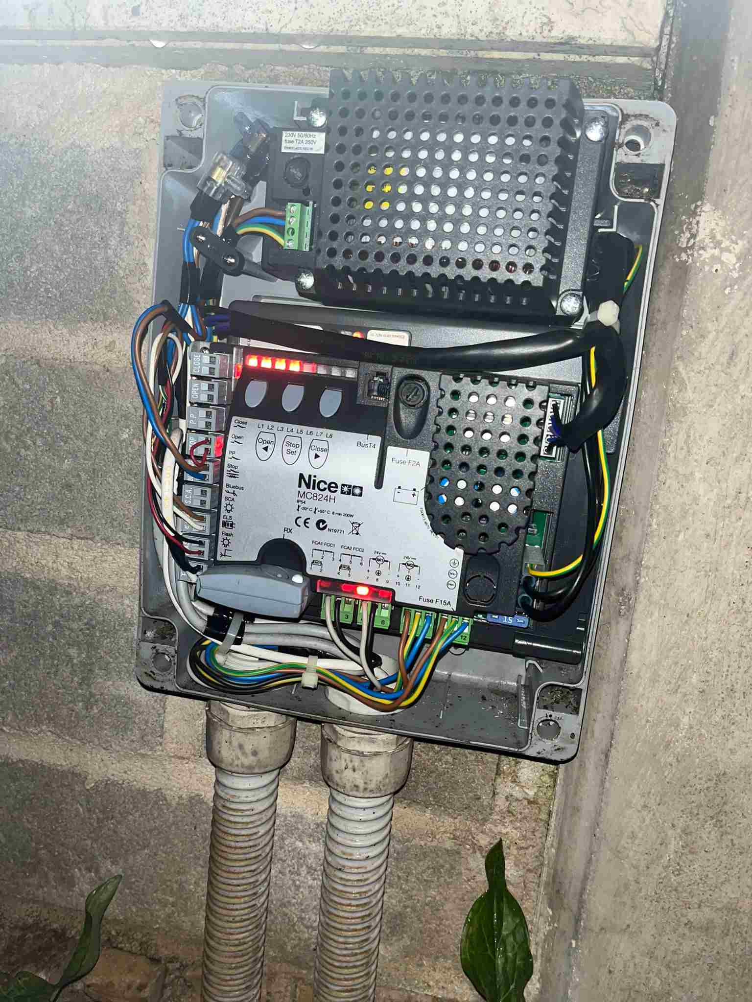

Cancello nice mc824h
denise1211
Salve ho un problema con il mio cancello nice mc824h , non si apre lampeggia ma non scatta la serratura ,ho provato a vedere le fotocellule quelle esterne lampeggiano mentre quelle interne una lampeggia e l'altra è luce fissa , inserisco la foto della centralina
Grazie mille a chiunque mi risponda 😊
Link al commento
Condividi su altri siti
Ciao denise1211,
16 ore fa, denise1211 ha scritto:
ho un problema con il mio cancello nice mc824h
https://www.niceforyou.com/sites/default/files/upload/manuals/IST269R03.4858.pdf
16 ore fa, denise1211 ha scritto:
non si apre lampeggia ma non scatta la serratura
Il led BUS e/o il lampeggiante, quanti lampeggi emettono?
I lampeggi sono regolari?
Vedi tabelle "TABELLA 10 - Segnalazioni del segnalatore lampeggiante (FLASH)" e poi anche "TABELLA 11 - Segnalazioni dei Led presenti sulla centrale di comando (fig. 7)" ed inoltre "TABELLA 12 - Elenco storico delle anomalie"
16 ore fa, denise1211 ha scritto:
ho provato a vedere le fotocellule quelle esterne lampeggiano mentre quelle interne una lampeggia e l'altra è luce fissa
Aprile tutte e verifica che siano pulite all'interno, devono lampeggiare lentamente.
Se i problemi rimangono, allora scollega una coppia e fai l'apprendimento dei dispositivi BUS seguendo la procedura dal paragrafo:
3.4 - Indirizzamento dei dispositivi collegati a MC824H e successivi
3.5 - Prima accensione e verifica dei collegamenti
3.6 - Apprendimento dei dispositivi collegati a MC824H
Se il problema rimane, scollega nuovamente la coppia di fotocellule appena testate e ricollega l'altra coppia e ripeti le stesse operazioni di apprendimento dei dispositivi BUS e vedi se cambia qualcosa.
Eventualmente scollegale tutte (puoi anche semplicemente togliere i morsetti BUS) e ripeti sempre le procedure descritte sopra.
Link al commento
Condividi su altri siti
