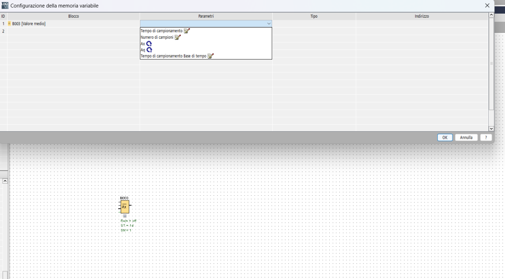

Funzione Valore Medio
Buongiorno a tutti,
spulciando le varie funzioni all'interno del Logo! ho trovato quella che si chiama Valore medio dove posso settare il blocco con tempo di campionatura e numero di campionamenti.
la guida mi dice che St è il tempo di campionamento e Sn il numero di campionamenti.
é possibile modificare questi parametri tramite un pannello HMI?
chiedo perchè non riesco a capire come parametrizzare St e Sn fuori dal settaggio del blocco.
Grazie anticipatamente
Ciao @verbaweb.
Si, é possibile modificare questi parametri tramite un pannello HMI.
Devi parametrizzare blocco valore medie sul SoftComfort (vedi foto)  e poi riprendere i campi nel Tia portal ......
Screenshot 2023-05-11 192627.png
Ti ringrazio, ma non riesco a capire come poterle parametrizzarli.
avrò a mia disposizione un Plc Logo 6ED1052-1CC08-0BA1 e un pannello 6ED1055-4MH08-0BA1 che non ho capito con quale software poterlo programmare.
grazie sempre
Lo programmi col software logosoft comfort, il pannello è un TDE e si usa coi messaggi di testo del logo. Ci sono molti esempi in giro
Il logo TDE chiamarlo HMI....è un po' ...
Hai la replica sei tasti a bordo del BM più gli Fkey
