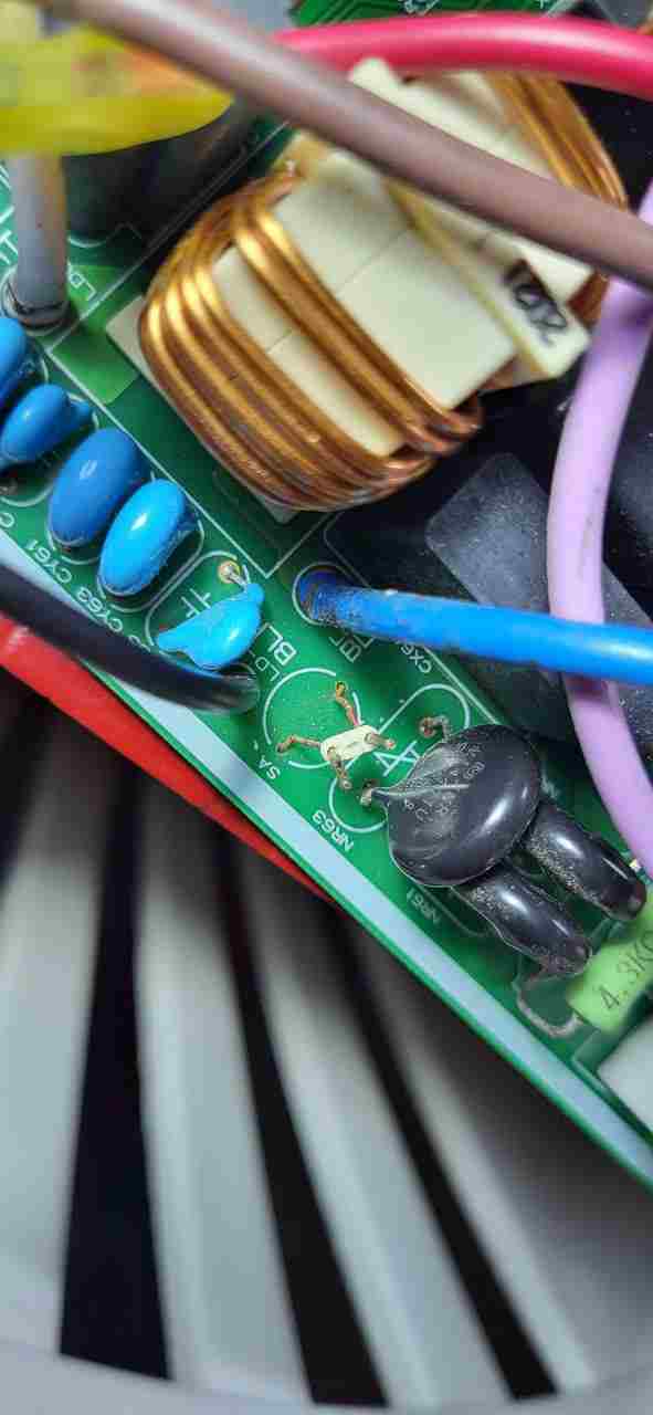

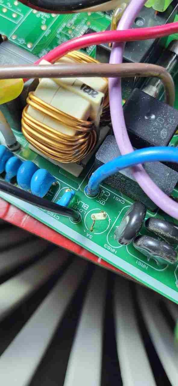

dxtech Inserito: 11 maggio 2023 Segnala Share Inserito: 11 maggio 2023 Salve a tutti, che componente è quello rotto, la cui sigla ai reofori è "SA" ? Ha la forma di una mini lampada alogena (serve sicuramente a protezione o, non saprei), è nella scheda esterna di un climatizzatore. Era (prima che si rompesse) di vetro. Attendo Vostre. Grazie mille in anticipo. Link al commento Condividi su altri siti More sharing options...
Livio Orsini Inserita: 11 maggio 2023 Segnala Share Inserita: 11 maggio 2023 Rivolgi la richiesta nella sezione "Climatizzatori" specificando marca e modello. Li è più facile che la discussione sia letta da qualcuno che conosce questo dispositivo e può incarti il tipo di componente che ricerchi. Link al commento Condividi su altri siti More sharing options...
