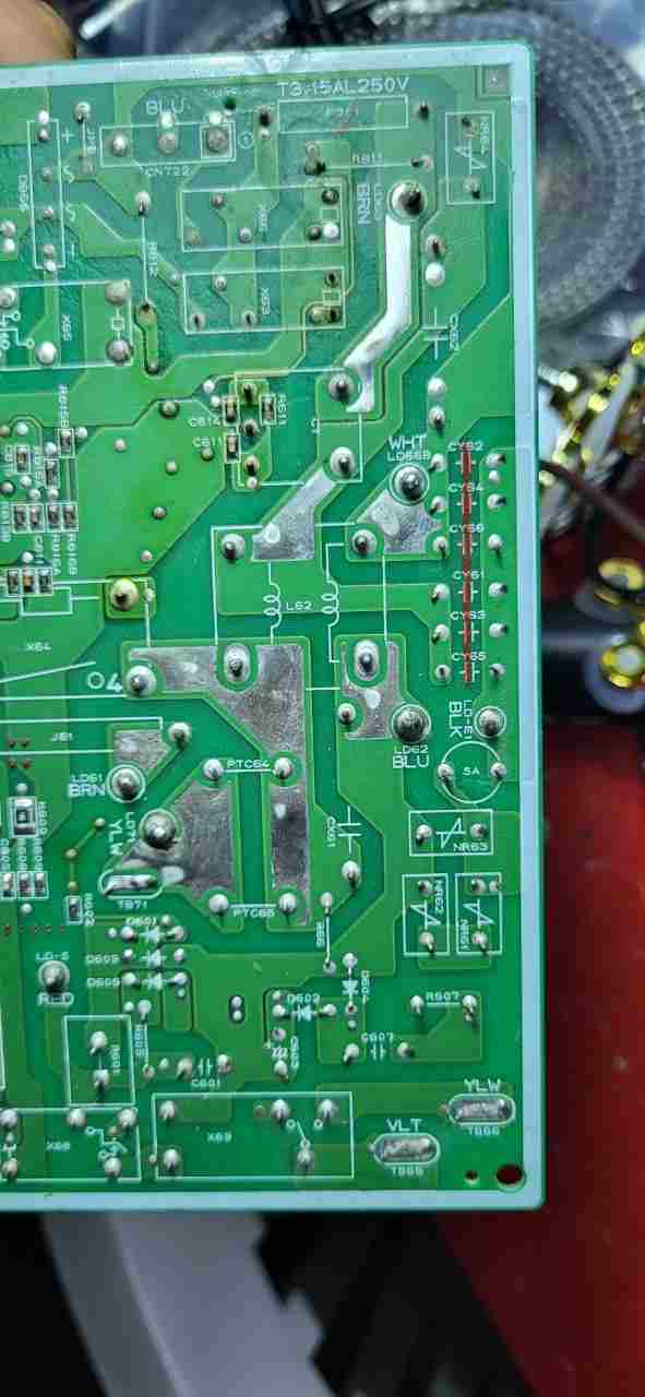

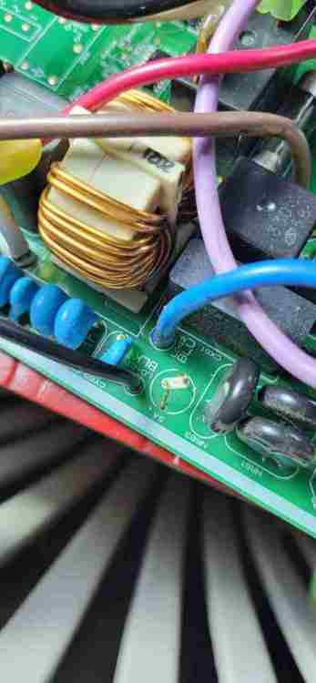

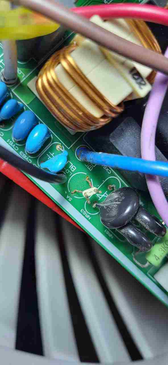

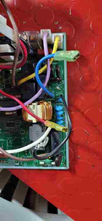

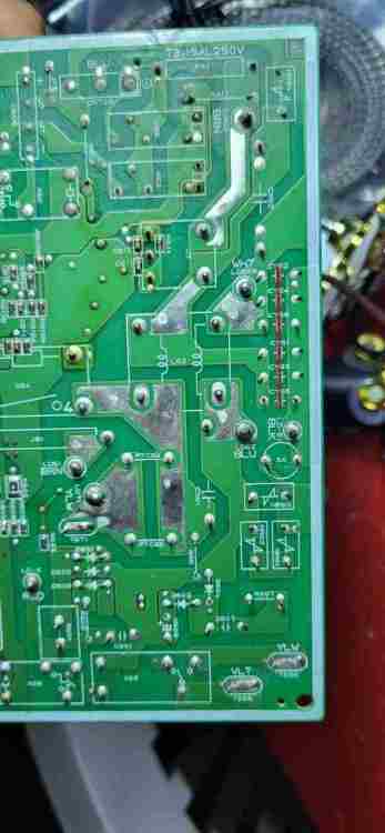

Componente sconosciuto scheda clima
Salve a tutti, che componente è quello rotto, la cui sigla ai reofori è "SA" ?
Ha la forma di una mini lampada alogena (serve sicuramente a protezione o, non saprei), è nella scheda esterna di un climatizzatore.
Era (prima che si rompesse) di vetro.
Attendo Vostre.
Grazie mille in anticipo.
Dumah Brazorf
Non potrebbe essere 5A ? Dov'è il fusibile?
Con una foto del retro si capisce se è connesso in serie o in parallelo ai componenti circostanti.
Modificato: da Dumah Brazorf
22 ore fa, Dumah Brazorf ha scritto:
Non potrebbe essere 5A ? Dov'è il fusibile?
Con una foto del retro si capisce se è connesso in serie o in parallelo ai componenti circostanti.
@Dumah Brazorfgrazie della risposta. Comunque non è 5A..e, se fosse stato un fusibile me ne sarei accorto.. è proprio "SA". Potresti dare un'occhiata alle altre foto? Grazie di cuore anticipatamente.
