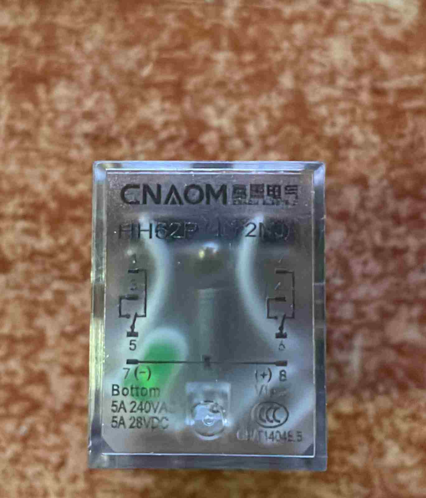

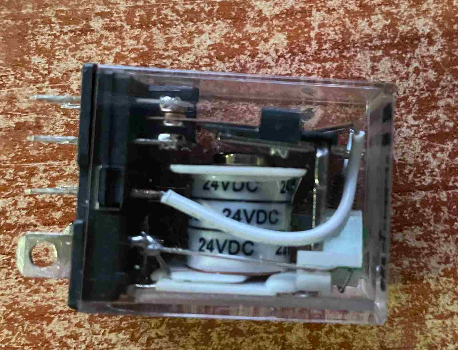

marcocasco Inserito: 11 maggio 2023 Segnala Inserito: 11 maggio 2023 Ho preso su amazon questo relè per azionarlo (pin 7/8) con la 220 v di casa, ora invece di quello in foto con scritto 220 mi è arrivato uno con scritto 24v sulla bobina, e infatti in dc a 28v si alimenta correttamente ma a me serviva a 220, in effetti stampato sulla parte alta del relè c'è scritto sia 240 ac che 28 dc, ma io avevo qualche dubbio vista la dicitura sulla bobina, mi confermate che posso alimentarlo in entrambi i modi , tks
Maurizio Colombi Inserita: 11 maggio 2023 Segnala Inserita: 11 maggio 2023 Direi proprio che sia un relè a 24VDC. Se lo alimenti a tensione di rete... non dura molto.
Dumah Brazorf Inserita: 11 maggio 2023 Segnala Inserita: 11 maggio 2023 220V è quello che ci puoi controllare, la bobina va a 24V. Ma poi perchè in questo formato? Lo saldi su una scheda? Lo monti su un zoccolo DIN?
del_user_155042 Inserita: 12 maggio 2023 Segnala Inserita: 12 maggio 2023 Quote in effetti stampato sulla parte alta del relè c'è scritto sia 240 ac che 28 dc, quella è la corrente - tensione dei contatti . La bobina è 24V DC , Le letture confondono perchè non nei posti giusti , perchè made in Cina . 中国制造
reka Inserita: 12 maggio 2023 Segnala Inserita: 12 maggio 2023 il problema di amazon è che la maggior parte delle volte titolo, descrizione e foto non corrispondono! Quote invece di quello in foto con scritto 220 se compri su amazon guardando le foto sbagli il 99% delle volte.
marcocasco Inserita: 12 maggio 2023 Autore Segnala Inserita: 12 maggio 2023 (modificato) grazie a tutti per le conferma, infatti a me era venuto il dubbio ma il venditore mi ha messaggiato dicendo che andava bene, mi pareva avesse sbagliato ad inviarlo, ma insisteva che fosse uguale peccato che su quello in foto la bobina fosse da 220, comunque ho controllato in questo momento, dopo avergli mandato la foto mi ha rimborsato, avrei preferito il reso corretto ma pazienza Modificato: 12 maggio 2023 da marcocasco
marcocasco Inserita: 12 maggio 2023 Autore Segnala Inserita: 12 maggio 2023 16 ore fa, Dumah Brazorf ha scritto: 220V è quello che ci puoi controllare, la bobina va a 24V. Ma poi perchè in questo formato? Lo saldi su una scheda? Lo monti su un zoccolo DIN? Si fa fatica a trovarli a contatto pulito, sono fatti tutti più meno così, forse c'era solo un finder su amazon ma costava 4 volte tanto e non ero sicuro che andasse bene dalla descrizione in ogni caso mi serviva il più compatto possibile, credo metterò dei morsetti o lo saldo
del_user_155042 Inserita: 12 maggio 2023 Segnala Inserita: 12 maggio 2023 Quote Si fa fatica a trovarli a contatto pulito, cosa intendi per contatto pulito ?
