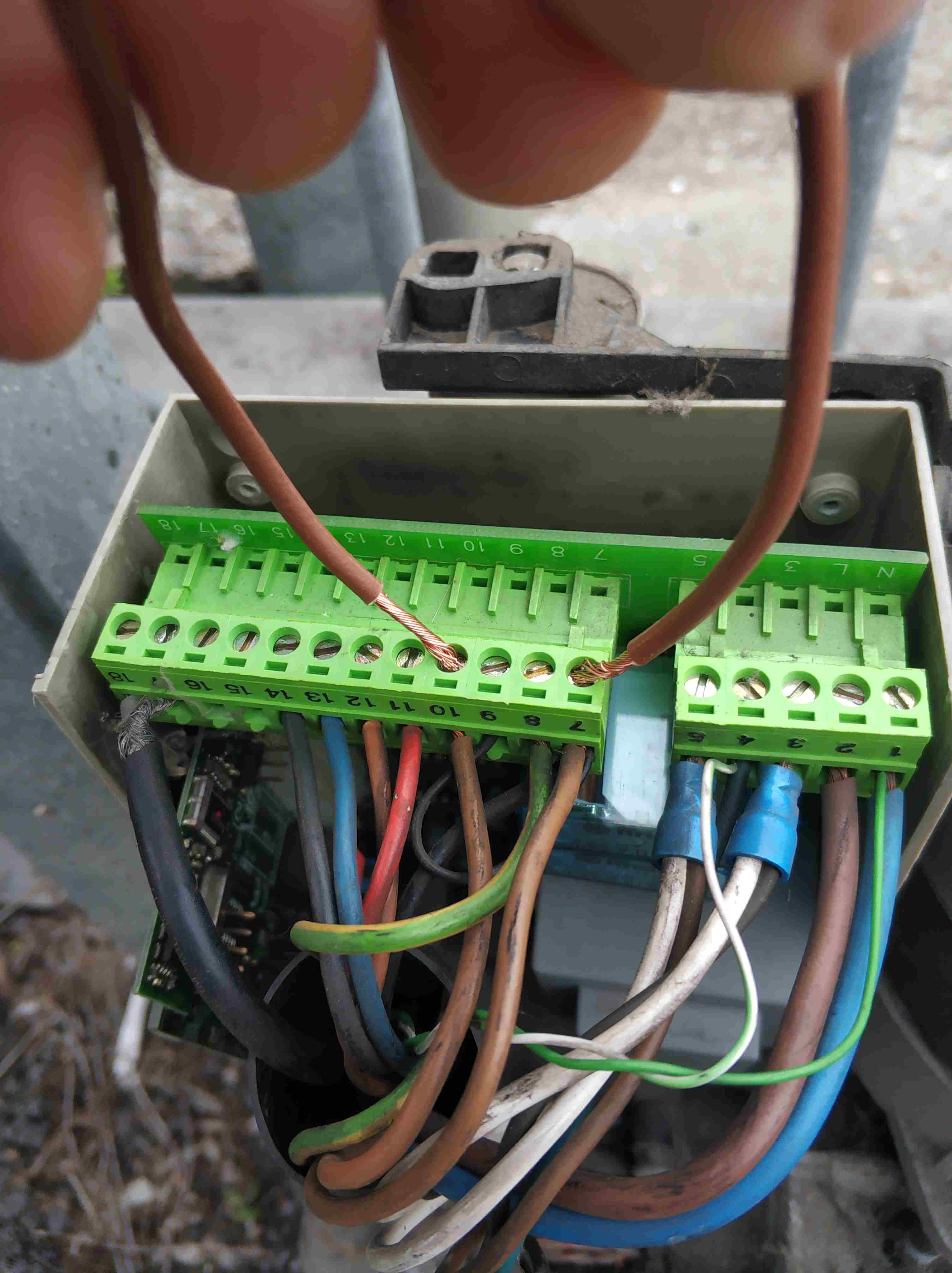

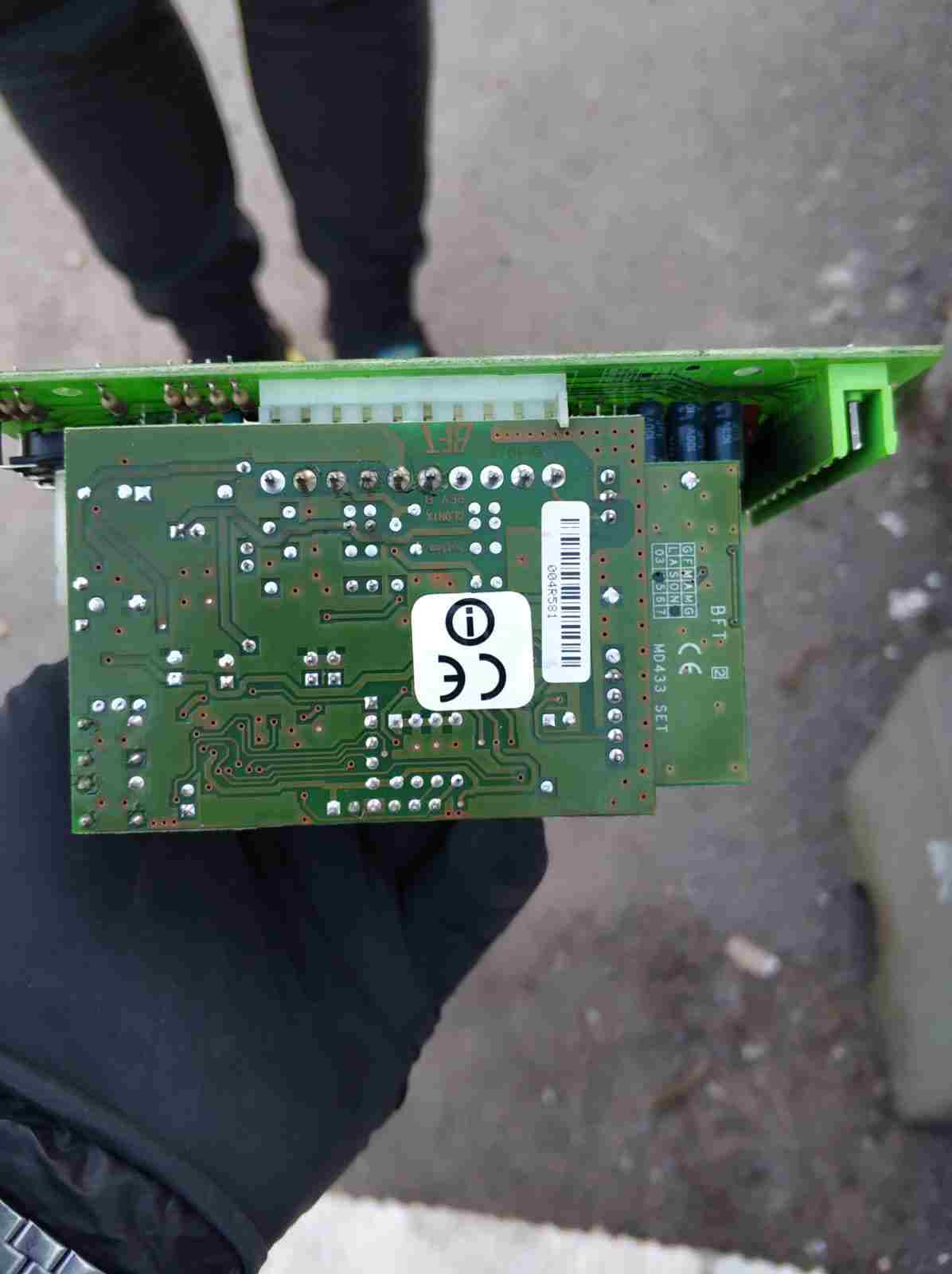

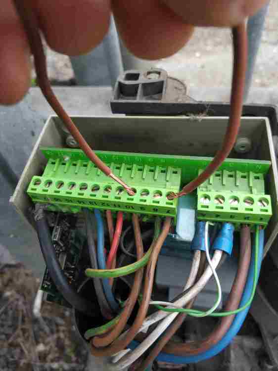

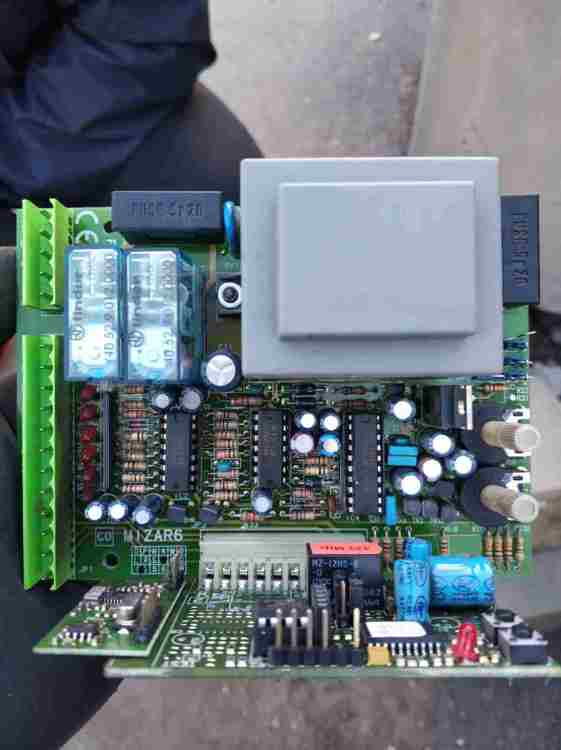

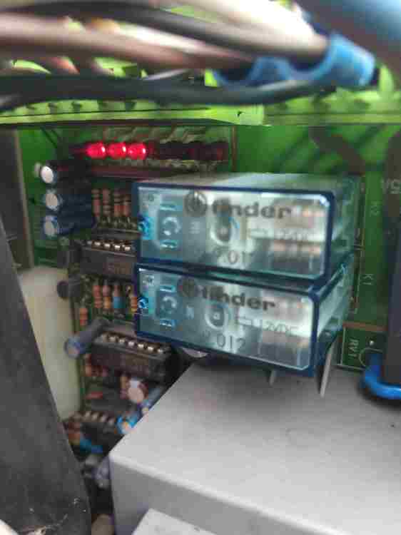

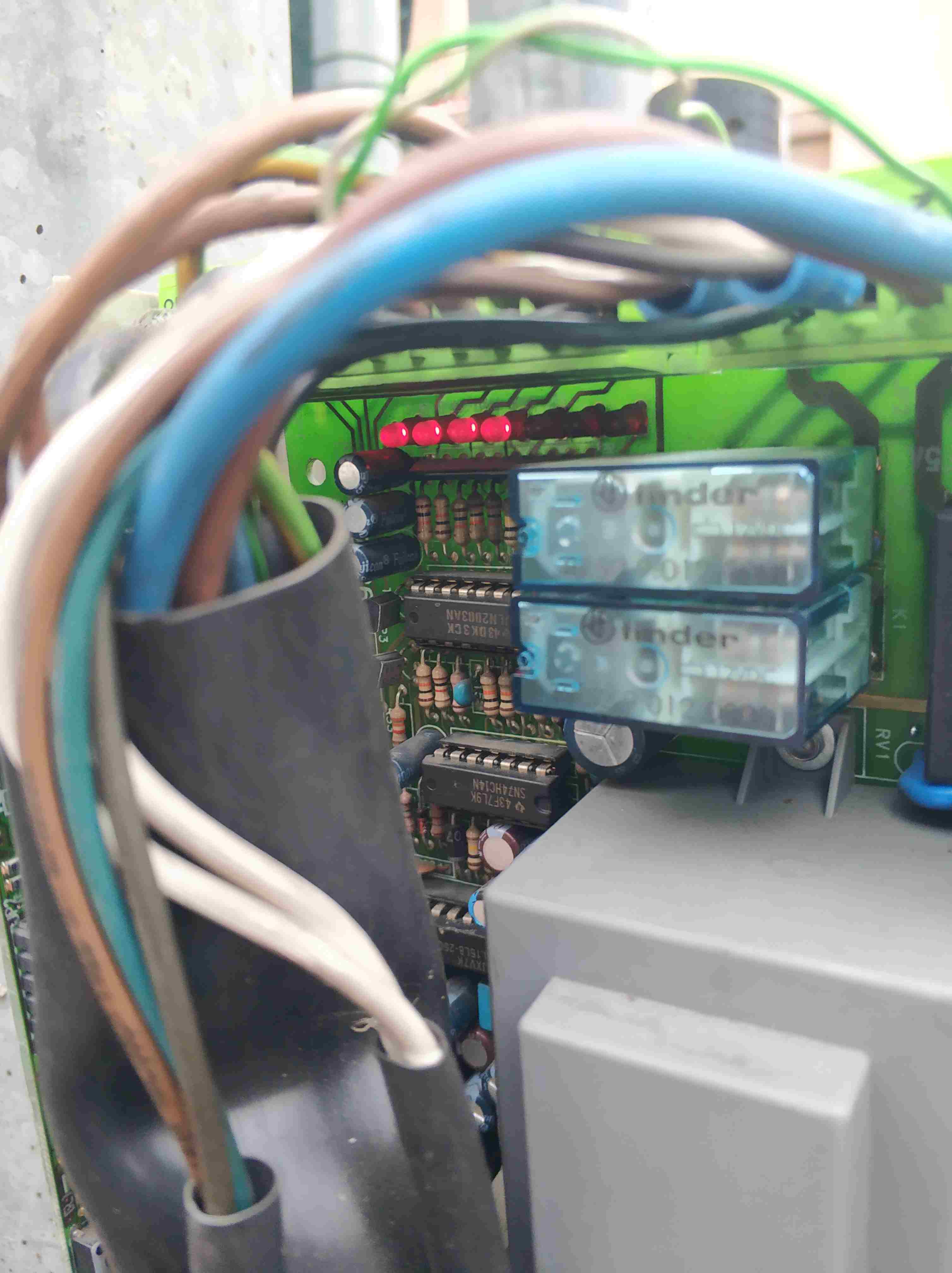

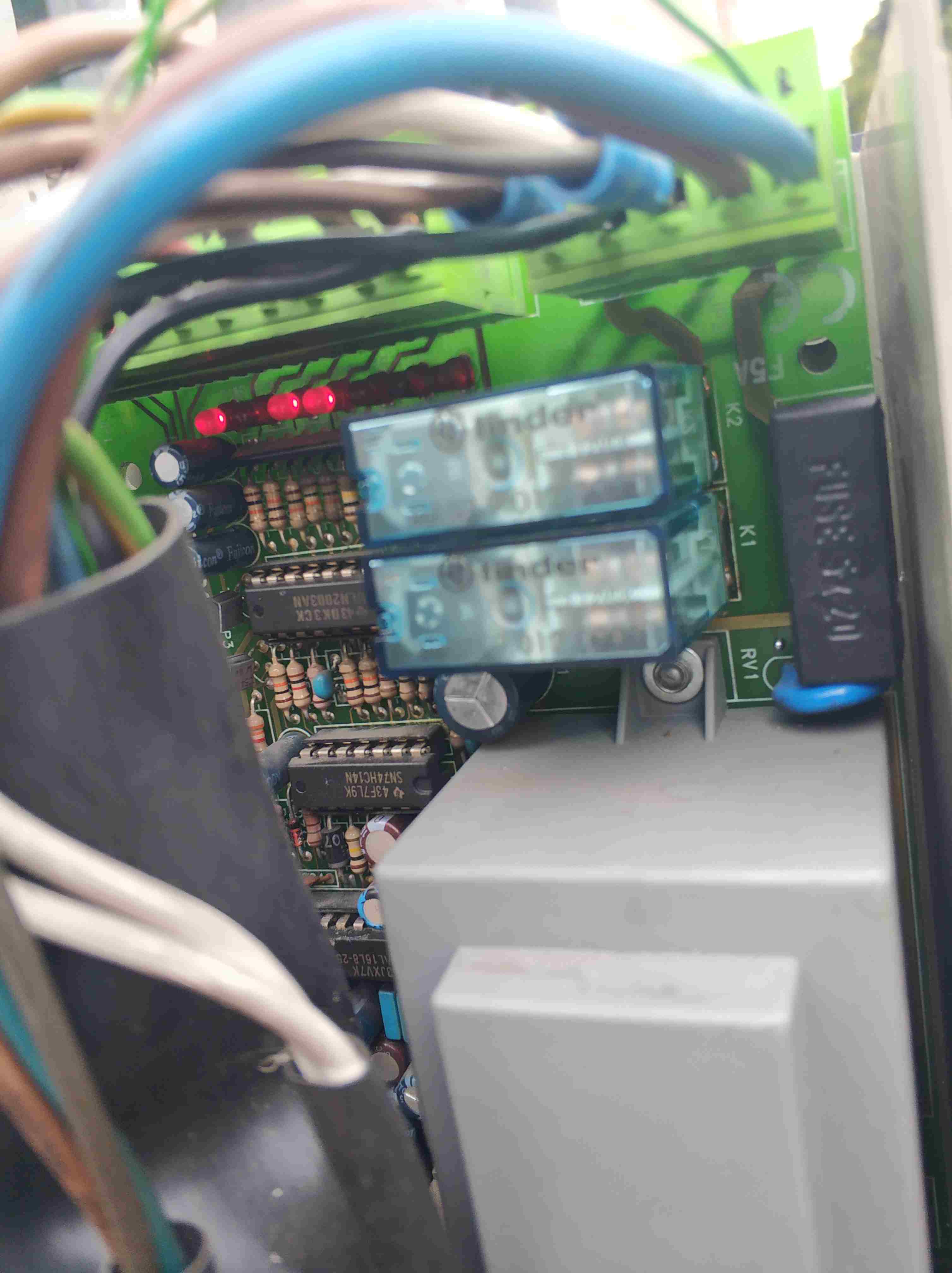

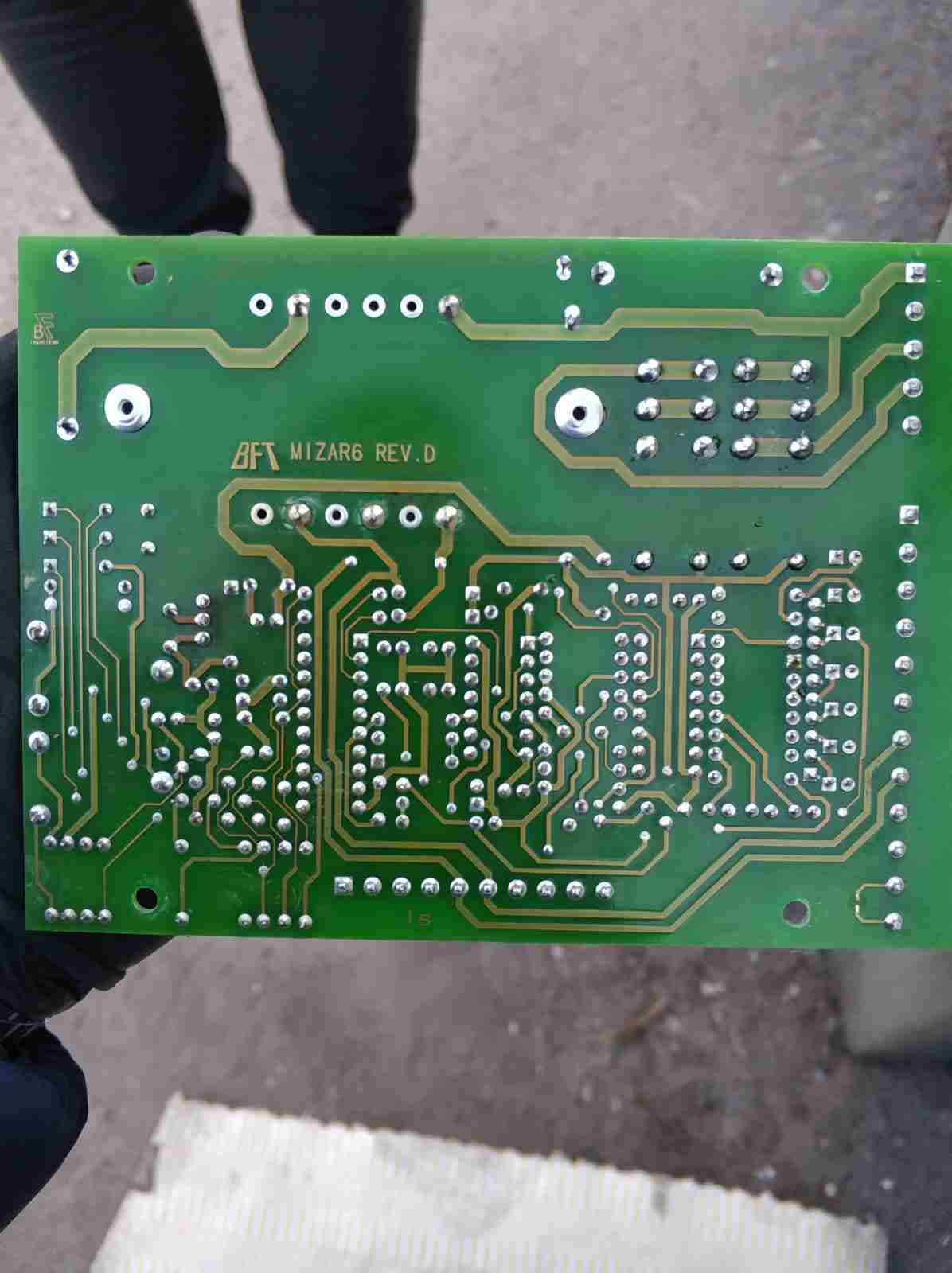

erjoli Inserito: 11 maggio 2023 Segnala Share Inserito: 11 maggio 2023 Salve, ho un cancello scorrevole BFT, con scheda Mizar 6 rev. d. Il cancello apre correttamente tramite il telecomando, ma a volte chiude e a volte no, il motore sembra fare un piccolo scatto quando si preme il pulsante di chiusura sul telecomando e poi niente. Ho notato che quando c'è bel tempo il cancello si chiude più spesso, invece durante il tempo con pioggia come oggi non funziona. Le fotocellule sembrano funzionanti, le ho smontate e pulite, ma il risultato non è cambiato. Ho cambiato anche i relè, sempre lo stesso risultato. In allegato trovate le foto della scheda, Allego anche un link che si puo vedere il comportamento della scheda quando viene premuto il pulsante per chiudere il cancello. *il cancello si apre e si chiude con lo stesso pulsante, ed è programmato per rimanere aperto o chiuso una volta raggiunto il finecorsa, non ha un timer di chiusura. Ringrazio in anticipo a chi potrà aiutarmi. https://photos.app.goo.gl/MdXeu7xna1BHepwj6 Link al commento Condividi su altri siti More sharing options...
ROBY 73 Inserita: 12 maggio 2023 Segnala Share Inserita: 12 maggio 2023 (modificato) Ciao erjoli, 2 ore fa, erjoli ha scritto: ho un cancello scorrevole BFT, con scheda Mizar 6 rev. d. https://www.abcelectronique.com/forum/attachment.php?attachmentid=34362 2 ore fa, erjoli ha scritto: Ho notato che quando c'è bel tempo il cancello si chiude più spesso, invece durante il tempo con pioggia come oggi non funziona. Le fotocellule sembrano funzionanti, le ho smontate e pulite, ma il risultato non è cambiato. Prova a fare un ponte con un pezzo di filo tra i morsetti 7 Comune e 10 PHOT in modo da inibire le fotocellule e vedi se cambia qualcosa o se il problema rimane. Verifica anche il corretto funzionamento dei finecorsa, magari c'è quello di chiusura che non chiude perfettamente il contatto, casomai spruzza un po' di spray per contatti elettrici. Prova anche a sbloccare il motore e chiudi manualmente il cancello di 10-20cm, poi ri-blocchi la frizione e riprovi a vedere se va meglio Modificato: 12 maggio 2023 da ROBY 73 Link al commento Condividi su altri siti More sharing options...
erjoli Inserita: 15 maggio 2023 Autore Segnala Share Inserita: 15 maggio 2023 Buongiorno, ti ringrazio per la risposta il cancello ho provato a sbloccare, quasi tutti i giorni faccio così per chiuderlo manualmente. Non gira neanche con la frizione staccata. Domani spruzzero lo spray per contatti e faro il ponte della fotocellula. Grazie Link al commento Condividi su altri siti More sharing options...
ROBY 73 Inserita: 15 maggio 2023 Segnala Share Inserita: 15 maggio 2023 8 minuti fa, erjoli ha scritto: ...........Domani spruzzero lo spray per contatti e faro il ponte della fotocellula. Ok, già che ci sei controlla che funzionino anche i finecorsa, guarda anche i relativi Led 4 e Led 5 che siano accesi a metà corsa e spenti alternativamente agli estremi delle posizioni di chiusura e apertura Link al commento Condividi su altri siti More sharing options...
erjoli Inserita: 15 maggio 2023 Autore Segnala Share Inserita: 15 maggio 2023 18 ore fa, ROBY 73 ha scritto: Ok, già che ci sei controlla che funzionino anche i finecorsa, guarda anche i relativi Led 4 e Led 5 che siano accesi a metà corsa e spenti alternativamente agli estremi delle posizioni di chiusura e apertura Buonasera, ho fatto le prove suggerite, ma il risultato non è cambiato. Foto 1 cancello aperto, foto 2 cancello aperto, foto 3 cancello a metà corsa. Il fine corsa funziona bene. Ho fatto il ponte tra il nr 7 e nr 10 come in foto. Spero di aver fatto bene il ponticello. Grazie ancora Link al commento Condividi su altri siti More sharing options...
ROBY 73 Inserita: 16 maggio 2023 Segnala Share Inserita: 16 maggio 2023 5 ore fa, erjoli ha scritto: ,,,,,,,,,,,,,,,Ho fatto il ponte tra il nr 7 e nr 10 come in foto. Il ponte deve rimanere stabile, come quello dello STOP sul morsetto 9, casomai togli ache il filo marrone attuale dal morsetto 10 Link al commento Condividi su altri siti More sharing options...
erjoli Inserita: 16 maggio 2023 Autore Segnala Share Inserita: 16 maggio 2023 Oggi il tempo non permette, piove di continuo. Domani sarò fuori casa, Eventualmente, ti faccio sapere dopo aver fatto le prove. Grazie per i preziosi consigli. Link al commento Condividi su altri siti More sharing options...
ROBY 73 Inserita: 17 maggio 2023 Segnala Share Inserita: 17 maggio 2023 5 ore fa, erjoli ha scritto: .......Eventualmente, ti faccio sapere dopo aver fatto le prove. Quando puoi / vuoi, ciao prego Link al commento Condividi su altri siti More sharing options...
erjoli Inserita: 19 maggio 2023 Autore Segnala Share Inserita: 19 maggio 2023 Il 15/5/2023 alle 01:34 , ROBY 73 ha scritto: Ok, già che ci sei controlla che funzionino anche i finecorsa, guarda anche i relativi Led 4 e Led 5 che siano accesi a metà corsa e spenti alternativamente agli estremi delle posizioni di) Buonasera, ho fatto lw prove con il ponte fisso tra il 7 e 10, con il marrone staccato ma non è cambiato nulla. Ci sono altre prove che posso fare in autonomia? Grazie Link al commento Condividi su altri siti More sharing options...
ROBY 73 Inserita: 20 maggio 2023 Segnala Share Inserita: 20 maggio 2023 3 ore fa, erjoli ha scritto: ho fatto lw prove con il ponte fisso tra il 7 e 10, con il marrone staccato ma non è cambiato nulla. E allora mi sa che il problema è proprio la scheda, probabilmente c'è un problema sulla logica, mi dispiace ma non saprei dirti di più Link al commento Condividi su altri siti More sharing options...
erjoli Inserita: 20 maggio 2023 Autore Segnala Share Inserita: 20 maggio 2023 Il 15/5/2023 alle 01:34 , ROBY 73 ha scritto: Ok, già che ci sei controlla che funzionino anche i finecorsa, guarda anche i relativi Led 4 e Led 5 che siano accesi a metà corsa e spenti alternativamente agli estremi delle posizioni di) Buonasera, ho fatto lw prove con il ponte fisso tra il 7 e 10, con il marrone staccato ma non è cambiato nulla. Ci sono altre prove che posso fare in autonomia? Grazie Buonasera, grazie per la risposta. Una volta risolto il problema. Pubblicherò qui la soluzione. Link al commento Condividi su altri siti More sharing options...
ROBY 73 Inserita: 20 maggio 2023 Segnala Share Inserita: 20 maggio 2023 1 ora fa, erjoli ha scritto: Una volta risolto il problema. Pubblicherò qui la soluzione. Ok, spero che riesca a trovare la soluzione Link al commento Condividi su altri siti More sharing options...
