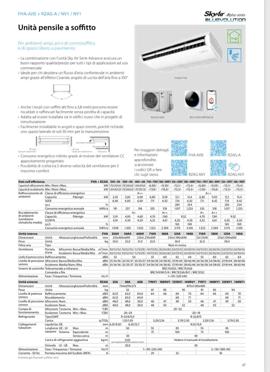

Radeon89 Inserito: 12 maggio 2023 Segnala Inserito: 12 maggio 2023 Ciao, volevo sapere se esistono in commercio climatizzatori a parete con altezza ridotta tipo 25 cm o anche meno, quelli che ho visto sono intorno ai 30 cm e non riuscirei ad installarli sopra la porta finestra. In alternativa magari anche una unità che prende l'aria davanti piuttosto che da sopra, potrebbe fare al caso mio non dovendo a quel punto distanziarla dal soffitto come invece dovrei fare per una unità classica con presa da sopra. Grazie mille
stebar1 Inserita: 13 maggio 2023 Segnala Inserita: 13 maggio 2023 Prova a guardare i Mitsubishi MSZ-AP. Se non sono troppo piccole le grandezze 15 e 20 sono da 25 cm.
reka Inserita: 13 maggio 2023 Segnala Inserita: 13 maggio 2023 le taglie piccole sono giusto 25cm in effetti, se non sono scarse di potenza mi sa che non hai molta altra scelta, ormai nessuno fa più split sotto i 2,0/2,5
Xxxxbazookaxxxx Inserita: 14 maggio 2023 Segnala Inserita: 14 maggio 2023 (modificato) Pensile a soffitto se il locale è almeno 75mc Modificato: 14 maggio 2023 da Xxxxbazookaxxxx
Radeon89 Inserita: 24 giugno 2024 Autore Segnala Inserita: 24 giugno 2024 Riesumo questa discussione in quanto avevo momentaneamente abbandonato il progetto. Ho misurato l'altezza sopra la porta finestra ed avrei disponibili 32 cm circa. Detto ciò, qual è l'altezza massima del condizionatore che posso installare? Io inizialmente pensavo 25cm ma su quella taglia non trovo niente... a parte quanto suggerito da @stebar1 L'apparecchio è per un appartamento di 29 mq, quindi (credo) servirebbe almeno 9.000 btu. Grazie mille a tutti
