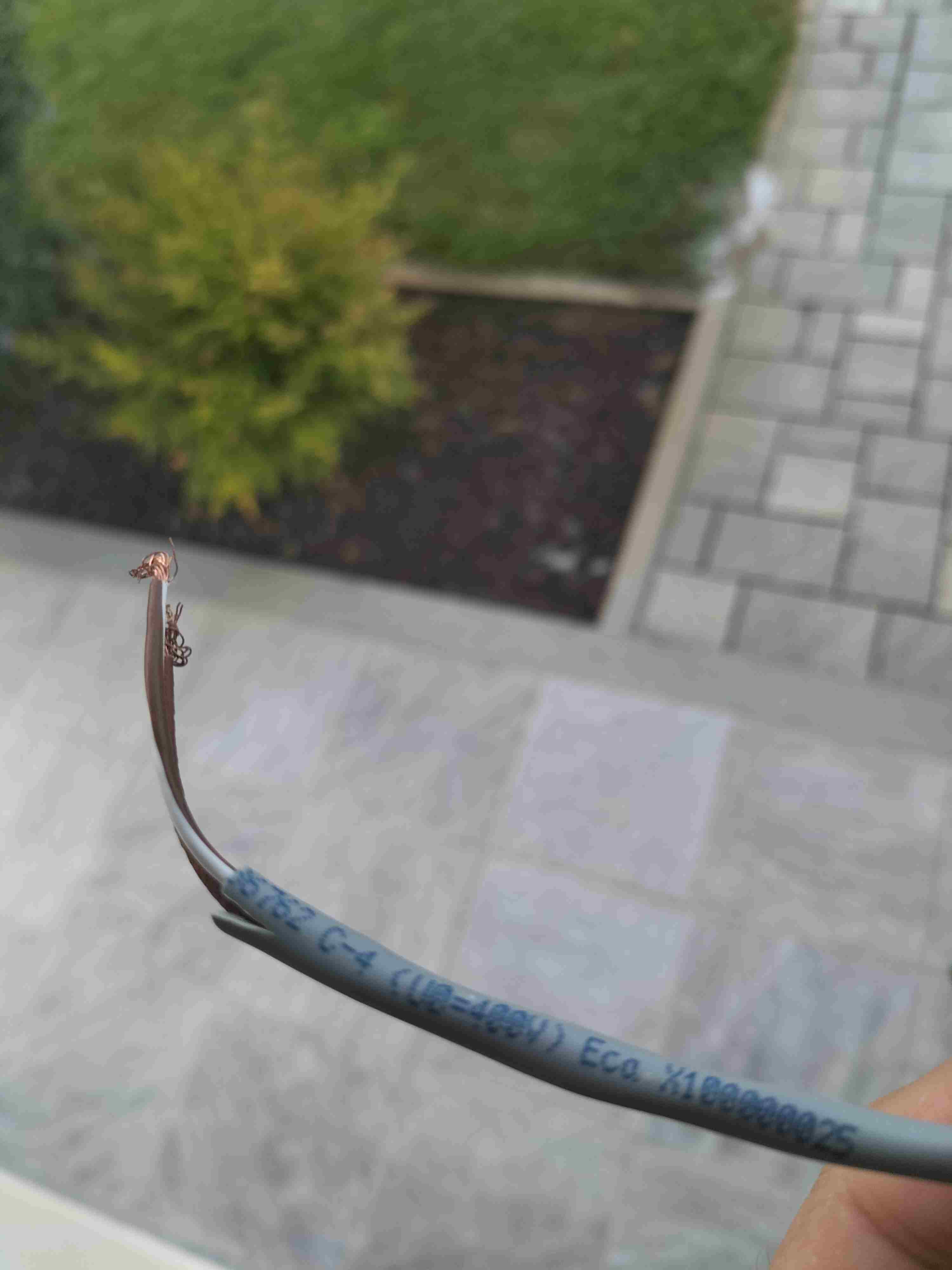

Graziano80 Inserito: 12 maggio 2023 Segnala Share Inserito: 12 maggio 2023 (modificato) Salve , ho un videocitofono btcino classe 300 e non funziona più il posto esterno ovvero quando stacco la corrente elettrica e la riattivo funziona per qualche minuto poi sembra che va in blocco e non suona più dentro casa , però il posto interno si accende ma non riesco a vedere nel monitor tutto buio... Se stacco di nuovo la corrente e la riattivo dopo rifunziona per due o tre volte poi di nuovo va in blocco.., ho provato ad attaccare il posto esterno vicino al trasformatore con cavo nuovo e va tutto a meraviglia,vi chiedo può essere il cavo interrato in tubature sicuramente con umidità e acqua non essendo originale btcino installato 2 anni fa che da problemi?? Modificato: 12 maggio 2023 da Maurizio Colombi Uniformata la formattazione del testo. Link al commento Condividi su altri siti More sharing options...
del_user_231807 Inserita: 12 maggio 2023 Segnala Share Inserita: 12 maggio 2023 46 minuti fa, Graziano80 ha scritto: non essendo originale btcino Questo potrebbe essere un problema, Ed altro problema e capire che tipo di cavo e stato installato, se riesci a leggere la sigla oppure una foto Link al commento Condividi su altri siti More sharing options...
Graziano80 Inserita: 13 maggio 2023 Autore Segnala Share Inserita: 13 maggio 2023 Link al commento Condividi su altri siti More sharing options...
Maurizio Colombi Inserita: 13 maggio 2023 Segnala Share Inserita: 13 maggio 2023 Il deterioramento del cavo non è da tenere in considerazione più di tanto, se il BUS arriva... arriva, lo dimostra il fatto che il sistema funziona quando vuole e basta togliere e ridare corrente per ripristinare il malfunzionamento. Il cavo non idoneo potrebbe ridurre o annullare il segnale video, potrebbe abbassare un pochino la tensione... ma stiamo parlando di una tensione continua, di una corrente irrisoria e di una tratta non eccessiva (credo) . 10 ore fa, Graziano80 ha scritto: ho provato ad attaccare il posto esterno vicino al trasformatore con cavo nuovo e va tutto a meraviglia, dipende da quanto vicino, se parliamo di un paio di metri di cavo e se di una mezza matassa... con un paio di metri di cavo dall'alimentatore, si potrebbero usare anche due spezzoni di filo di ferro da legatura. In ogni modo, se durante i periodi di malfunzionamento, il sistema apre la serratura dal posto interno, possiamo dire che il cavo non si è danneggiato se il sistema funzionava degnamente fino a pochi giorni fa, possiamo dire che il cavo potrebbe essere idoneo. In casi come questi, un normale elettricista, senza un PC e senza l'apposito programma di diagnostica, senza la disponibilità di tutti i pezzi nuovi e con scarsa conoscenza del sistema può fare ben poco. L'intervento del CAT BTicino non sminuirebbe l'operato del professionista risolvendo con poca spesa il difetto. Link al commento Condividi su altri siti More sharing options...
Graziano80 Inserita: 13 maggio 2023 Autore Segnala Share Inserita: 13 maggio 2023 Il posto esterno dista circa 30 MT dall' alimentatore, allora il cavo che ho messo la foto è giusto è da interro?? Link al commento Condividi su altri siti More sharing options...
Maurizio Colombi Inserita: 13 maggio 2023 Segnala Share Inserita: 13 maggio 2023 1 ora fa, Graziano80 ha scritto: il cavo che ho messo la foto è giusto è da interro?? Che lo sia o meno non si riesce a capire, ma: se il cavo fosse interrotto il sistema non funzionerebbe a piacere, se fosse in corto andrebbe in protezione l'alimentatore e se fosse deteriorato non causerebbe i problemi elencati. Link al commento Condividi su altri siti More sharing options...
Graziano80 Inserita: 13 maggio 2023 Autore Segnala Share Inserita: 13 maggio 2023 Ok grazie valuterò il da farsi... Link al commento Condividi su altri siti More sharing options...
Graziano80 Inserita: 14 maggio 2023 Autore Segnala Share Inserita: 14 maggio 2023 Il cavo è il seguente: cavo 36762 c4 400v x100000025 Secondo me va in corto il trasformatore dopo il primo/ secondo utilizzo , stacco la corrente si riarma e poi risalta al prossimo utilizzo Link al commento Condividi su altri siti More sharing options...
Maurizio Colombi Inserita: 14 maggio 2023 Segnala Share Inserita: 14 maggio 2023 1 ora fa, Graziano80 ha scritto: Secondo me va in corto il trasformatore dopo il primo/ secondo utilizzo Se andasse in protezione l'alimentatore per corto circuito, non aprirebbe nemmeno la porta... Link al commento Condividi su altri siti More sharing options...
Graziano80 Inserita: 14 maggio 2023 Autore Segnala Share Inserita: 14 maggio 2023 Infatti non funziona nemmeno l apertura del cancelletto, Sentirò un tecnico btcino magari con un sopralluogo Link al commento Condividi su altri siti More sharing options...
Maurizio Colombi Inserita: 14 maggio 2023 Segnala Share Inserita: 14 maggio 2023 1 ora fa, Graziano80 ha scritto: Infatti non funziona nemmeno l apertura del cancelletto, Beh... questo non l'avevi detto, in ogni modo, quando lamenti il malfunzionamento, l'apparecchio interno suona? Se l'alimentatore andasse in protezione, non suonerebbe nemmeno perché non sarebbe disponibile il BUS. Link al commento Condividi su altri siti More sharing options...
Graziano80 Inserita: 16 maggio 2023 Autore Segnala Share Inserita: 16 maggio 2023 No non suona nemmeno Link al commento Condividi su altri siti More sharing options...
Maurizio Colombi Inserita: 16 maggio 2023 Segnala Share Inserita: 16 maggio 2023 Se hai a disposizione un tester, quando il sistema è in blocco, prova a misurare tensione ai morsetti BUS del posto esterno. Dovresti trovare circa 26/27 volt in continua. Link al commento Condividi su altri siti More sharing options...
