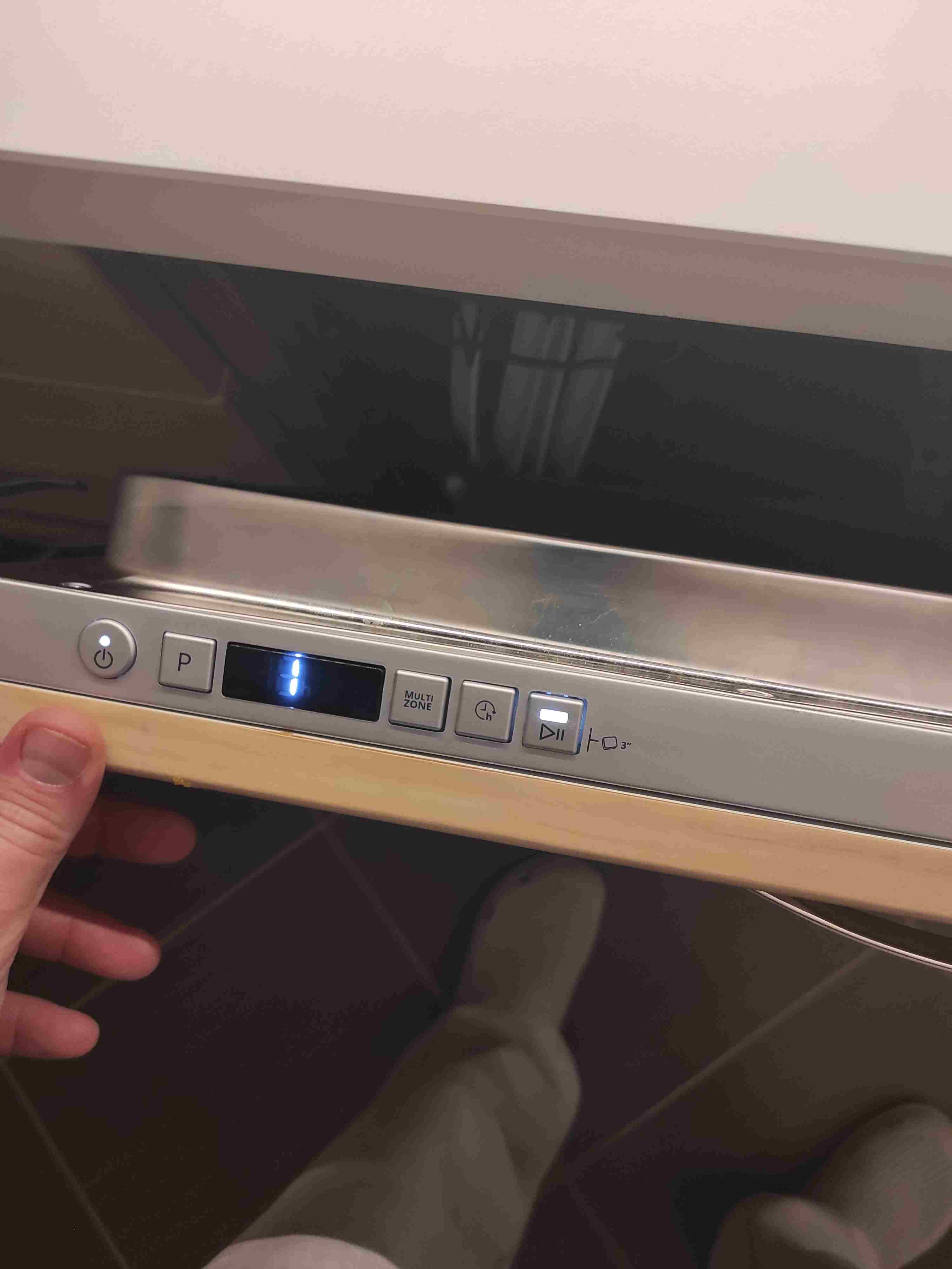

java.99 Inserito: 12 maggio 2023 Segnala Share Inserito: 12 maggio 2023 salve, ho riscontrato da poco un fastidioso problema sulla lavastoviglie Whirlpool sesto senso. in pratica dopo accesa metto un qualsiasi programma ( me lo fa con tutti) dopodiché premo il tasto play, si accende il led bianco fisso, chiudo lo sportello perfettamente, dopo poco si sentono 3 bip ed il led ( aprendola ma anche guardando la fessura dello sportello con il top da chiusa) si nota il led bianco del tasto play che lampeggia, e continua ad intermittenza ad emettere i 3 bip acustici. abbiamo pulito tutto, controllato tutto ecc, devo attendere l'assistenza oppure qualcuno di voi mi può aiutare? non smonto nulla xchè è in garanzia per cui visto che sul display non mi appare nessun codice errore o altro, volevo sapere solo se sti 3 bip famosi con relativo lampeggio led, siano significativi di un errore oppure di un guasto da tecnici.grazie Link al commento Condividi su altri siti More sharing options...
UABC80 Inserita: 12 maggio 2023 Segnala Share Inserita: 12 maggio 2023 (modificato) Servirebbe sapere il modello preciso… Comunque c'è una discussione in rilievo in questa sezione del forum dove sono elencati i codici di errore di diverse marche e modelli di macchine e dovrebbe esserci anche il tuo Modificato: 12 maggio 2023 da UABC80 Link al commento Condividi su altri siti More sharing options...
java.99 Inserita: 12 maggio 2023 Autore Segnala Share Inserita: 12 maggio 2023 x specificare non c'è nessun codice errore, quello nella foto è il display nella sua normale funzione, ( i video non sono riuscito ad allegarli) in pratica dalla foto, aggiungere la spia play che lampeggia e 3 bip sonori ad intermittenza, non segnala nessun codice guasto sul display . Link al commento Condividi su altri siti More sharing options...
reka Inserita: 13 maggio 2023 Segnala Share Inserita: 13 maggio 2023 è un segreto il modello? comunque il codice di errore sono proprio i lampeggi/bip quindi se è lo stesso per tutte le whirlpool: Quote F3 (o 3 lampeggi) – Sistema di riscaldamento Se la vostra lavastoviglie non si riscalda o ci mette troppo tempo per riscaldarsi, potrebbe essere causato da: Una resistenza difettosa – la causa più probabile del problema; un sensore di temperatura difettoso; un collegamento difettoso tra la scheda di controllo e la resistenza (controllate i collegamenti del relè sulla scheda di controllo). direi chia,a l'assistenza visto che è in garanzia Link al commento Condividi su altri siti More sharing options...
java.99 Inserita: 13 maggio 2023 Autore Segnala Share Inserita: 13 maggio 2023 non parte, poi dopo un casino di volte poi parte, ora appena posso guardo il codice nello sportello e controllo visto che ora sta girando, se riscalda ecc Link al commento Condividi su altri siti More sharing options...
java.99 Inserita: 18 maggio 2023 Autore Segnala Share Inserita: 18 maggio 2023 Il 13/5/2023 alle 08:43 , reka ha scritto: è un segreto il modello? comunque il codice di errore sono proprio i lampeggi/bip quindi se è lo stesso per tutte le whirlpool: direi chia,a l'assistenza visto che è in garanzia allora confermo che il modello è una " sesto senso" basta ciò x tutti i modelli Whirlpool di detta categoria, per quanto concerne il problema rilevato, i tre bip sono un codice di errore ma si riferiscono ovvero si riferisce ( visto che la lavastoviglie scaldava ecc) in questo caso specifico ad un difetto di fabbricazione della chiusura dello sportello. il tecnico ha confermato quanto sopra e ha provveduto alla sostituzione del pezzo, poi eventualmente, farò una foto x identificare meglio il punto ed essere magari di aiuto per eventuali altri utenti che hanno o avranno lo stesso problema. Chiaramente era in garanzia. Link al commento Condividi su altri siti More sharing options...
Misssile99 Inserita: 25 maggio 2023 Segnala Share Inserita: 25 maggio 2023 Anche la mia fa lo stessoproblema qualunque programma scelgo scarica , carica acqua, poi si sente una pompa partire, penso sia la pompa di lavaggio, anche se non fa molto rumore, poi scarica , si ferma ed emette 2 due beep brevi ed uno lungo, sul display rimane il numero del programma scelto, senza il numero dell'errore. Il modello è WI7020PF Wirpool. Link al commento Condividi su altri siti More sharing options...
java.99 Inserita: 2 giugno 2023 Autore Segnala Share Inserita: 2 giugno 2023 ultimo aggiornamento della epopea con la mia Whirlpool è la seguente: i tecnici arrivati in seguito alla prima segnalazione, cambiavano la sezione di apertura/chiusura, in seguito pareva funzionare ma nulla da fare, stesso problema. per cui richiamato il tecnico ( un altro) anche lui cambiava il gruppo serratura/ chiusura, anche qui stessa cosa non funzionava e ridava lo stesso problema e spie acustiche ecc. il secondo tecnico, ritornava cambiando la scheda madre, ed ora funziona. fortunatamente era in garanzia. Link al commento Condividi su altri siti More sharing options...
Ciccio 27 Inserita: 11 giugno 2023 Segnala Share Inserita: 11 giugno 2023 Comunque è una Hotpoint rimarchiata. Link al commento Condividi su altri siti More sharing options...
