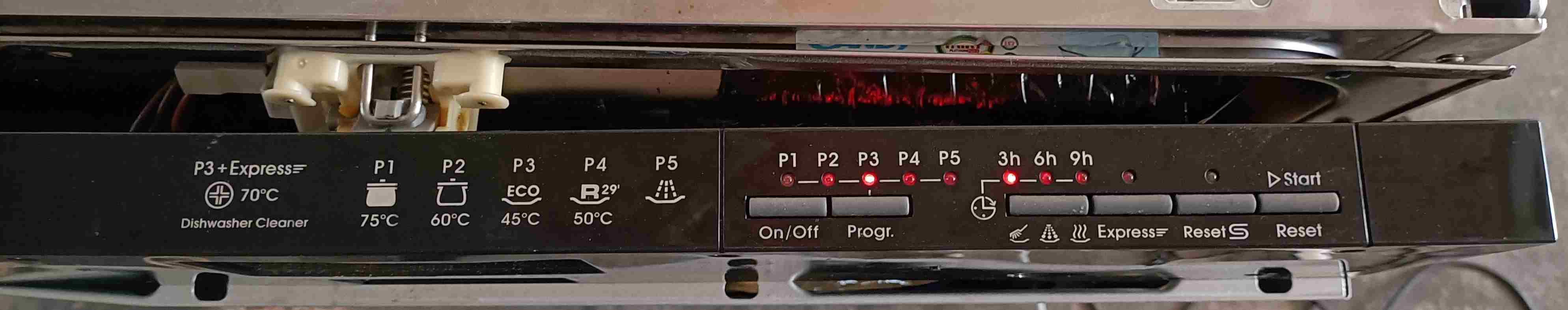

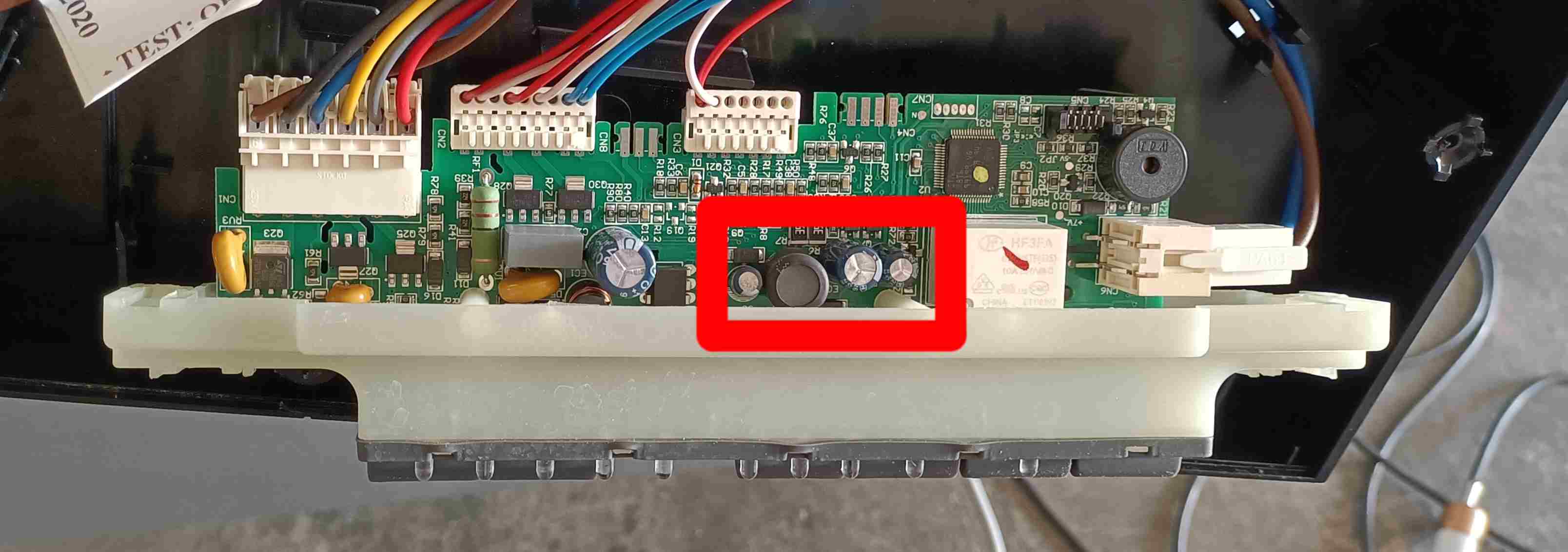

causicurti Inserito: 12 maggio 2023 Segnala Share Inserito: 12 maggio 2023 Buona sera, questa lavastoviglie una volta progammata parte prende acqua e subito dopo la scarica. Questo lo fa per 4 volte e poi va in allarme, con suono del cicalino e led intermittente del programma che era selezionato. Ho controllato pressostato e pulita la camera di compressione. Presumo che dopo aver preso un pò di acqua dovrebbe partire il motore, cosa che non fa. non credo che ci sono problemi al conta litri. allego foto. i led accesi sono il P3 e il 3h gli altri forse si vedono accesi per il flash. ho paura che sia la scheda. Link al commento Condividi su altri siti More sharing options...
UABC80 Inserita: 13 maggio 2023 Segnala Share Inserita: 13 maggio 2023 Se il livello dell'acqua caricata è normale e scarica bene, non conoscendo la macchina andrei all'antica e controllerei se la pompa di ricircolo è bloccata o controllerei il condensatore di spunto se lo ha; poi andrei a ritroso verso la scheda controllando i cablaggi, in particolare quelli sotto la porta Link al commento Condividi su altri siti More sharing options...
michpao Inserita: 13 maggio 2023 Segnala Share Inserita: 13 maggio 2023 Per il codice errore devi contate quanti lampeggi fa, prima della pausa e poi li ripete. Quanti anni ha? Link al commento Condividi su altri siti More sharing options...
Stefano Dalmo Inserita: 13 maggio 2023 Segnala Share Inserita: 13 maggio 2023 (modificato) Controlla se inserendo a mano un litro di acqua o magari qualcosa in più ,ma di poco , se il pressostato cambia di stato. nel senso che con tester e cavo staccato passa da aperto a chiuso o viceversa. Modificato: 13 maggio 2023 da Stefano Dalmo Link al commento Condividi su altri siti More sharing options...
causicurti Inserita: 14 maggio 2023 Autore Segnala Share Inserita: 14 maggio 2023 Grazie del supporto. Ho cambiato gli elettrolitici del secondario e rifatta qualche saldatura. Per adesso va.. Link al commento Condividi su altri siti More sharing options...
Stefano Dalmo Inserita: 14 maggio 2023 Segnala Share Inserita: 14 maggio 2023 Meglio così 👍 Link al commento Condividi su altri siti More sharing options...
