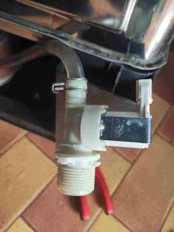

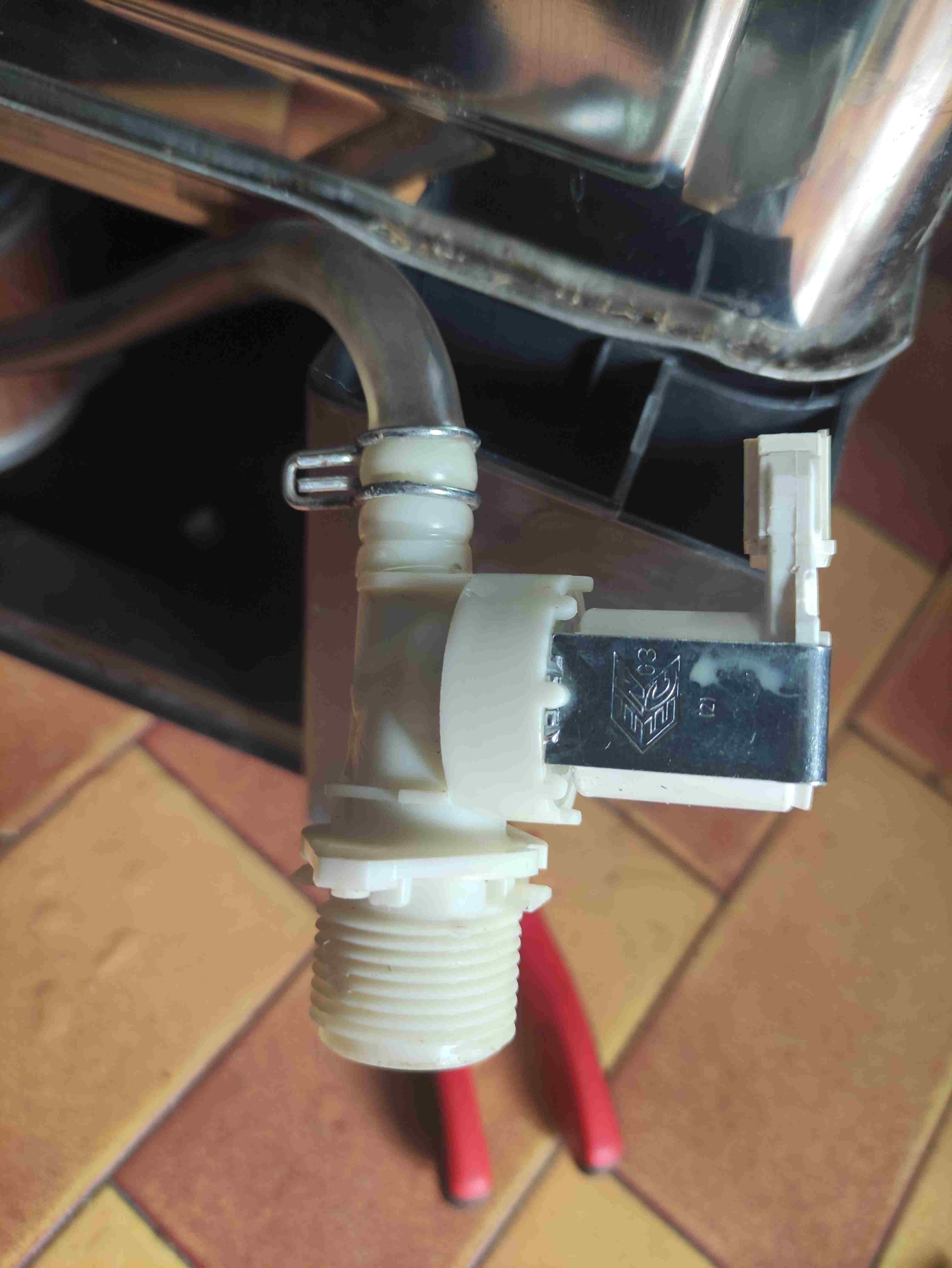

CANDY CMLS 1252
Buongiorno
la lavastoviglie va in blocco dopo circa 2 minuti perchè non carica l'acqua. Ho già controllato che non sia il tubo di carico intasato. Sarà l'elettrovalvola ?
Vi ringrazio anticipatamente.
Se al rubinetto c'è abbastanza acqua ed è tutto pulito potrebbe essere l'elettrovalvola, ma per essere sicuro dovresti alimentarla separatamente e vedere se si apre. Oppure potresti vedere se al momento di caricare le arriva tensione
Stefano Dalmo
Ma lo scarico iniziale avviene?
