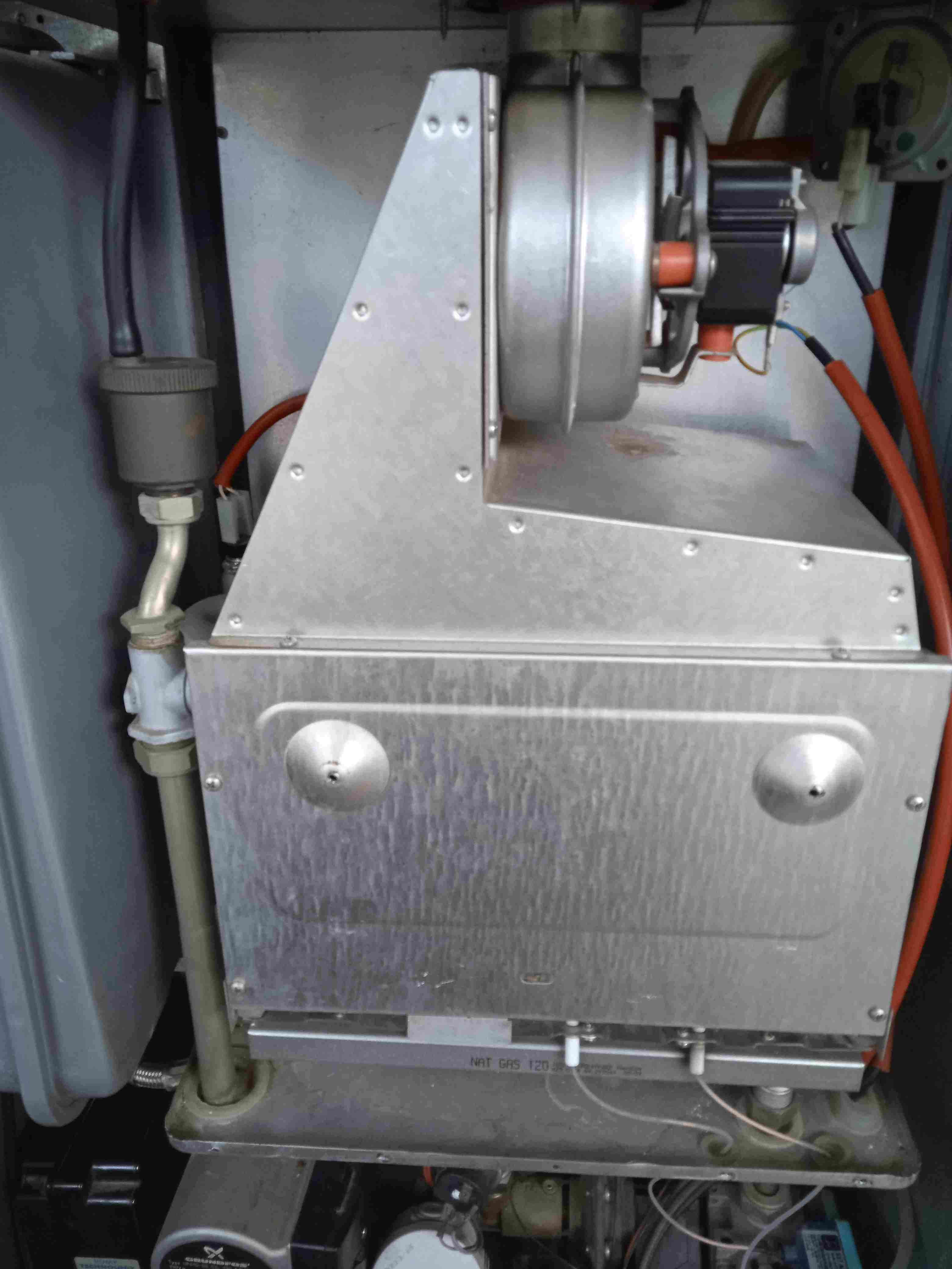

Hermann spazio zero 24 perdita acqua
satellix84
Buon pomeriggio forum stupendo.. ho questo tubo in gomma che esce dal bicchiere affianco alla camera che mi sgocciola anche con caldaia appena spenta. È normale? Grazie
Link al commento
Condividi su altri siti
Stefano Dalmo
Ma chi lo ha messo quel tubo?
Quel barilotto di sfiato  jolly  deve fare uscire solo aria , se esce acqua va sostituito .
In origine ha un tappino che va tenuto svitato , non stretto.
Compralo da 3/8 , svuota la pressione in caldaia e  lo sostituisci. Poi ricarichi a 1,5
Modificato: da Stefano Dalmo
Link al commento
Condividi su altri siti
Il tecnico installatore dal 2007. Però ultimamente perde acqua vedo.. diciamo che è un bene che ci sia il tubo sennò l'acqua finiva in basso sui cavi. Grazie mille buona domenica
Link al commento
Condividi su altri siti
