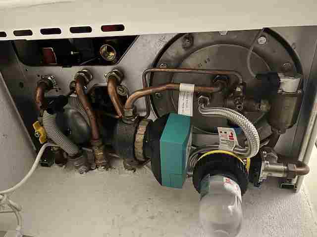

Immergas Victrix Zeus 27 boiler perde acqua
esco
Siccome c'è una perdita di acqua da una guarnizione del boiler, il tecnico Immergas suggerisce la sostituzione considerata l'età di 15 anni della caldaia. In attesa della sostituzione, secondo voi è possibile farla funzionare senza il boiler di accumulo per evitare le perdite di acqua. Ovvero, è possibile farla funzionare con la modalità di riscaldamento diretto dell'acqua o in qualche modo evitando by-passando il boiler di accumulo?
Link al commento
Condividi su altri siti
DavideDaSerra
Sì, ma non avresti acqua calda: solo i termosifoni.
Ad ogni modo perchè cambiare caldaia e non solo la guarnizione rovinata?
Modificato: da DavideDaSerra
Link al commento
Condividi su altri siti
48 minuti fa, DavideDaSerra ha scritto:
Sì, ma non avresti acqua calda: solo i termosifoni.
Se ho capito bene in questa caldaia il passaggio dell'acqua calda sanitaria nel boiler inox è obbligatorio e non può essere bypassato.
Intanto, oltre agli interventi di manutenzione ordinaria, ho controllato quelli di manutenzione straordinaria:
  • dicembre 2022 sostituzione valvola 3 vie motorizzata;
  • luglio 2021 sostituzione guarnizione in corda per condensazione;
  • agosto 2020 sostituzione kit candelette bruciatore e kit guarnizione bruciatore e pannello ceramico;
  • maggio 2018 sostituzione kit guarnizione bruciatore, pannello ceramico posteriore e pannello ceramico anteriore;
  • marzo 2017 sostituzione guarnizione bruciatore;
  • maggio 2016 sostituzione ventola e valvola sfiato 3/8, rubinetto di carico.
Come si osserva, la guarnizione alla base del boiler non è stata mai cambiata dalla data di acquisto/installazione, che risale al 2008: ma il tecnico ha sconsigliato la riparazione ed indicato un costo di circa € 400,00 per l'eventuale intervento di sostituzione, secondo lui non adeguato per una caldaia di 15 anni.
Link al commento
Condividi su altri siti
Ciao DavideDaSerra, ho chiamato un altro tecnico Immergas, ha sostituito un tubo di rame con un flessibile: € 60,00 la caldaia è tornata operativa. Evidentemente il primo tecnico (in effetti un po' giovane), non aveva ben compreso il problema, grazie per il suggerimento!
E' pur vero che è una caldaia di circa 15 anni, ma tutta l'acqua in ingresso in casa è trattata con un addolcitore Culligan installato anche per prolungare la "vita media" della caldaia e ridurre le manutenzioni, saltuariamente aggiungo anche i polifosfati nell'apposito dosatore. Speriamo bene.
Link al commento
Condividi su altri siti
