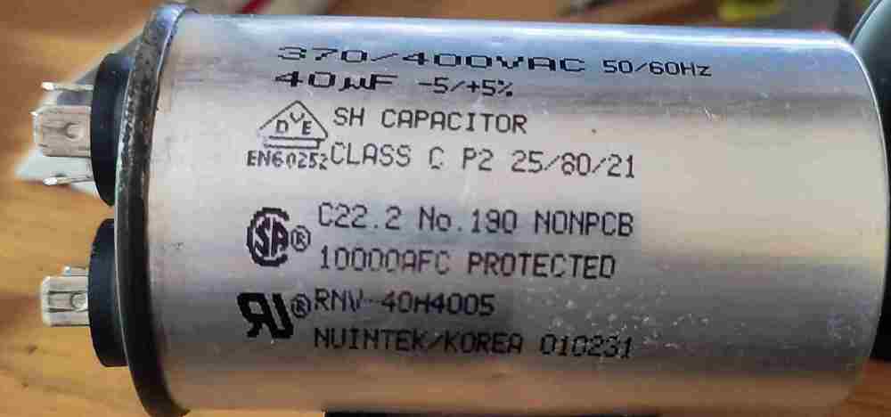

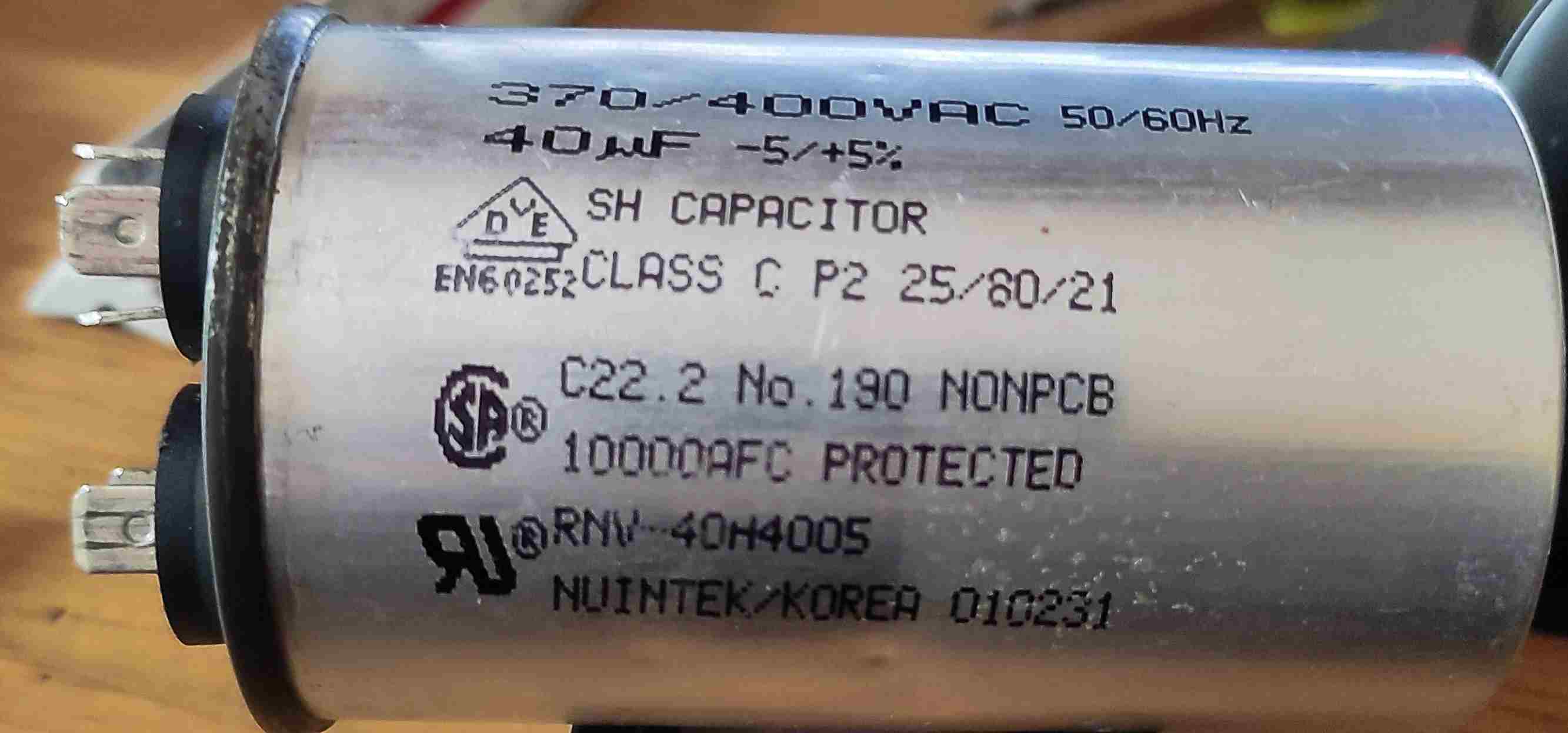

Motore bloccato?
Ho un climatizzatore di quello vecchio tipo (non inverter) della SAMSUNG, la ventola parte ma il motore invece no, si sente un sibilo e il relè che prova a staccare e riattaccare in continuazione (il motore dopo un pò diventa caldo).  Ho collegato il motore direttamente alla corrente bypassando scheda e tutto ma fa lo stesso difetto, ho controllato il condensatore da 40uf con un capacimetro e la capacità mi dà 39,8, l'ho testato anche con questo sistema (278) Come misurare un condensatore senza capacimetro - YouTube e risulta perfetto, ho provato a sostituire il condensatore con due accoppiati da 14+20uf ma niente stesso rumore come se gli mancasse lo spunto. Lo stesso rumore lo fa anche se lo faccio partire senza condensatore.  Ho controllato gli avvolgimenti con il tester (7,6 ohm - 4.2 ohm - 3,4 ohm) mi sembrano ok.
A questo punto credo che si sia bloccato il motore.  che ne dite? C'è un modo per farlo partire? Grazie
Modificato: da peppino44
montagli un condensatore nuovo
se non riparte è da buttare
Modificato: da click0
23 ore fa, click0 ha scritto:
montagli un condensatore nuovo
se non riparte è da buttare
Questo sotto è il condensatore originale, quale devo acquistare? Su internet ne trovo diversi ma non con le stesse caratteristiche, capacità ok ma vedo tipo le scritte P2  25/80/21 che altri su internet sono tipo P1  40/70/21.
Per esempio questo su amazon https://www.amazon.it/DollaTek-Condensatore-Motore-Esecuzione-condizionatore/dp/B07HBKVSC1/ref=sr_1_12?__mk_it_IT=ÅMÅŽÕÑ&crid=3OAV7SFJACBMW&keywords=condensatore+climatizzatore+40uf&qid=1684148581&sprefix=condensatore+climatizzatore+40uf%2Caps%2C133&sr=8-12 potrebbe andare bene?
Modificato: da peppino44
la lettera dopo class indica la vita attesa del condensatore
P0 o P1 o P2 indicano come è / va protetto il condensatore
le altre sigle indicano temperature minima, massima e un valore legato all'umidita espresso in giorni (di cui non ho mai saputo bene il significato)
niente da fare.  ho cambiato il condensatore e come pensavo stesso problema. Motore grippato.  😪
Xxxxbazookaxxxx
On 5/14/2023 at 12:56 PM, peppino44 said:
Ho controllato gli avvolgimenti con il tester (7,6 ohm - 4.2 ohm - 3,4 ohm) mi sembrano ok.
A me no.
