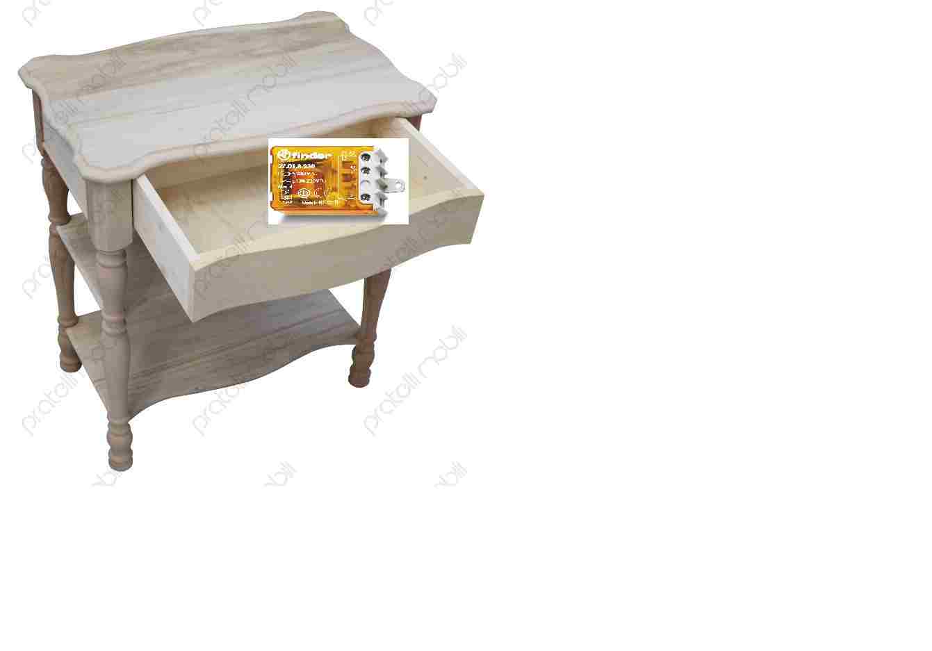

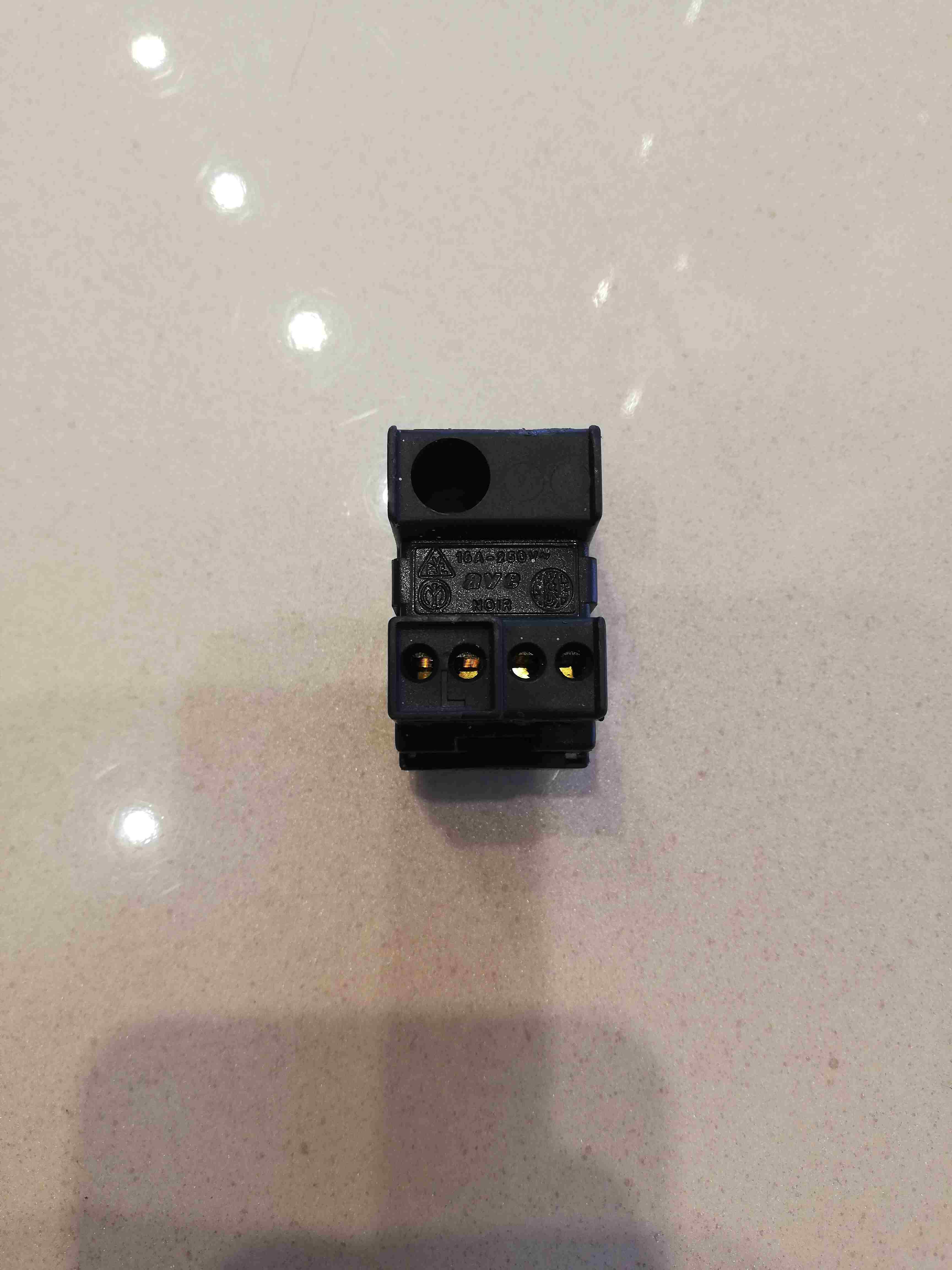

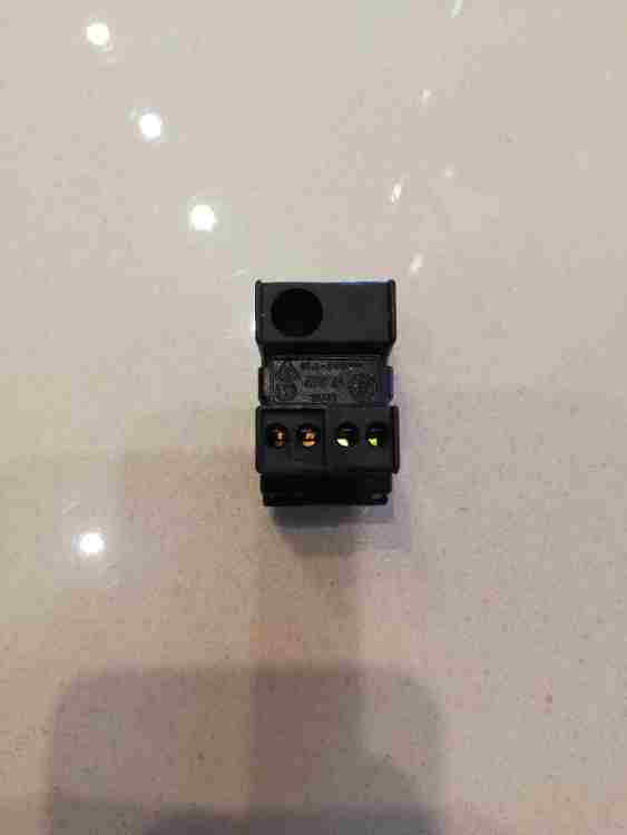

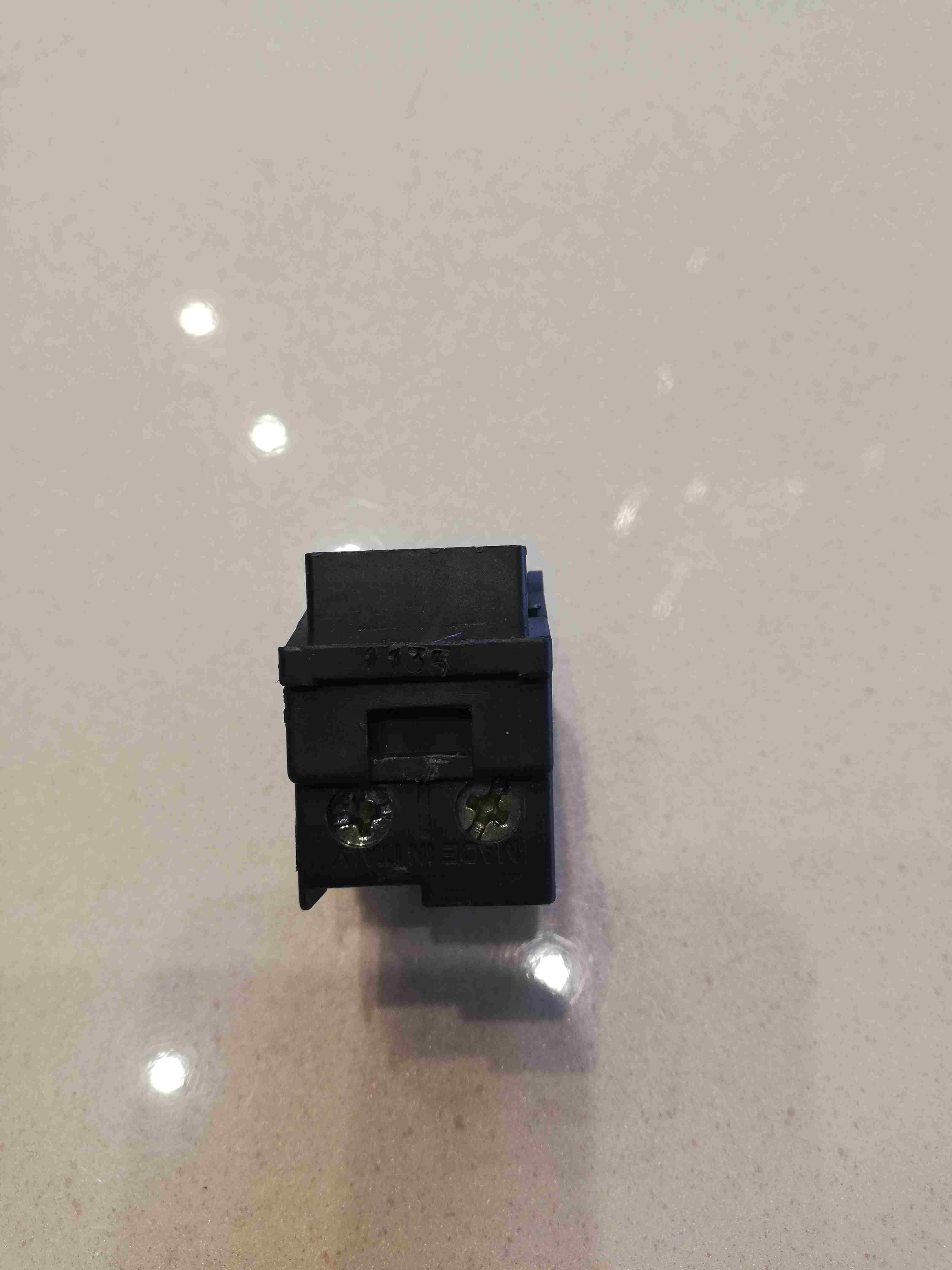

robi1 Inserito: 14 maggio 2023 Segnala Inserito: 14 maggio 2023 ciao a tutti, dovrei sostituire un pulsante di accensione luci delle scale. Ne ho uno ad inzio scala per l'accensione e uno alla fine della scala per lo spegnimento e viceversa. Essendo appunto due pulsanti volevo sapere se quando lo ordino in rete devo guardare che abbia qualche specifica caratteristica per il fatto che sono due i pulsanti che accendono spengono? Ad es se questo può andare bene: https://www.ebay.it/itm/262490321311 Inoltre sul pusante c'è scritto 16A, può bastare 10A o serve da 16A? grazie a tutti.
reka Inserita: 14 maggio 2023 Segnala Inserita: 14 maggio 2023 il pulsante fa solo il pulsante, il lavoro di accendere e spegnere lo fa un relè. se è un pulsante che comanda un relè non dovrebbero esserci problemi se fosse da 10A ma meglio essere sicuro di cosa stai cambiando
robi1 Inserita: 14 maggio 2023 Autore Segnala Inserita: 14 maggio 2023 grazie reka, quindi meglio che prendo il 16A come è il mio pulsante così da essere tranquillo? Una curosità, il relè di solito dove si trova? grazie
ROBY 73 Inserita: 14 maggio 2023 Segnala Inserita: 14 maggio 2023 (modificato) Ciao robi1, 3 ore fa, robi1 ha scritto: dovrei sostituire un pulsante di accensione luci delle scale. Ma perché quello che c'è adesso è rotto o che problema ha che lo devi cambiare? 3 ore fa, robi1 ha scritto: Essendo appunto due pulsanti volevo sapere se quando lo ordino in rete devo guardare che abbia qualche specifica caratteristica per il fatto che sono due i pulsanti che accendono spengono? Prima di tutto devi sapere di quale marca e serie di interruttori / pulsanti /prese sono quelli del tuo impianto per poterlo incastrare ed abbinare al supporto e la placca già esistenti, a meno che non ti interessi proprio nulla ed uno vale l'altro, ma se cambi appunto marca o modello non si incastrerà più, poi vedi tu. Casomai posta un paio di foto del pulsante con supporto chiuso e aperto che vediamo l'articolo preciso Modificato: 14 maggio 2023 da ROBY 73
robi1 Inserita: 14 maggio 2023 Autore Segnala Inserita: 14 maggio 2023 Ciao ROBY 73, si devo sostituirlo perché si sta rompendo. È un pulsante della Ave sistema 45 Noir. Metto un paio di foto se riesco...
del_user_155042 Inserita: 14 maggio 2023 Segnala Inserita: 14 maggio 2023 (modificato) Quote Una curosità, il relè di solito dove si trova? dovrebbe essere dentro il comodino , lato sinistro , appena sali le scale . Quote Ad es se questo può andare bene: https://www.ebay.it/itm/262490321311 certo che va bene Quote Inoltre sul pusante c'è scritto 16A, può bastare 10A o serve da 16A? è indiferente , perche : Quote un pulsante di accensione luci delle scale Modificato: 14 maggio 2023 da bypass
robi1 Inserita: 14 maggio 2023 Autore Segnala Inserita: 14 maggio 2023 Grazie mille bypass, allora ordino quello del link. Cosa intendi dicendo che il relè doverne essere dentro il comodino appena salito le scale?
ROBY 73 Inserita: 14 maggio 2023 Segnala Inserita: 14 maggio 2023 1 ora fa, robi1 ha scritto: È un pulsante della Ave sistema 45 Noir. E allora sì, sembra proprio quello del link, vedi anche QUI
mrgianfranco Inserita: 14 maggio 2023 Segnala Inserita: 14 maggio 2023 55 minuti fa, robi1 ha scritto: Cosa intendi dicendo che il relè doverne essere dentro il comodino appena salito le scale? Che non ha uno standard la posizione del relè... Generalmente viene messo su qualche scatola di derivazione, oppure dentro al quadro se di quelli da guida din.. Dipende dove va meglio all installatore se non espressamente indicato da progetto.... Comunque per trovarlo funziona sempre il sistema a orecchio... Magari con un aiutante che accende e spegne mentre vai ad ascoltare il rumore nelle scatole!
del_user_155042 Inserita: 15 maggio 2023 Segnala Inserita: 15 maggio 2023 (modificato) Quote Magari con un aiutante che accende e spegne mentre vai ad ascoltare il rumore nelle scatole! 😂 Modificato: 15 maggio 2023 da bypass
robi1 Inserita: 15 maggio 2023 Autore Segnala Inserita: 15 maggio 2023 Grazie mille ROBY 73; mrgianfranco e bypass! allora procedo con quello del link. bypass bella la foto😁 cercherò con calma il relè giusto per capire dove sta.
reka Inserita: 15 maggio 2023 Segnala Inserita: 15 maggio 2023 se è un relè classico senti il click quando si accendono o spengono le luci.. escludi il click del pulsante che schiacci e lp'altro che senti è sicuramente il relè. sempre che non ne abbiano messo uno silenzioso ma dubito
robi1 Inserita: 15 maggio 2023 Autore Segnala Inserita: 15 maggio 2023 grazie reka, in effetti in camera si sente un click probabilmente dalla cassetta di derivazione, guarderò.
