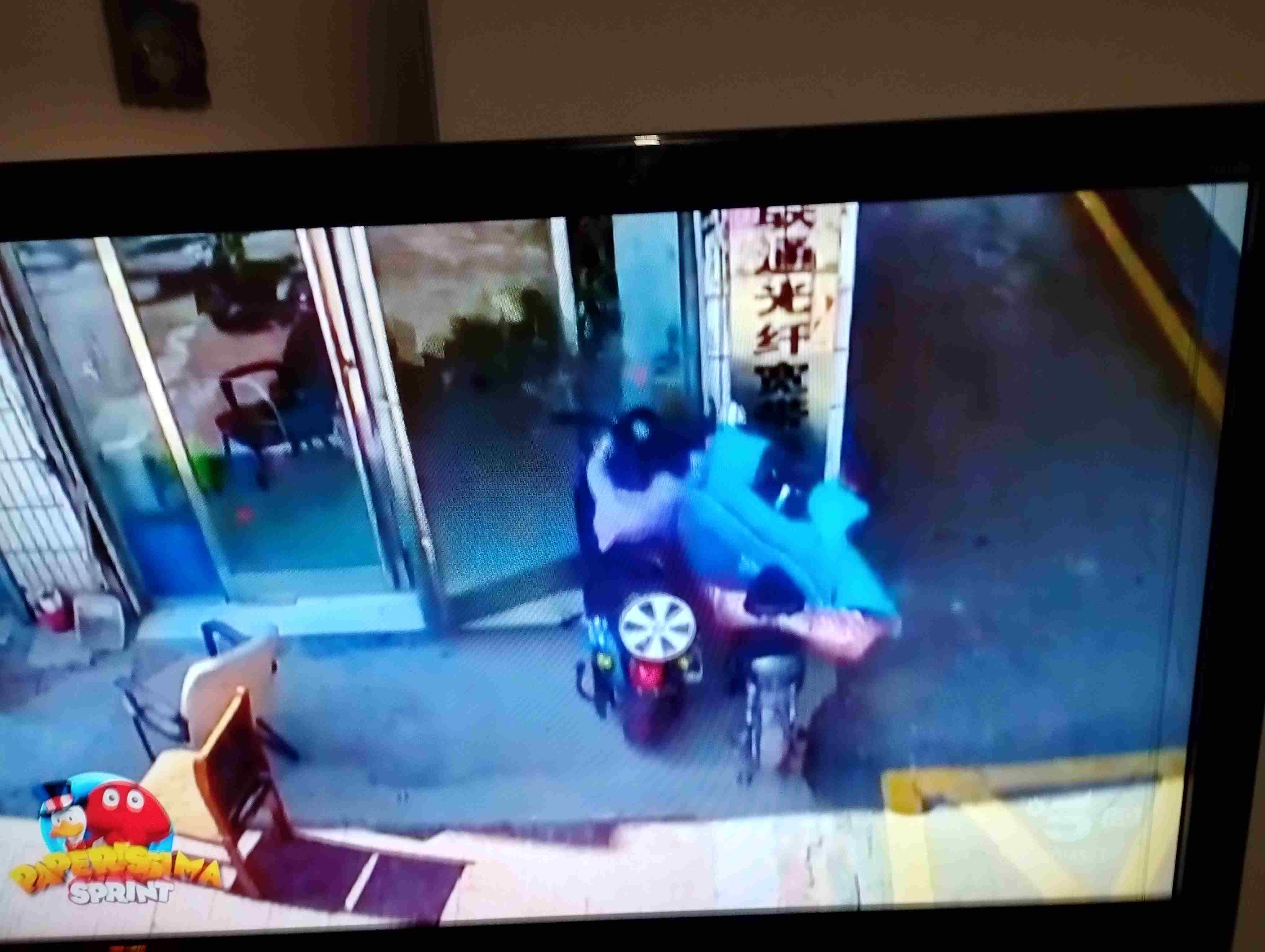

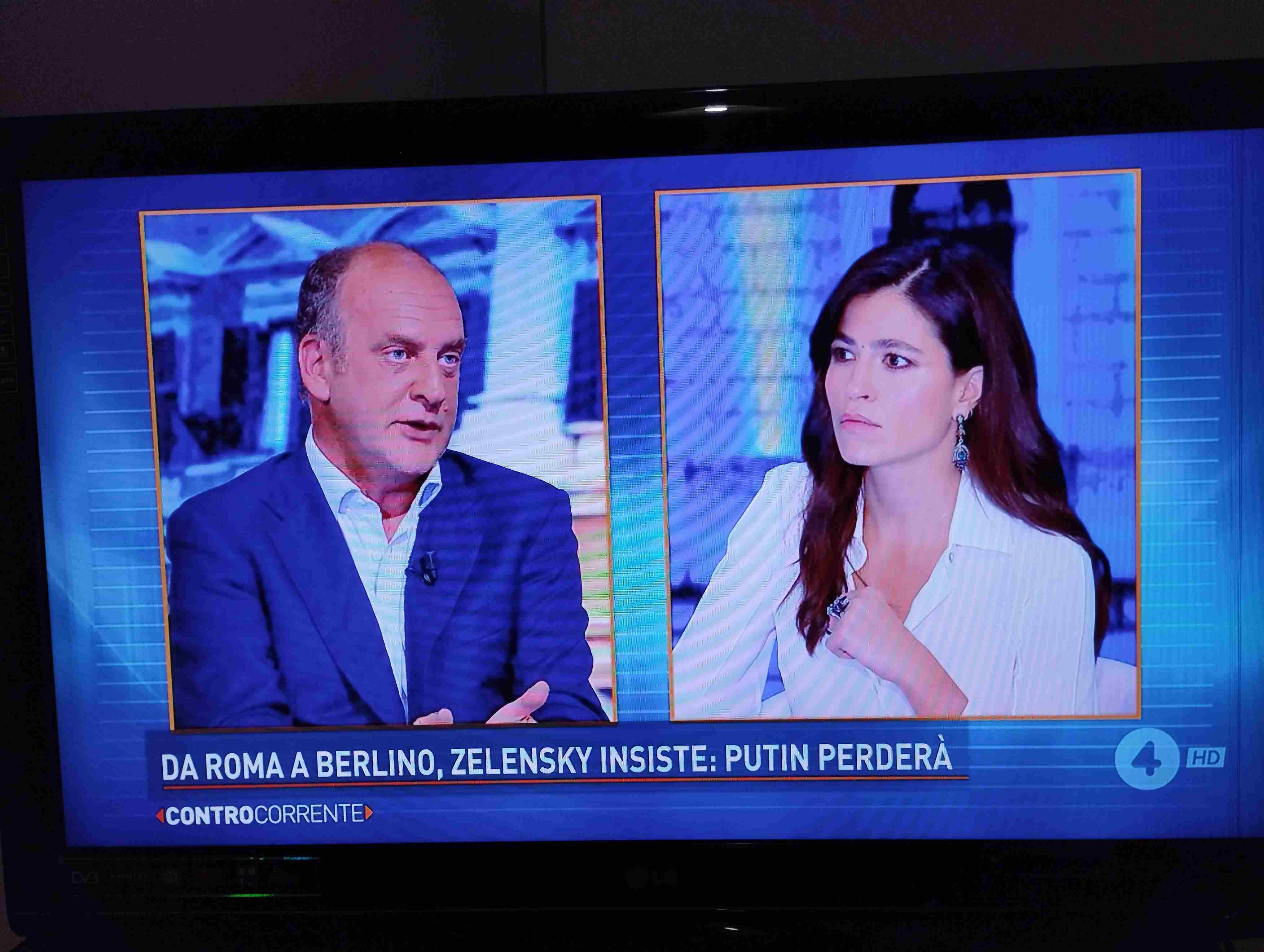

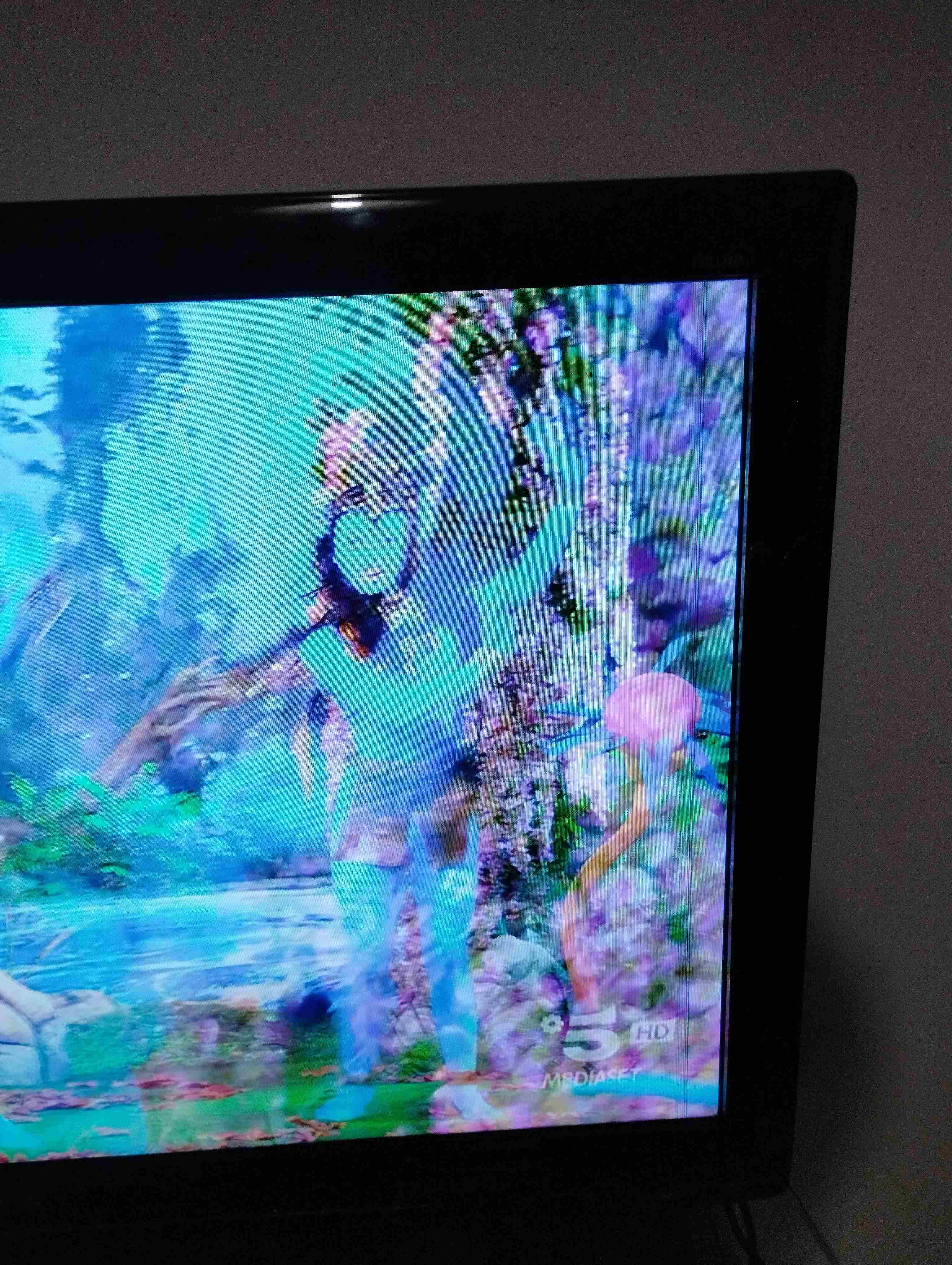

Strisce verticali lato destro lg 42lg5000
Fabrizio Capicotto
Salve
Sul LCD lato destro del televisore
lg 42lg5000 all'accesso si presentano delle strisce verticali che poi spariscono una volta che il televisore sta acceso ho fatto qualche controllo per quanto riguardano i condensatori ma sembrano apposto invece per quanto riguardano i condensatori della t-con non lo sò se sono apposto o meno dato che sono tutti in SMD.
Voi cosa mi consigliate
Grazie in anticipo
Sui forum quando si discute di difetti video va SEMPRE presentata almeno una foto, se no si discute del nulla!
Fabrizio Capicotto
Allego alcune foto e scusate per la scarsa qualità di linee c'è ne una continua e le altre a punti e tratti e di diverso colore
è un difetto del cof, va scaldato con la punta del saldatore..
Fabrizio Capicotto
E come mai che a freddo escono fuori queste righe e poi vanno via?
È un falso contatto?
È come se il cof è dissaldato per questo va scaldato
esatto, il cof è il chip non la connessione flessibile
Fabrizio Capicotto
Ok, grazie per avermi risposto.
Posso farlo anche con il saldatore ad aria calda oppure rischio di scuagliare il flet oppure e meglio agire con quello a stilo direttamente sul cof
