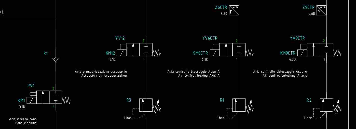

gtsolid Inserita: 15 maggio 2023 Autore Segnala Inserita: 15 maggio 2023 Oh, scusate. Non me l'ha salvata. Sto facendo impianti e volevo chiedere se esiste un metodo standard per dare nomi oppure ogni costruttore decide a modo suo. Per esempio la valvola PV1 ha un solenoide KM1 che sara' anche su impianto elettrico. per esempio PV=pneumatic valve (uso inglese perche' ho clienti stranieri). ho norme simili per impianto idraulico, etc... Voi come procedete solitamente?
drn5 Inserita: 15 maggio 2023 Segnala Inserita: 15 maggio 2023 Esiste di tutto e di più. Ho visto valvole con denominazioni EC001.R002.P123 solo per dire che è collegata al Electrical Cabinet 001 nella Rail 002 al Pin 123. Oppure semplicemente EV1. La naming convention la stabilisci tu e la riporti nelle prime pagine degli schemi. Almeno questo è quello che ho visto io negli anni. Poi c'è chi usa la carta igenica per fare gli schemi...
luigi69 Inserita: 15 maggio 2023 Segnala Inserita: 15 maggio 2023 concordo con drn5 : ho visto macchine con 2 solenodi , numerali in modo egizio , dove nel grafo da 15 mm non ci sta la numerazione, talmente sono i caratteri...e invece, di solito , iniziare con la pagine dello schema . io amo essere progressivo , perchè in genere ho impianti piccoli e mi piace cercare il piu possibile di tenere a mente la cosa, per dare assistenza da remoto abbastanza facilmente Ho invece visto chi standardizza gli schemi , con una pagina per ogni tipo di funzione o di espansione , quindi , a parità di macchine simili , una ha le valvole consecutive numerate YV1, 2, 3 e l'altra 1, 34, 88
del_user_155042 Inserita: 15 maggio 2023 Segnala Inserita: 15 maggio 2023 Quote Sto facendo impianti e volevo chiedere se esiste un metodo standard per dare nomi oppure ogni costruttore decide a modo suo. ma il software deve dartelo in automatico quando scegli il componente , prima di metterlo giu .
