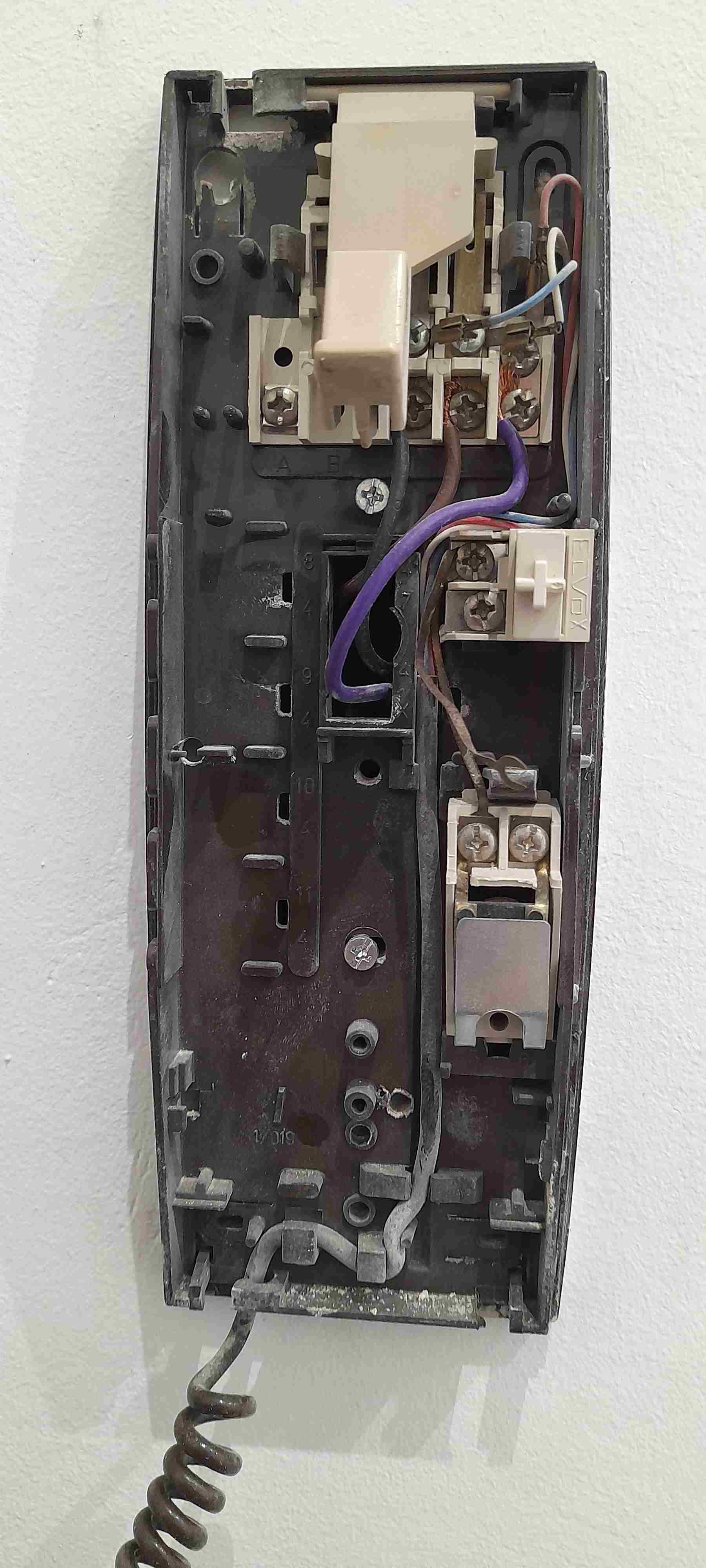

Sostituzione Citofono ELVOX con URMET 1135/15
Buongiorno,
dovrei sostituire un vecchio citofono ELVOX (non so che modello), con un URMET UNIVERSALE 1135/15.
Nel vecchio citofono, non riesco a vedere dove sono i numeri dei morsetti. Come collego i fili al nuovo modello?
Allego la foto dell' ELVOX, precisando che apertura ed accensione luci scale,  si attivano a parte con due interruttori sul muro e non dal citofono, che ha solo funzione si ascoltare e parlare.
Grazie a tutti per la gentile risposta
Ciao Max101967,
7 ore fa, Max101967 ha scritto:
dovrei sostituire un vecchio citofono ELVOX (non so che modello), con un URMET UNIVERSALE 1135/15.
Comunque se è questo  devi collegarli così:
ELVOX  1/019                                  URMET 1133/15
- morsetto 1                             = morsetto 1       = Altoparlante     = filo nero;
- morsetto 2                             = morsetto     = Microfono        = filo marrone;
- morsetto 3                             = morsetto 6       = Comune          = filo viola
Inoltre, prima di cambiarlo controlla che i ponticelli neri JP1, JP2, JP3, JP4, JP5, JPA, JPC siano tutti come indicato nel manuale per impianti 4+n con chiamata su ronzatore in Corrente Alternata (anche se dovrebbero già essere apposto di default).
Qui c’è lo schema:
http://www.forum-telephonie.com/schemas-telephonie-images/notice-1133-15-1-combine-universel-urmet.pdf
Facci sapere i risultati
Il 15/5/2023 alle 22:43 , ROBY 73 ha scritto:
Ciao Max101967,
Comunque se è questo  devi collegarli così:
ELVOX  1/019                                  URMET 1133/15
- morsetto 1                             = morsetto 1       = Altoparlante     = filo nero;
- morsetto 2                             = morsetto     = Microfono        = filo marrone;
- morsetto 3                             = morsetto 6       = Comune          = filo viola
Inoltre, prima di cambiarlo controlla che i ponticelli neri JP1, JP2, JP3, JP4, JP5, JPA, JPC siano tutti come indicato nel manuale per impianti 4+n con chiamata su ronzatore in Corrente Alternata (anche se dovrebbero già essere apposto di default).
Qui c’è lo schema:
http://www.forum-telephonie.com/schemas-telephonie-images/notice-1133-15-1-combine-universel-urmet.pdf
Facci sapere i risultati
Grazie, ma gli altri fili dove vanno collegati? Non va collegato anche il ronzatore? Però non capisco quale sia il filo.
11 ore fa, Max101967 ha scritto:
ma gli altri fili dove vanno collegati? Non va collegato anche il ronzatore? Però non capisco quale sia il filo.
Dalla foto e dalla premessa:
Il 15/5/2023 alle 15:23 , Max101967 ha scritto:
Allego la foto dell' ELVOX, precisando che apertura ed accensione luci scale,  si attivano a parte con due interruttori sul muro e non dal citofono, che ha solo funzione si ascoltare e parlare.
Ed in effetti sul ronzatore non c'è nessun filo, quindi anche il campanello presumo sia in un'altra scatola come i pulsanti, giusto?  Tu da dove lo senti suonare?
Per questo ti ho descritto solo i tre fili e morsetti della fonia
20 ore fa, ROBY 73 ha scritto:
Dalla foto e dalla premessa:
Ed in effetti sul ronzatore non c'è nessun filo, quindi anche il campanello presumo sia in un'altra scatola come i pulsanti, giusto?  Tu da dove lo senti suonare?
Per questo ti ho descritto solo i tre fili e morsetti della fonia
Ci sono i pulsanti sul muro vicino al citofono, insieme con l'uscita del suono del citofono. Ma volendo usare il ronzatore del citofono nuovo, è possibile, o sarebbe troppo complicato? Grazie
4 ore fa, Max101967 ha scritto:
Ma volendo usare il ronzatore del citofono nuovo, è possibile, o sarebbe troppo complicato?
Se riesci a passare i due fili dell'attuale campanello all'interno del citofono, tanto meglio.
Poi per il collegamento devi verificare se uno dei due fili dell'attuale campanello è in comune con il morsetto 6, allora l'altro filo lo colleghi sul CA del citofono 1133/15, altrimenti "per non sapere né leggere né scrivere", scollega ed isola i due fili neri che escono dalla schedina e sui morsetti del ronzatore che ti saranno rimasti vuoti, colleghi direttamente i due fili del campanello stesso.
