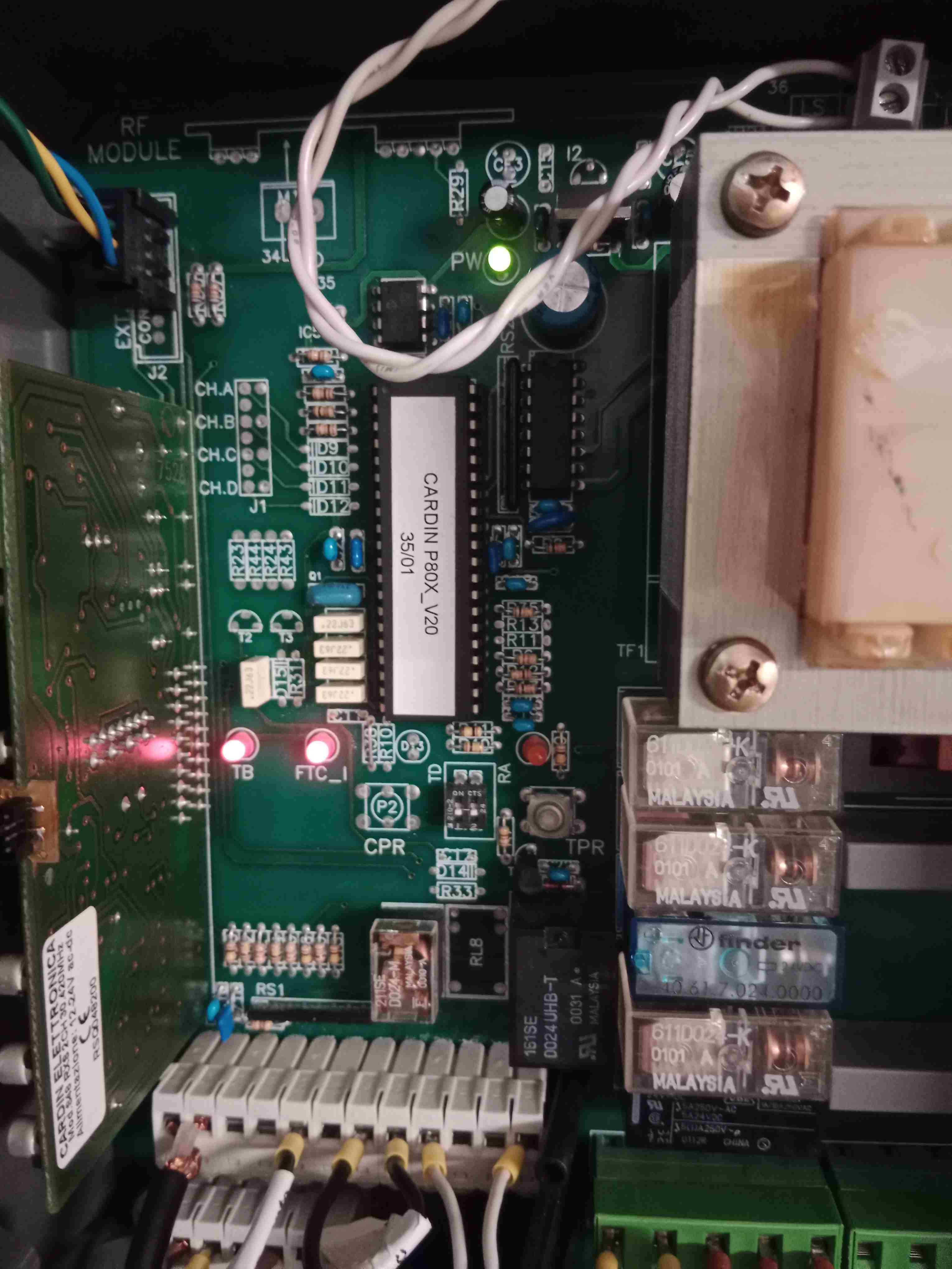

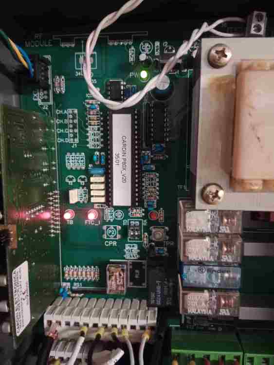

joker_15 Inserito: 16 maggio 2023 Segnala Share Inserito: 16 maggio 2023 Buongiorno, ho un problema con il mio basculante, dopo vari controlli sono arrivato alla conclusione che sia la scheda, nello specifico il mod.803, ho fatto sostituire i 4 relè sotto consiglio, ma non ho visto nessuna differenza, in pratica si sente il click dei relè ma il basculante rimane fermo e non si sente l'attivazione dell'apertura del motore... Ringrazio chi vorrà darmi dei consigli Link al commento Condividi su altri siti More sharing options...
