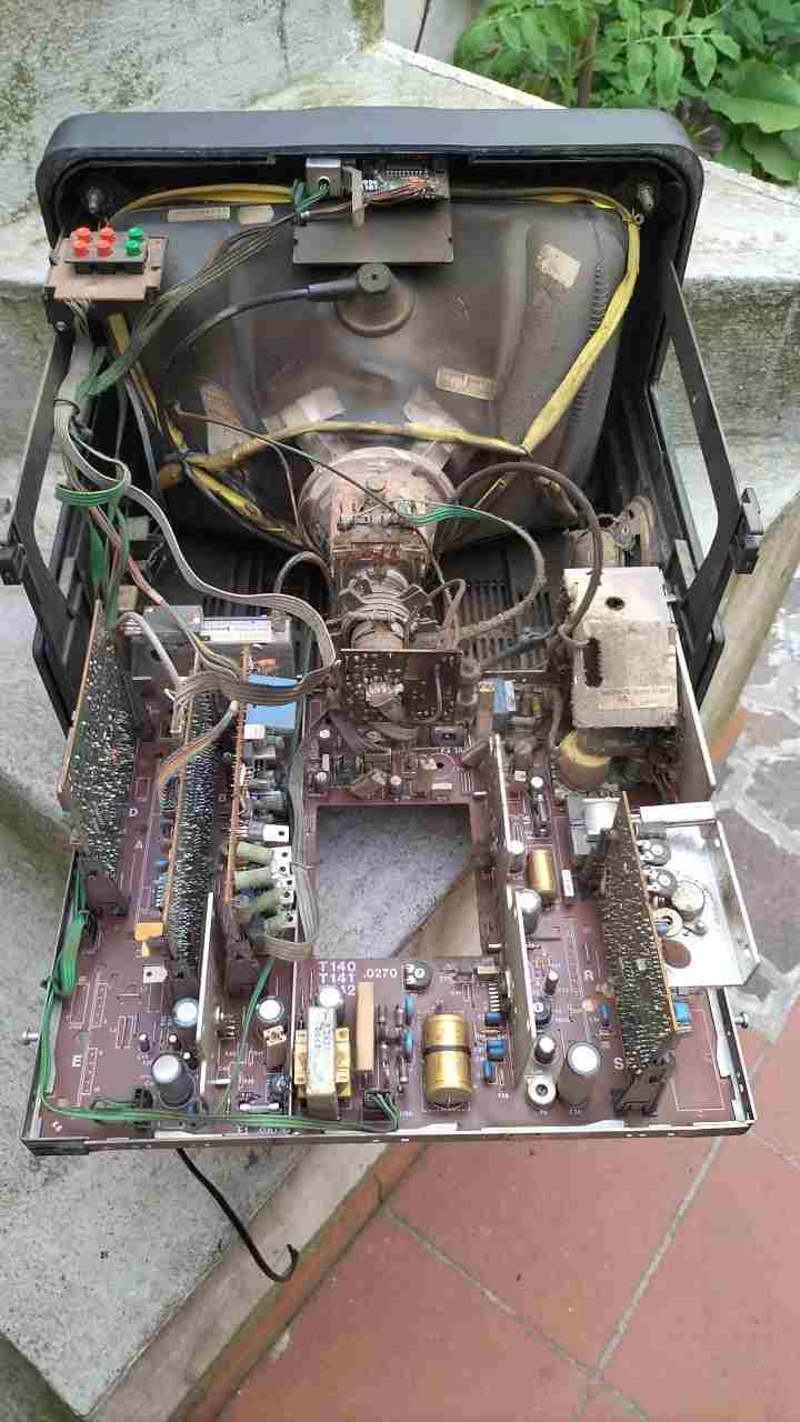

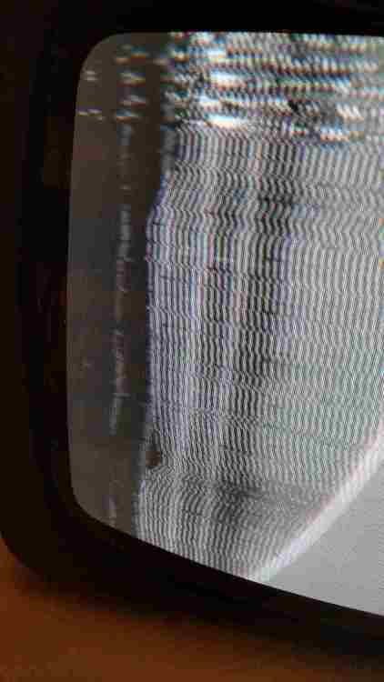

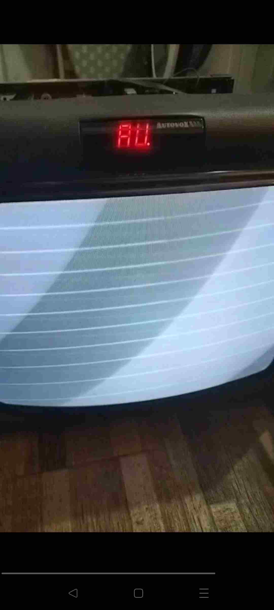

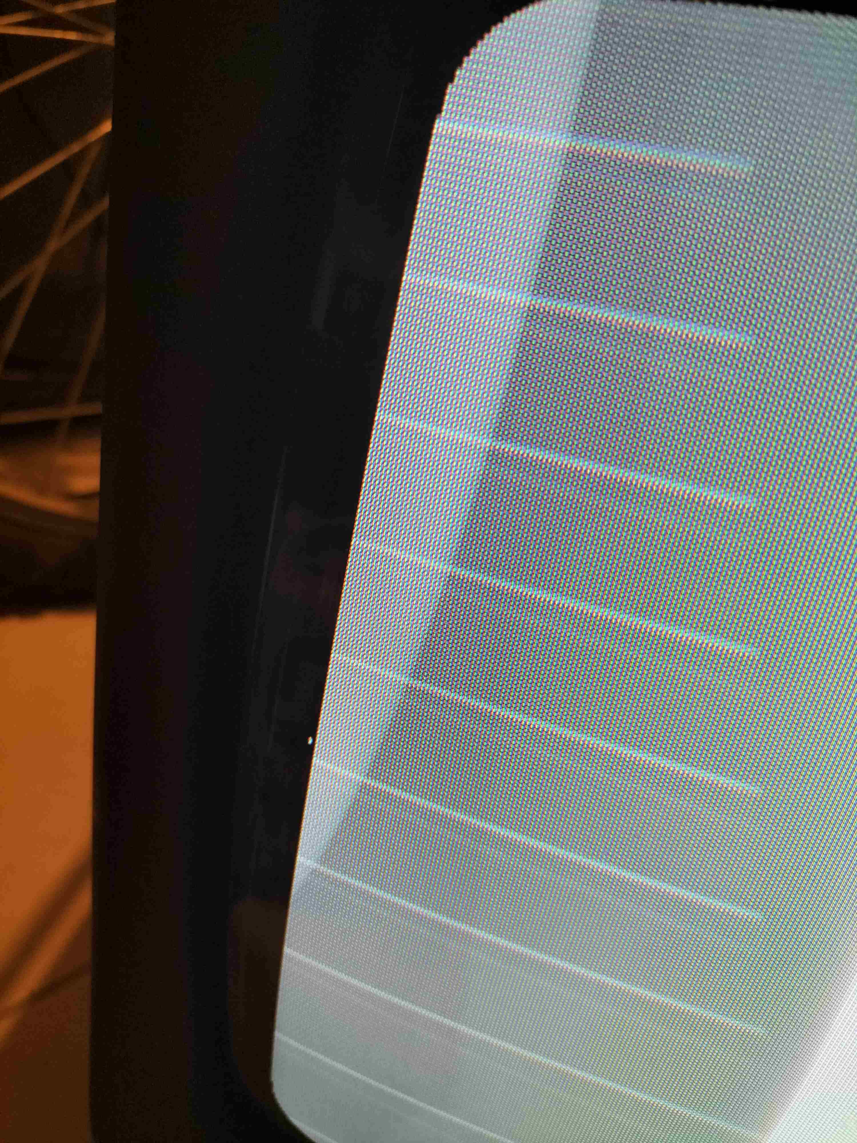

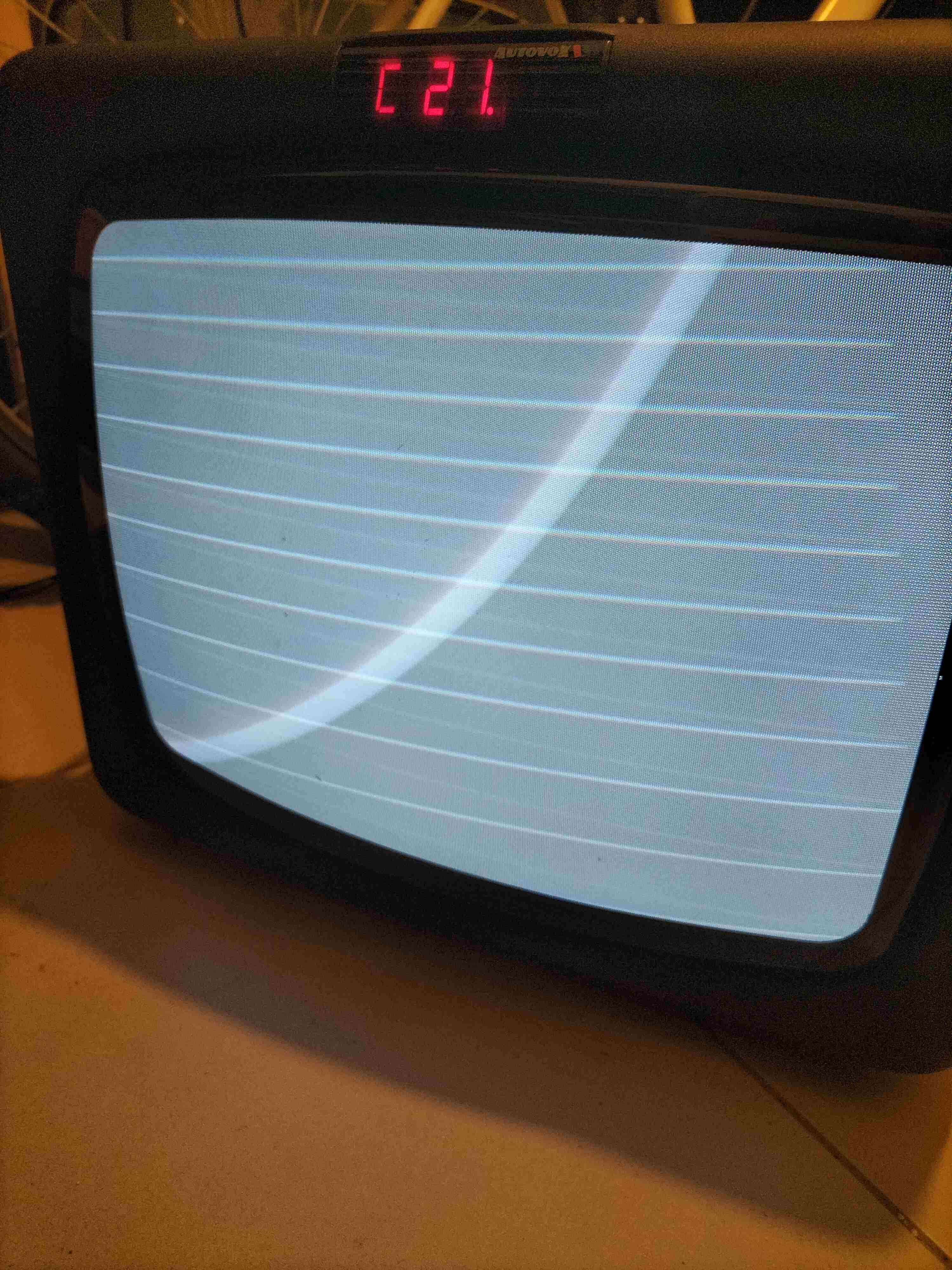

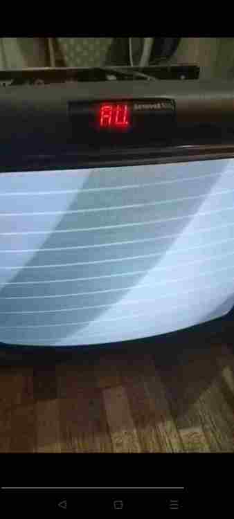

Mattia2607 Inserito: 16 maggio 2023 Segnala Share Inserito: 16 maggio 2023 ho recuperato questo TV autovox ma non saprei come fare per questo guasto ho già fatto le saldature più critiche e pulito i contatti degli zoccoli ma non ho risolto niente ho anche cambiato dei condesatori andati ma non ho risolto, poi quando e acceso sul display lampeggia anche la lettera P e non saprei cosa significa oltre che non ho lo schema elettrico Link al commento Condividi su altri siti More sharing options...
Riccardo Ottaviucci Inserita: 16 maggio 2023 Segnala Share Inserita: 16 maggio 2023 dovrei averlo,essendo stato rivenditore anche di Autovox. La P lampeggia finchè non premi M sul telecomando,almeno mi pare di ricordare così. Siccome lo schema è come un lenzuolo a una piazza ,devi darmi il tempo di scannerizzarlo e metterlo su un sito di Hosting. Quelle ritracce non mi piacciono,prova a ritoccare lo screen Comunque non aveva presa scart e si può utilizzare solo con modulatore RF Link al commento Condividi su altri siti More sharing options...
Mattia2607 Inserita: 16 maggio 2023 Autore Segnala Share Inserita: 16 maggio 2023 13 minuti fa, Riccardo Ottaviucci ha scritto: dovrei averlo,essendo stato rivenditore anche di Autovox. La P lampeggia finchè non premi M sul telecomando,almeno mi pare di ricordare così. Siccome lo schema è come un lenzuolo a una piazza ,devi darmi il tempo di scannerizzarlo e metterlo su un sito di Hosting. Quelle ritracce non mi piacciono,prova a ritoccare lo screen Comunque non aveva presa scart e si può utilizzare solo con modulatore RF Grazie, il telecomando pultroppo non c'è l'ho e vorrei evitare di toccare le tarature il più possibile cosa posso controllare e in quale scheda? Link al commento Condividi su altri siti More sharing options...
Riccardo Ottaviucci Inserita: 16 maggio 2023 Segnala Share Inserita: 16 maggio 2023 lo schema è qui. Ritocca solo lo screen senza toccare altro. Il tasto M credo sia anche sul tastierino verde,ma senza telecomando quel TV era monco e si poteva fare ben poco,non credo di averne più anche rottamati. Dovrei risalire tramite i vecchi manuali di equivalenze telecomandi ad uno più comune,sempre Autovox Link al commento Condividi su altri siti More sharing options...
Mattia2607 Inserita: 16 maggio 2023 Autore Segnala Share Inserita: 16 maggio 2023 Grazie per lo schema, il problema è che se ritocco lo screen non sarei in grado di riportarlo come in origine ecco perché vorrei evitare di farlo 37 minuti fa, Riccardo Ottaviucci ha scritto: lo schema è qui. Ritocca solo lo screen senza toccare altro. Il tasto M credo sia anche sul tastierino verde,ma senza telecomando quel TV era monco e si poteva fare ben poco,non credo di averne più anche rottamati. Dovrei risalire tramite i vecchi manuali di equivalenze telecomandi ad uno più comune,sempre Autovox Link al commento Condividi su altri siti More sharing options...
Riccardo Ottaviucci Inserita: 16 maggio 2023 Segnala Share Inserita: 16 maggio 2023 basta segnare con un pennarello la posizione del potenziometro rispetto a un riferimento fisso Link al commento Condividi su altri siti More sharing options...
Mattia2607 Inserita: 16 maggio 2023 Autore Segnala Share Inserita: 16 maggio 2023 3 minuti fa, Riccardo Ottaviucci ha scritto: basta segnare con un pennarello la posizione del potenziometro rispetto a un riferimento fisso Non capisco dov'è il trimmer dello screen sopra il triplicatore c'è n'è uno ma dice che è del fuoco Link al commento Condividi su altri siti More sharing options...
Riccardo Ottaviucci Inserita: 16 maggio 2023 Segnala Share Inserita: 16 maggio 2023 potrebbe stare sulla basetta del cinescopio,guarda lo schema Link al commento Condividi su altri siti More sharing options...
Mattia2607 Inserita: 16 maggio 2023 Autore Segnala Share Inserita: 16 maggio 2023 Forse l'ho trovato dovrebbe essere P3 la regolarizzazione della G2 appena possibile lo segno e poi lo ruoto e vi aggiorno Link al commento Condividi su altri siti More sharing options...
Mattia2607 Inserita: 16 maggio 2023 Autore Segnala Share Inserita: 16 maggio 2023 Ho provato ma non cambia niente regolando da P3 Link al commento Condividi su altri siti More sharing options...
Riccardo Ottaviucci Inserita: 16 maggio 2023 Segnala Share Inserita: 16 maggio 2023 siamo sempre alle solite,ci vorrebbe un generatore di segnali in RF e un oscilloscopio,oltre al telecomando originale per le regolazioni analogiche di base. Senza puoi solo misurare tensioni e controllare staticamente i componenti Link al commento Condividi su altri siti More sharing options...
Mattia2607 Inserita: 16 maggio 2023 Autore Segnala Share Inserita: 16 maggio 2023 Cavolo! La nebbia si vede ma non essendoci sincronia si muove, controllarli staticamente? Quale scheda posso guardare per la sincronia? Link al commento Condividi su altri siti More sharing options...
Riccardo Ottaviucci Inserita: 16 maggio 2023 Segnala Share Inserita: 16 maggio 2023 la nebbia dice poco,devi immettergli un segnale in antenna analogico (da modulatore di VCR) e vedere il difetto. La sincronia non è un termine tecnico, il sincronismo e la sintonia sì.Solo che il significato è totalmente diverso. Di cosa soffre il TV? Link al commento Condividi su altri siti More sharing options...
Mattia2607 Inserita: 16 maggio 2023 Autore Segnala Share Inserita: 16 maggio 2023 Sincronismo verticale che rotola Link al commento Condividi su altri siti More sharing options...
Riccardo Ottaviucci Inserita: 16 maggio 2023 Segnala Share Inserita: 16 maggio 2023 agisci su P5 l Link al commento Condividi su altri siti More sharing options...
Mattia2607 Inserita: 16 maggio 2023 Autore Segnala Share Inserita: 16 maggio 2023 Ok appena possibile ti aggiorno avevo agito anche su P2 ma senza successo Link al commento Condividi su altri siti More sharing options...
NovellinoXX Inserita: 16 maggio 2023 Segnala Share Inserita: 16 maggio 2023 (modificato) 7 minuti fa, Mattia2607 ha scritto: Ok appena possibile ti aggiorno avevo agito anche su P2 ma senza successo Ma se non c'e' un segnale video con cosa si deve sincronizzare? I segnali di sincronismo sono nel segnale video e gli oscillatori verticale e orizzontale si "agganciano" a questi. Niente segnale video, niente sincronismo. Modificato: 16 maggio 2023 da NovellinoXX Link al commento Condividi su altri siti More sharing options...
Riccardo Ottaviucci Inserita: 16 maggio 2023 Segnala Share Inserita: 16 maggio 2023 18 minuti fa, NovellinoXX ha scritto: Ma se non c'e' un segnale video con cosa si deve sincronizzare? presumo che qualcosa vi sia collegato altrimenti a rotolare sono le ....bip 🤣 Link al commento Condividi su altri siti More sharing options...
Mattia2607 Inserita: 16 maggio 2023 Autore Segnala Share Inserita: 16 maggio 2023 18 minuti fa, NovellinoXX ha scritto: Ma se non c'e' un segnale video con cosa si deve sincronizzare? I segnali di sincronismo sono nel segnale video e gli oscillatori verticale e orizzontale si "agganciano" a questi. Niente segnale video, niente sincronismo. Certo però non credo proprio funziona così questa TV anche perché solitamente c'è la nebbia normalmente In questo momento, Riccardo Ottaviucci ha scritto: presumo che qualcosa vi sia collegato altrimenti a rotolare sono le ....bip 🤣 Non l'ho ancora provata con un segnale però non credo sia normale che faccia così Link al commento Condividi su altri siti More sharing options...
Riccardo Ottaviucci Inserita: 16 maggio 2023 Segnala Share Inserita: 16 maggio 2023 la nebbia c'è se è sintonizzato un canale TV non AV e la nebbia non scorre in verticale Link al commento Condividi su altri siti More sharing options...
Mattia2607 Inserita: 16 maggio 2023 Autore Segnala Share Inserita: 16 maggio 2023 1 minuto fa, Riccardo Ottaviucci ha scritto: la nebbia c'è se è sintonizzato un canale TV non AV e la nebbia non scorre in verticale Non ho capito, infatti volevo chiedere a che serve l' AV? Ho visto che ha 16+16 canali Link al commento Condividi su altri siti More sharing options...
Mattia2607 Inserita: 16 maggio 2023 Autore Segnala Share Inserita: 16 maggio 2023 Sto provando con un segnale ma si vede così Link al commento Condividi su altri siti More sharing options...
Mattia2607 Inserita: 16 maggio 2023 Autore Segnala Share Inserita: 16 maggio 2023 Ho caricato il video su YouTube privatamente l' audio c'è ed anche buono, il video fa lo stesso lavoro ora provo ad agire su P5 Link al commento Condividi su altri siti More sharing options...
Mattia2607 Inserita: 16 maggio 2023 Autore Segnala Share Inserita: 16 maggio 2023 Ora che e accesa da più tempo sto notando dei cambiamenti nell' immagine (dal vivo e più chiaro) Link al commento Condividi su altri siti More sharing options...
Mattia2607 Inserita: 16 maggio 2023 Autore Segnala Share Inserita: 16 maggio 2023 Ho provato a variare P5 e ci sono stati dei cambiamenti ma non ho risolto, volevo chiedere anche se ha la scarica automatica del CRT perché per essere un tubo videocolor a me pare abbastanza buono e c'è un etichetta che dice made in Japan e molto strano questo cinescopio videocolor visto la reputazione che hanno 55 minuti fa, Riccardo Ottaviucci ha scritto: la nebbia c'è se è sintonizzato un canale TV non AV e la nebbia non scorre in verticale Link al commento Condividi su altri siti More sharing options...
