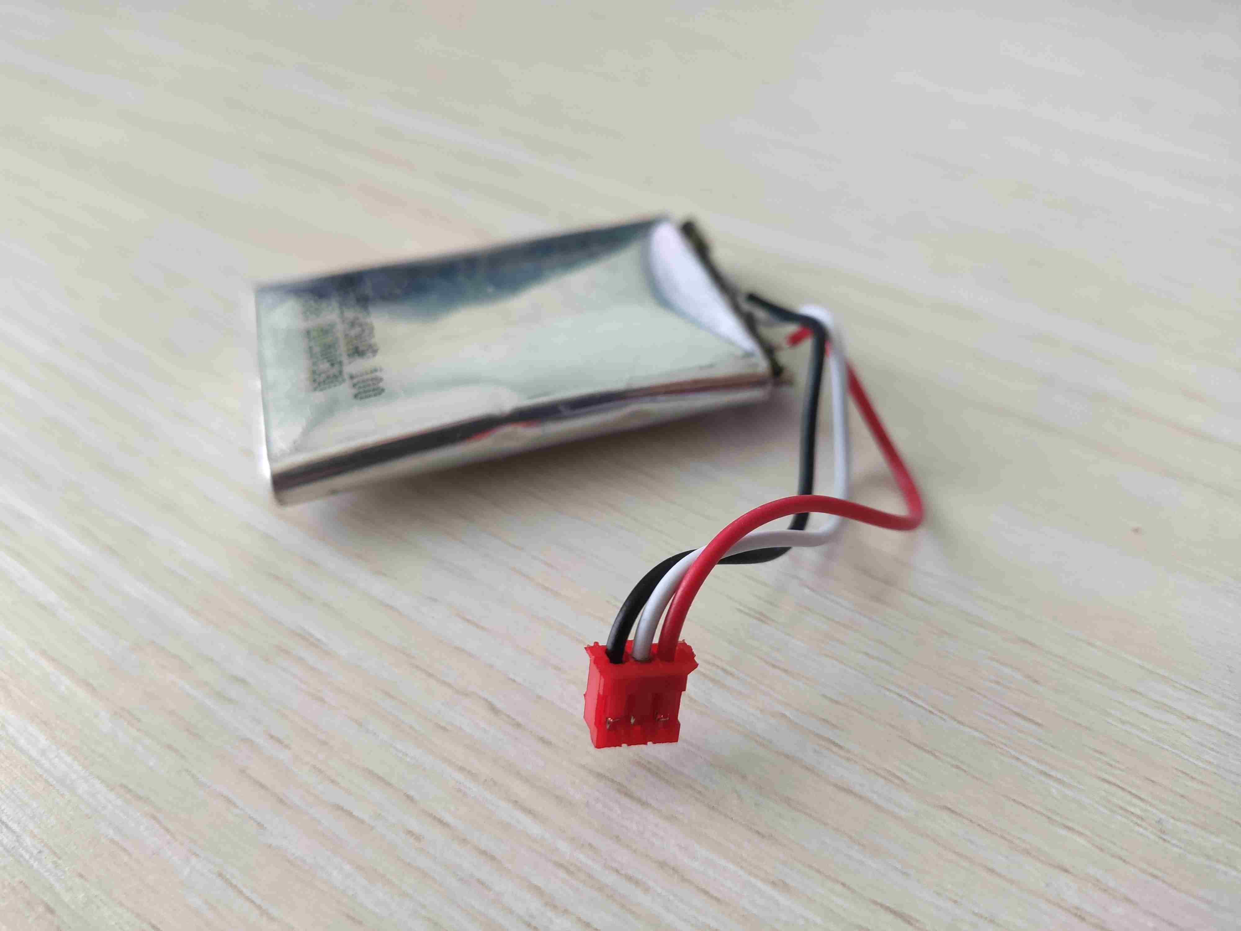

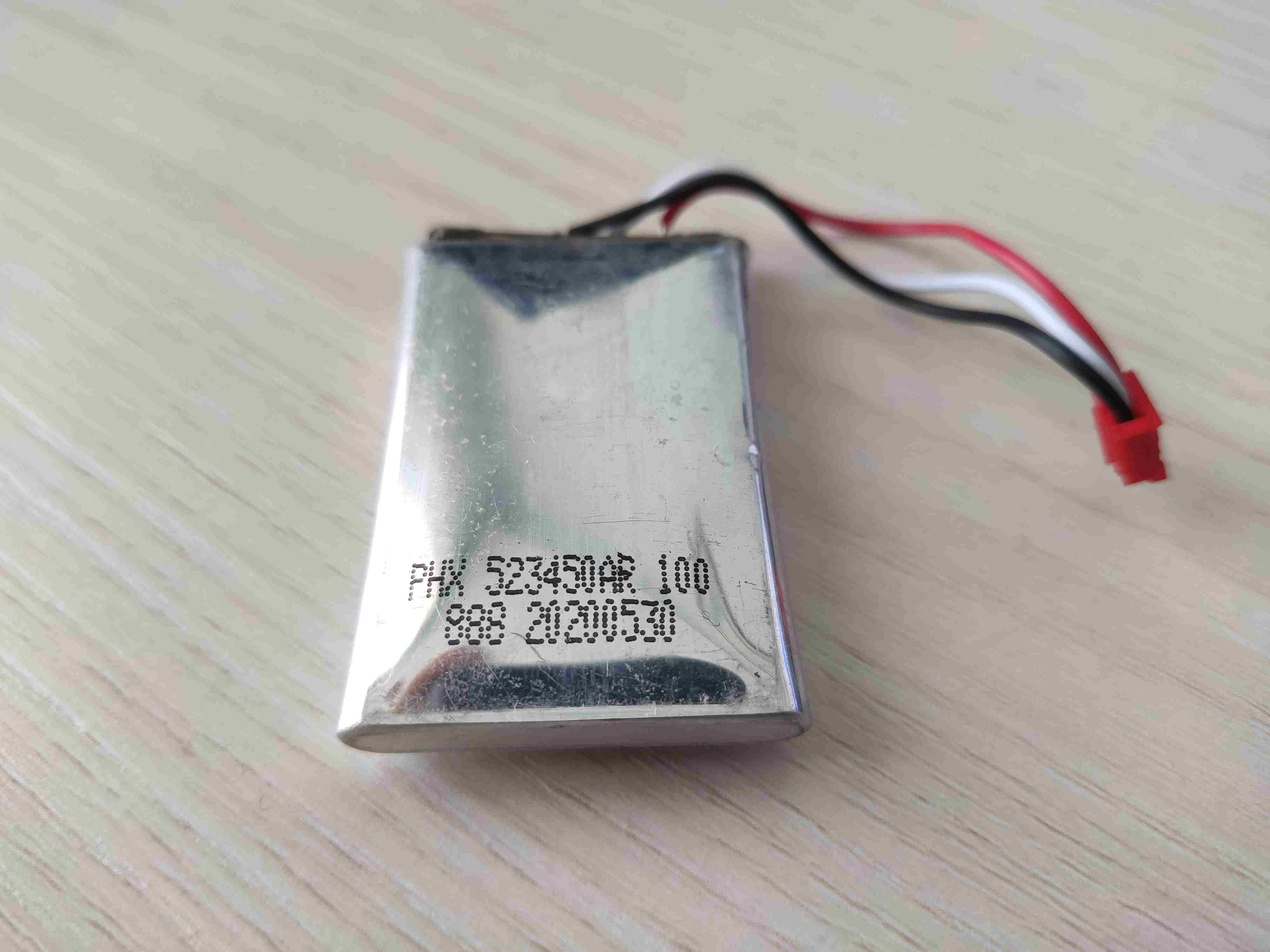

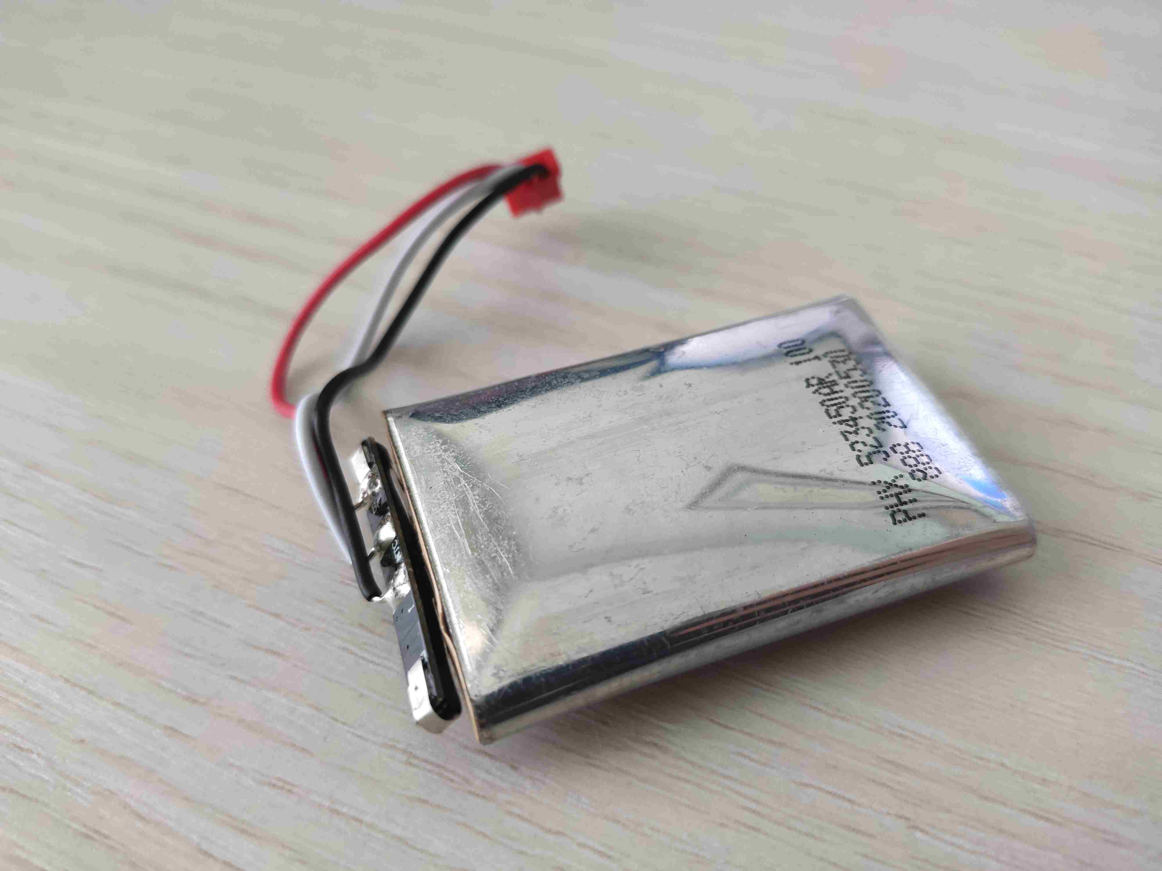

Sostituzione batteria cassa bluetooth
robertosalemi
Ciao a tutti,
chiedo scusa ai moderatori se ho sbagliato sezione, ma non ne ho trovata una attinente al mio problema.
Ho due casse bluetooth della Axloie, acquistate qualche annetto fa, ormai fuori produzione.
Una delle due ha un'autonomia davvero ridotta, l'altra che se sottocarica si accedende per qualche secondo e poi si spegne.
ne ho aperta una e vorrei sostituire la batteria (allego foto!):
1684307107103.thumb.jpg.6334d36501465d9c490c6d39512fe2e5.jpg1684307107111.thumb.jpg.c38b7d805fb0303de0bc5174fc819d3f.jpg1684307107120.thumb.jpg.fbcd3b3d12f1c2265670562b71a925d0.jpg
Ho provato a cercare su un noto sito cinese tramite la sigla riportata sulla batteria PHX 523450AR ma ha un costo di 10 euro + 5 di spedizone, la cassa la comprai 20 euro circa.
Qualche consiglio su altri modelli che posso adattare?
Perchè sono presenti 3 cavi?
Uno immagino sia per la carica?
Grazie!
Modificato: da robertosalemi
8 minuti fa, robertosalemi ha scritto:
Perchè sono presenti 3 cavi?
Negativo, positivo e termica per evitare che scoppi durante la carica.
523450 sono le dimensioni della cella, è così per tutte le lipo a pacchetto: scommetto che fa 52x34 mm, spessore 5 mm
puoi usare qualsiasi altra cella con le stesse dimensioni, anche un po' più grande se ci sta, dipende dall'alloggiamento, l'importante è che trapianti quel piccolo pcb sulla nuova cella perché come detto da Livio contiene il sensore termico e forse anche altra elettronica che serve alla batteria, come il cut-off a batteria scarica
robertosalemi
Esatto, le dimensioni sono proprie quelle!
Grazie per il suggerimento!
robertosalemi
Quindi devo acquistare qualsiasi batteria al litio con il connettore JST 3 Pin?
Secondo voi è già presente quel dispotivio per regolare la carica?
Dumah Brazorf
Oppure ti procuri una cella e sposti con attenzione la schedina di protezione.
39 minuti fa, robertosalemi ha scritto:
Secondo voi è già presente quel dispotivio per regolare la carica?
Non credo; quella schedina protegge da corto circuito e scarica eccessiva sotto i 2,7V
Se per dispositivo intendi il BMS, questo e' presente solo per le serie di 2 o più celle.
Modificato: da NovellinoXX
robertosalemi
Non so se posso postare il link oppure no, eventualmente provvedo subito a rimuoverlo.
Ho trovata questa, pensate può andare bene?
Mi sembra che sia presente anche il chip.
Modificato: da robertosalemi
E' spessa 8mm: se ci stà direi che va bene.
Dumah Brazorf
Magari ha talmente tanto spazio che ci sta anche una o due 18650...
11 ore fa, NovellinoXX ha scritto:
BMS, questo e' presente solo per le serie di 2 o più celle
non corretto, BMS sta per battery management system ed ai fatti è un BMS anche l'integrato che offre protezione da carica e scarica o temperatura eccessive presente sulle monocella. Il bilanciamento invece si trova solo sui BMS che gestiscono più celle, ma neanche in tutti: esistono diversi circuiti di controllo carica che non hanno la funzione di bilanciamento delle singole celle, ma verificano solo se le celle sono bilanciate o meno, e se non lo sono non fanno partire la carica (a volte; io ho dei pacchi batterie composti da 4 celle non bilanciati, una volta se ne è sbilanciata una, tecnicamente il caricatore caricava ma la ricarica durava 15 minuti e la batteria 10, dopo aver bilanciato nuovamente le celle a mano l'autonomia è tornata quella originale)
robertosalemi
14 ore fa, Darlington ha scritto:
non corretto, BMS sta per battery management system ed ai fatti è un BMS anche l'integrato che offre protezione da carica e scarica o temperatura eccessive presente sulle monocella. Il bilanciamento invece si trova solo sui BMS che gestiscono più celle, ma neanche in tutti: esistono diversi circuiti di controllo carica che non hanno la funzione di bilanciamento delle singole celle, ma verificano solo se le celle sono bilanciate o meno, e se non lo sono non fanno partire la carica (a volte; io ho dei pacchi batterie composti da 4 celle non bilanciati, una volta se ne è sbilanciata una, tecnicamente il caricatore caricava ma la ricarica durava 15 minuti e la batteria 10, dopo aver bilanciato nuovamente le celle a mano l'autonomia è tornata quella originale)
Non vorrei andare in OT, ma come avviene la calibrazione?
39 minuti fa, robertosalemi ha scritto:
Non vorrei andare in OT, ma come avviene la calibrazione?
Link
