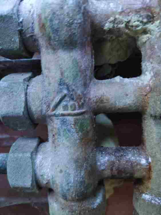

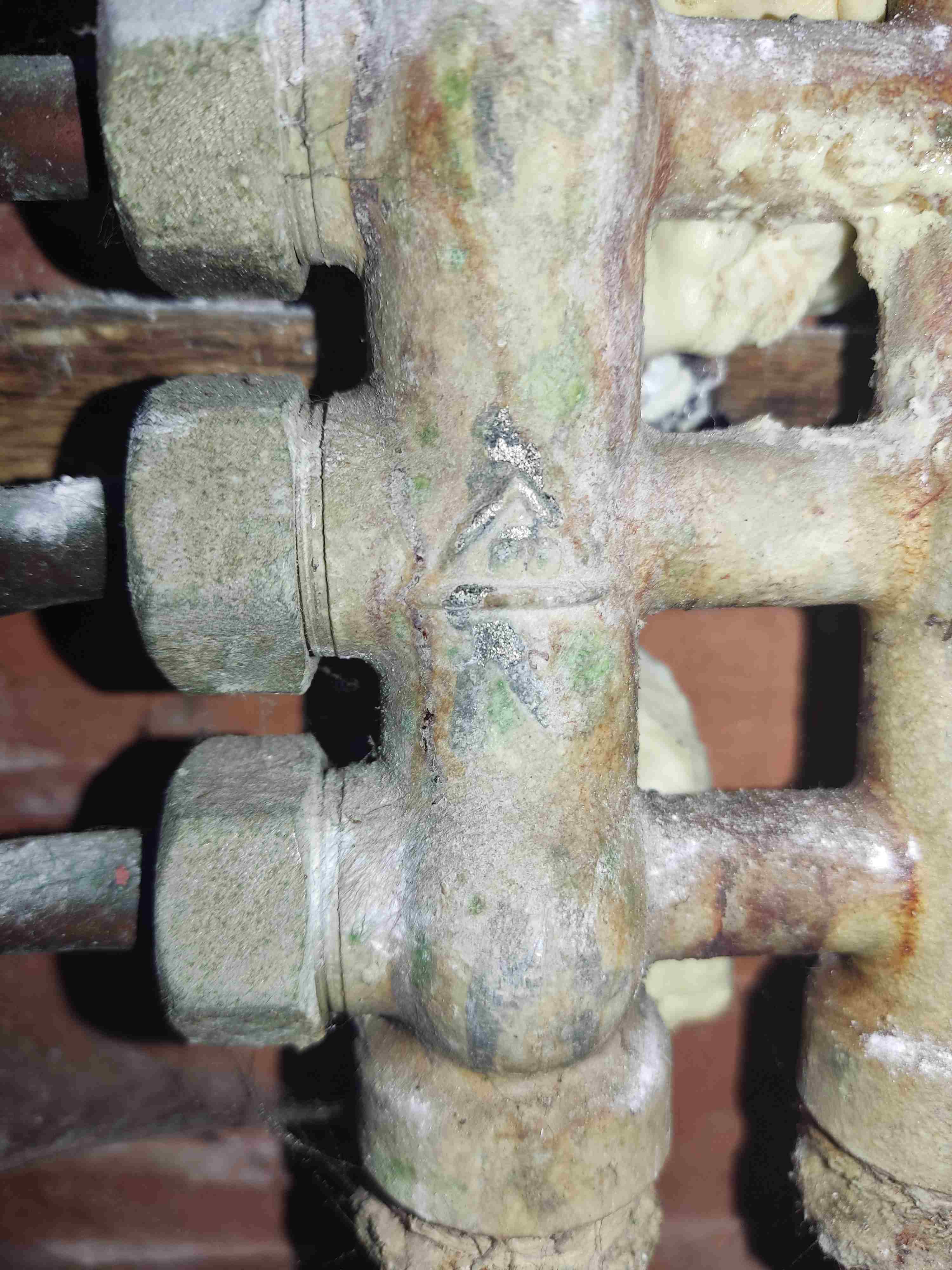

Aiuto collettore
Salve, ho un collettore vecchio e usurato per il quale mi occorro dei tappi per eliminare dei riscaldamenti.
Non riesco a trovarli in quanto un grosso fornitore di zona non li ha e non ha saputo dirmi altro se non di provare quelli della FAR.
Presi e provati ma non vanno bene. Il 3/4 e quello che si avvicina di più alla dimensione che mi occorre ma è un pelo più grande quindi non avvita.
Essendo corroso non riesco a capire di che collettore si tratti, l'unico simbolo che riesco a vedere è quello che allego.
Non so nemmeno se sia sottosopra o no.
AIUTATEMI!!!!!!!!!!
Sembra Emmeti anni 90... e hanno un passo non compatibile con altro
Per essere sicuro fai una foto alla parte interna del raccordo che hai svitato
Modificato: da robertice
