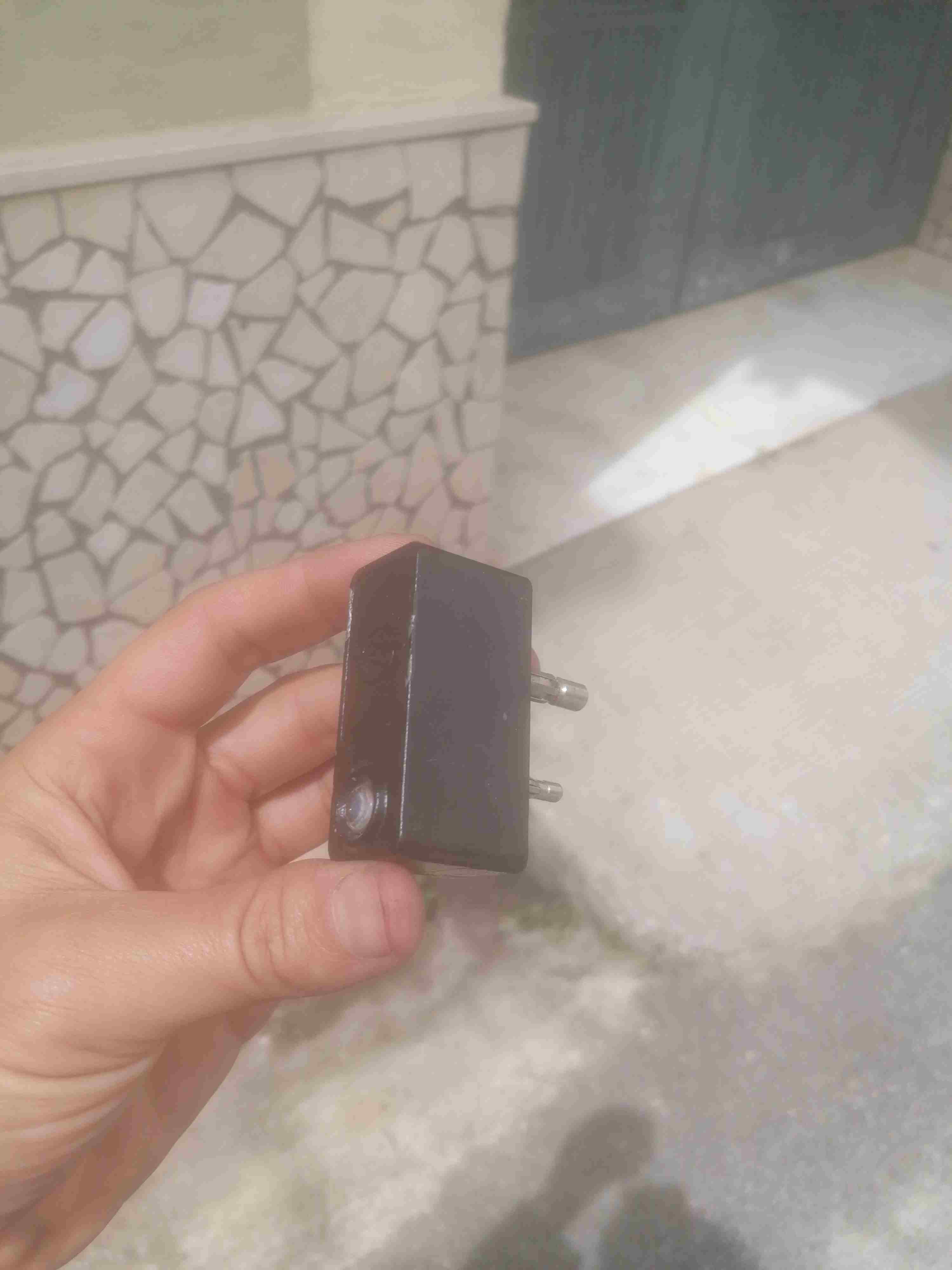

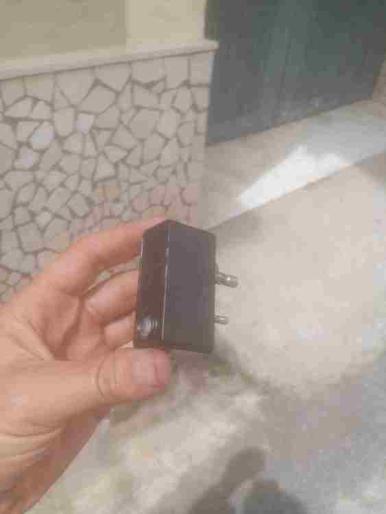

Spia presenza tensione 20kV
Ho recuperato una spia presenza tensione di quelle che si montano nei quadri MT tra fase e terra.
Se volessi provare a fornire direttamente bassa tensione sui due poli che tensione posso provare? 12V? 24V? 230V?
del_user_155042
  Quote
Ho recuperato una spia presenza tensione di quelle che si montano nei quadri MT tra fase e terra.
Se volessi provare a fornire direttamente bassa tensione sui due poli che tensione posso provare? 12V? 24V? 230V?
Expand
normalmente sono spie a neon (devi verificarlo ) , se a neon , quindi 230 V dovrebbero andare bene .
ma con tutte le spie  a led  che ci sono in circolazione ,proprio quello vuoi usare?
Non ho mai misurato la tensione ai capi di quelle spie in tensione . La tensione viene regolata con paritori capacitivi dentro la cella .
Modificato: da bypass
Volevo capire in che range funzionano
Non perche' sono a corto di lampade spie
Domenico Maschio
Potresti fare una foto della lampada per farci capire meglio
Ciao
Io provato ad alimentarla a 12V c.c. e non va
12V c. a. e non va
230V c.a. funziona
400V c. a. funziona
Strano
  Il 19/05/2023 alle 10:53 , pedersen ha scritto:
230V c.a. funziona
400V c. a. funziona
Expand
In genere dovrebbero avere un uscita intorno ai 100 volt quel tipo di TV... Immagino abbiano tolleranze pazzesche visto la prova che hai fatto!
Lampade presenza tensione secondo standard dy1811 dy1812
del_user_155042
  Quote
Lampade presenza tensione secondo standard dy1811 dy1812
Expand
moto probabile :
  Quote
In genere dovrebbero avere un uscita intorno ai 100 volt quel tipo di TV... Immagino abbiano tolleranze pazzesche visto la prova che hai fatto!
Expand
