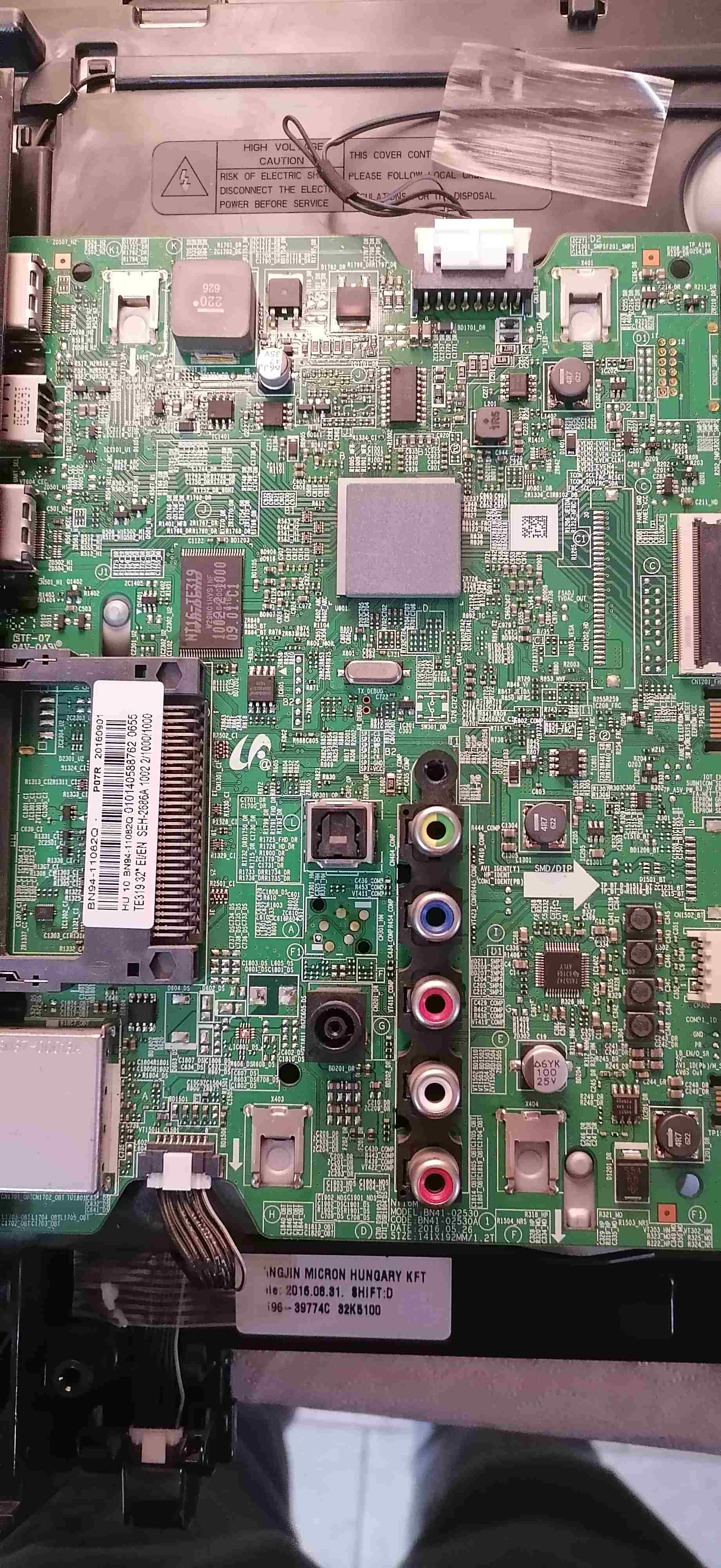

mario44 Inserito: 19 maggio 2023 Segnala Inserito: 19 maggio 2023 Saluto tutti; La Tv, mentre stavo guardando un programma, si è spenta e non c'è alcun segnale, completamente morta. E' alimentata da un trasformatore esterno a 19 Volt che funziona bene. Ho qualche speranza di risolvere? ps. la retroilluminazione è data da una sola striscia led di quelli piccoli, che non so come misurarla. Grazie
Riccardo Ottaviucci Inserita: 19 maggio 2023 Segnala Inserita: 19 maggio 2023 queste ciof...pardon,TV soffrono di un difetto noto: il filo che alimenta i led nel passaggio al lato pannello si taglia e va in corto,mandando tutto in protezione. Un altro difetto tipico è un condensatore SMD che va in corto .Se fai una ricerca per modello in questa sezione trovi le discussioni che ne parlano
mario44 Inserita: 19 maggio 2023 Autore Segnala Inserita: 19 maggio 2023 Effettivamente è una ciof....senza "pardon" evidentemente ti sono capitati altri sottomano. Grazie comunque, allego la foto della scheda, se potete indicarmi dove si trova L'SMD probabile colpevole
Dumah Brazorf Inserita: 19 maggio 2023 Segnala Inserita: 19 maggio 2023 (modificato) Prova a scollegare pannello e retroilluminazione vedi se almeno il led dello standby si accende. Visto che hai controllato l'alimentatore vuol dire che hai un multimetro. Mettilo in modalità beep (se incroci i puntali fa beep) e mettiti a tastare tutti i condensatori smd, quei piccoli parallelepipedi beige indicati con la sigla Cxxx di Condensatore. Se senti un beep prolungato leggi quanto segna, se meno di 10 probabilmente c'è un corto, se di più potrebbe essere la normale resistenza del processore. Un beep corto è solo il condensatore che si carica. Guarda anche dietro la scheda. Modificato: 19 maggio 2023 da Dumah Brazorf
Riccardo Ottaviucci Inserita: 19 maggio 2023 Segnala Inserita: 19 maggio 2023 a memoria era vicino al connettore che va al pannello ,sulla destra in alto ,nei pressi di C211 (se non è proprio lui)
Riccardo Ottaviucci Inserita: 19 maggio 2023 Segnala Inserita: 19 maggio 2023 guarda questa discussione
