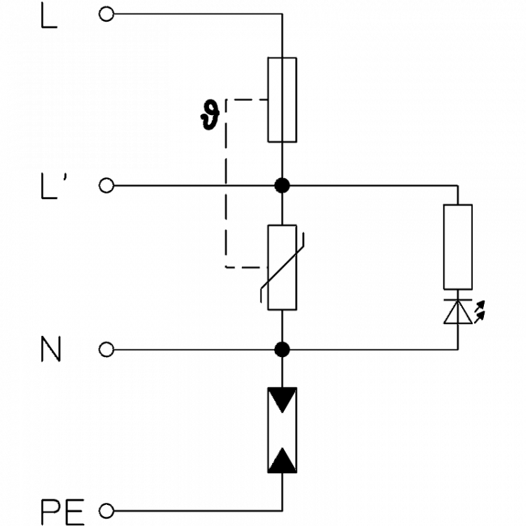

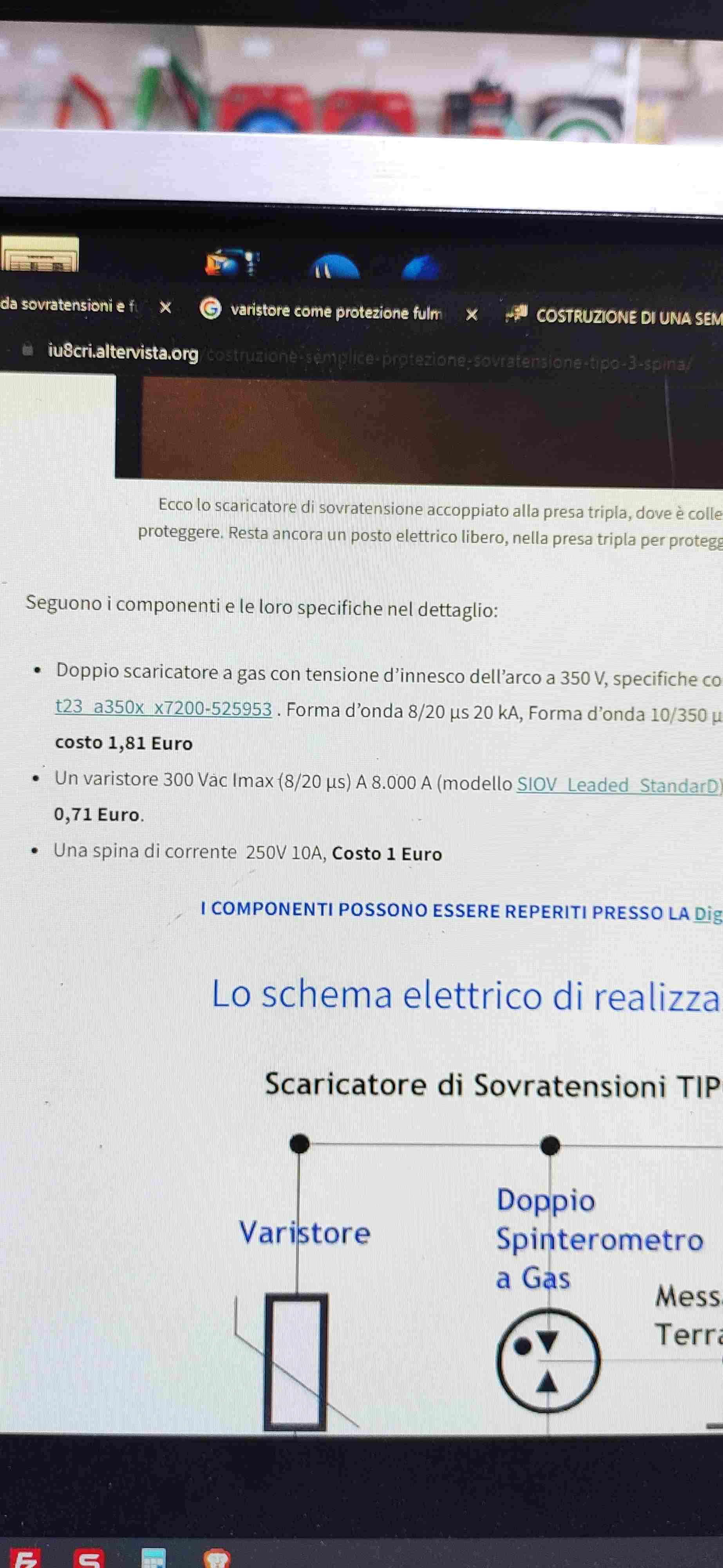

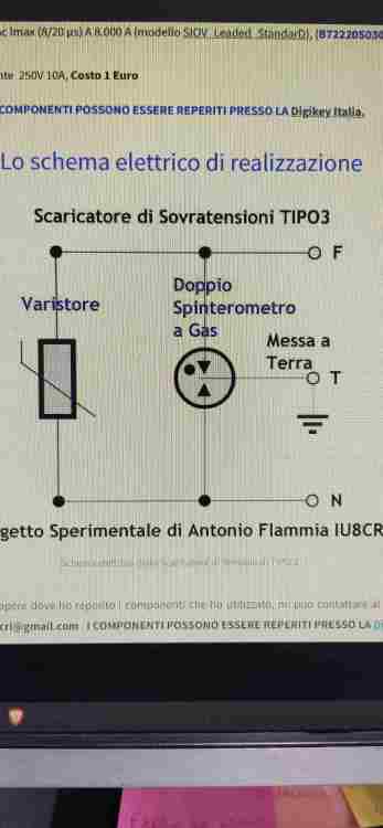

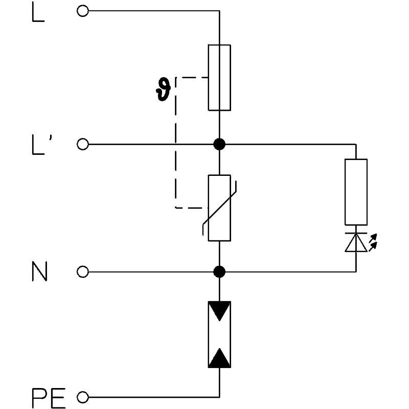

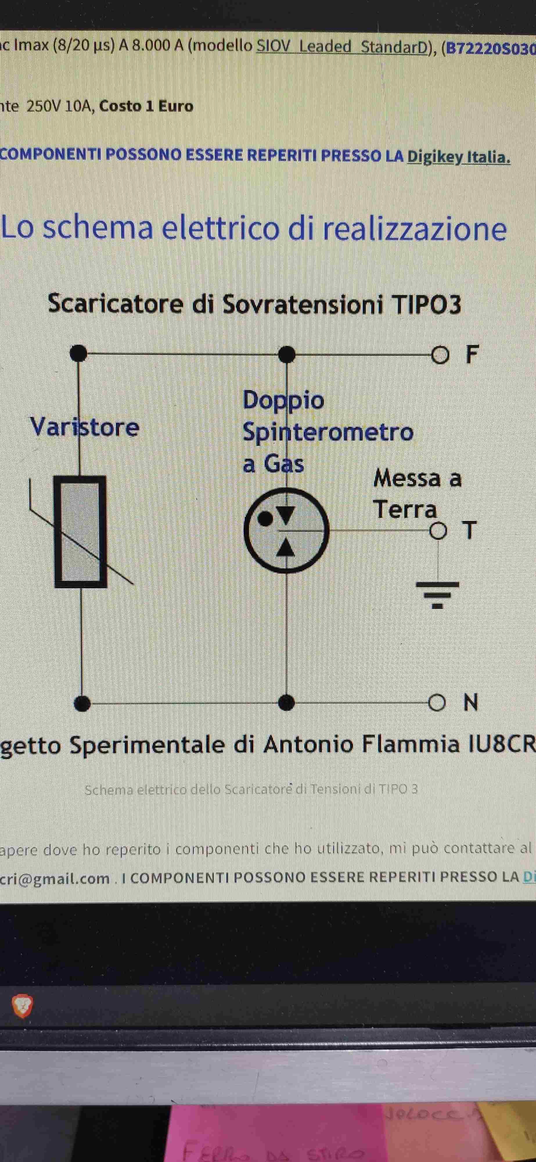

SPD fulmini fai da te
Salve
Curiosità ho visto su internet uno schema per realizzare un SPD contro i fulmini.
Secondo voi funziona?
Gli SPD in commercio, se sono certificati, ti danno una garanzia di funzionamento perchè vengono provati secondo protocolli di prova che ne garantiscono il buon funzionamento.
Un "fai date" anche se sulla carta potrebbe funzionare, non ti da nessuna garanzia che interverrà al momento opportuno
Modificato: da Livio Orsini
5 ore fa, devilx ha scritto:
Secondo voi funziona?
Lo schema simmetrico che hai trovato è più adatto dove la Distribuzione Elettrica 230V
è ricavata da 2 Fasi ciascuna 133V .
1) A mio avviso,  utilizzare  una Spina da 10A, poco capiente come "Contenitore" ,
a sua volta inserita in una presa Multipla, probabile causa di contatti resistivi ,
non  garantirebbe le aspettative di affidabilità ed efficienza .
2) Meglio una Spina da 16A da inserire direttamente nella Presa in cui arrivano
i cavi dall' Impianto, affiancandole una 2^  Presa dedicata al Carico .
- la Spina potrà contenere un Varistore siglato 431 KD20, o 20 d431k, o k431 20
o l' equivalente  S20K275, tutti da 275V~ nominali .
(quelli da 300V~ nominali interverrebbero a danni già fatti )
3) Se la Distribuzione Elettrica è Fase 230V + Neutro, è più indicato uno schema
tipo il seguente, (di un SPD Tipo 3 della FINDER) da collegare a monte della Presa.
(La Fase entra nel Morsetto L e il Varistore è tra L' e N.
- La Lampada Spia a 230V(a destra nello schema) si spegne qualora salti il Fusibile.
Tra Neutro e Terra viene interposto uno Spinterometro a gas, che in condizioni normali non
provoca Dispersione di Corrente.
Buona serata !
29 minuti fa, piergius ha scritto:
1) A mio avviso,  utilizzare  una Spina da 10A, poco capiente come "Contenitore" ,a sua volta inserita in una presa Multipla, probabile causa di contatti resistivi ,non  garantirebbe le aspettative di affidabilità ed efficienza
Un SPD "fato in casa", assiemando i componenti, non da comunque alcuna garanzia di efficacia.
Può essere efficace o meno, non puoi fare prove e verifiche casalinghe sui componenti usati per verificarne l'efficacia.
