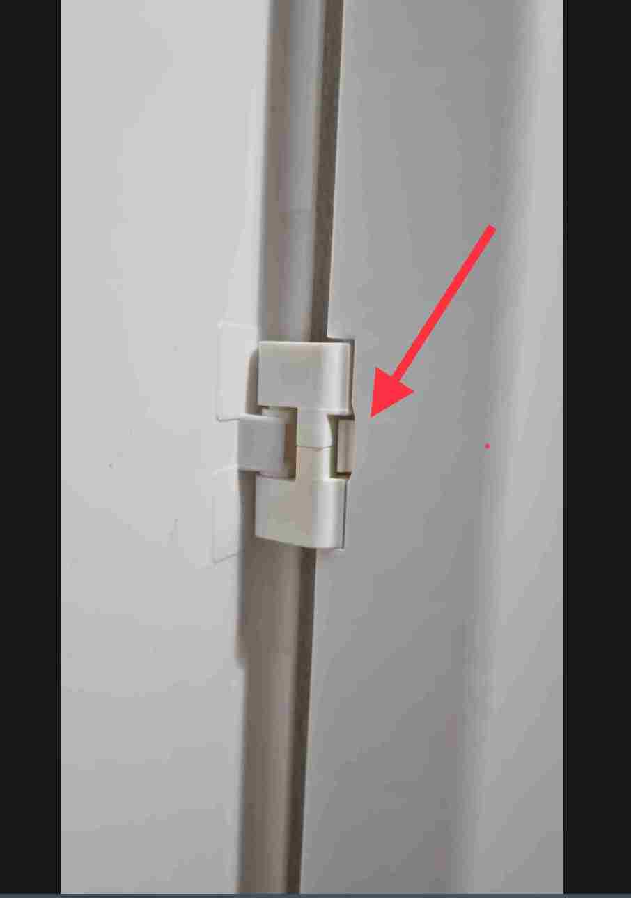

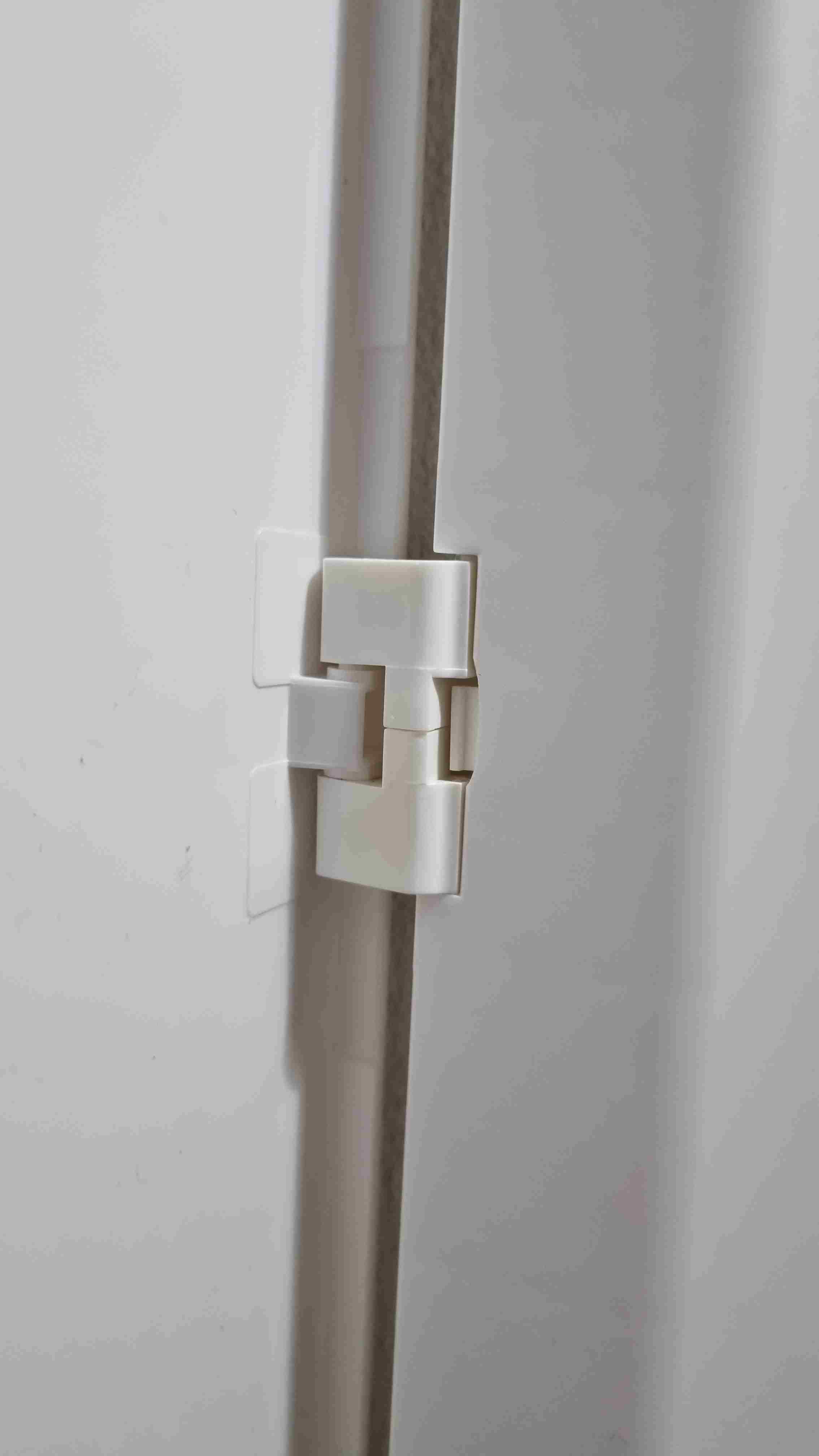

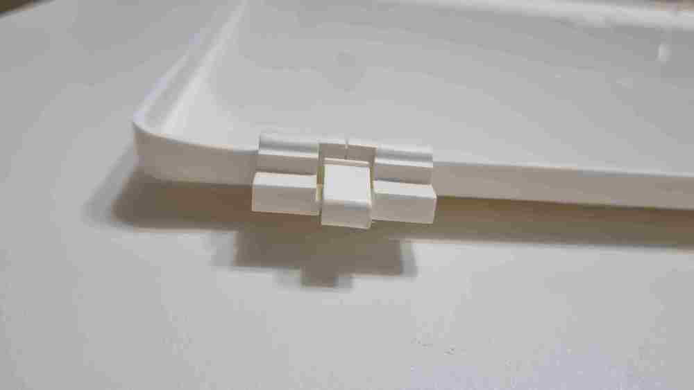

Centralino Bticino Space
Buongiorno a tutti, avrei bisogno di un aiuto.
Sto riammodernando il quadro elettrico di casa e ho installato un centralino Bticino linea Space da 36 moduli (F315PB36D3).
Ho un problema nell'installazione dello sportello in quanto a mio parere non si aggancia correttamente sul telaio del centralino.
Le cerniere hanno delle clip, ma quando le inserisco nel telaio queste non si agganciano.
Se provo a smontarle e "girarle" non entrano neppure nella sede.
Di conseguenza a sportello chiuso nessun problema, ci sono le calamite che lo tengono in sede, ma quando apro lo sportello questo tende a cadere.
Cosa sto sbagliando?
secondo me si deve spingere un po' più in sede, non lo fai scattare.
Roberto Garoscio
1 ora fa, reka ha scritto:
secondo me si deve spingere un po' più in sede, non lo fai scattare.
Esatto, il gancio evidenziato in foto, non si deve vedere.
Purtroppo non va più dentro. Ho provato anche con il centralino smontato, ma niente.
Roberto Garoscio
Prova a grattare via un po’ di plastica nel punto in cui il gancio si deve incastrare, magari è solo un problema di pochi decimi di spessore o di scorie rimaste attaccate.
del_user_155042
e murato dritto?
ahi provato a montarlo da per terra .?
Modificato: da bypass
