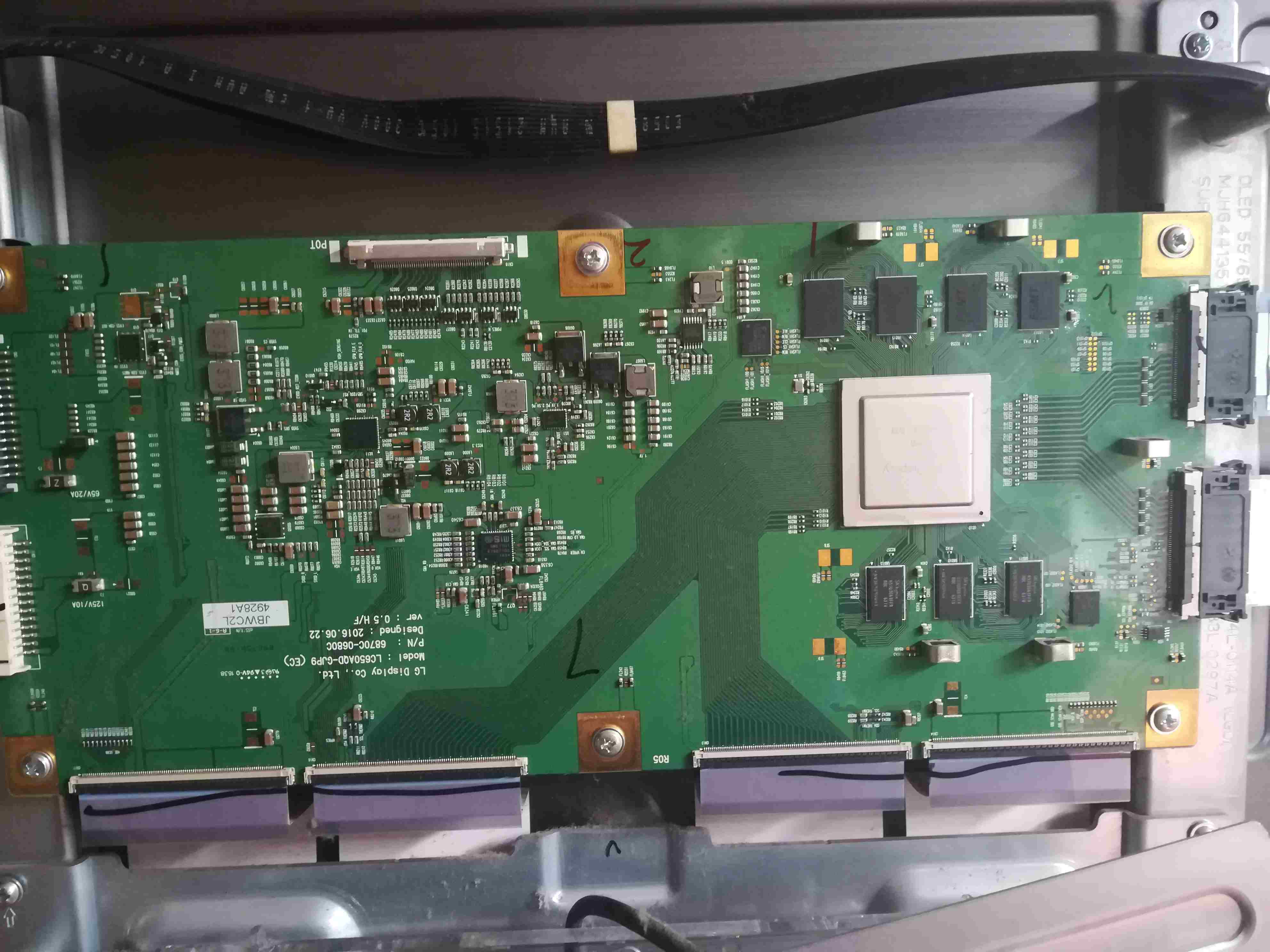

LCD LG oled predominanza di verde
Saluti, ho questo tv modello oled55b6v.
Apparentemente sembra funzionare bene, infatti appena accesa, le immagini memorizzate nell'osd vengono riprodotte benissimo, ma quando si attiva la ricezione tv l'immagine viene riprodotta  con una predominanza di verde.
Accade anche con qualsiasi fonte di ingresso.
Le tensioni rilevate sono corrette.
Non so dove indirizzarmi con le ricerche, è una tipologia di guasto che non mi è mai capitata.
Aspetto qualche dritta e saluto
Babuccio
Hai scritto LCD Oled, vabbe'.. fai una foto al sole senza ombre della tcon e caricala in PNG
Scusami 3kek1 ho fatto una gaf, chiaramente non è un LCD g7, ma bensì un oled cosa diversa. Devi scusarmi ma è stato un errore inconscio, come avrai potuto intuire è laprima volta che ho per le mani un oled.
Ti allego la foto che mi hai richiesto, la sigla è :LC650AWQD-GJP9.
Ti riassumo il difetto.
Colori molto attenuanti, con una predominanza di verde, quello che non mi spiego è il fatto che all'accensione la riproduzione dell'immagine è perfetta in tutti i suoi aspetti, colore, luminosità, contrasto ecc.
Saluti
la foto non è stata fatta come ho chiesto, per cui amen, io non vedo i dettagli, comunque l'ipotesi che cercavo di formulare era forse sbagliata , mi viene in mente che potrebbe trattarsi piu  di un problema di main board, fai un reset da menu di servizio, con il telecomando di servizio o i file wav
Modificato: da 3kek1
Grazie per l'interessamento .perdonami ma dovresti indicarmi la modalità per entrare nel menu di servizio ,scusami per la foto che hai richiesto in  PNG  ,non so cosa significa,
ti saluto.
babuccio
Grazie per l'interessamento .perdonami ma dovresti spiegarmi cosa significa, PNG,ho eseguito il reset che mi hai indicato ,il risultato non è soddisfacente anche se l'immagine è migliorata,ma comunque il verde e presente anche se in toni minori.
Potrebbe essere attribuibile al pannello?
saluti
il reset si fa entrando con tasto instart e poi con instop, ci sono dei file wav in giro che puoi riprodurre con apparecchio android ad esempio inserendo un ir Blaster che si costruisce o si compra, se no telecomando di servizio, i file forse li trovi su badcaps
Modificato: da 3kek1
