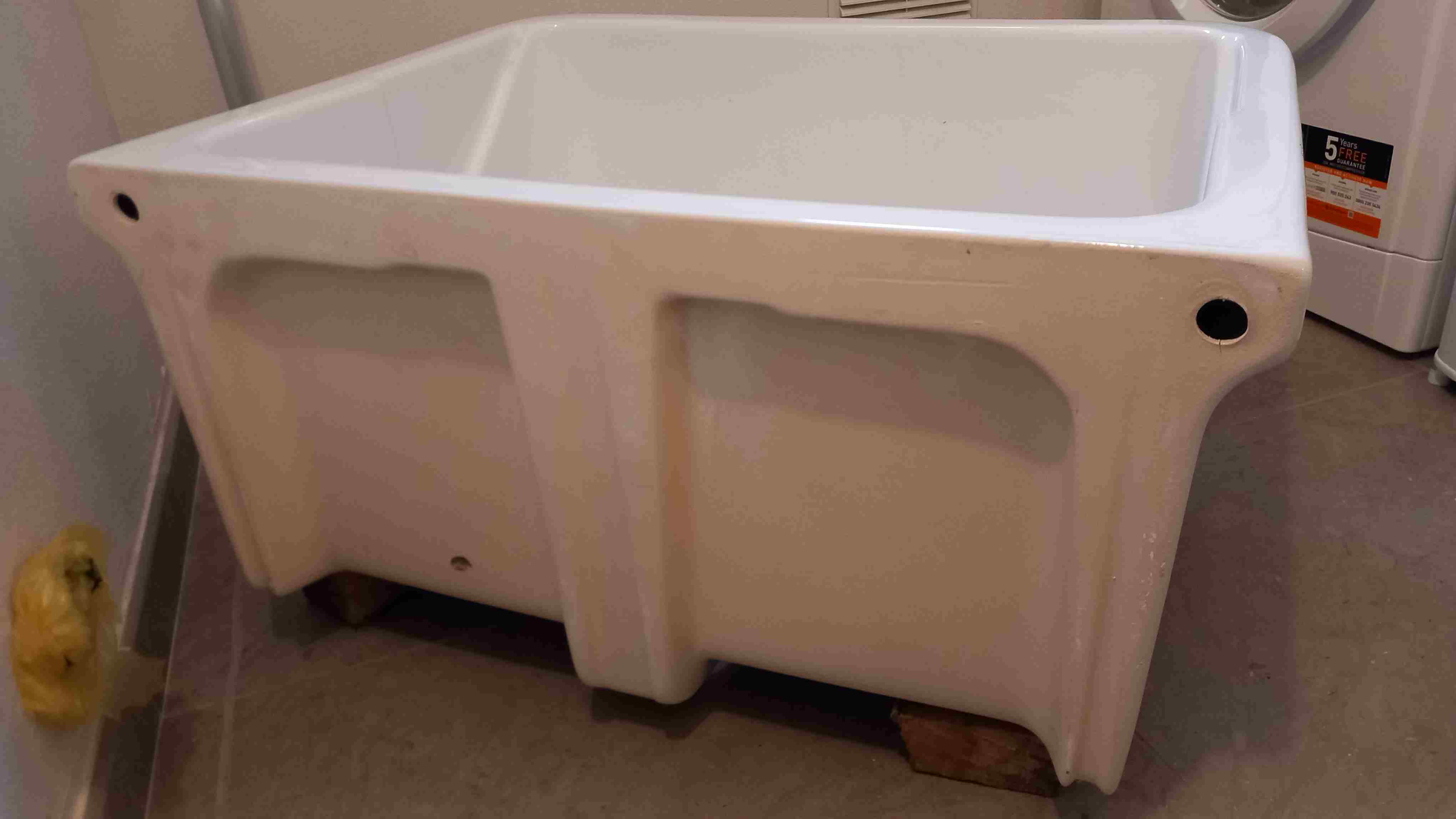

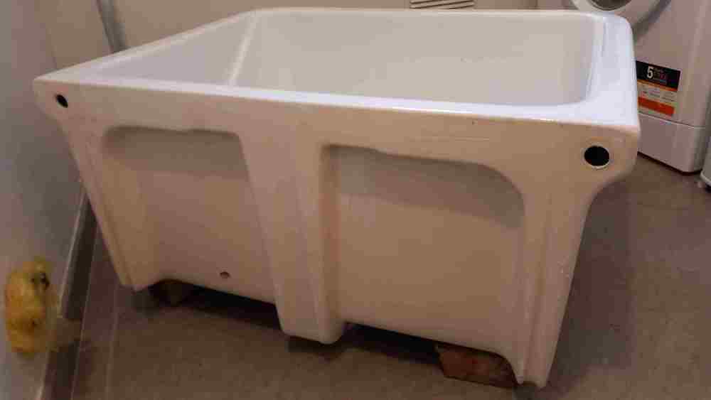

Pier77 Inserito: 19 maggio 2023 Segnala Inserito: 19 maggio 2023 Ciao a tutti,avrei bisogno di una info dai più esperti, ho acquistato un lavatoio della Geberit in porcellana, non so come fissarlo a parete in quanto i due fori presenti sul retro non sono accessibili da sotto come i classici lavandini. Una volta accostato alla parete non ci si arriva più da nessuna parte. Verranno fatti due muretti in mattoni per appoggiarlo sopra, ma il fissaggio a parete non saprei come farlo, tramite ganci tassellati al muro? Confido in una vostra dritta. Grazie Salutoni
Pier77 Inserita: 20 maggio 2023 Autore Segnala Inserita: 20 maggio 2023 Il modello è il GEBERIT Publica Iseo 500.909.00.1 I due fori posteriori hanno un diametro di 2cm abbondanti.
rubio2002it Inserita: 20 maggio 2023 Segnala Inserita: 20 maggio 2023 Ciao, silicone e ottimo una volta poggiato su due spallette
robertice Inserita: 20 maggio 2023 Segnala Inserita: 20 maggio 2023 Non si fissa come un lavabo È fatto per andare su due staffe metalliche non proprio estetiche oppure due muretti da terra con silicone dietro
Pier77 Inserita: 21 maggio 2023 Autore Segnala Inserita: 21 maggio 2023 Grazie a tutti per le info. E sllora che silicone sia.
